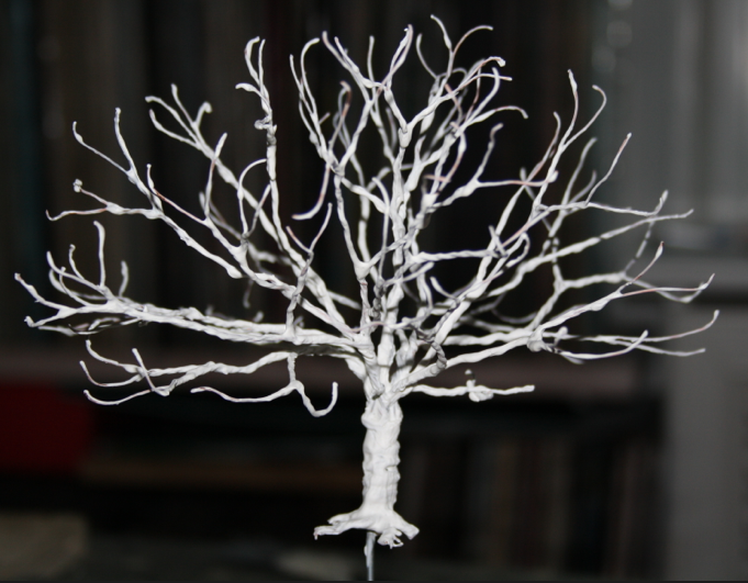

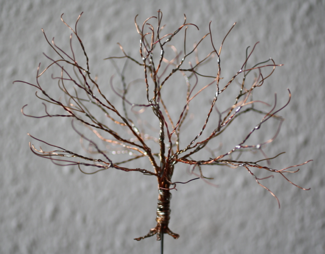

Det "færdige" træ uden latexmasse.
-Og her med to lag latex.
Hvorvidt træet efterfølgende skal være gråbrunt med et strejf af mosgrøn eller lyserødt med blå pletter, må være op til den enkelte Wink
