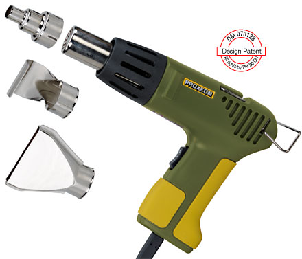

Når man bruger det professionelt, plejer man at bruge en varmeblæser; jeg har i mange år brugt en fra et byggemarked af den slags, der også bruges til at fjerne f.eks. maling, men nu har jeg investeret i en meget mindre - og bedre egnet - model fra Proxxon:
Der er også en lille video på Proxxons produktside.
