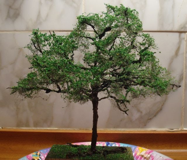

Jeg er ikke uddannet naturvejleder og min samlede erfaring med haven kan sammenfattes til "slås og holdes nede". Min datter på 8 år ville gerne have endnu et træ på sit ridebane dinorama, og gik i gang efter mine anvisninger. Træet skal anvendes i et skoleprojekt, og derefter er planen at hun vil placere det på hendes ridebane dinorama, som jeg lavede sidste år.Resultatet ses på billedet (mangler kun et lag blade) og er helt imponerende (synes den stolte far), så nu vil hun lave endnu et.

Man opbygger stammen enten ud fra en (eller flere) tyk ståltråd som giver træet noget stabilitet, eller man anvender et bundt snoede tynde tråde. Hvis du anvender en tyk tråd som stamme, vikles så en mindre ståltråd om denne, der anvendes til at lave grene. Det er meget lettere end det lyder, men det er her at du skal bruge billedet af træet fra den virkelige verden, så grene får den rigtige fordeling og længde. Du kan nok ikke lavet træet præcist som forbilledet, men brug billedet som retningslinje for hvordan det valgte træ ser ud, og så skal træerne på din bane jo også variere noget for at se naturlige ud.
Når du er tilfreds med stammes og grenenes længde, er det tid til at beklæde træet med pasta eller savsmuld. Pasta er lettest, det påføres en eller flere gange til den ønskede tykkelse opnås. Med savsmuld påføres limen stamme og grene med en pensel, sørg for at give et jævnt lag hele vejen rundt. Derefter drysses savsmuld fra en si over træet så den fordeler sig i limen. Efter en tørretid på 15 til 20 minutter kan man påføre endnu et lag hvis man ønsker en tykkere stamme eller tykkere grene. Til sidst males stamme og grene i de farver som ses på billedet af originalen. Jeg har også forsøgt mig med gips, men det smuldre lidt let.
Giv træet små grene, fylde, farve og blade
For at give træer små grene anvendes fibermateriale fra filtervat, som sættes på træet. For at fiberen skal side fast skal de yderste grene sprøjtes med maling eller lim. Da filtervat typisk ikke har den ønskede farve, males den med spraymaling - der samtidig limer vattet bedre fast.
Til sidst sprøjtes igen med lim, og træet drysses med blade lavet af savsmuld eller andet græs materiale, der passer i størrelse og farve. Anvend gerne flere nuancer for at give et spil i farverne, og anvend mørke nuancer for neden og de lyse for oven. Når bladene er på plads kan man anvende en mat spraylak for at gøre det færdige træ lidt mere robust.
