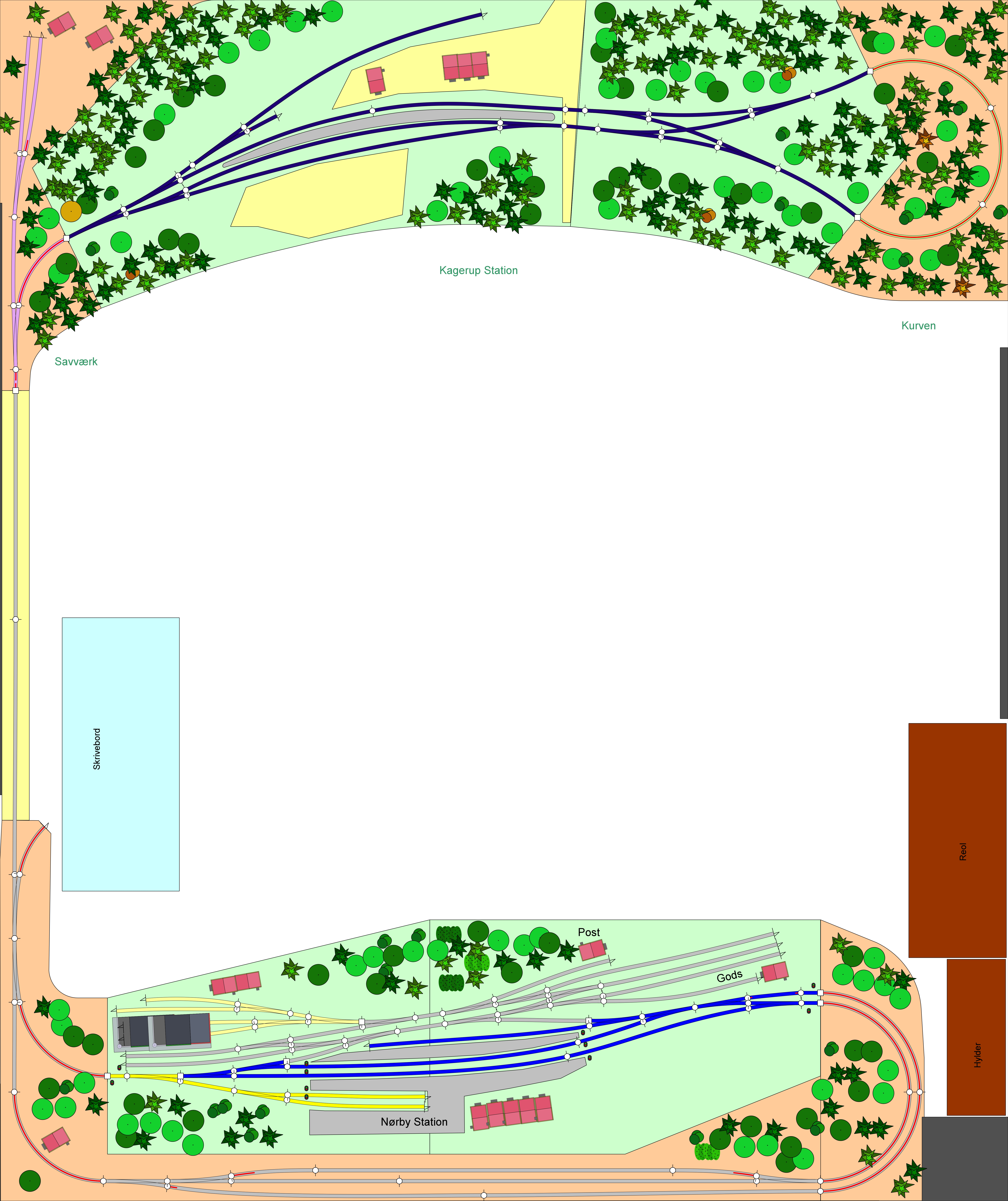

Pladebanen
Efter mange overvejelser valgte jeg at lave banen i størrelse N (1:160) for at få mere kørestrækning. Det var en svær beslutning, da HO var det lette valg når man kigger på udbud og anvendelse.
Jeg droppede ideen med moduler, og valgt at banen skulle hænge på en væg så den hurtigt kunne pakkes ud og ind. Jeg forventede at skulle arbejde meget lidt af gangen, men i mange år på banen - derfor var det nødvendigt at det tog kort tid at finde den frem, og pakke den væk igen.
Jeg forsøgte med design af baner i størrelse HO for en plade på 2,5m x 1,5m, men det er nu ikke meget man kan opbygge på denne størrelse. Så var det straks lettere med banen i størrelse N, her kan man bygge en størrer bane.
Jeg kiggede på Hillerød station, og virkeligheden er mere avanceret end jeg havde ventet. Der er rigtig mange sporskifter og sidespor. Hvis man laver banen som en plade, vil man skulle simplificere stationens spor meget, da den ellers vil fylde hele pladen. Hvis man laver FREMO moduler, vil man godt kunne lave en station der matcher originalen - men det kræver meget plads at opstille disse.
Det var vist tid til at tænke endnu engang om en pladebane var det bedste valg... hmmm

Mindre stationer
Jeg forsøgte mig med design af Hillerød station i både H0 og N. Man kan have meget mere bane med i N, og resultatet ligner forbilledet meget mere end en H0 bane. Da jeg gerne ville have mine moduler til at ligne forbilledet så meget at andre kan genkende stedet umiddelbart, valgte jeg endnu en gang at min bane skal være bygget i skala N. (Så må vi jo se hvor længe det holder denne gang
Jeg havde dog stadig lyst til at vælge H0 størrelsen, men så måtte jeg jo nok droppe Hillerød station. Jeg måtte så finde noget mere simpelt - men der er jo også mange stationer på Gribskovbanen som kan anvendes. Jeg er stadig i tvivl om hvilken skala jeg skal vælge...
Jeg legede lidt videre med at planlægge stationer fra Gribskovbanen, og forsøgte mig med en skala korrekt model af Kagerup station. Den samlede længde er ca. 400 meter, i N skala ca. 2,5 meter, og det vil så blive 5 meter i skala HO. Jeg forstår ikke helt hvordan man får plads til en H0 bane uden at lave mange kompromiser.

Da jeg havde besluttet mig for at lave en "fast plade testbane" - blev denne redesignet et par gange og kom til at fylde mere og mere. Den skiftede også plads i kontoret så den kunne få endnu mere plads. Til sidst var den i 3 lag og med rigtig meget spor som giver mulighed for meget afveksling i kørslen, både med personer og gods.
Moduler og fast bane
Men hvor blev lokalbanen af, det enkle spor der roligt bugter sig genne landskabet... Det var ganske enkelt blevet væk i spor på kryds og tværs i flere niveauer.
Under en tur til Le Mans (løb i 24 timer på rulleskøjter) i Frankrig gik det op for mig at jeg var nød til at finde en anden løsning.
Hvis man nu blandede faste banestykker og moduler, og så holdt det i et lag - men så brugte noget mere af kontoret... hmm måske det kunne virke. Første udkast virkede ikke, det var for rodet og for at få flere moduler ind havde jeg en Helix og moduler i to niveauer. Jeg skal holde mig til et niveau og så nøjes med mindre spor og moduler... Nu ser det ud som om jeg er ved at finde noget der virker, det mangler lige lidt arbejde endnu. Den store beslutning har i dette forsøg været at indrage kontoret og lave det til togrum.
Jeg startede med ideen om at få mit favorit modul, Kagerup station, passet ned på to moduler og placeret i rummet. Så fik jeg designet nogle plademoduler der udfylder pladsen mellem stations modulet og væggen i kontoret. Langs vinduet har jeg designet en tynd bro til kontorets anden side. Her er designet en forkortet version af Melby station, samt et service område med plads til materiel. Denne del af mit layout var jeg dog ikke tilfreds med. Der var noget der ikke rigtig fungere...
Den endelige beslutning
Jeg har valgt skala N (flere gange), men om det nu også bliver den endelige beslutning må tiden vise. Men det vigtigste for mig lige nu er at man kan bygge moduler, der ligner forbilledet mere, altså skala korrekte versioner af virkelige stationer, landskab m.m.
Og mit endelige (altså lige nu
) valg af bane er en fast bane, hvor der er indbygget nogle stationsmoduler som jeg kan tage med i N-modulgruppen.
