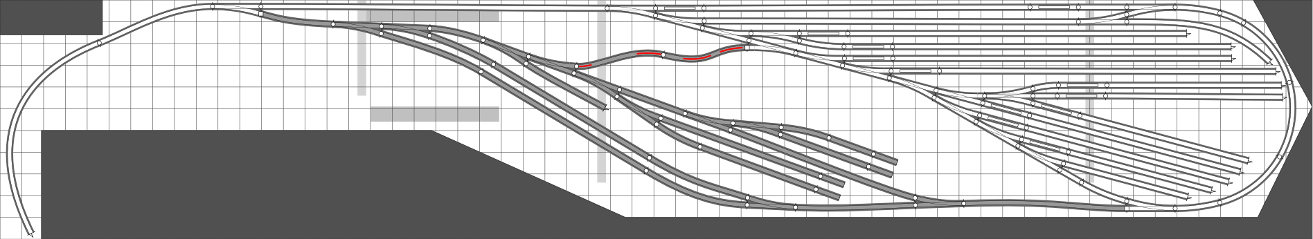

Der er sket et par småjusteringer af min sporplan, men den er stadig baseret på samme ide:
Sporplan
For at holde det hele simpelt til at starte med laver jeg det hele i et plan, og vil nok bruge en simpel baggrundsplade til at skjule skyggebanegården og "returløbet".
Der er stadig tale om en mindre Bayersk by ved en enkeltsporet sidelinie. Spor 1 (længst mod venstre) har en mindre station med perron. Spor 2 giver mulighed for overhalinger/passager men har ikke nogen perron, da det kun er lokaltoget der standser i byen. Ud over lokaltoget passeres stationen af et "Eilzug" der ikke standser ved stationen (men en gang imellem må afvente trafik) og en del godstog.
Spor 3 bruges ikke af gennemgående tog, men betjener byens industri. Længst fra stationen er to spor der bliver brugt af en større vognmand der primært betjener forretningerne i området - varerne bliver sendt med godsvogn og omladet til lastbiler her. Sammen med spor 3 kan de bruges til en Ingelbrook puzzle.
Mellem spor 2 og 3 er der to spor der primært bruges af det lokale savværk (eller evt en større snedkerforretning der f.eks laver dører og vinduer). Der er også et enkelt kort spor - her er planen at der skal være en lille remise til en Köf.
Sporet med de røde markeringer giver en skult forbindelse fra industrien til skyggebanegården. Den endelige udformning er ikke fastlagt da jeg afventer et 3D print der skal forsøge at lede et spor der kører ind i en bygning ud af siden. Der er dog et meget skarpt sving, så det er ikke sikker den går selv om det kun er en kort Köf med en enkelt vogn der skal kunne slippe igennem. Går det ikke, så må sporet bare køre i skjul bag om bygningen og igennem bagpladen. Ideén er naturligvis at vognen under computerkontrol byttes med en tilsvarende vogn med en anden ladning. For eksempel træstammer ind, og en tom vogn eller tømmer ud.

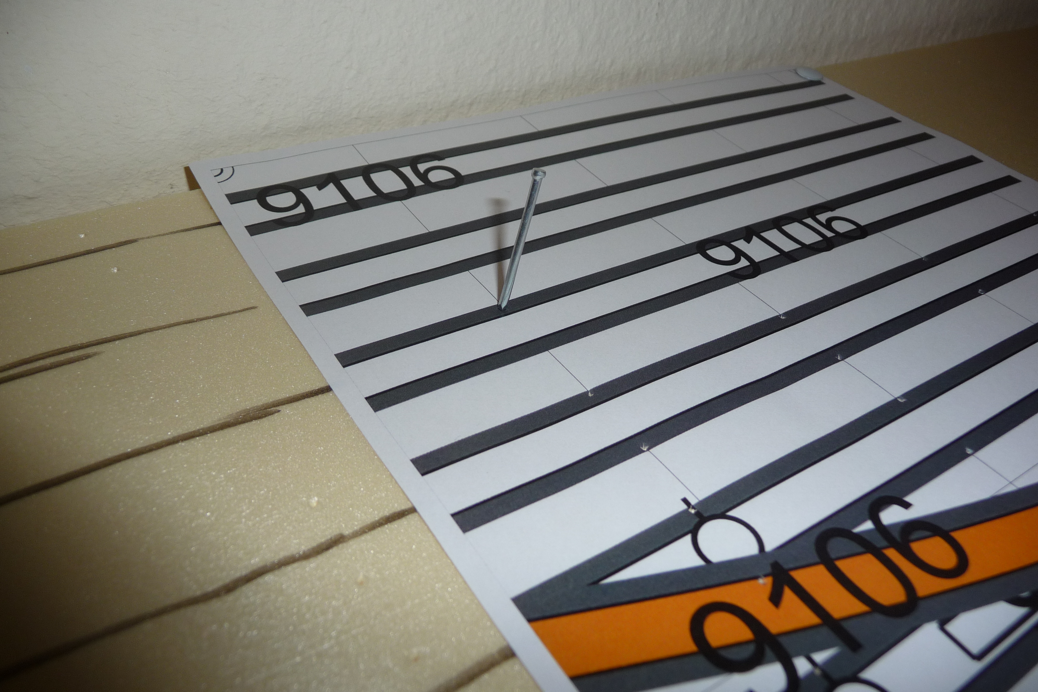

Jeg udskrev planen fra AnyRail i 1:1. Anyrail understøtter heldigvis layers, så man ikke får de spor med der hører til nogle vilde fremtidsplaner om spor i et niveau over skyggebanegården. Glemmer man det inden man udskriver, får man nogle (i mit tilfælde) orange spor med der løber på tværs af det hele, og det gør det noget mere besvlrligt at overføre planen.

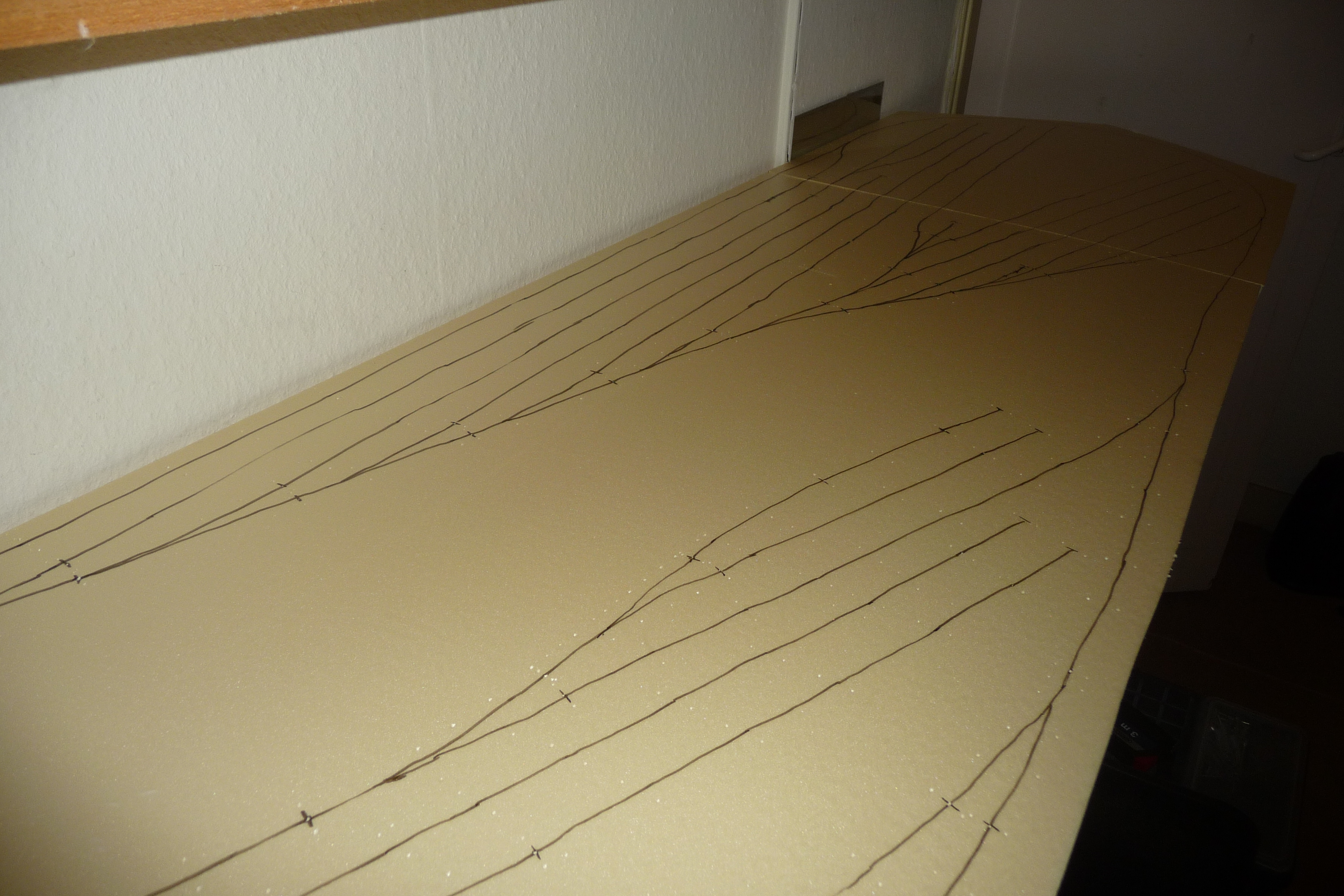

Jeg overførte planen ét A4 af gangen. Papieret blev sat fast med tegnestifter, hvor hullerne fra det foregående papir blev genbrugt. Da jeg limede mit XPS på hylden var det ikke helt lige, men det kunne jo gøre lige meget da den del hvor det ikke flugtede helt ville være skjult. Det havde jeg desværre glemt alt om, så jeg måtte lave nogle justeringer da jeg havde brugt skæve kant til at udmåle placeringen af de første A4 sider.
Med et lille søm prikkede jeg mærker langs sporet:
Optegning af sporplan
De sorte linier der er optegnet er bare for at gøre det lettere at se hvor mærkerne er, så de er ikke optegnet præcist. Her er skyggebanegården optegnet:
Optegnet sportplan

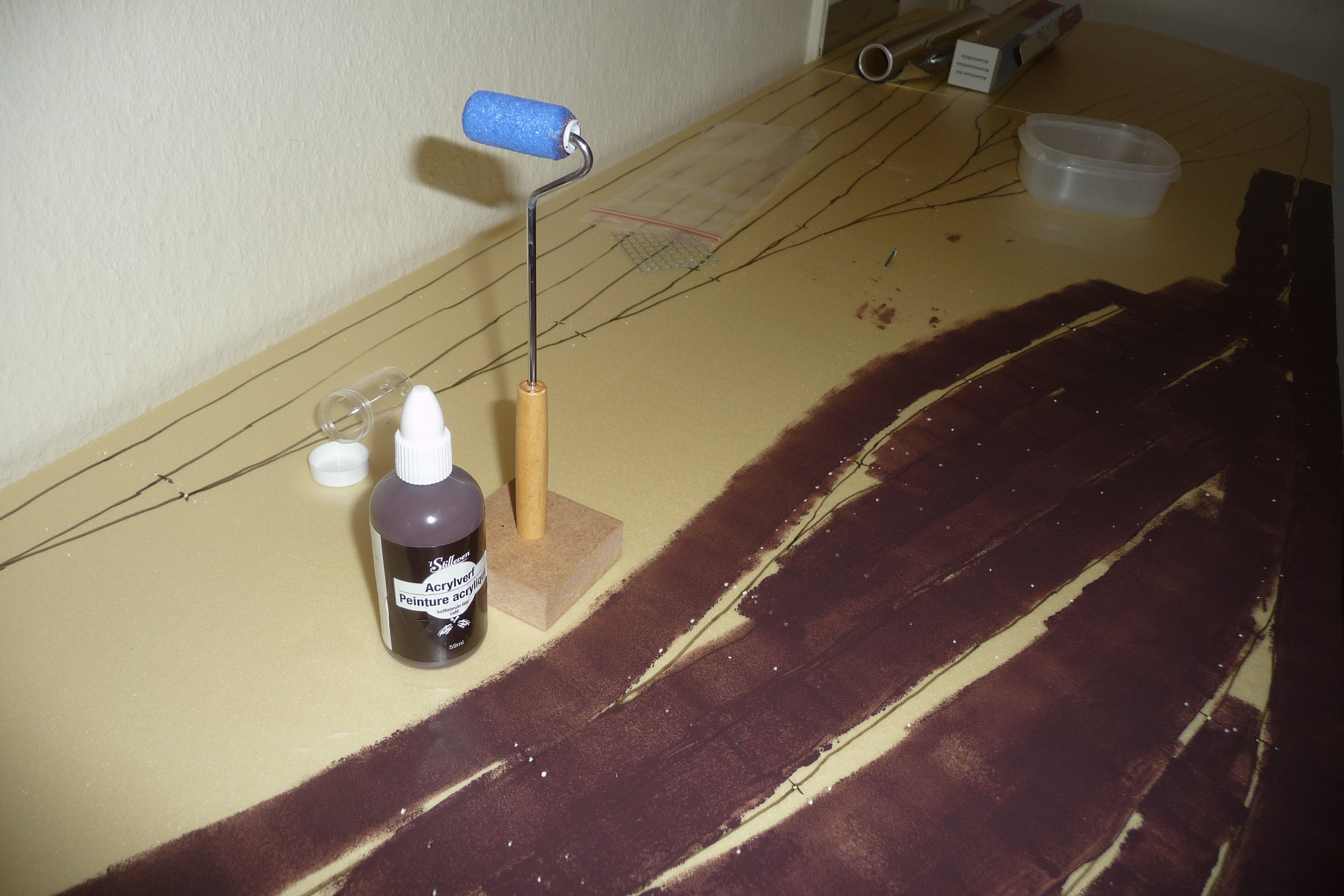

En mørk brun er brugt under de synlige spor for at undgå at det gule skinner igennem hvis gras o.s.v. ikke dækker helt. Dette er fra første lag, så malingen dækker ikke helt endnu:
Grundmaling under synligt spor

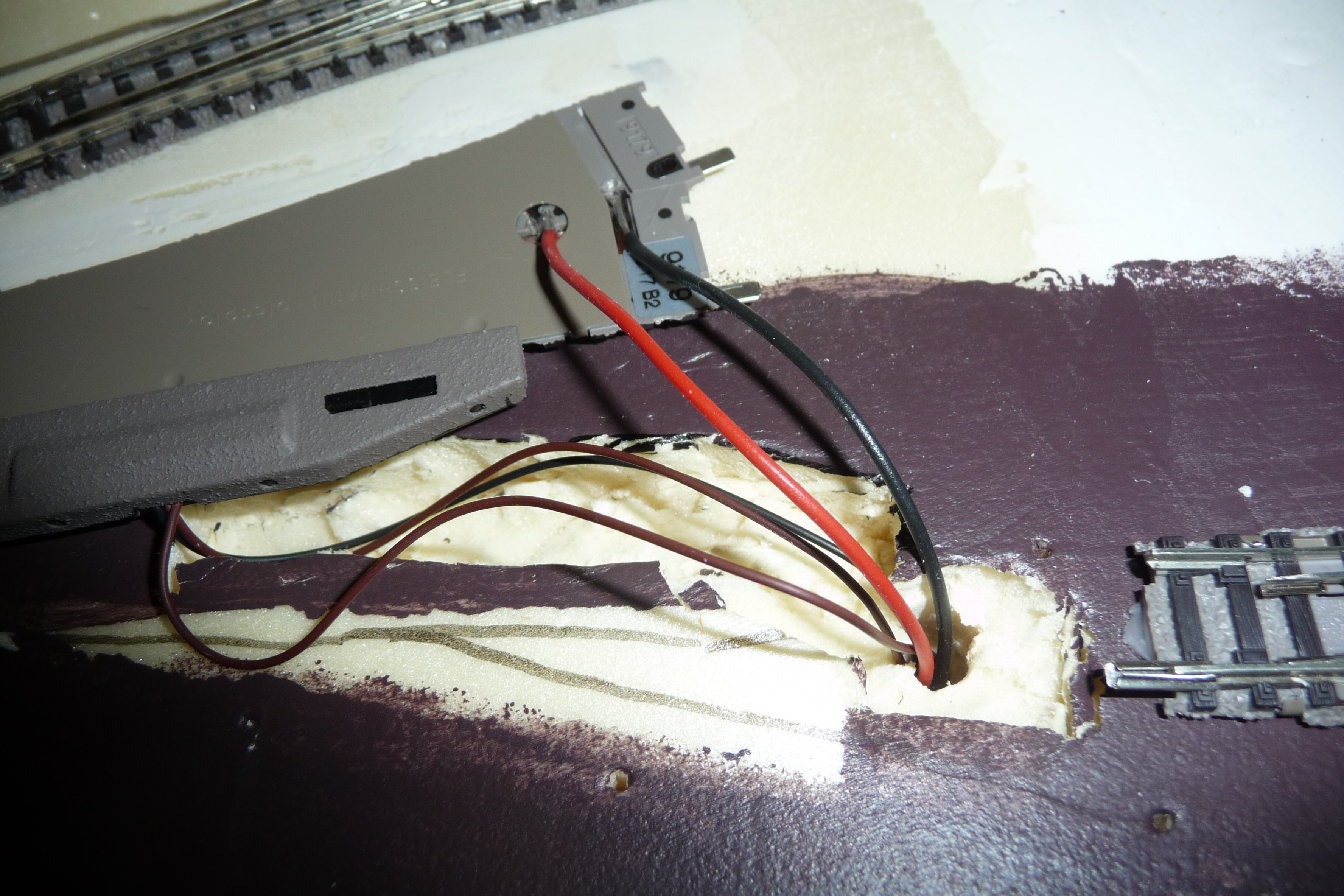

Jeg har valgt at lodde fødeledninger på alle spor. Min lokale pusher mente ikke at det er let at få loddetinnet til at binde på sporet - og det var da også min erfaring når jeg loddede direkte på sporet - jeg kunne let rykke ledningen af igen. Men med fluxmiddel ser det ud til at binde rimeligt godt. Det er dog kun de skjulte spor jeg lodder direkte på skinnerne - til de synlige bruger jeg strøm-klemmerne fra Fleischmann med den del hvor ledningen sættes i klippet af. Jeg putter føst lidt loddetin på sporet, så klemmen ind ovenpå loddetinnen der så opvarmes igen så den binder til klemmerne. Det er lidt mindre synligt en mine kluntede lodninger af en ledning, og jeg kunne ikke finde nogen let metode hvor jeg kunne fjerne gummiet lige under sporet så der kunne loddes direkte.
Sporskifterne har heldigvis (ikke at jeg ved om det er per design eller tilfældigt) et par steder hvor man kan komme til at lodde direkte på kobber - bemærk at det kun er "electrofrog" sporskifterne der har dette, ikke "isofrog":
Montering af sporskifte
