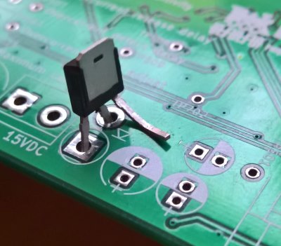

Jeg venter stadig på komponenter inden jeg begynder at lodde. I mellemtiden er jeg kommet forbi en video der viser hvordan man kan bruge en P MOSFET til at beskytte mod at en klumrian får sat ledningerne forkert i. Den vil ikke have samme spænningstab som min diode - og derfor mindre varmeudvikling. Med et par bukkede ben og lidt skraben med en skruetrækker for at få fat i jor forbindelsen kan jeg godt gøre det med det nuværende PCB:

Min originale plan om at bruge en billig LM358 i den del der detekterer kortslutning går ikke - den kan ikke klare input der er så tæt på + som jeg har her. En "rail to rail" op-amp er på vej fra Kina. Den bruger samme ben på IC'en, så jeg satser på at den kan bruges uden yderligere modifikationer.
