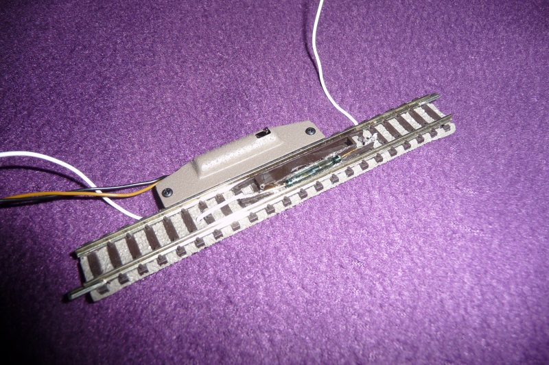

Jeg forsøgte mig med en magnetkontakt der kan monteres lige ved siden af Piccolo sporene (Fleischmann 9184N), men jeg fik ikke et pålideligt signal fra den når toget kørte forbi. Og en magnetkontakt installeret i sporet før eller efter afkoblingen er meget sværere at automatisere.
Jeg forsøgte derfor at "kombinere" afkobleren fra Piccolo med en magnetkontakt jeg havde købt i "løs" vægt fra min lokale modeltog-pusher. For at få plads til den skulle en del plastik "opereres" væk fra afkoblingsskinnen, og med mine fummelfingrer måtte det jo gå galt - magnetkontakten knækkede. Efter en lille operation havde jeg "befriet" magnetkontakten fra den upålidelige holder der placerer den ved siden af skinnerne, og indsat den i afkoblingsskinnen med en gang lim:
Desværre er magnetkontakten kommet en anelse for tæt på skinnen, og vognene kører op på kontakten når de passerer den. Med lidt mindre lim og en anelse mere finesse når plastikken fjernes (måske endda med et bedre værktøj end en skruetrækker) kunne det nok godt virke, men det er ikke helt så elegant som jeg gerne vil have det - selv om sporene er skjulte.

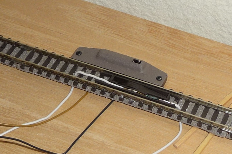

Conrad.nl (og naturligvis også Conrad.de etc) har nogle mindre magnetkontakter med en diameter på 1.8mm og en længde på 7mm. Det er meget begrænset hvor meget plastik der skal fjernes fra afkobleren før der er plads til kontakten, og lodning og andre ledende dele kan let skubbes ned mellem de to plastik stykker så der ikke kommer kortslutninger:

Der kan (og skal) naturligvis også programmeres noget bedre fejlhåndtering ind. Hvis for eksempel en magnet detekteres efter decoupleren er aktiveret betyder det at afkoblingen har fejlet. Det er så forholdsvis let at køre tilbage og forsøge igen, men når computeren ellers har hygget sig en 10-20 minutters tid med at forsøge at afkoble en enkelt vogn skal man nok have lavet et eller andet så den råber på hjælp.
Som man kan se på det forrige billede sidder kontaken en anelse til højre for afkobleren. Det betyder at en kort vogn der afkobles mens toget kører mod venstre vil stå så megnetkontakten er aktiveret. Det er ikke noget problem rent programmeringsmæssigt, men da det ifølge diverse manualer ikke anbefales at holde en kontakt åben i længere tid vil jeg kun foretage afkoblinger i den retning der er fra venstre mod højre i billedet.

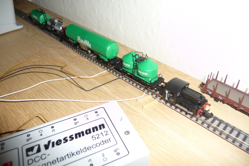

Der er en del ting man kan stille på for at få pålidelig drift - primært hastigheden og forsinkelse, og det er ikke alle kombinationer af vogne der har virket lige godt indtil viddere. Her ses en Köf under test kørsel:
Den store tankvogn har magneten tapet under bunden indtil viddere - det kan godt være jeg skifter til at have en magnet i hver ende af de store vogne. Der er en del problemer med at få pålidelig drift med dette lokomotiv, da det ikke har meget trækkraft. Når det trækker så mange vogne som der er her på billedet kan det gå i stå når en magnet skal passere afkoblingsmotoren. Det kan også gå i stå "op ad bakken" på gund af den skæve hylde jeg har arvet fra den tidlige beboer (det er godt at vide man ikke er den eneste med for mange tommelfingre). De tændstikker er ses under sporet giver både plads til at ledninger kan føres under og retter lidt op på hylden, men ikke helt nok.
Jeg har en mistanke om at det vil virke mere pålideligt hvis jeg kører langsommere under afkoblingen, men dels har den lille Köf det med at gå i stå når det går for langsomt, dels har jeg som nævnt ikke fået min IB-COM til at åbne afkobleren mere end ét sekund. Med kun tre vogne (hvor jeg kun har magnet under de to) kører det upåklageligt. Jeg har efterhånden kørt hundredevis af afkobling/kobling uden at bemærke nogen fejl.
