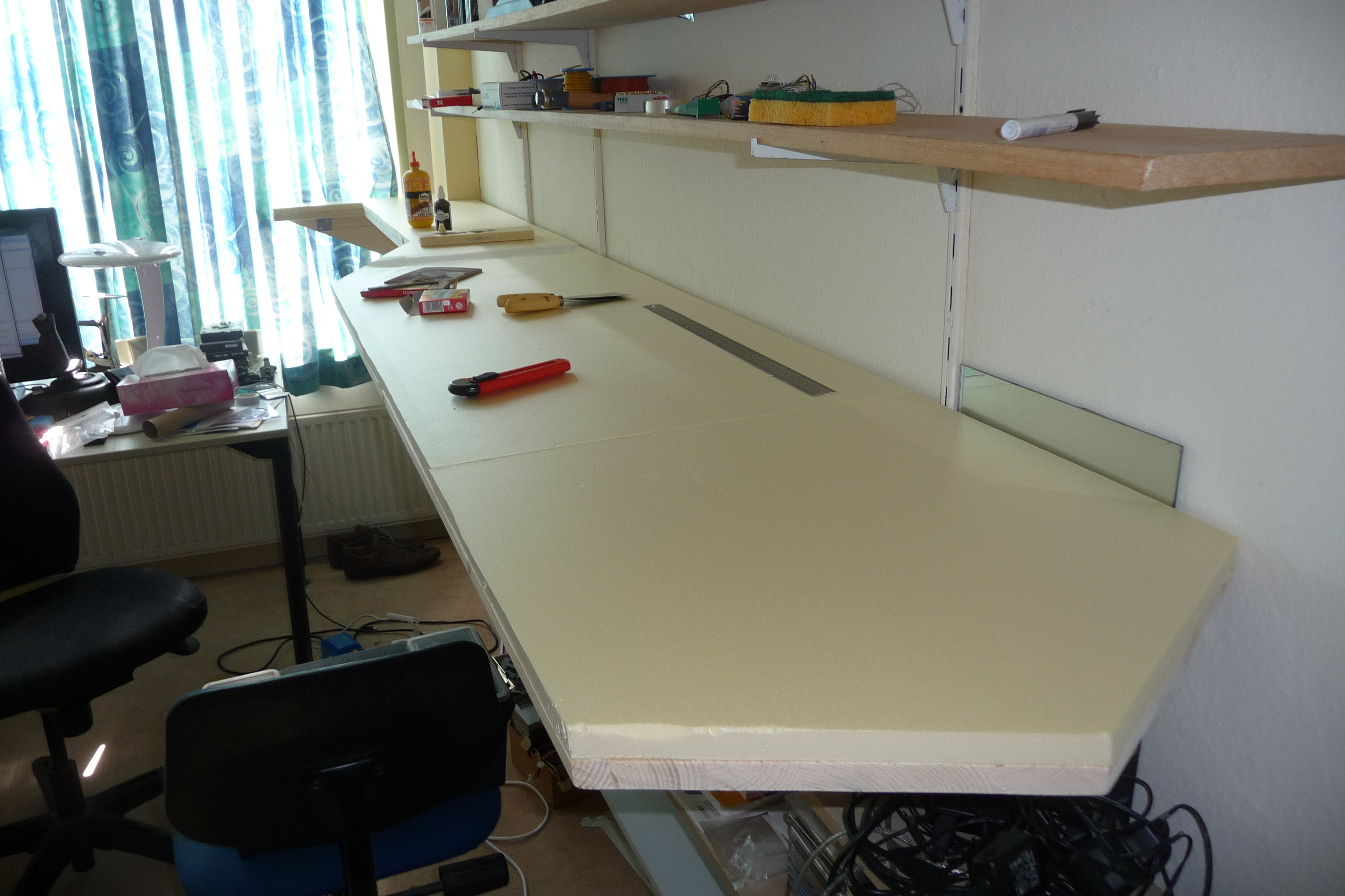

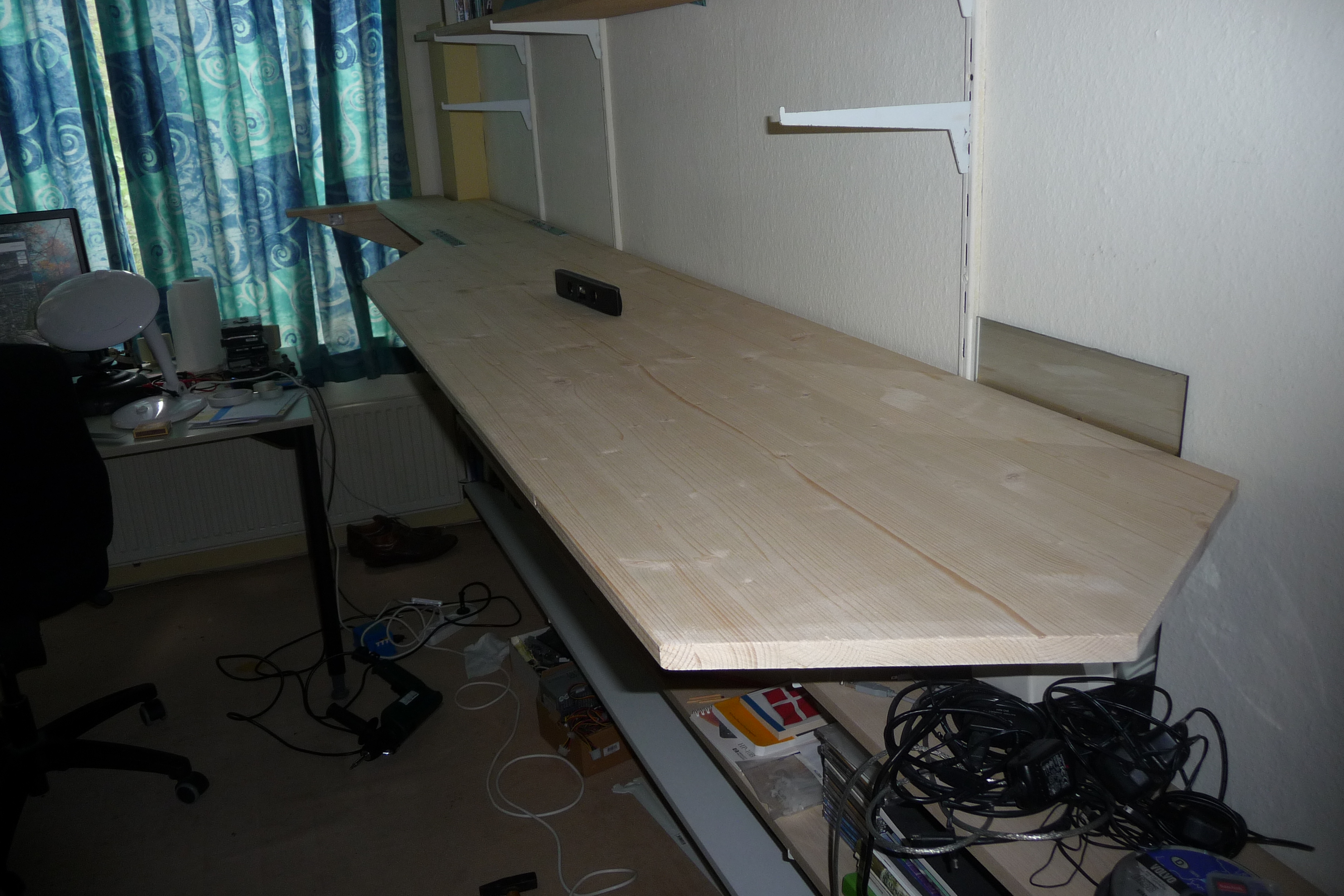

Så har jeg endeligt draget fordel af mine fantastiske handyman evner (øjeblik, checker lige... jo, alle 10 fingrer er der endnu) og bakset hylden sammen. Jeg har en mistanke om at den er væsentlig mere solid end det egentlig er påkrævet, men det lykkedes træ-pusheren at prakke mig noget fyrtræ på. Som han sage "it's very strong, but not too heavy"... hmm, det er lige modsat mig selv.
Hylden er sat sammen af to stykker, ét på 2m og ét på 1m. Træ-pusheren havde også 3 meter, men jeg er ikke helt sikker på at det kan komme ind i rummet. Jeg har flikket stykkerne sammen med nogle tilfældige jernstykker fra byggemarkedet. Det er ikke kønt, men det bliver alligevel ikke synligt. Der er godt med skruer - hviket nok er meget heldig da jeg fik givet for meget gas på boremaskinen ved nogle af dem, så jeg ved ikke hvor godt de holder.
Bemærk hvordan det er skåret i en spids i denne ende. Det yderste hjørne er savet af så døren bedre kan åbnes. Det inderste er savet af for at give bedre adgang til skyggebanegården der vil være lige bag et 180 grader sving yderst på hylden (det har i hvert fald overhovedet ikke noget at gøre med at jeg først fik savet det forkerte hjørne af). I den anden ende stikker der en plade på 25x10cm ud - De 25 cm vil blive brugt til et skjult spor hvor togene vendes og køres tilbage til skyggebanegården - så hver cm vundet her giver én cm længere synligt spor.

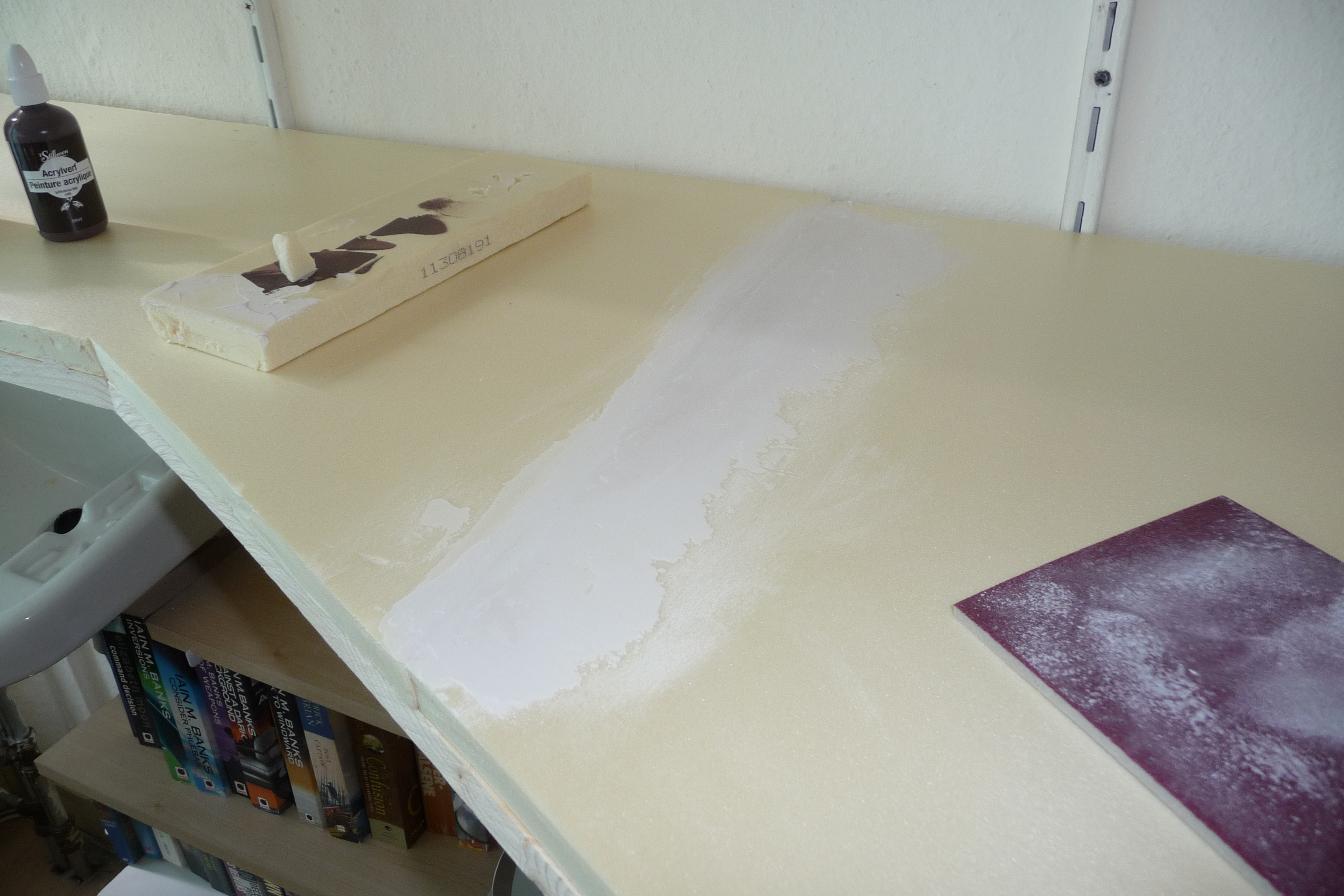

I det tredie byggemarked jeg tog til var der gevinst med XPS i 2cm tykkelser. Det blev solgt i små nuttede pakker med 7½ m2 - så hvis der er nogen der mangler XPS har jeg en anelse i overskud, men i må selv hente det i Amsterdam (jeg gir en cola eller en kop kaffe når i kommer forbi).
Det er blevet limet på med et eller andet tilfældigt "Adefix P5" den lokale træ-pusher prakkede mig på. Det fungerer både som lim og spartel materiale. Jeg skulle nok have haft et tyndere og bedre fordelt lag, men det ser i det mindste ud til at der er en chance for at XPS'en ikke falder af når nogen nyser, og den har heller ikke ædt hverken metalbeslag, skruer, træ, eller XPS.... endnu.
Samlingen mellem to af XPS stykkerne er blevet spartlet. Den er ikke helt så jævn som den burde være (et af stykkerne har nok fået endnu mere for meget lim end det andet stykke). Den sidste samling bliver skjult, og højden ser ud til at passe så den gør jeg ikke mere ved.
Her kan man også se min lim- og malingprøve på XPS underlaget. Min plan er at placere piccolo skinnerne direkte ovenpå XPS'en, da de inkluderer balast. Men inden skinnerne placeres vil jeg male med en jordfarve så det ikke ser så galt ud hvis jeg ikke kan få gras m.m. til at dække helt ind til balasten. Det er en vandbaseret akryl maling - det nærmeste byggemarkedet havde jordfarve i fornuftige mængder (så det ikke måles i spandfulde) er en "kaffe" farve, men den ser ud til at virke fint til formålet.
Limprøven gav det forventede resultat: Sekundlimen æder XPS, min mange år gamle trælim virker, men binder ikke helt så godt som træ-pusherens special lim.
