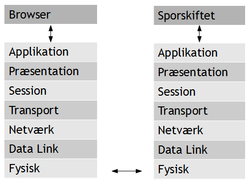

OSI modellen er først og fremmest kendt for de syv lag, den deler netværkstrafikken op i:
Selv blandt danskere omtales lagene næsten altid med deres engelske betegnelse - man taler således om "layer 2" og "layer 3", når man bruger modellen. Da denne vane er fuldstændigt fastgroet hos såvel mig som andre fagfolk, vil jeg tillade mig at gøre det her også.
Det nederste lag, layer 1, er det fysiske lag: Det er her, man finder den ledning, lysleder eller trådløse forbindelse, der gør det muligt at kommunikere med resten af verden. Det øverste lag, layer 7, er den sidste del af standard netværkskommunikation, man finder, før man går over i de "rigtige" programmer på computeren. Når du læser denne tekst, bruger du en browser, og den ligger umiddelbart ovenpå layer 7:
Når du klikker på et link i browseren, der f.eks. skifter til en ny side på Sporskiftet, sender browseren en netværkskommando afsted. Det gør den ved at sende den til layer 7 i stakken, og hvert lag behandler så pakken og sender den længere ned i stakken, indtil den når layer 1. Herefter går den ud på netværket, og finder frem til Sporskiftets server, hvor det modsatte sker: Pakken starter i layer 1, og passerer så op gennem lagene, indtil den fra layer 7 går videre til den Apache webserver, der kører Sporskiftet. (Du har måske hørt, at Sporskiftet kører Drupal - det er rigtigt, men Drupal er en applikation, der kører inde i Apache). Apache serveren laver en svarpakke - normalt den side, du bad om, da du klikkede på linket - og den tager så hele turen tilbage fra layer 7 på serveren ned til layer 1, ud over netværket, og frem til layer 1 på din computer, hvor den passerer op gennem de syv lag og ender som en ny side i din browser.
