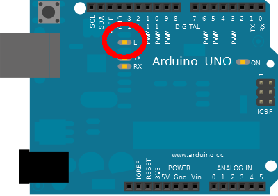

Dette "andet" er programmet blink, der får en lysdiode til at blinke. For at prøve det af, skal man blot have en Arduino og det nødvendige software - lysdioden, man bruger til dette første program, er loddet fast direkte på Arduinoen, så man behøver ikke anden hardware:

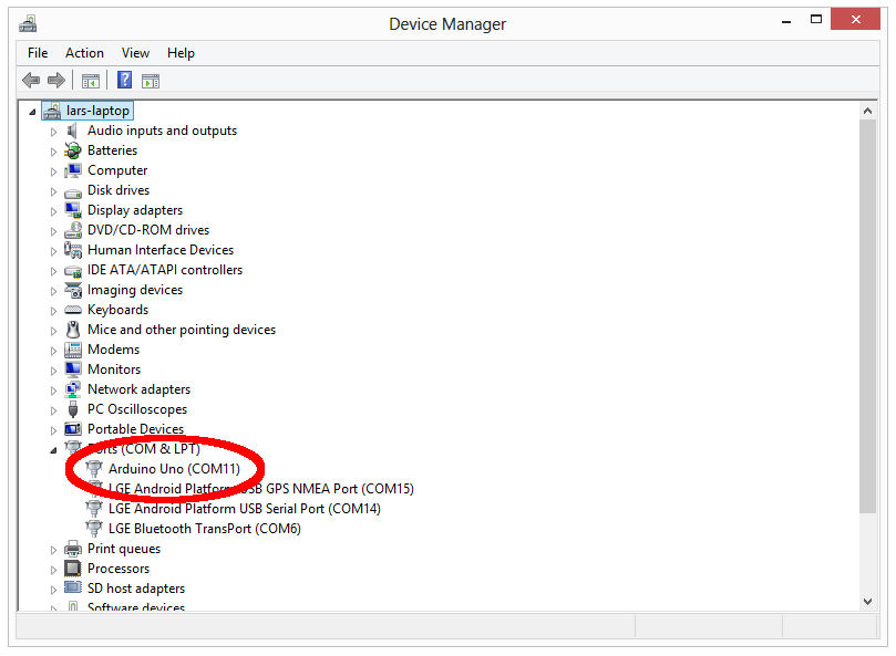

Man skal først forbinde sin Arduino til computeren med et USB kabel; det er ikke nødvendigt med en strømforsyning - Arduinoen får strøm direkte fra computeren via kablet. Når den er forbundet og de nødvendige drivere indlæst, skal man finde ud af, hvilken COM port, den kører på. Teknikken til dette varierer fra computer til computer, men på nyere Windows-versioner skal man ind i Device Manager (Enhedsstyring) for at finde det:

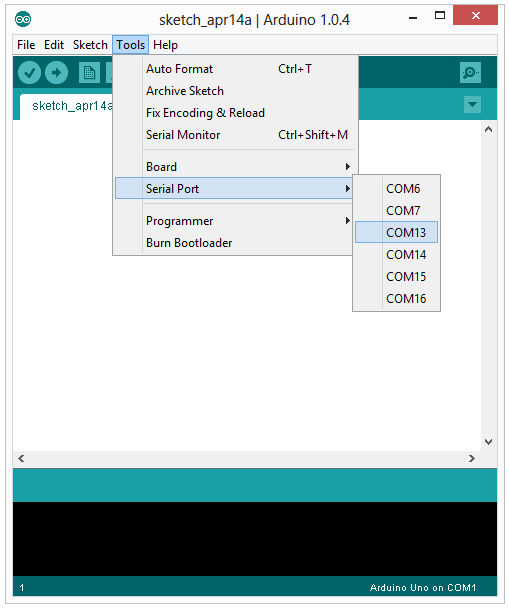

I dette tilfælde sidder Arduinoen på COM11, så det skal man fortælle udviklingsmiljøet:

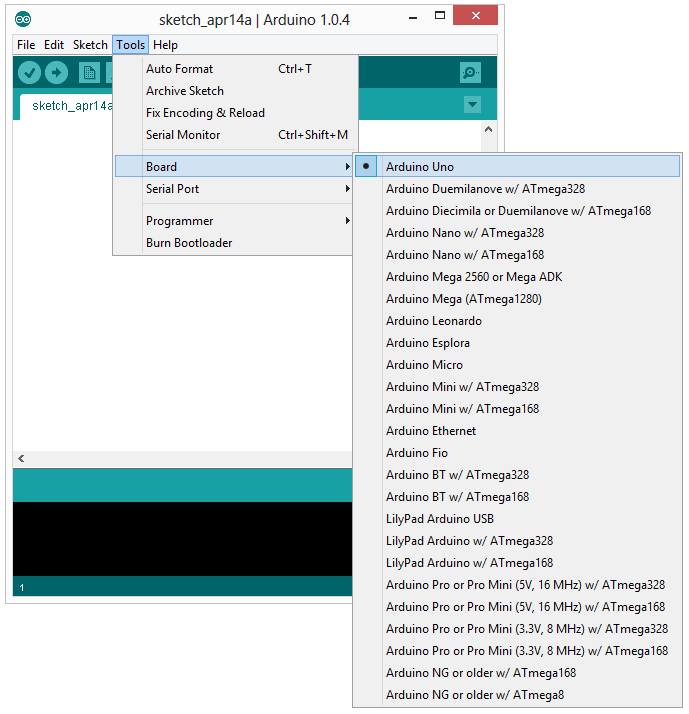

Man skal også fortælle, hvilken Arduino man har:

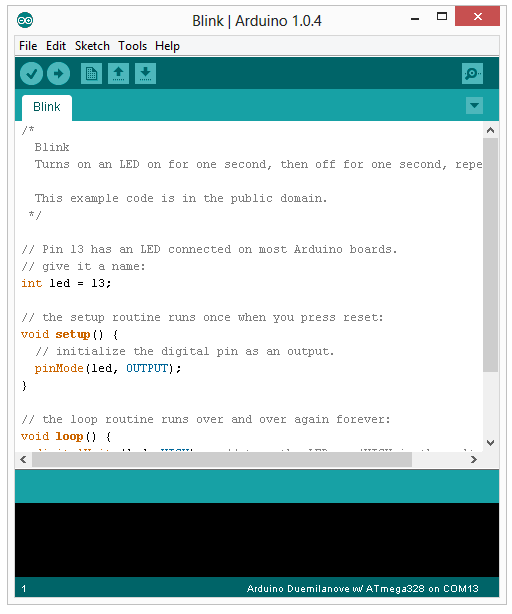

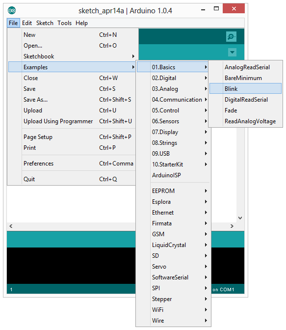

Så er man klar til at åbne programmet:
Når det er åbnet, ser det sådan ud;

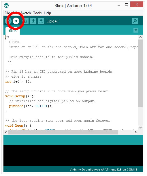

Programmet skal ikke ændres, så det eneste, man skal gøre, er at compile det og uploade det til Arduinoen. Det gøres med et enkelt klik med musen på knappen markeret med rødt:
og hvis alt går godt, har man efter kort tid følgende skærmbillede:
Nået så langt skulle lysdioden på Arduinoen gerne være begyndt at blinke. Tillykke: Du har compilet og uploadet dit første Arduino program!

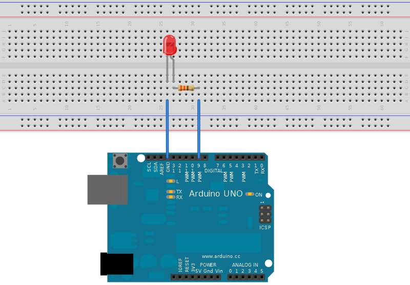

Når glæden over at have lavet det første program har lagt sig, vil man naturligvis gerne forbinde nogle eksterne komponenter til Arduinoen - ellers kan man jo ikke rigtigt bruge den til noget i praksis. Her kan det være smart at bruge et breadboard, som man vil have, hvis man har købt et begyndersæt:
Her er der sat en ekstern lysdiode på, og den er forbundet til digital port 9 - normalt omtalt som D9. Vi kan bruge det samme program som før, det er kun nødvendigt at rette den variabel, der fortæller hvilken port, lysdioden er forbundet til:
// Pin 13 has an LED connected on most Arduino boards. // give it a name: int led = 13;
Ret værdien fra 13 til 9, send programmet til Arduinoen - og nu skulle det gerne være den eksterne lysdiode, der blinker. Prøv at skrive programmet om, så begge lysdioder blinker.

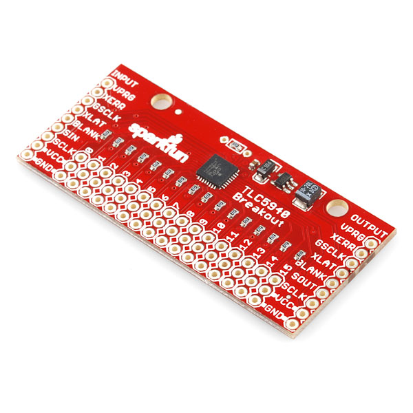

Den opmærksomme læser har nok allerede regnet ud, at der kun er 14 porte på Arduinoen - og det sætter en naturlig grænse for, hvor mange lysdioder, man kan sætte på. Det bliver ikke bedre af, at man også skal bruge nogle af portene til andre formål. Derfor har jeg besluttet at bruge et ekstra kredsløb til at styre dioderne, som jeg allerede fortalte om i første del. Her vil vi se nærmere på TLC5940 breakout boardet fra Sparkfun Eletronics.

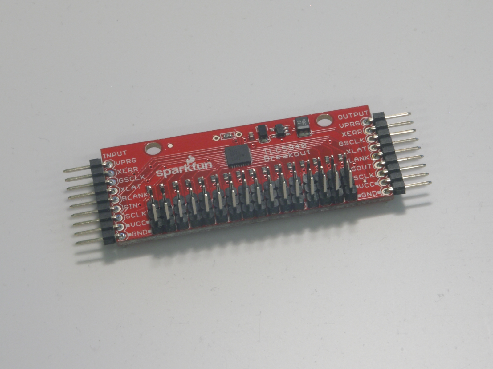

Når man køber det, får man en næsten nøgen printplade:
TLC kredsløbet er den største af de sorte klodser på printet. Et board som dette kan styre 16 enheder, der kan være lysdioder, men også f.eks. servomotorer. TLC kredsen er egentligt lavet til at styre lysdioder i et fladskærms-TV, så det har en stribe funktioner, vi ikke har brug for; f.eks. kan man måle samtlige sine lysdioder med en farveanalysator, og så lægge en tabel ind i TLC kredsen, der automatisk korrigerer for farvedifferencer mellem dioderne. Meget brugbart på et TV - men ret meget overkill på en modelbane.
For at det skal være nemt at arbejde med, har jeg loddet stik på mine:

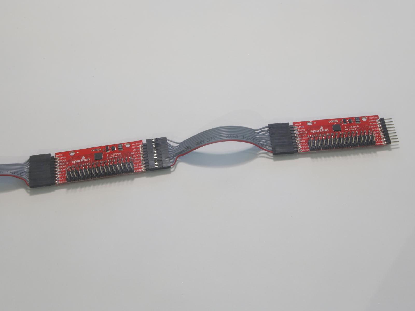

Til lysdioder behøver man kun to poler på hver udgang - men til servoer behøver man alle tre, så jeg har loddet tre poler på hver, selvom jeg nøjes med at bruge de to til lys. Det er de ni ben i venstre side af billedet mærket input, der skal forbindes til Arduinoen. Benene i højre side skal bruges, hvis man vil koble flere TLCer sammen. Det gøres nemt med en metode, man kalder daisy chaining - se billedet her:
Med to TLC koblet sammen på denne måde kan man styre 32 lysdioder - og da man kan koble op til 14 TLCer sammen, kan man på den måde styre op til 14 x 16 = 224 lysdioder. Udgangene på den TLC, der er nærmest Arduinoen - den til venstre på billedet - har numrene 0 - 15, mens udgangene på den næste bliver nummeret 16 højere - dvs. 16 - 31. Man skal ikke konfigurere noget, blot koble dem sammen, resten går af sig selv.
Arduinoen skal naturligvis kunne tale med TLC kredsløbet, og det sker gennem en seriel forbindelse. Normalt behøver man kun tre ledninger for at lave en sådan, men udviklerne af TLCen har af en eller andre grund lavet en løsning med hele ni forbindelser - ret specielt og i den høje ende, men til at leve med. For at styre TLCen fra Arduinoen skal man have en ret kompliceret kode, men den behøver man heldigvis ikke lave selv - andre har gjort arbejdet og lavet et library, så man skal blot installere dette og skrive en ret simpel kode selv. Man kan finde en introduktion på Arduinos Playground - som i næste omgang henviser til selve biblioteket, som man finder i Googles kodebibliotek. Biblioteket skal downloades og installeres på ens computer, men er så også klart til brug.
Herefter skal man forbinde sin Arduino til sit TLC board. På bibliotekets hjemmeside findes denne illustration:
Som det kan ses på denne illustration, har folkene bag biblioteket brug en almindelig TLC kreds i et stort DIL hus sammen med et breadboard. Tegningen viser dog næsten alt det, man har brug for - Gnd på Arduinoen skal forbindes til GND på TLC boardet, 5V til VCC, SCLK til SCLK og så fremdeles. Kun de to sidste ben på TLC boardet er ikke med - dem kan man finde en beskrivelse af på en anden af siderne om biblioteket: XERR skal ikke forbindes, og VPRG skal forbindes til Gnd. Med denne information kan man lave alle forbindelserne - med stik og kabel, ved at lodde ledninger direkte på, gennem et breadboard osv. Mulighederne er mange, så man bestemmer selv - når forbindelserne er på plads, er man - næsten - klar til at programmere.
Man skal dog nok forbinde en diode eller to til TLCen, så man kan se, at ens program rent faktisk virker. Jeg har loddet et stik på en rød 5 mm. diode, som jeg har sat på udgang nummer 5 på en TLC - det er derfor denne udgang, jeg koncentrerer mig om i de følgende eksempler. Husk, at dioden ikke skal have nogen modstand - TLCen har som tidligere omtalt en konstantstrømsgenerator i udgangen, så strømmen styres via software i stedet for hardware. Det er en af de store fordele ved denne løsning.
Dioden skal forbindes til de to ben, der er nærmest midten af printet - med minus nærmest midten og plus nærmest kanten. Benet helt ud mod kanten bruges ikke med lysdioder.
