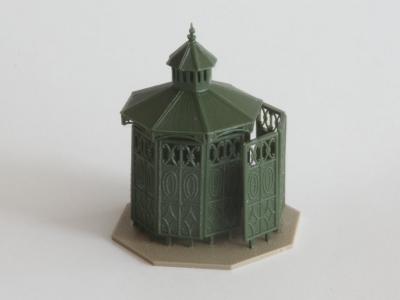

Vollmers model er i sig selv ikke så spændende:
Farverne på billedet er ikke helt perfekte, men bundpladen er faktisk først og fremmest lysebrun - helt forkert. Det er også en skrøbelig model, væggene skal limes fast i en meget lille fordybning i pladen, og holder ikke særligt godt. Jeg regner med at fjerne det hele fra pladen, når det skal sættes på anlægget, og lave en ny bundplade.

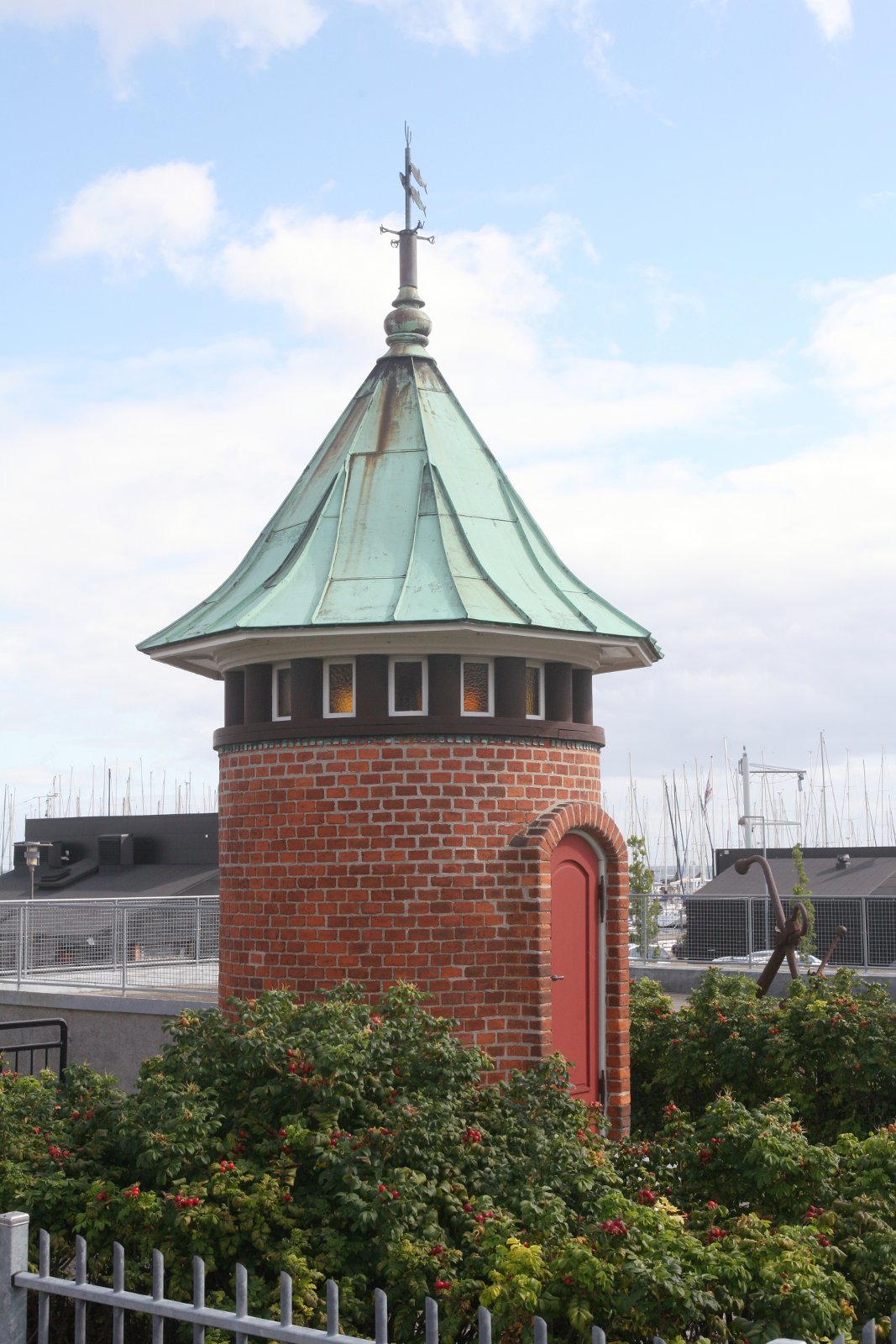

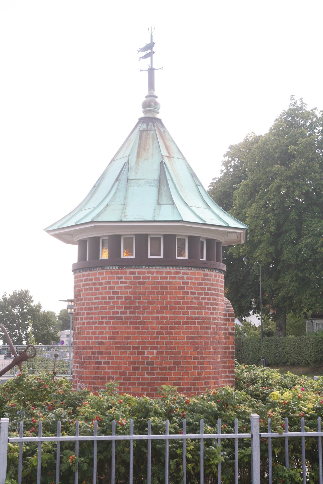

Irret kobber er jo lidt af en udfordring, så jeg tog på en lille udflugt til den nærliggende Vedbæk havn, og tog nogle billeder af et gammelt fyrtårn, der står lige ved siden af Strandvejen:

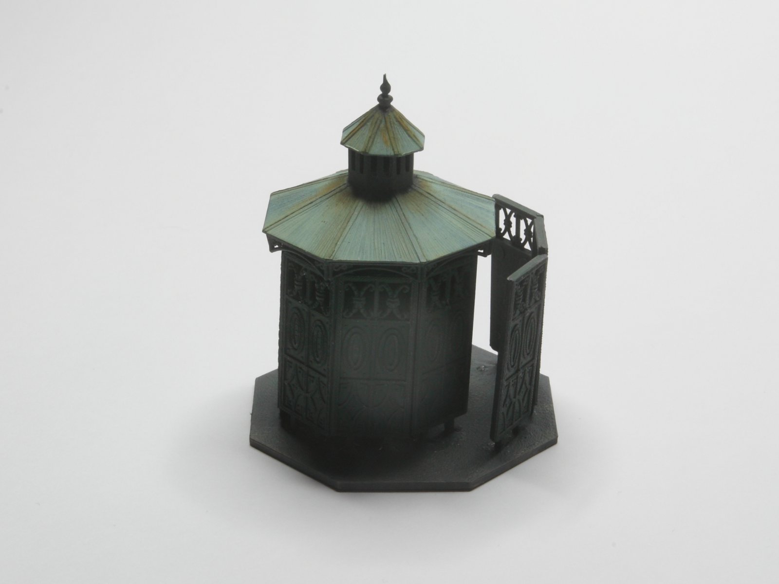

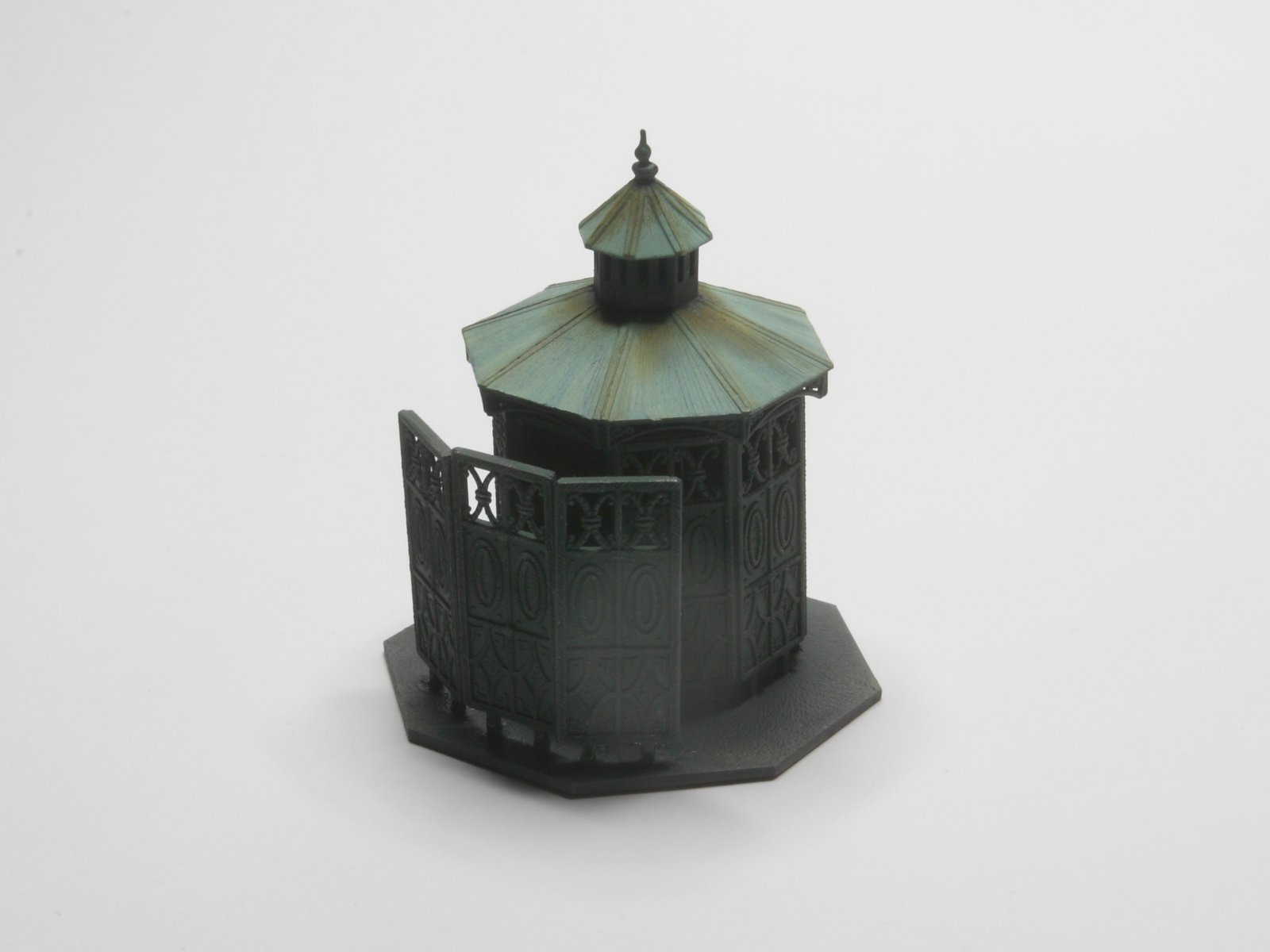

Forsynet med en stak billeder som disse gik jeg i gang med arbejdet. Resultatet blev som følger:
Til en begyndelse malede jeg det hele mørkegrønt med Humbrol nr. 3 "Brunswick Green"; jeg bruger airbrush, så det var hurtigt klaret. Nr. 3 er en blank maling, så det hele fik efterfølgende en gang satinlak, så det endte med at blive halvmat. Endeligt fik alle støbejernsdelene en drybrush med Humbrol nr. 53 "Gun Metal": Det er et trick, jeg benytter meget ofte, og her virker det fint til at illudere råt støbejern, hvor malingen er slidt af af vejr og vind. Samtidigt fremhæver det detaljerne i støbningerne.
Bundpladen fik en gang Humbrol nr. 27 "Sea Grey" - i første omgang for at illudere noget i retning af brosten eller gennemvådt beton(!). Det er en underlig farve: Den er meget dyb grå, og rigtig god til f.eks. skiftertag, tagpap og brosten, men den er også meget, meget irriterende at arbejde med, da det er komplet umuligt at påføre den med pensel og samtidigt få den til at blive ordentligt mat. Den er en klassiker helt tilbage fra min barndom, så jeg har bakset med den i mere end 40 år - men det er aldrig lykkedes mig at få den til at se godt ud - med pensel. Når den kommer i en airbrush, er situationen imidlertid pludseligt en anden, så opfører den sig fantastisk, og giver nogle meget, meget flotte resultater. Bare ærgerligt, at man desværre ikke kan reparere småfejl bagefter med penselen...
Taget er naturligvis det mest spændende: Som udgangspunkt synes jeg, Humbrol 120 "Light Green" rammer irret kobber ret godt, men den er alt for mættet i farven, så jeg lavede en blanding med 50% grøn og 50% hvid - så passede det meget bedre. Da det var tørt, var taget grønt - meget grønt. Men ser man godt efter på et irret tag, synes jeg næsten altid, man også kan se et blåt skær - kobber er jo også blåt, som man f.eks. kan se det på kobbersulfat: Jeg gav derfor efterfølgende taget en meget let gang blå Humbrol 89 "Mid Blue", ikke så meget, at det kan ses direkte, men nok til, at taget fik et helt andet skær.
Herefter skulle samlingerne smudses til, og der skulle rust på; kobber ruster naturligvis ikke, men det gør de jernsøm, der bliver brugt til at holde kobberpladerne på plads, og derfor ser man ofte de karakteristiske ruststriber på et kobbertag. Til denne patinering brugte jeg forskellige farver fra Tamayas beauty-boxe - dem kan jeg godt lide at arbejde med. Den kraftige rustfarve kommer fra "Weathering Master C Set".
Herefter besluttede jeg mig for, at mit pissoir var færdigt og klart til at flytte ind på mit kommende købstadstorv.

det tag har du da ramt rigtigt fint med at ligne et kobbertag . resten er lidt svært at se , mørkt , men det var et gammelt beskidt støbejerns pissour vel også
 Christian
http://3modul.dk/
Det færdige resultat synes jeg er pissegodt ramt Cool ! Smukt kobbertag...
