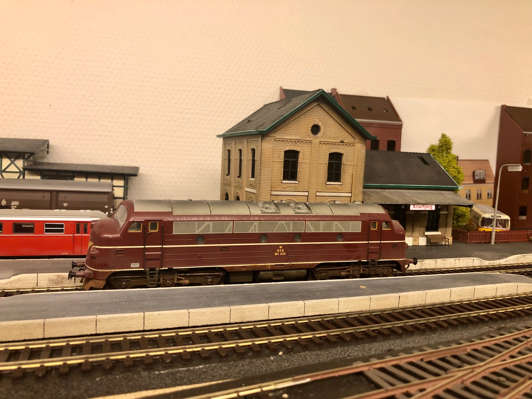

Min ene My fra Heljan skulle have ny lyd, da den oprindelige lød knap så godt.

Konklusionen her fra må lyde at, lydene fra PerfektTrains ikke er noget for mig.
Med de ønsker jeg har til lyden i mine lokomotiver, får jeg mere ud af ESU's projekter, hvor jeg også selv kan foretage justeringer og tilføje/fjerne lyde.
