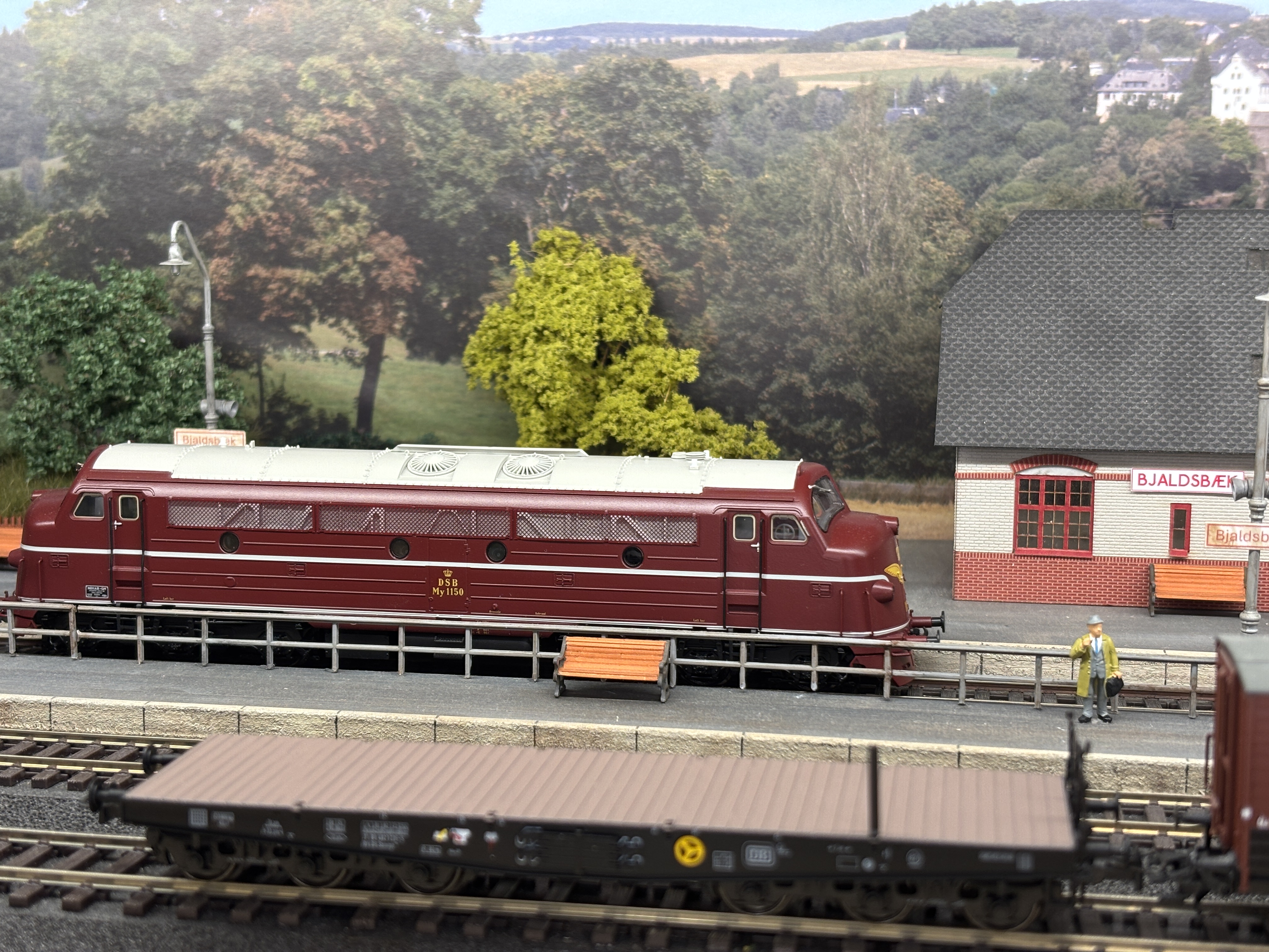

For et par år siden skrev jeg en meget begejstret anmeldelse af lyden i Pikos MY 1147.
Begejstringen er kølet en del af siden da og, i dag har jeg lagt ESU Loksound 5 dekodere med ny lyd ind i begge mine MY'ere fra Piko.
Jeg har lavet en lille video, som demonstrerer den nye lyd i Pikos MY, som kan ses her
Valget er faldet på en lydfil til det amerikanske marked med lyden fra en 16 cylindret EMD 567C motor, svarende til dem, som lå i MY'eren.
Grunden til at, jeg har valgt en lydfil målrettet det amerikanske marked er at, de indeholder en såkaldt "Full Throttle" opsætning, som gør det muligt at styre hastigheden på lokomotivet og hastigheden på lyden mere individuelt. Dét giver dog en meget anderledes opsat dekoder, end man er vandt til fra europæiske lydprojekter, så man skal være indstillet på en del tilvending og tilpasning efterfølgende.
Virkelighedens lokomotivmotorer kører jo kun op i omdrejninger når, der skal produceres strøm til banemotorerne. Ofte går lokomotiverne hurtigt ned i tomgang efter at være kommet op i den ønskede fart, for så at udnytte inertien fra vægten af lokomotivet til at komme fremad.Dette er det muligt at simulere med "Drive Hold" funktionen i dekoderen.
Jeg mangler stadig at få lagt en ordentlig fløjte ind, i stedet for det horn, som er i den amerikanske lyd men, det når jeg nok en dag ;)
Hilsen Knarbjerg

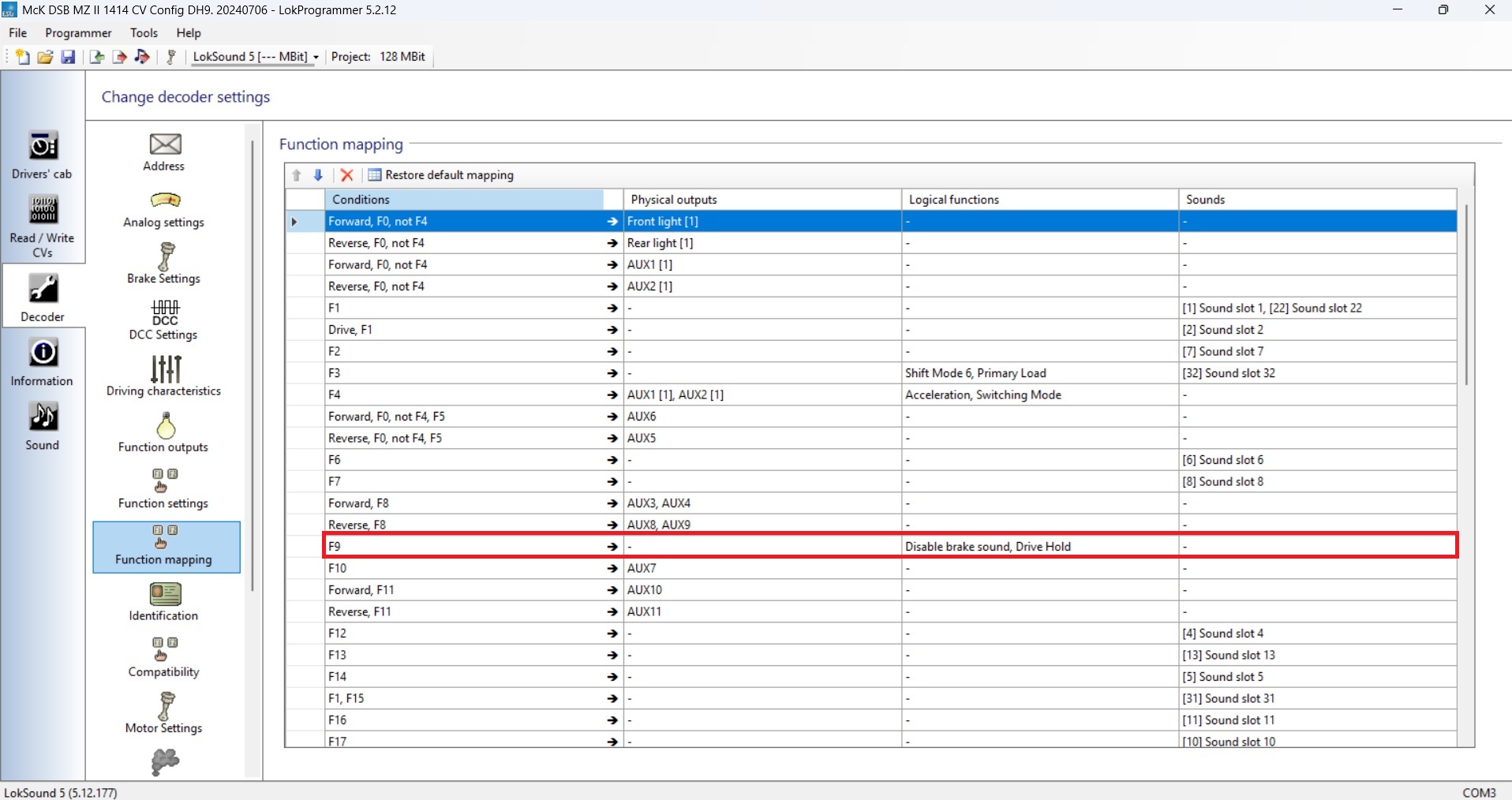

Drive Hold kan ved hjælp af Lokprogrammeren aktiveres i alle dieselprojekter fra ESU – også dem, der er lavet specifikt til DSB MY, MZ og MX. Det har jeg gjort på alle mine modeller fra McK og Piko.
Hvordan aktiverer du funktionen i f.eks McK's MX?
Jeg har gennemset timevis af instruktionsvideoer på ESU's YouTube kanal for at se om, det kunne lade sig gøre uden at installere helt ny lyd på dekoderen, uden at finde en løsning.
Så hvis du evt kan guide mig i den rigtige retning, vil jeg da være meget taknemmelig, da det vil gøre tingene en hel del nemmere Smile

Jeg tænker at du har en ESU Lokprogrammer - gå ind på fanen hvor du tildeler funktioner til funktionstasterne, så er Drive Hold under logiske funktioner.
Ja se dét løste virkelig en knude for mig - TAK :8)
Det har hele tiden været mit indtryk at, man kunne aktivere den funktion forholdsvis nemt, jeg har bare ikke evnet at finde ud af hvordan Puzzled
Men det virker Smile

At aktivere Drive Hold er meget enkelt for alle ESU´s diesel-lydprojekter. Både dem, man selv downloader, og dem, der følger med modellen fra fabrikken.

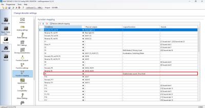

Jeg tænker, at det nemmeste er blot at lægge et billede op af, hvordan jeg har mappet min MZ II 1414 fra McK. Dekoderen er den, der følger med modellen fra fabrikken. Jeg bruger som regel F7 eller F9 til Drive Hold. Det er fordi disse knapper er placeret godt på de kontroller, jeg bruger (Märklin Mobile Station 2 og Roco WLANmasu og Multimaus). F7 passer godt til Mobile Station, og F9 til Multimaus. Men det er helt op til den enkelte, hvilken funktion man vælger at bruge. Alle funktioner virker.
For at aktivere Drive Hold går man ganske enkelt ind i "Function Mapping" i ESU’s LokProgrammer. Man vælger den funktionsnummer, man vil bruge, mellem F1-F32. Først sørger man for, at funktionen er "helt tom", altså at der ikke er nogle andre funktioner aktiveret på det nummer. Derefter vælger man under "logical functions" to afkrydsningsfelter: "Disable Brake Sound" og "Drive Hold".
Så gemmer man ændringerne på dekoderen, og så er det bare at køre. Du starter lokomotivet som normalt, og når det er kommet op i fart, kan du aktivere den funktion, der er knyttet til Drive Hold. Så bliver motorlyden adskilt fra lokomotivets hastighed. Du kan altså på en langt bedre måde simulere DSB’s diesellokomotiver, som ofte gasser op ved start og derefter slipper gassen og triller i tomgang.
 Du kan selv eksperimentere med dette for at finde en måde, der fungerer for dig. Rigtig god fornøjelse!
