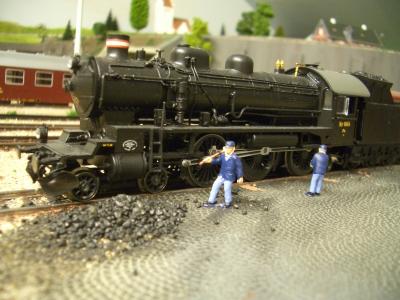

PR Nr 905 over kulgraven.

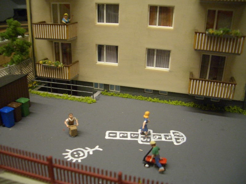

Leg i baggården. Mor står på altanen og kalder.

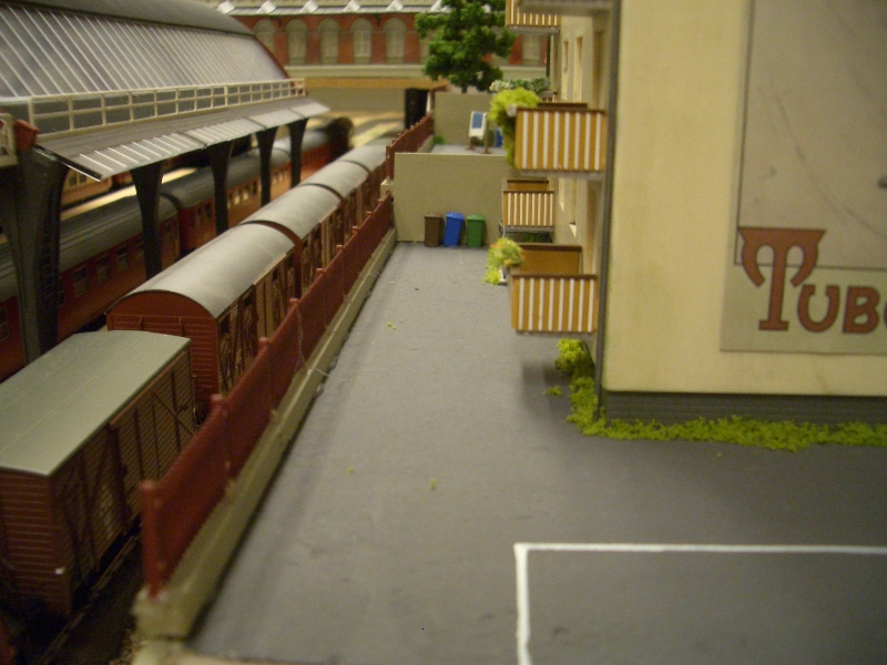

Mere baggård, med lidt udsigt til hovedbanegårdens perronner

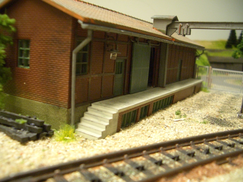

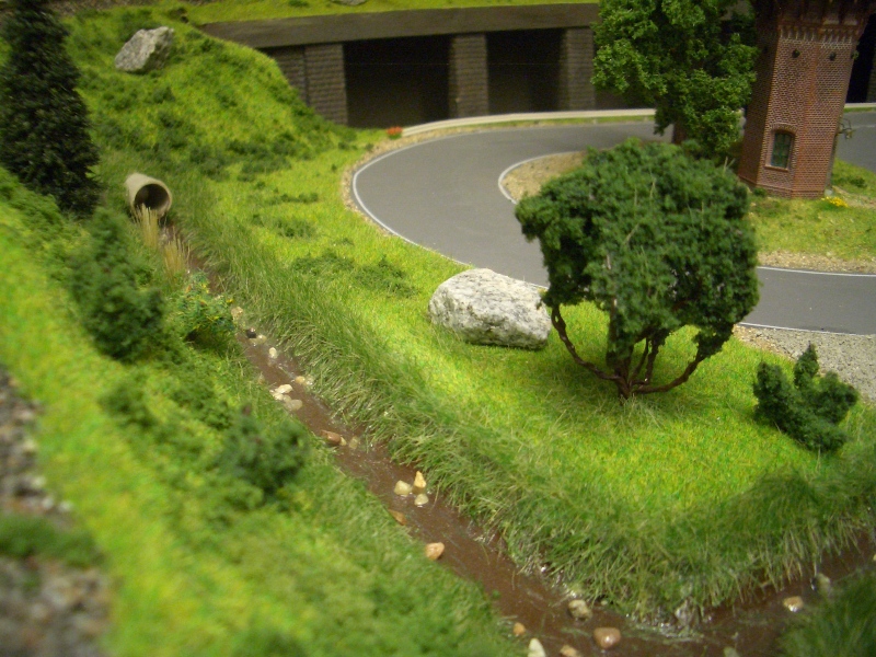

En grøft bag depotet ved vognristen og ved vandtårnets rundkørsel.

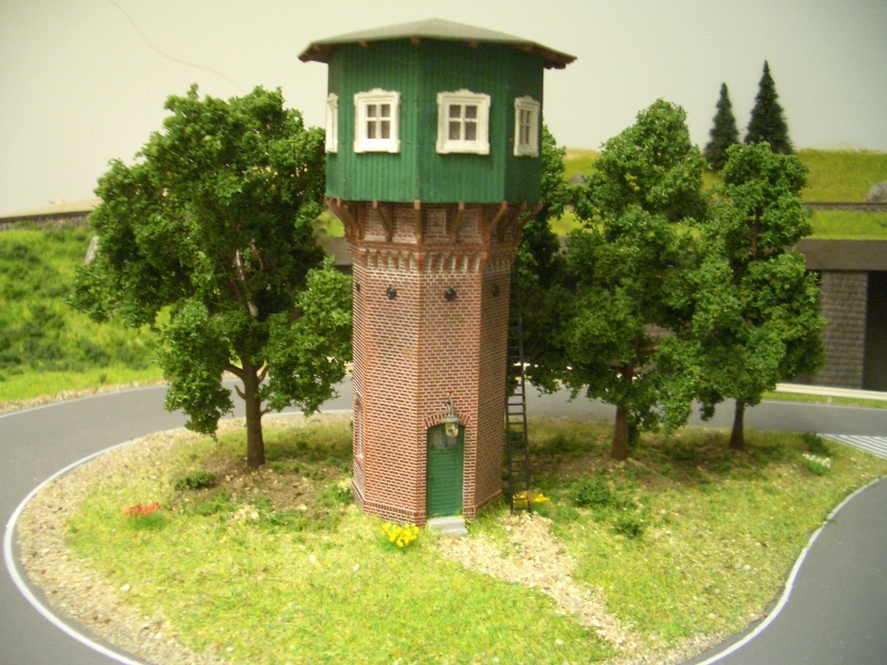

Vandtårnet ved siden af vognristen/depotet.
Herunder: Depotet. Der skal snart nogle folk på arbejde. Det ser lidt forladt ud.

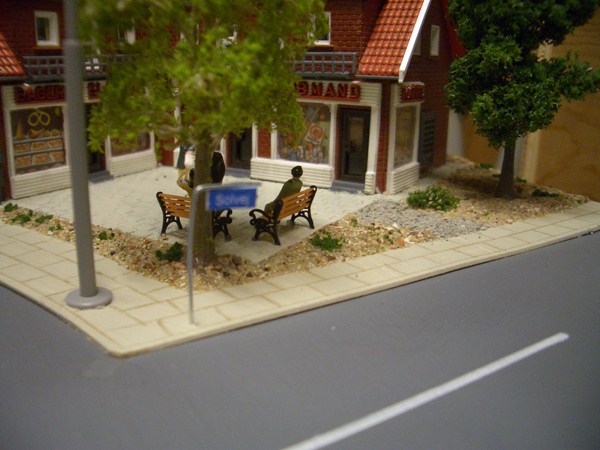

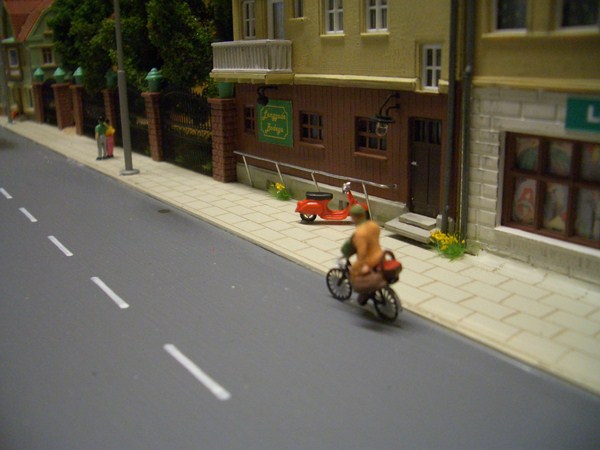

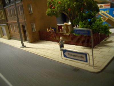

Cykeltur på Langgade. Den røde scooter holder parkeret foran Bodegaen. Mon Stewart er inde og få en Fernet Branca?
Hjørnet af Langgade og Brogade, med vejskilt mod Theasminde.

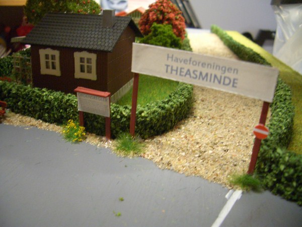

Indgangsportal til Haveforeningen Theasminde. Til venstre tavlen med foreningens ordensregler.

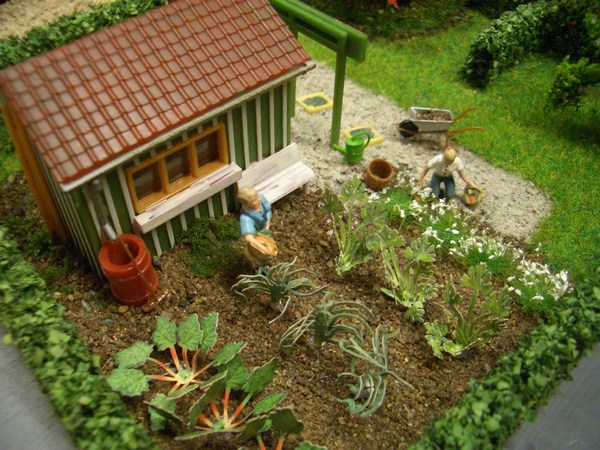

Så skal der styr på køkkenhaven i kolonihaven. Mon ikke der venter en kølig på terrassen senere?
Snak på torvet ved det lille butikscenter, på hjørnet af Langgade og Solvej.

Hej Klarsyn.
Hvad har du lavet fortovet af ?

Sebastian Leo Forring skrev:
Hej Klarsyn.
Ser meget godt ud alle de flotte billeder Laughing out loud

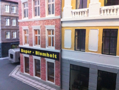

Hej Sebastian. Fortorvet er lavet af 1mm pap som er malet gråt. Striberne er tegnet med en brun farveblyant. Ikke specielt højteknologisk, men ganske nemt. Når striberne er tegnet tager jeg en tør klud og gnider det hele med. Det giver en let tilsmudsning af det hele, når farveresterne fra farveblyanten bliver "tværret" ud. Så ser det ikke for klinisk og nyt ud.
Hej Klarsyn.
Tusind tak for indformationen Klarsyn. det var jo lidt billigere at lave.
1 mm pap hvor har du købt det hennde ?

Hej Sebastian. Velassorterede forhandlere af papirartikler har det. De kalder det ofte skiltepap. Fåes i 0,5mm , 1mm, 2mm og vist også tykkere. Hos Tutein og Koch i KBH har de rigtig meget at vælge imellem. Også noget med skum imellem. Fantastisk forretning, hvis du kommer forbi der engang.

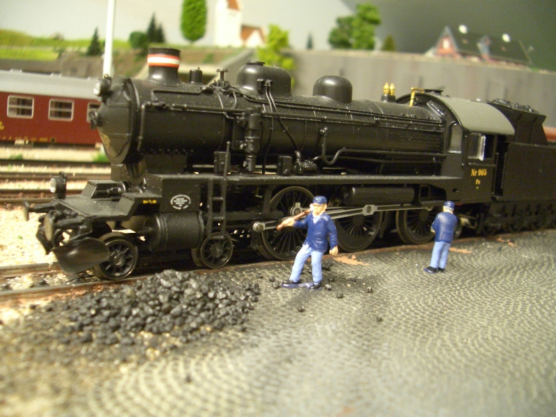

 Brostensbelægningen ved siden af lokomotivet ser godt ud, og det gør alt det andet også, jeg har forsøgt at finde et brostensbelægning der kan passe mig og det er lige det jeg søger,laver du det selv eller er det købt? Hvis der er købt, hvor har du da købt det?
MVH Kurt
Tak. Brostenene er færdige. De er fra Faller, hedder DecorFlex og har varekode 170826. De er købt ved togcenter Gentofte for et par år siden.

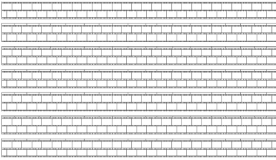

Mht dine fortove, så har jeg lavet fortove i noget så tegnenært som Excel -der som bekendt er et regneark.
Hvis man synes at stregerne er for sorte, så kan man markere hele arket og ændre stregfarven.
Jeg har også vedhæftet en PDF så de der ikke har office/open office også kan være med.
Når jeg printer har jeg brugt almindeligt 80gram kopipapir enten hvidt eller lysegrå og har efterfølgende klæbet arket op på 1mm skiltekarton.
Hvis man synes at fliserne er for pæne, kan man gå efter med en 0,1mm filtpen og tegne knækkede fliser som på billedet.
Skiltepappet og filtpennen har jeg (selvfølgelig) købt hos Tutein & Koch Smile
De har et stort udvalg i meget fine tegnepenne helt ned til 0,05mm stregbredde -lige noget for en modelbygger.
