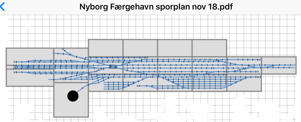

Af resterne opstår nu en række moduler, der på sigt skal blive en Færgehavn med station, inspireret af den hedengangne Nyborg Færgehavn. Byggeriet af modulkasser har fundet sted i den dejlig varme sommer. Standardmodulerne er 60 x 120 cm. Så er der enkelte specialmoduler. 2 stk. færgelejer på 60 x 165 cm. Et smalt spormodul på 13 x 165 cm, samt et modul til drejeskive og remiseområdet på 120 x 120 cm.
I alt ender jeg med 21 moduler, som får en samlet længde på godt 10 meter og en bredde på mellem 60 cm og 180 cm.
• Anlægget bygges primært i C-skinner. Slanke sporskifter på hovedstrækninger, korte på rangerarealerne
• Alle sporskifter skifter med servoer med hver sin Arduino Nano styring.
• Signaler fra Banetjenesten Aps, som skal styres ligeledes af Arduino Nano.
• En sikringspult til at sætte sporveje osv, med en indbygget Arduino Mega, bliver hjernen i hele anlægget. Det er Lokomotivføreren der selv skal holde øje med at følge signalerne.
Alt i alt ender det hele op med at være noget mere omfattende end først planlagt. Jeg havde ikke tænkt ret meget over signaler, men indførelsen af Arduino Nano til sporskiftestyring, gjorde at jeg fik kontakt til personer med mere forstand på dette end jeg (Der skal ikke meget til Smile) Det betød i midlertid, at jeg blev overbevist om ideen med at sætte signaler på hele stationen. Ikke bare til pynt, men funktionelle signaler. Alt baseret på styring med Arduino.
32 dværge, 17 PUere vil bla. blive at finde. Jeg har valgt signaler fra Banetjenesten Aps, da disse fås som byg selv løsninger. Med de mængder jeg skal bruge, ville det blive voldsomt dyrt med færdige signaler. Det meste elektronik købes i Kina. Så koster en Ardunio Nano omkring kr. 14,- de små dioder til signalerne, SMD Led 0402 med kobbertråd på til kr. 2 pr. stk. osv.

Sporplan Nyborg.JPG89.4 kB

Det bliver spændende at følge ......
Og C skinnerne passer fint til din stramme sporplan
Jeg ville gerne have haft et sving på som oprindeligt, men jeg var allerede meget udfordret af størrelsen. dette layout er klemt ned på 10.05 meter, men alligevel har jeg fået plads til 2,5 meter perroner ved både færgerne og på selve stationen.
