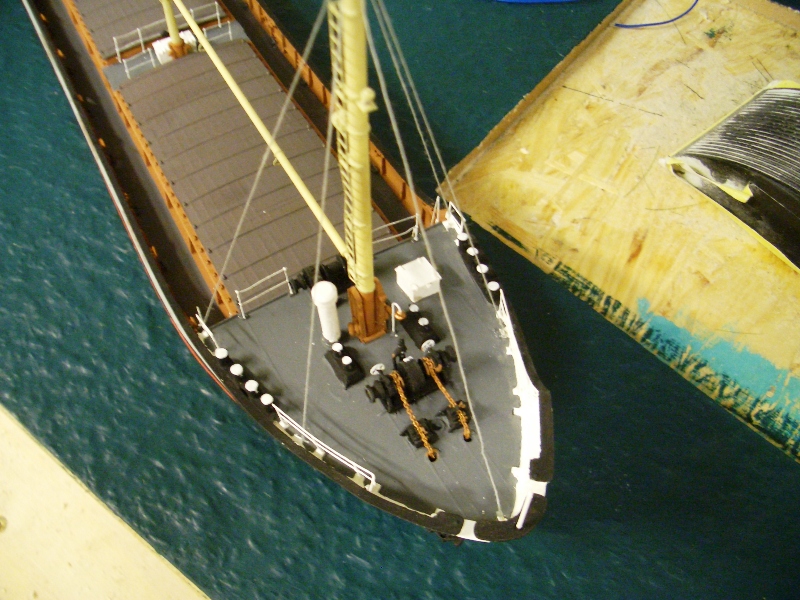

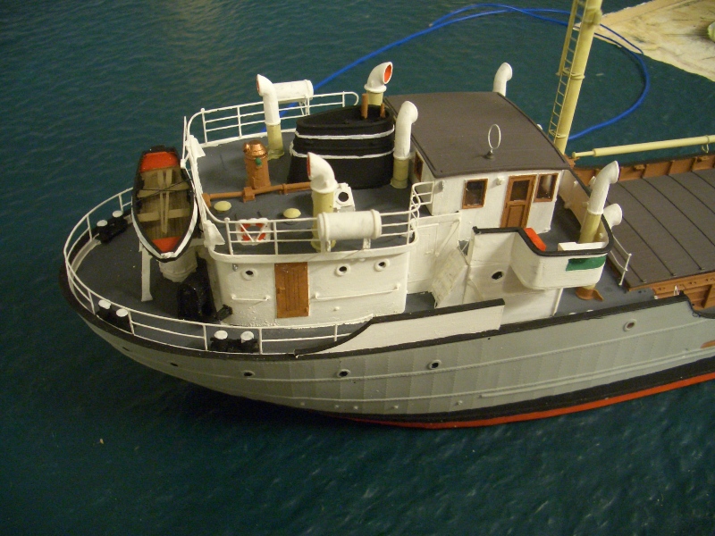

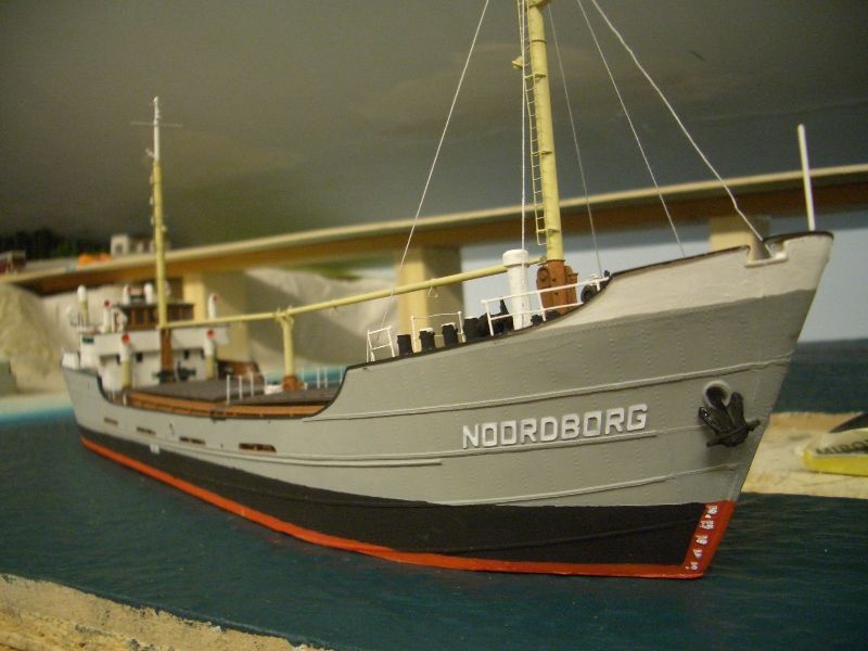

Artitec Kumo-Coaster. Enden er nær.

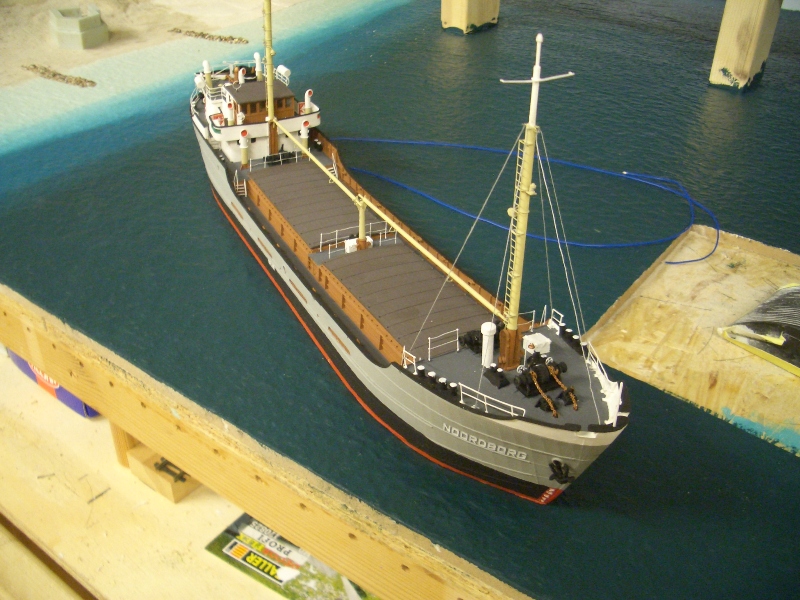

Så lakker det mod enden med færdiggørelsen af min coaster. Det er meningen at den skal ligge ved kajen lastet med mini-M&Ms som skal samles op med den lille Roco havnekran med grab. Det skal forhåbentlig gøre at ungerne igen synes fars togbane er sjov at se på. Se billeder herunder og kommenter gerne.Billede
BilledeBilledeBillede
Hilsen Morten

Var den let at samle eller er der meget tilpasning ??
Den ligger pænt i"søen" - så er den flad i bunden ??
Har Du tænkt tanken igennem - M&M i lasten - Far på arbejde - Unger ind - Og hva' er så tilbage af skivet ......

bygger01 skrev:
Hvor den flot ..........
1: Tak Wink 2: den er ikke let at samle. Der er nogen tilpasning, og resin er et skørt materiale. det brækker nemt i stykker hvis ikke man er forsigtig. 3: den er helt flad i bunden fra fabrikken, så den ligger helt pænt. 4: Mine børn rører ikke banen når jeg ikke er hjemme. De ved godt der ikke er noget chokolade tilbage når jeg har forladt det Smile ha. ha. De kommer kun på loftet når jeg er hjemme.
Hilsen Morten

>> Himmerlandsbanerne: Ha ha. Det er genbrug fra en gammel stigereol. Derfor hullerne. De bliver dækket til...... engang
Hilsen Morten

Jeg synes nu ikke at den ligger helt plant i vandet, men enten bliver skibet forsænket eller også kunne man bruge lidt filler i revnerne for at illudere bølger/bølgegang omkring skibet. Hvis vandet bevæger sig i den ene eller andet retning ifht. anlægget, bør man evt. simulere en form for strømning efter skroget. Det vil nemlig understrege både stilstand (forankring) eller bevægelse på en meget elegant måde.
Indlæg: 2.815
Skævheden skyldes, at skibet har været i hårdt vejr, og lasten har forskubbet sig, fordi et slingerskot har givet efter
Og nu er skivet kommet smult vand ...........
Og nu er skivet kommet smuld vand ...........
Nemlig. "if you cant fix it, feature it". Den skal ligge ved kajen og den bliver "forsænket" når jeg ved præcist hvor den skal ligge. Det er rimeligt nemt at skrabe tapetet væk og så male igen bagefter. Havet skal også først lakkeres når jeg ved hvor skibene skal ligge. Der mangler også patinering af både skibe og kajkanter. Meeeen, kommer tid kommer råd.
Hilsen Morten
Indlæg: 2.815
Er Dit "hav" blot lavet med savsmuldstapet + en blå farve og intet andet
Klarsyn
Odense N
Indlæg: 466
Jeps. bagsiden af savsmuldstapet og billige farveprøver fra Silvan. Senere kommer de rklarlak for at give glans og dybde.
Hilsen Morten

Lad være med at bruge skibslak som jeg gjorde - "vandoverfladen" bliver underligt gullig.
Jeg har en vandbaseret gulvlak som jeg har afprøvet med på et teststykke jeg lavede, og det blev ganske godt syens jeg.

Klarsyn
Odense N
Indlæg: 466
Hej Flemming. Ja så lærte jeg noget nyt. Det er jo altid rart.
Mht. Resin, som materialet modellen er lavet af hedder. Det er knaldhårdt og de små dele flækker/revner nemt hvis man prøver at skære i det som man normalt gør med plastik. Det springer nærmest. Hvis man lægge det i meget varmt vand et stykke tid (man prøver sig frem) kan man bløde det op så det er lidt nemmere at skære i. Ellers er det noget med en lille meget fin fil for at rette det til. Det limes med cyanoacrylat (sekundlim) hvilket jo er hurtigt, så pas på fingrene Smile De små dele er af messing og limes også med sekundlim. Når man skal male er det MEGET vigtigt at man vasker det hele af i rigeligt sulfovand først, skyller det helt rent og lader det tørre. Der er en slags hinde på resin delene efter støbningen, der gør at malingen falder af når den tørre, hvis ikke delene er renset ordentligt.
Når man samler de store dele, kan der være nogle sprækker/revner som skal fyldes ud. Jeg har fundet en nem og billig løsning i stedet for spartelmasse, som iøvrigt ikke klæber særlig godt. Ind i køkkenet, finde noget Natron. Fylde revnerne med Natron så sprækkerne er fyldte. Pas på der ikke ligger Natron der hvor du ikke vil have det senere. Så drypper du et par dråber sekundlim ned i pulveret, og vupti. Stenhårt som resten af modellen. Hvis det synker lidt kommer du lidt mere Natron og lim på. Du kan slibe i det bagefter.
Det er nemmest at male delene når de er samlet, men det står også beskrevet i de papirer der følger med. Her kan man også læse Humbrol farvekoder så man kan finde den maling der skal bruges.
Jeg gav vidst 1199,- for den på nettet i sin tid. Herunder ligger hun ved kaj i havnen
Hilsen Morten

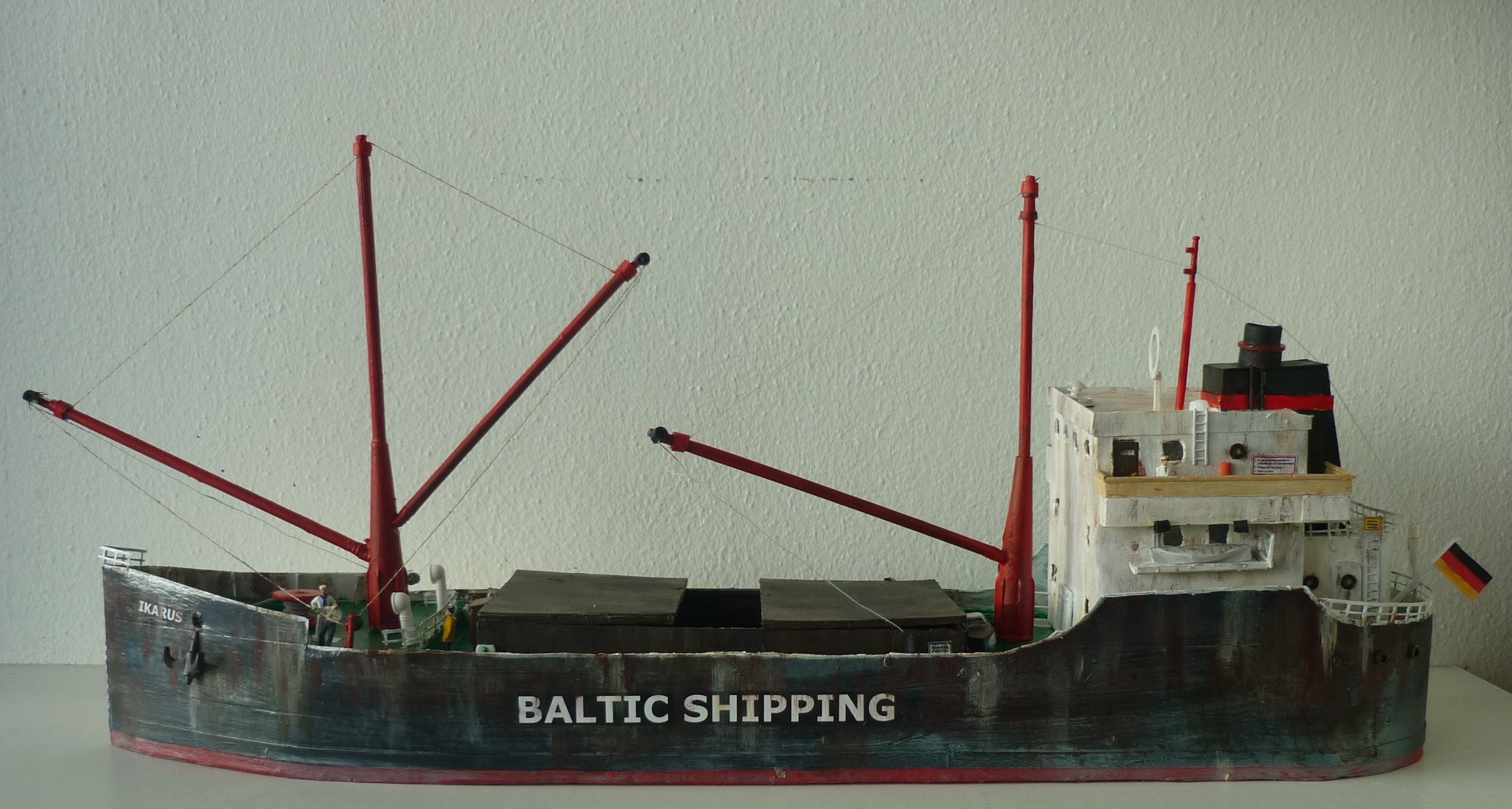

Fungusar
Indlæg: 15

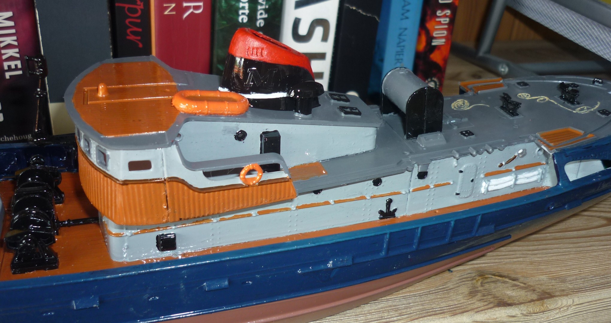

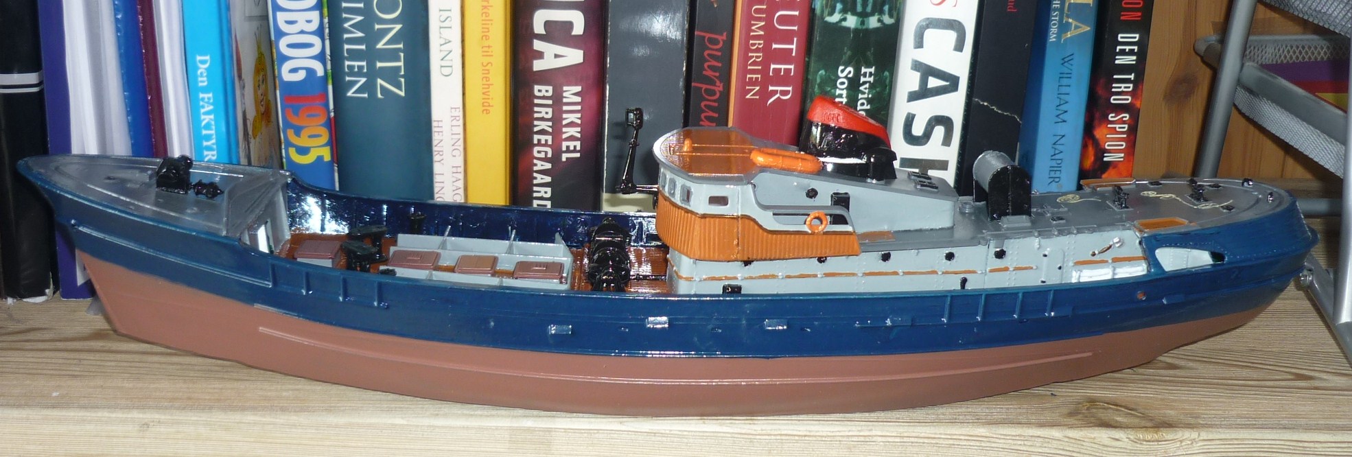

trawlertrawler 2
Hey Morten
Tak for din artikel om denne coaster, jeg havde tænkt mig at købe denne coaster, men har ombestemt mig da jeg ikke kan lide kunstharpiks (resin) uden din artikel havde jeg købt coasteren. Så jeg takker dig mange gange for at ha sparet mig for 1300 kroner. Ellers syntes jeg du har lavet et flot stykke arbejde med coasteren. Jeg er gået igang med en trawler som jeg har givet 165 kroner for i USA, den er ikke lige så flot som din coaster men nemmere at arbejde med da den er lavet i plastik.
Her er et par billeder af min trawler jeg er i gang med
P1270851.JPG 321.52 kB
Indlæg: 1.191

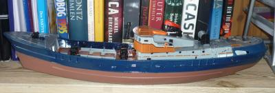

Fungusar
Indlæg: 15
Hej igen
Nej den er fra Lindberg i skala 1:90, perfekt til modelbane. Og nej jeg kører H0.
Indlæg: 1.191
Fungusar skrev:
Hej igen
Tak for info - det lyder aldeles spændende - den model kendte jeg ikke lige (har kun ét skib fra Lindberg i samlingen - #856 Joseph Conrad i skala 1:88).
Trawleren har katalognummer #77222 og kan også købes i Danmark.

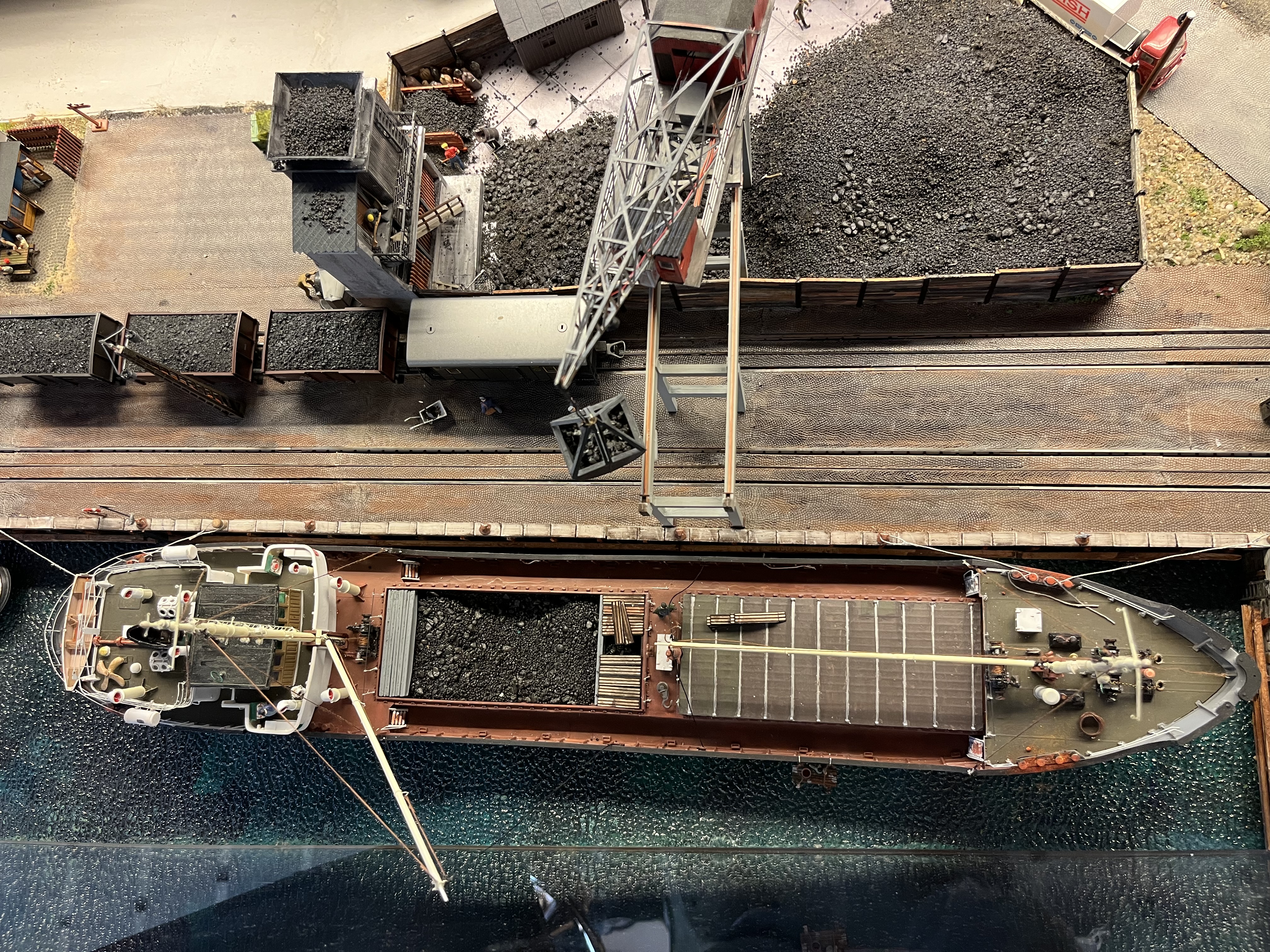

Indlæg: 2.815
Nu er der gået lang tid siden dit indlæg startede ....
Og siden 2012 har mit sæt været i en støvet kasse, hvor jeg dog har lavet ganske lidt ( og de pullerter forskibs var brækket af, men Artitec hjalp med to sæt, så der er et i overskud ), men du gav mig skubbet.
I denne sommer er skibet færdig, og jeg har lavet en roman om det her på Sporskiftet.
Der kommer et billeder mere og så venter vi blot på at den lokale tømre får lavet en indenbords lejder, da coasteren ligger dybt lastet med rælingen under kajkanten, da vandet i havnen er 30 mm under kanten.
Der har været en drone og taget dette billede:
