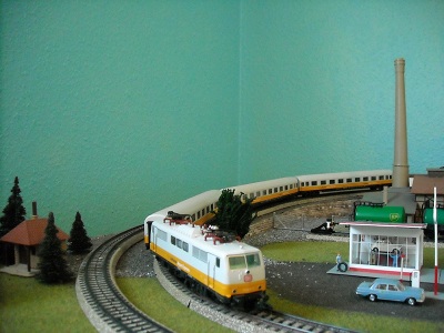

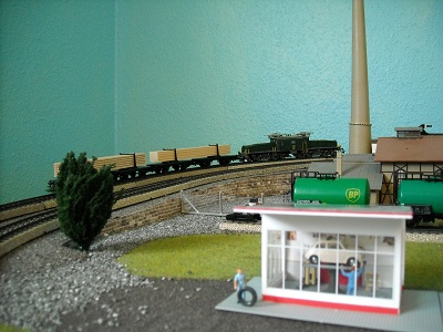

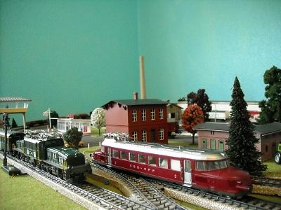

Jeg har lagt et par billeder af begynderbanen ind, egentlig blot til underholdning da den snart er fortid, idet planlægningen af "bjergbanen" er godt fremskreden. Den bliver med 2 vendesløjfer kørende gennem 3 niveauer, altså præget af kørestrækninger der svinger sig igennem landskabet, ind og ud af bjerge som det nu skal på sådan en bane. En computeranimeret sporplanlægning bruger jeg ikke, i stedet har jeg lagt de 3 niveauer op på gulvet og målt grundigt efter, og nedtegnet en sporplan på papiret. Den nuværende spånplade rækker ikke til dette, så jeg supplerer med en ekstra plade sådan at den bliver L-formet.
