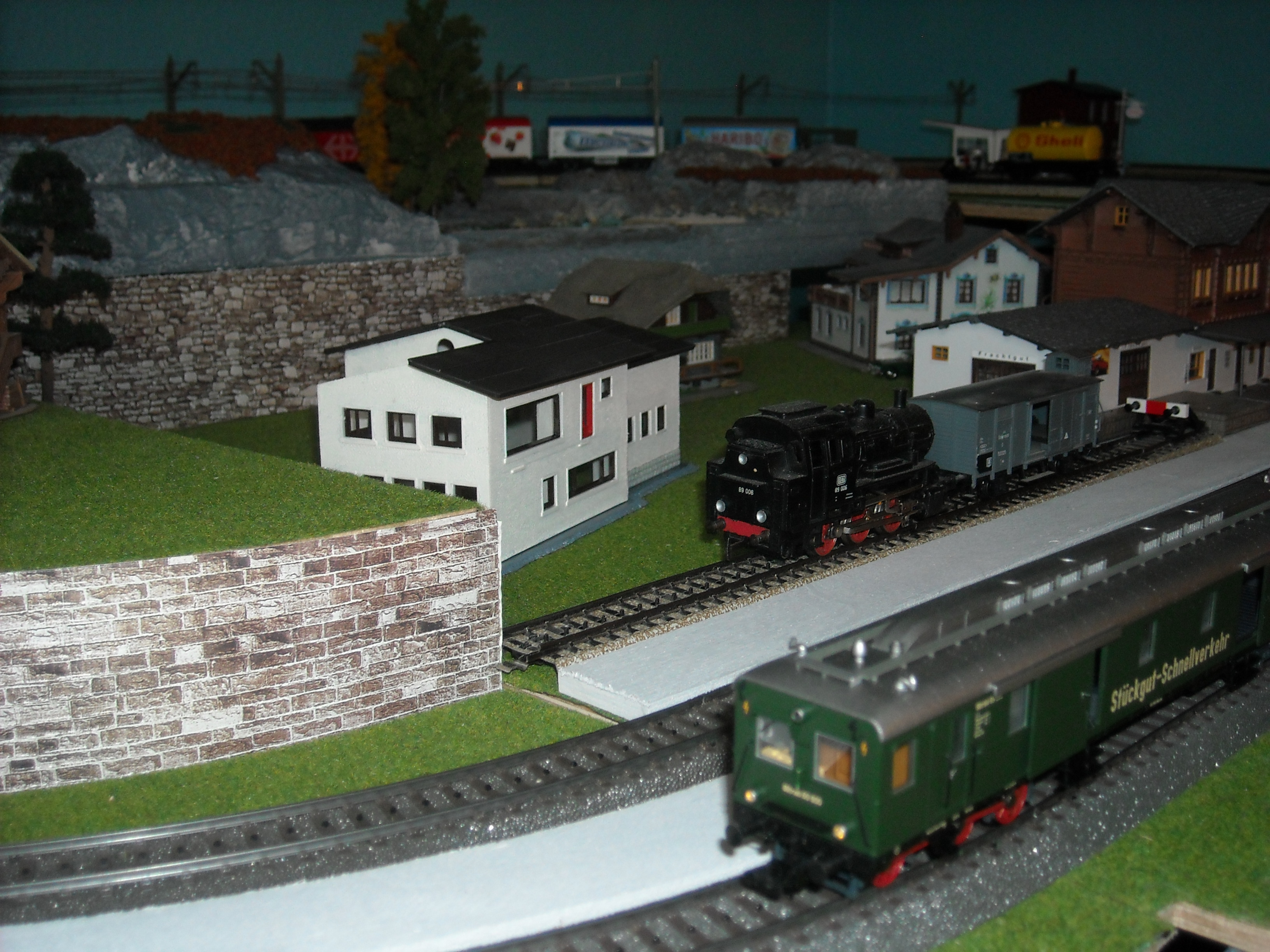

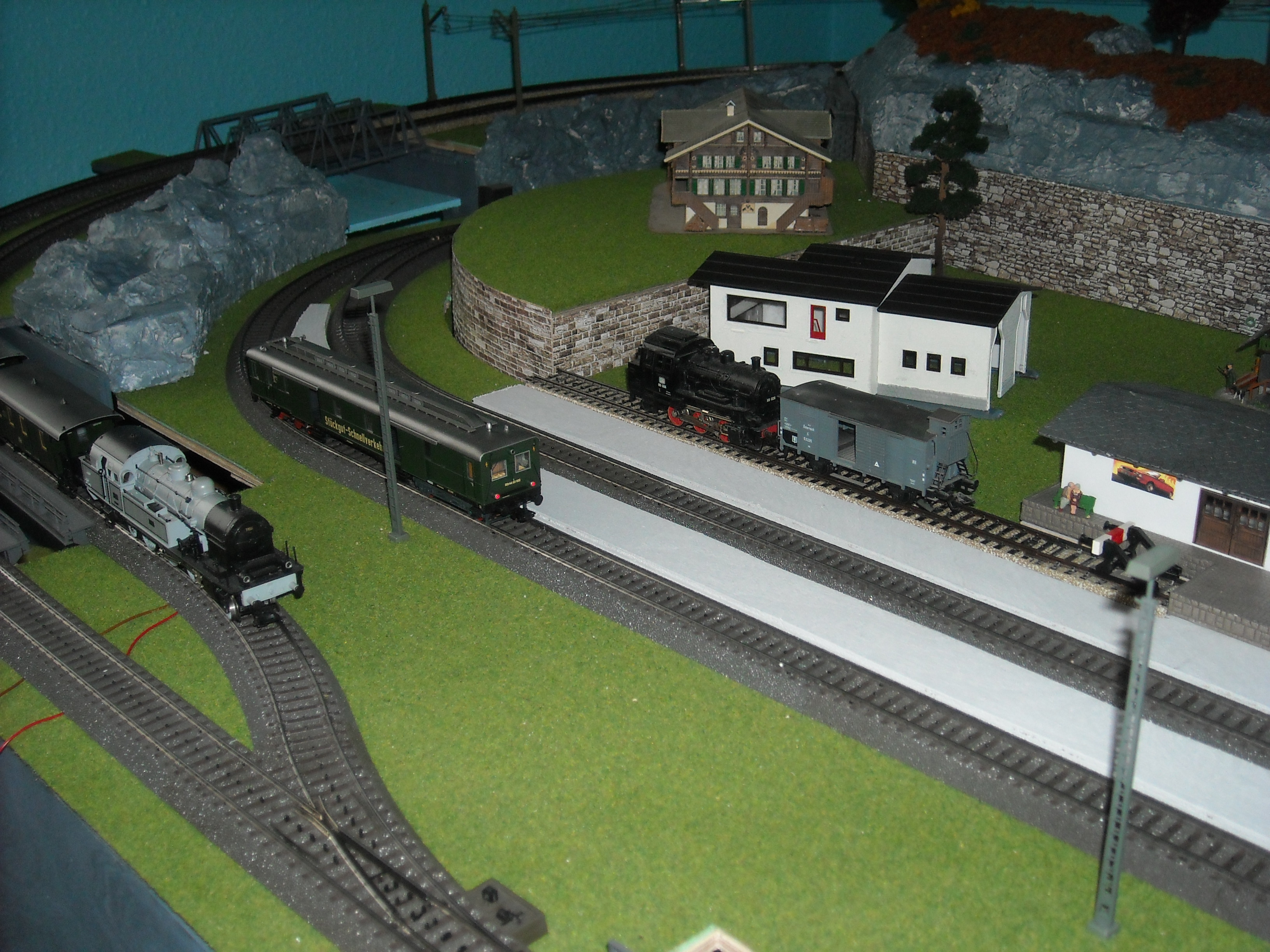

Men alting har også sine begrænsninger, at bygge en bane i 3 niveauer på dette areal har også betydet, at vi har måtte indgå et meget kraftigt kompromis med stationsarealerne, der ikke har plads til meget andet end en 2-3 lange vogne, så lige her havde en ekstra meter i hver ende været velkommen.

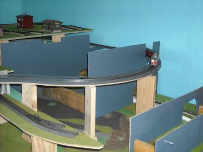

Ellers har kun 2 væsentlige ombygninger været nødvendige. Først at tilføre en ekstra åben kørestrækning op til øverste niveau sådan at trafikken kunne forløbe mere glat mellem de to stationer, og samtidig give noget mere overskuelighed da togene ellers en del af tiden er skjult af bjerge og tunneller. Dernæst at ændre hele fundamentet på banen som var bygget op på en opstilling af søjler og bropiller, hvilket ærlig talt var noget ustabilt. Løsningen blev at søjlerne blev afløst af lodret placeret 6 mm krydsfinerplader med udskæringer til gennemføring af skinnerne lagt på udskåret krydsfiner, og de lodrette plader blev afstivet med tværgående træstykker, altså i en form som en firkantet kasse. Dem er der så etableret 6 stk. af og brugen af søjler/bropiller er så reduceret til støttepunkter og en reel broopsætning.

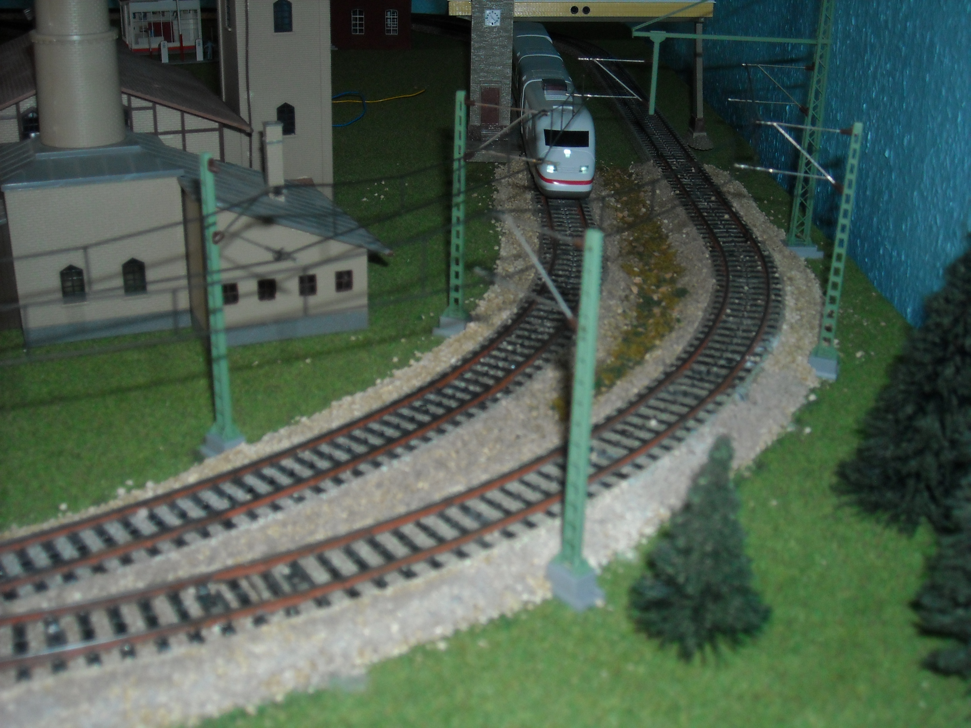

Oven på kasserne er der en plade af enten 6 eller 8 mm krydsfiner som kan afmonteres sådan at man kan tage pladen af og arbejde videre med den på ens arbejdsbord. Som det ses på et af billederne er vi eksempelvis i fuld gang med at eksperimentere med ballast og opsætning af køreledninger, alt sammen emner vi gerne vender tilbage med senere. En skilift er også kommet på programmet som kommer på som noget af det sidste, men overvejelser om linjeføringen og opmålingen ligger fast nu inden bygningen af bjergene begynder.

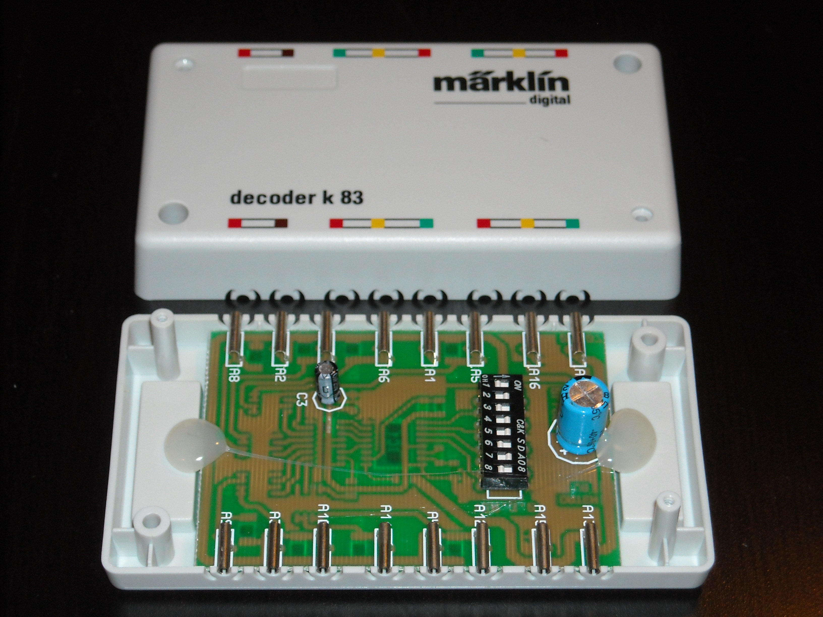

I de sporskifter som er C-skinner har vi indbygget en dekoder med museklaver som er lige til at indstille på den rigtige adresse, og samtidig dejlig ledningsfri at bygge bane med. Og til M-skinnerne har vi anskaffet os et par Märklin k83 dekoderbokse som hver især kan styre 4 artikler. De er rimelig nemme at arbejde med, da man i praksis indstiller museklaveret og herefter har 4 fortløbende adresser til sin rådighed. Ledningsarbejdet er begrænset, da k83 dekoderboksene parallelforbindes sådan at kun en enkelt dekoderboks skal tilsluttes skinnerne. Modsat C-skinnerne er man dog nød til at trække ledninger mellem dekoderboksene og sporskifterne. Både C og M-sporskiftene betjenes ens på Mobile 2 stationen, og man har automatisk en tilbagemelding om hvilken position sporskiftet står i.
