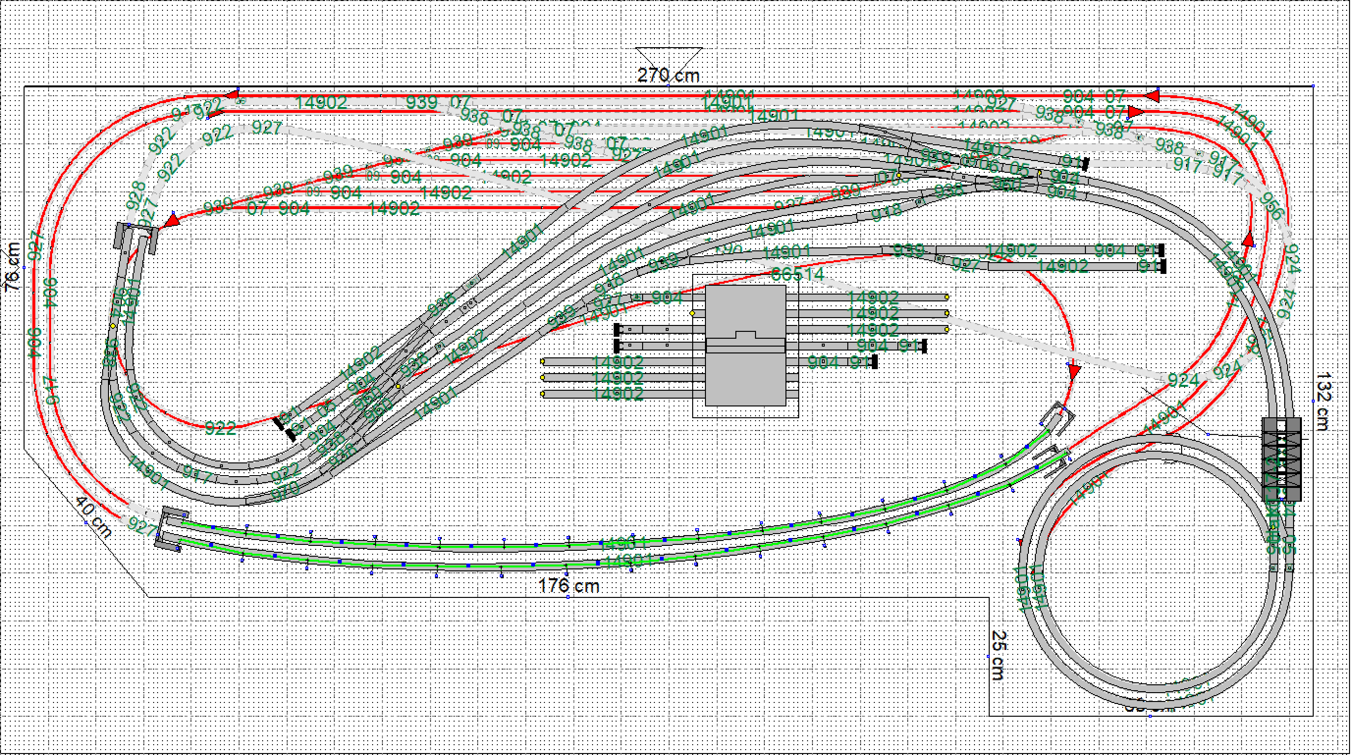

En blog omkring opbygning af Version 2 af min N bane, det første resultat var ikke særlig godt men har lært en del.
Ikke nogen bestemt by men nok et sted i Tyskland, med en station samt område hvor der er remise for områdets EL og Disel lokomotiver.
Der er også let industri på nogle sidespor. Interessen er at automatisere men også have noget "tog at køre med". Har brugt vinteren på at planlægge
så nu går det i gang med opbygning.
Det bliver i 3 plan, og desværre kan det grundet plads ikke blive større, men det er helt fint. Max længde på tog er 1 meter, hvilket er OK til N.
Jeg har lavet nogle få regler jeg vil følge:
Alle skiftespor mm. er 15grader og med ledende hjertestykke. (gider ikke flere stop)
Så meget så muligt laves med flex skinner og strøm i hver anden samling. så der er for hver 1,5 meter
Alle blokke laves med seperat stykke til stop, stoler ikke nok på TC selv om den gør det fint.
Ingen radier under R2 og dem er der kun meget få af.
Selve forgrunden bliver knap så dominerende
Det synlige, huse mm er blot sat på for at se hvad ting fylder, der er ikke helt taget stilling til de enkelte dele.
Selve planen, samlet mængde skinner er ca. 80 meter.
