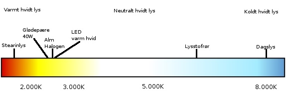

Lystemperatur måles i Kelvin og ifølge dette billede er 5000 Kelvin Neutralt hvidt lys, hvilket jeg har forsægt at opnå med belysningen på mit anlæg. Billede fra aaplus.dk.

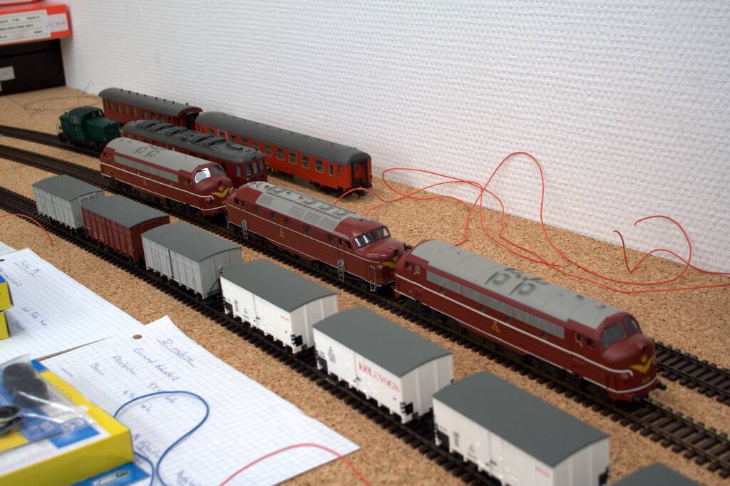

Hvordan finder man så lige de rigtige rør? Jo, lysstofrør er mærkede med et nummer som angiver rørets lysintesitet og farvetemperaturen. Mine rør er fra Philips og hedder TL-D 90 De Luxe og kodenummeret 36W/950, og de lyser fint rummet op, og giver tilstrækkelig lys til anlægget samtidigt med at farverne virker narurlige.

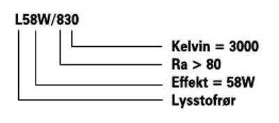

Her ses hvordan man afkoder teksten på sine rør. Kelvnín er lystemperaturen. Ra er hvor god farvegengivelse rørerne har, Solen = 100 og alt under 80 vil være for lidt, mine rør er 90. Effekten er proportional med rørets længde, mine rør er 36W. Billede fra osram.dk

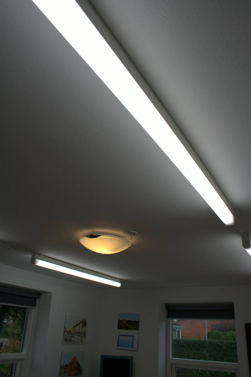

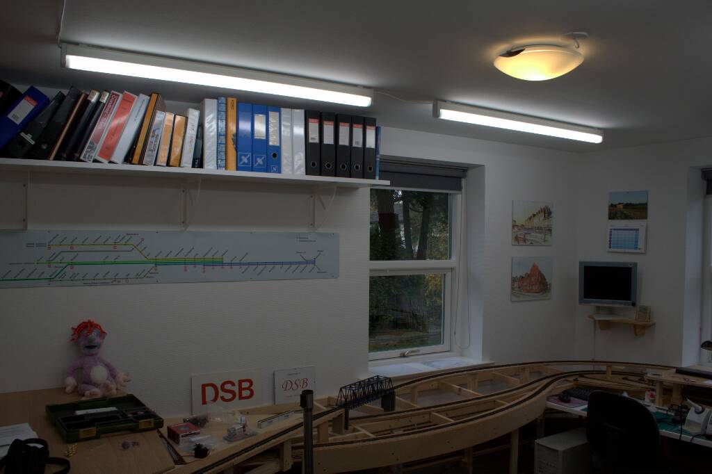

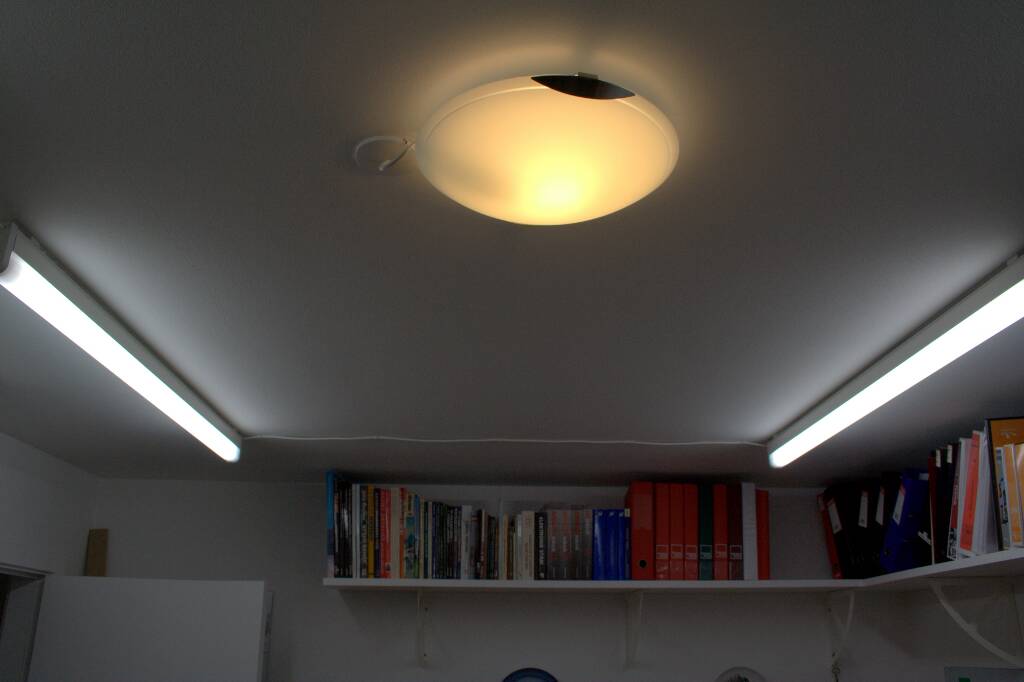

Rørene er monteret i fire armaturer i loftet rundt langs anlægskanten. Jeg overvejer at montere yderligere to armaturer, og da armaturerne er gennemkablede er det nemt at montere flere i forlængelse af hinanden. Nogen ville sikkert mene at jeg skulle have monteret armaturer med plads til to rør i hver, og det ville da sikkert heller ikke ødelægge noget
Min belysning. Grunden til at billederne ser lidt mørke ud, skyldes at billederne er belyst ud fra rørerne og ikke selve anlægget. For enden af rørerne i hver sin side kan indsættes et ekstra rør hvor ledningen går.
Armaturerne har ikke glimtænder, men er HF styret. Det fordyrer armaturerne, men det har også sine fordele. Rørerne tænder næsten med det samme man trykker på kontakten uden blink og den elektroniske styring skulle også forøge levetiden på rørerne. Rørerne "blinker" ikke med 50 Hz, men med ca. 40000 Hz, så nogen mennesker kan faktisk undgå at få hovedpine ved at rørerne er HF styret fremfor med glimtænder. Jeg er ikke fagmand, og denne påstand vil jeg ikke tage ansvaret for rigtigheden af.

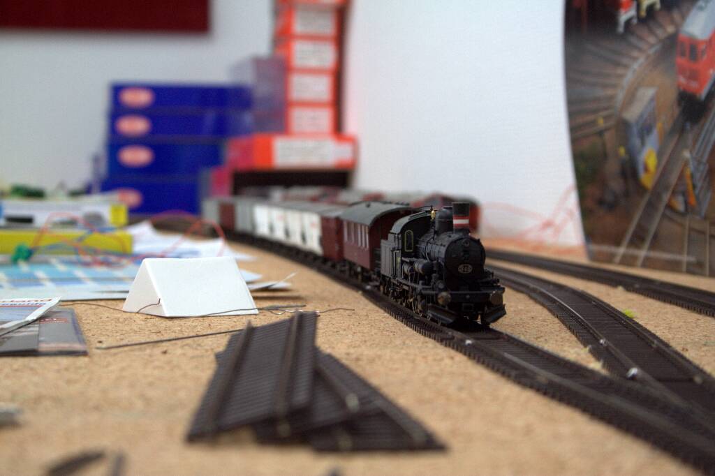

Billeder taget med belysningen tændt. Når landskabet kommer på plads, skal det nok blive godt, håber jeg
