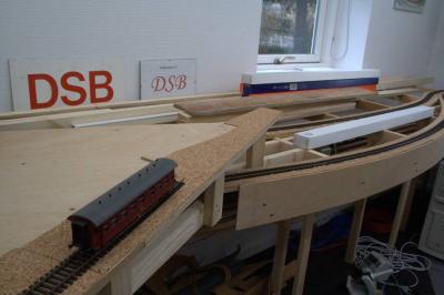

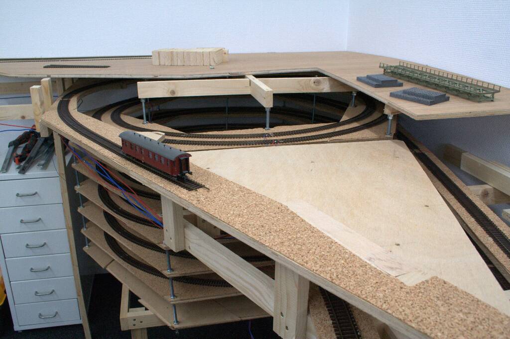

Nogle få billeder som havde forputtet sig, og som derfor ikke kom med i sidste indlæg om mit anlæg, vil jeg hermed vise
Det drejer sig om området omkring savværket. Billederne er godt nok ikke helt nye længere, men der er ikke sket væsentlige ting i området siden. Dette område vil snart blive opprioriteret.
Området ved savværket er ved at komme på plads, så der snart kan bygges landskab
Jeg har måttet være lidt kreativ med hensyn til trækonstruktionen ovenpå helixen. Da der ikke er plads til lægterne hen over sporene har jeg valgt at lave en simpel trækonstruktion som blot hviler på helixens gevindstænger. Heroppe skal med tiden bygges privatbanens endestation og byen Toftebjerg. Nedenfor er plateauet for savværket ved at være på plads. Savværket kommer til at ligge lidt lavere end strækningssporet forbi det. Strækningssporet, med vognen på (håber Jakob er tilfreds med valget af vogn
), skal fortsætte over en bro, som skal spænde over sporet nedenfor og en lille å langs dette, og derefter løbe i en kurve ind til Brandlund station. Når dette spor er bygget færdigt er hele DSB delen af anlæggets strækningsspor og stationers togvejsspor færdiglagt, og så kan der køres fra opstilling til opstilling via Brandlund og Korsbæk. Glæder mig til at nå denne milepæl
Privatbanens spor kommer til lidt senere.
Fronten på anlægget som er monteret på det første billede er kun en prøve. Det skal selvfølgelig males først, men jeg har endnu ikke besluttet farven.
