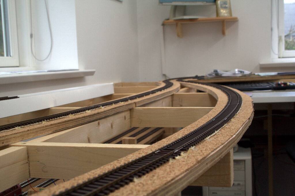

Disse tre billeder viser den del af anlægget som kommer til at repræsentere "ude på landet".

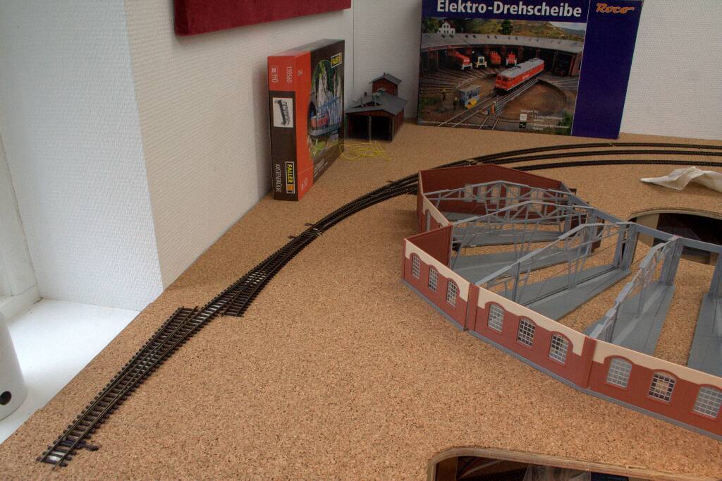

Ovenfor ses tre billeder som viser området hvor en den landlige idyl med tiden skal vokse frem. I min forrige blogartikel var kun rammen at se på dette sted. På billedet øverst til venstre, vil savværket komme til at ligge længst til venstre mellem de to spor, og ca. midt i billedet vil et højere spor krydse det ene spor og en lille å på en bro. Broen bliver sandsynligvis en kassebro fra Faller. Mere herom når jeg når lidt længere i området, for lige nu koncenterer jeg mig mest om Brandlund station, som bliver den store station på anlægget. Se nedenfor. Overhøjden i kurverne er frembragt af en 1 mm. snor som ligger under svellerne i den ene side af sporet. Selve sporet er kun fastgjort i punkter med Gulv og væglim fra Bauhaus, senere kommer balasten til at holde sporet permanemt på plads.

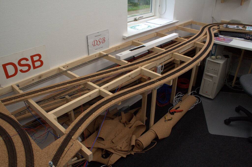

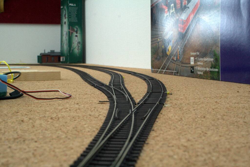

Brandlund station set fra Nord mod syd. Bemærk de små S-kurver, som faktisk findes mange steder på landets stationer.

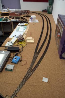

Så er vi kommet til Brandlund station. Alle DSB's togvejsspor er lagt og prøvekørt. Privatbanen kommer senere. På første billede ses spor 1, 2 og 3, alle med adgang til perron, men spor 3 vil fortrinsvis blive brugt til ankommende og afgående godstog. Ved spor 1, vil stationsbygningen blive en halvreliefbygning, da der ikke er plads til den ellers. De svage S-kurver i denne nordlige indkørsel til stationen er lavet med fuldt overlæg. Da jeg jo selv er Lokomotivfører, ser jeg disse kurver hver dag på mange stationer, så selvfølgelig skal det også være sådan på min egen bane

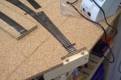

Endnu mangler sporskifterne at få monteret servoer, men som det ses er jeg i gang med at eksperimentere med monteringen, godt inspireret af jer her på Sporskiftet. En ting jeg også snart skal tænke over, er hvordan jeg laver de buede perroner. Har tænkt på at presse en plade styropor ned over sporet og skære en skabelon udfra mærkerne, eller lægge papir på sporet og tegne omkransen af perronen på denne måde. Ideer til dette projekt er meget velkomne

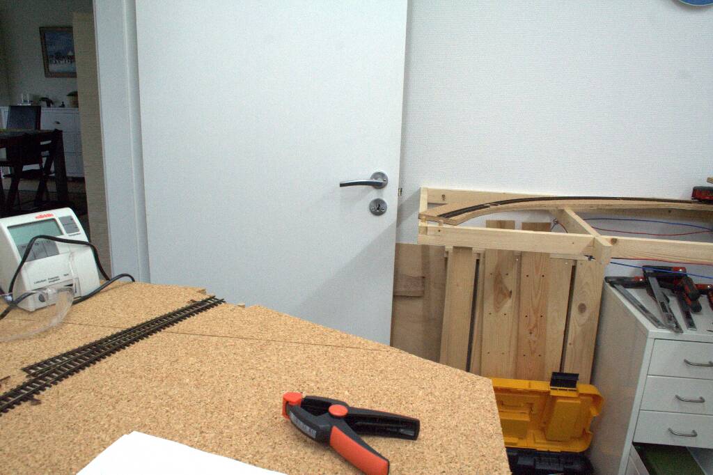

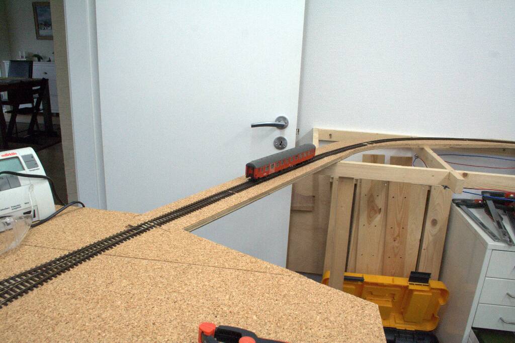

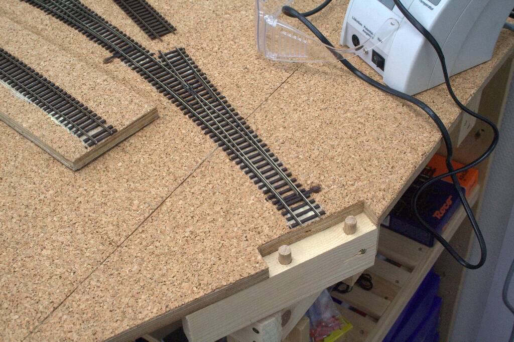

Den aftagelige bro er også kommet på plads
Til slut vil jeg vise hvordan jeg har lavet den aftagelige bro, som skal gøre det lettere at komme ind og ud af rummet. Ganske simpelt, har jeg bare brugt nogle 10 mm dyveler til at holde broen på plads med. Sporet støder i den ene ende op til indgangssporskiftet til stationen, så her lagde jeg sporet i spænd sammen med sporskiftet under limningen og i den anden ende af broen, skar jeg først sporet over efter limningen, så skinnestrengene ligger helt præcist i begge ender. Det virker fint, og er ganske simpelt at lave.

En Bk-vogn? hvad laver den dog der?

Ja altså, Bk-vognen stammer fra dengang jeg købte alt hvad der udkom af dansk modeltog, men nu koncenterer jeg mig om epoke 3. Det var den første og bedste boggievogn jeg kunne finde frem. Den er blevet brugt til at "justere" kurverne på stationen, ved at se på udsvinget af boggien ved kørsel igennem kurverne. Den bliver nok snart solgt
