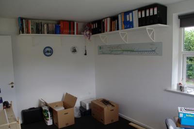

Rummet som jeg benytter er egentlig husets soveværelse, men det lykkedes mig (gad vide hvad jeg gjorde rigtigt) at overtale min kære hustru, til at indrette soveværelse i et andet og mindre af husets rum. Dermed var vejen banet for at Dennis' Små Baner kunne blomstre frem i tilfredsstillende omgivelser. Rummet måler 420x290 cm. Og om 18 år har jeg planlagt at min datter flytter hjemmefra, og så er jeg vist også ved at være klar til at udvide banen ind på hendes værelse ;-)
Som det ses har jeg valgt at hænge hylder helt oppe under loftet, som bærer mange af mine bøger, blade osv. Disse hylder går næsten hele rummet rundt, afbrudt af vindues- og døråbninger. Væggene er hele vejen rundt "pyntet" med diverse jernbaneting, såsom platter, billeder, frem/bak nøgler osv. Derudover diverse håndtegninger fra min fødeby Brande i Midtjylland. Det skal være rart og hyggeligt at opholde sig her.

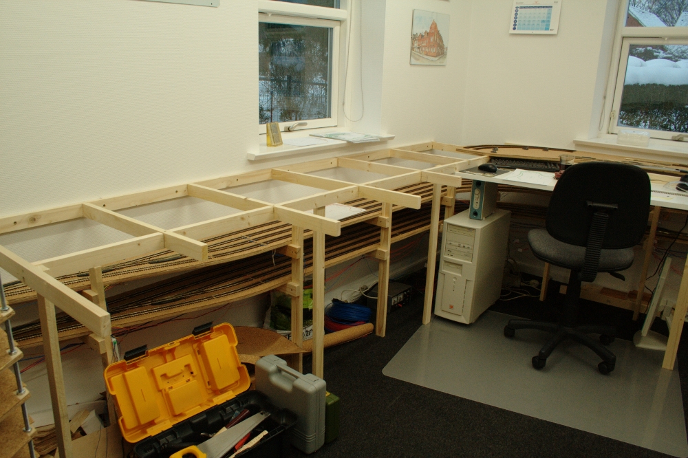

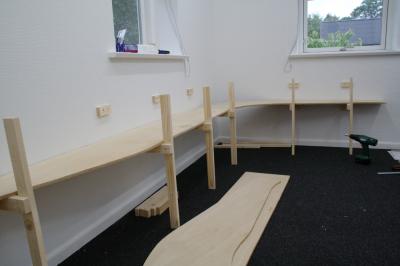

Et hurtigt billede af hvordan opstillingsbanegårdene er bygget. Begge opstillingsbanegårde er ens og placeret lige over hinanden. Kun pladerne til den nederste er monteret på billedet. Hvis jeg havde tænkt mig om da jeg lavede trækonstruktionen, havde jeg ladet benene være længere, så de kunne støtte resten af anlægget, men så langt tænkte jeg altså ikke på daværende tidspunkt.
Her ses så de færdige opstillingsbanegårde. Der er plads til fire spor på hver. Det femte spor er retursporet eller vendesløjfen om man vil, da alle tog kører ud samme vej de kommer ind. Vendesløjferne er placeret til højre udenfor billedet. Til venstre ses det yderste af helixen som fører sporene op til den synlige del af anlægget, som den åbne rammekonstruktion skal bære. Arbejdesbordet er en hvid 22 mm plade, skruet fast under rammekonstruktionen, og det fungerer rigtigt godt, og højden passer fint til mig. Computeren skal bruges til at programmere lokomotivdekodere vha. ESU Lokprogrammer.

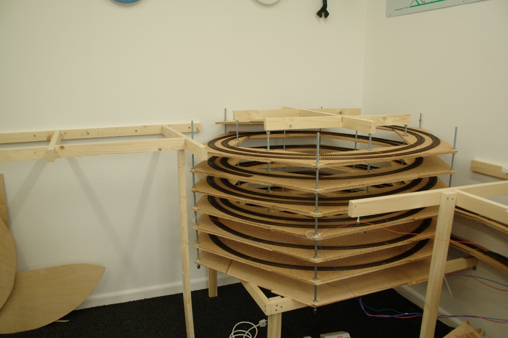

Helixen har 6,25 omgange, og er testet med både Heljan My og Hobby Trade litra D. Begge maskiner kunne trække det de skulle op fra opstillingen, så det er helt perfekt
Jeg har aldrig før lavet en helix, så jeg var noget spændt på at se om det ville fungere. Konstruktionen er iøvrigt den samme som Erik beskriver så glimrende på sin hjemmeside - www.my1287.dk. Kig under artikler hvor du finder beskrivelser af forskellige typer af helixer.
Sporet som ender blindt skal en tur ud på den synlige del af anlægget og vende inden det fortsætter videre ned gennem helixen. Billedet er i øvrigt taget før jeg fik loddet ledninger på sporene. For at opnå så lidt strømtab som muligt, har jeg loddet rigeligt med tilslutninger mellem sporet og ringledningen, som er de røde og blå ledninger nederst i billedet. Ringledningerne er 2,5 kvadrat. Og så en lille advarsel. Brug aldrig stiv ledning til dine ringledninger! Det gjorde jeg desværre, og de var næsten umulige at trække. Hvis jeg kunne gøre det om, havde jeg brugt blød ledning fra starten.

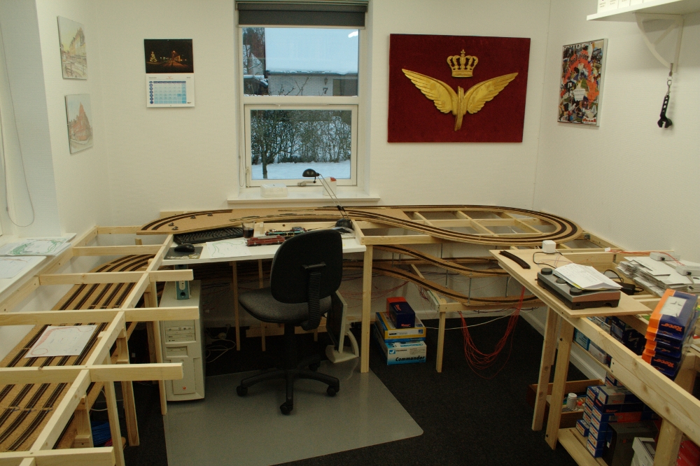

Tilslut et oversigtsbillede fra i vinters af den ene ende af rummet. Der er meget arbejde forude, skønt
Til højre i billedet vil Brandlund station vokse frem, til venstre det åbne land og i midten er anlæggelsen af den underjordiske krydsningsstation, Korsbæk i fuld gang. Vingehjulet på væggen stammer i øvrigt fra en DSB bus.
Indtil videre har alt arbejdet med banen koncentreret sig om den skjulte del af anlægget, men snart kommer turen til den synlige del, og så begynder alt det sjove, synes jeg
Når al teknik på den skjulte del af anlægget er monteret og fungerer, går jeg i gang med at fuldføre DSB strækningen inkl. Brandlund st og den aftagelige bro, og så vil jeg glæde mig til at sende det første tog afsted på en fuld rundtur på anlægget. Senere er det privatbanens tur.
