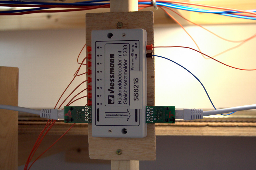

Som beskrevet i mit tidligere indlæg om den digitale styring på min modelbane, bruger jeg S88 tilbagemeldere til at detektere hvor togene befinder sig på banen. S88 er en ikke helt ny teknik længere, og er derfor ikke helt stabil og lider af at udefra kommende elektrisk støj kan forstyrre signalet i kablerne. Derfor anbefales det kun at benytte korte kabler mellem sine S88 enheder. Jeg bruger Viessmann 5233 og med dem følger kun et 15 cm. langt fladkabel uden skærming, så af den grund havde jeg i første omgang placeret alle mine S88 enheder tæt ved mit kontrolpanel.
Her sad alle S88 tilbagemelderne før ombygningen.
Dette giver lidt ekstra arbejde i at trække alle ledninger fra de isolerede sporafsnit, helt hen til S88 tilbagemelderne, og måske kan de lange ledninger endda give et spændingstab, med strømproblemer til følge. Og det er vel det sidste man ønsker på sin bane, at togene kører ustabilt. Jeg fandt ved et tilfælde en løsning på problemet, da jeg besøgte Tams' hjemmeside, www.tams-online.de/htmls/produkte/S88-A/produkte_s88-A.html. Her fandt jeg nogle fine små stik, som kunne konvertere det flade kabel, som S88 enhderne leveres med, til standard netværkskabel, som er bedre skærmet mod elektrisk støj, og derfor kan tåle længere kabellængder. Med disse stik har jeg kunnet placere mine S88 enheder rundt omkring på anlægget og opnå meget kortere ledninger til de isolerede sporafsnit.

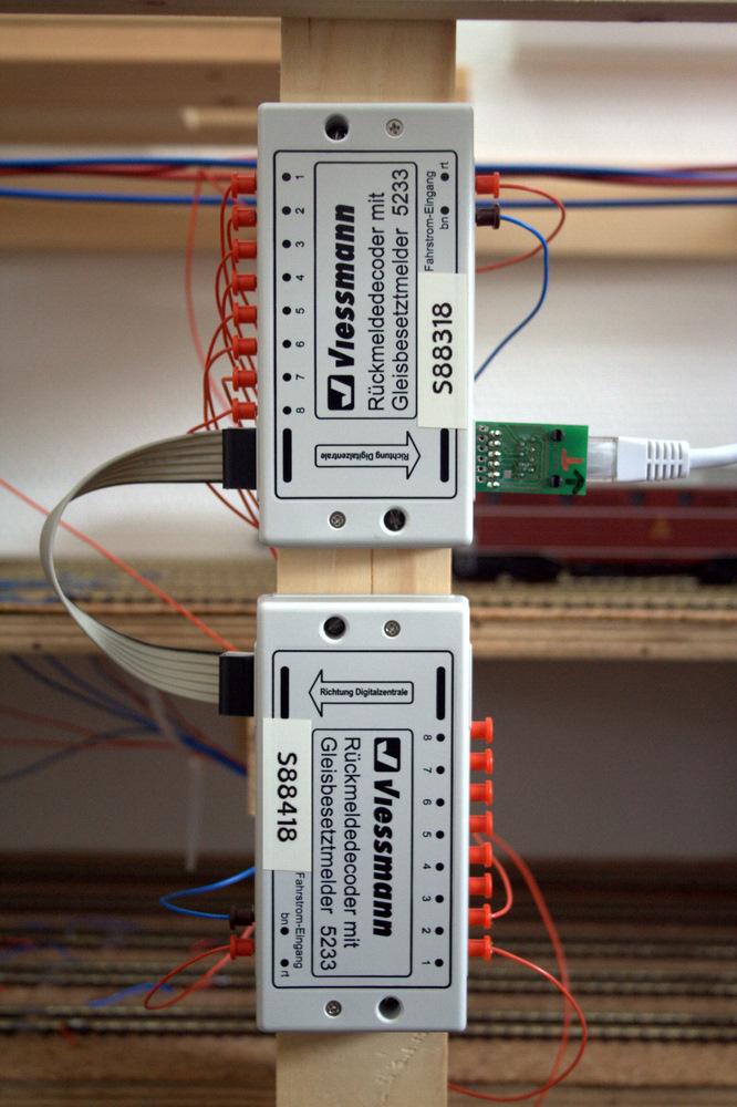

Og her sidder nu to S88 tilbagemeldere efter ombygningen. Netværkskablet løber to meter til næste S88 modul, som ses herunder. Ikke alle tilslutninger er endnu udført.
Og her er næste modul. Den fjerde sidder stadig på sin gamle plads under kontrolpanelet tre meter væk.
Der findes andre producenter af S88 tilbagemeldere, som har indbygget denne løsning, men da jeg havde købt alle de S88 tilbagemeldere som jeg skulle bruge til anlægget, inden jeg blev opmærksom på problemet, synes jeg dette er en udmærket løsning. Hvis jeg skulle starte forfra, havde jeg nok valgt at købe tilbagemeldere fra producenter med en lignende løsning indbygget, eller en hel anden tilbagemeldingsteknik.
