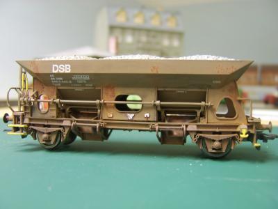

 Jeg syntes tingene skal se brugt ud, så patinering er noget man må huske at gøre. :)

Det ser sq godt ud..
Kan du beskrive hvad du har brugt og hvordan?

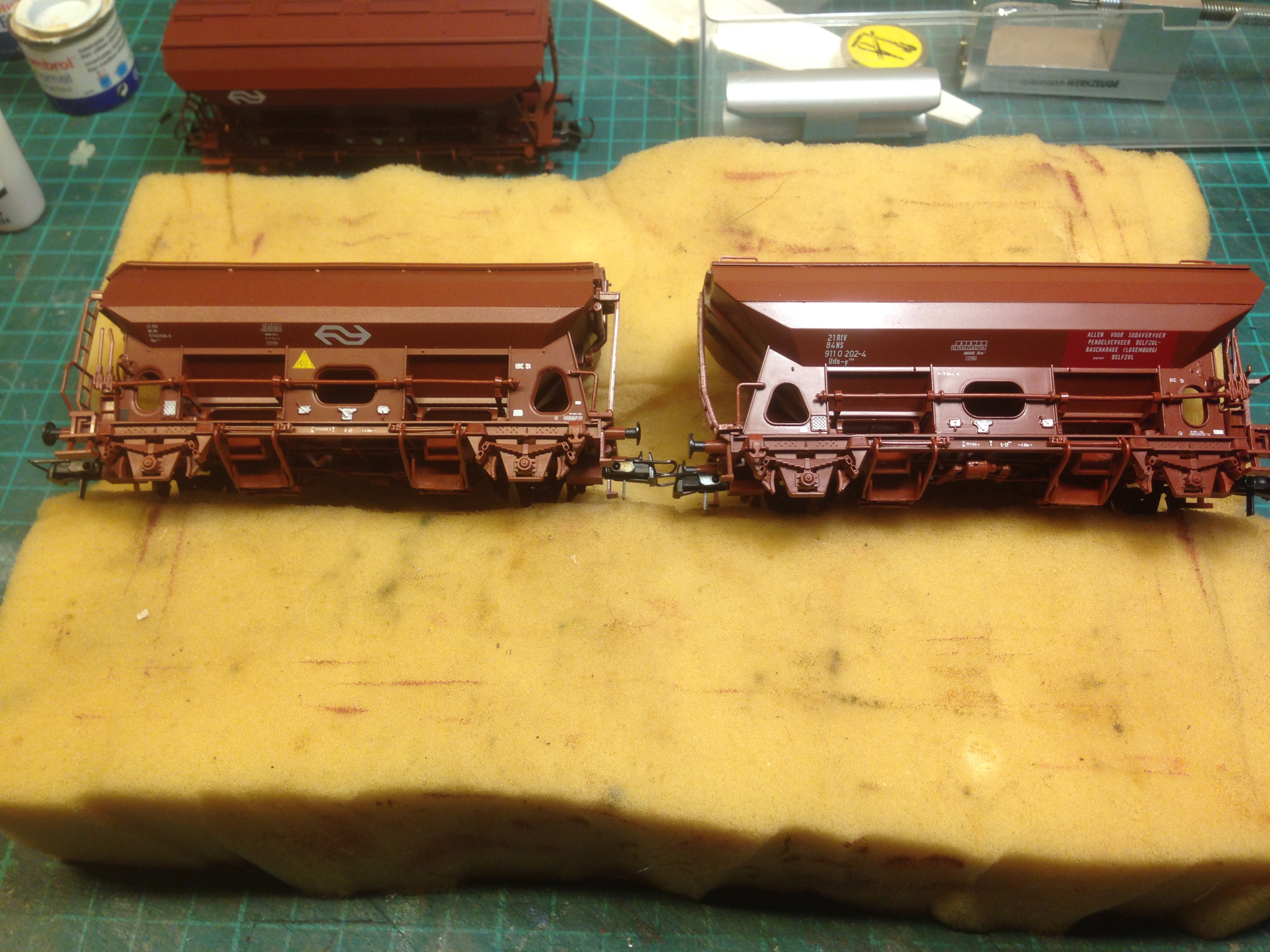

Hej ja jeg har først malet dem med en airbrush, med en farve som minder om bremsestøv. Det rust er er på den øverste vogn ,er lavet ved at man putter en lidt lak på, så drysser man lidt pulverfarve på og når lakken er tør, trækker man ned af med en pensel, så det får rusten til at løbe.
Prøv det her link  http://www.soeeborg.dk/photogalleryda.html og se hans billeder, han er super god til patinering, jeg har selv været på kursus hos ham. ;)
Mvh Per

cbt skrev:
Hej Per
Det ser rigtig godt ud - og super inspirerende, må man sige.
Det er da en sand mester, du har været i lære hos.
Nu må jeg snart se at få sparket gang i min airbrush - der ligger en hel kasse med skrottog og venter på, at jeg kan øve mig lidt på det.
Hvilken slags pulverfarve bruger du ?.
Så vidt jeg husker, så havde hedengangne Fredensborg Hobby noget pulverfarve (vistnok på vandbasis), og vistnok også nuværende Panduro Hobby - kan det bruges ?.
Mht. pulverfarver. Kridtpastel farver kan fint bruges. De købes typisk som tegneredskaber, hvorfra man med en kniv f.eks, kan skrabe noget at så det bliver til pulver. det kan så enten pensles løst på, drysses i lak, eller pensles på og matlakkes med spray for at holde på det. Kridtpastel farver kan bla. købes i Panduro.
Hilsen Morten

Hej Carsten undskyld jeg først svarer nu. Det pulver jeg har brugt er et sæt fra Noch, men det pulver på vandbasis du skriver om,
kan sikkert også bruges, du kan da prøve. Wink
Mvh Per

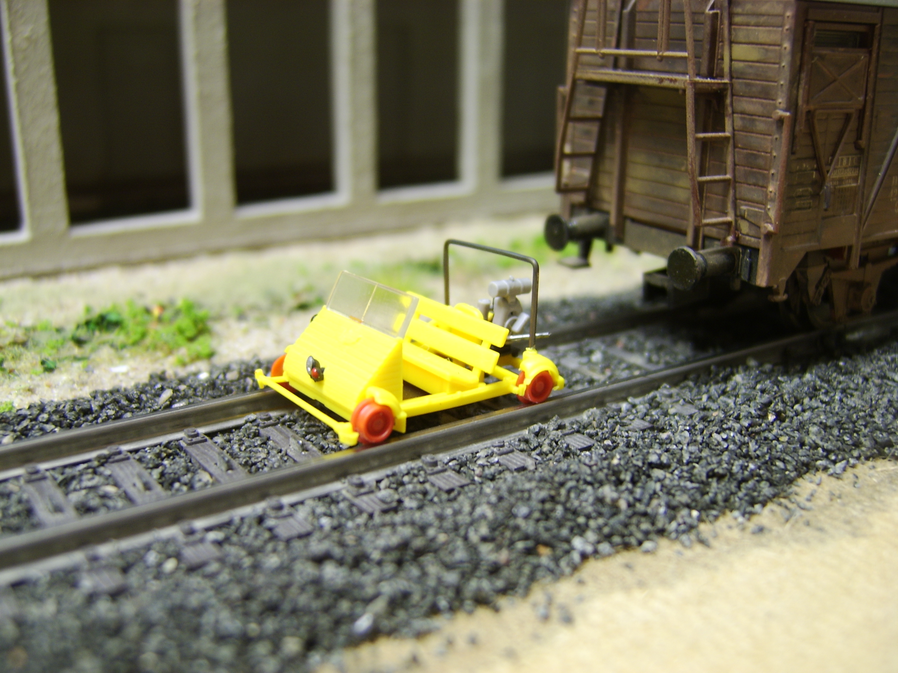

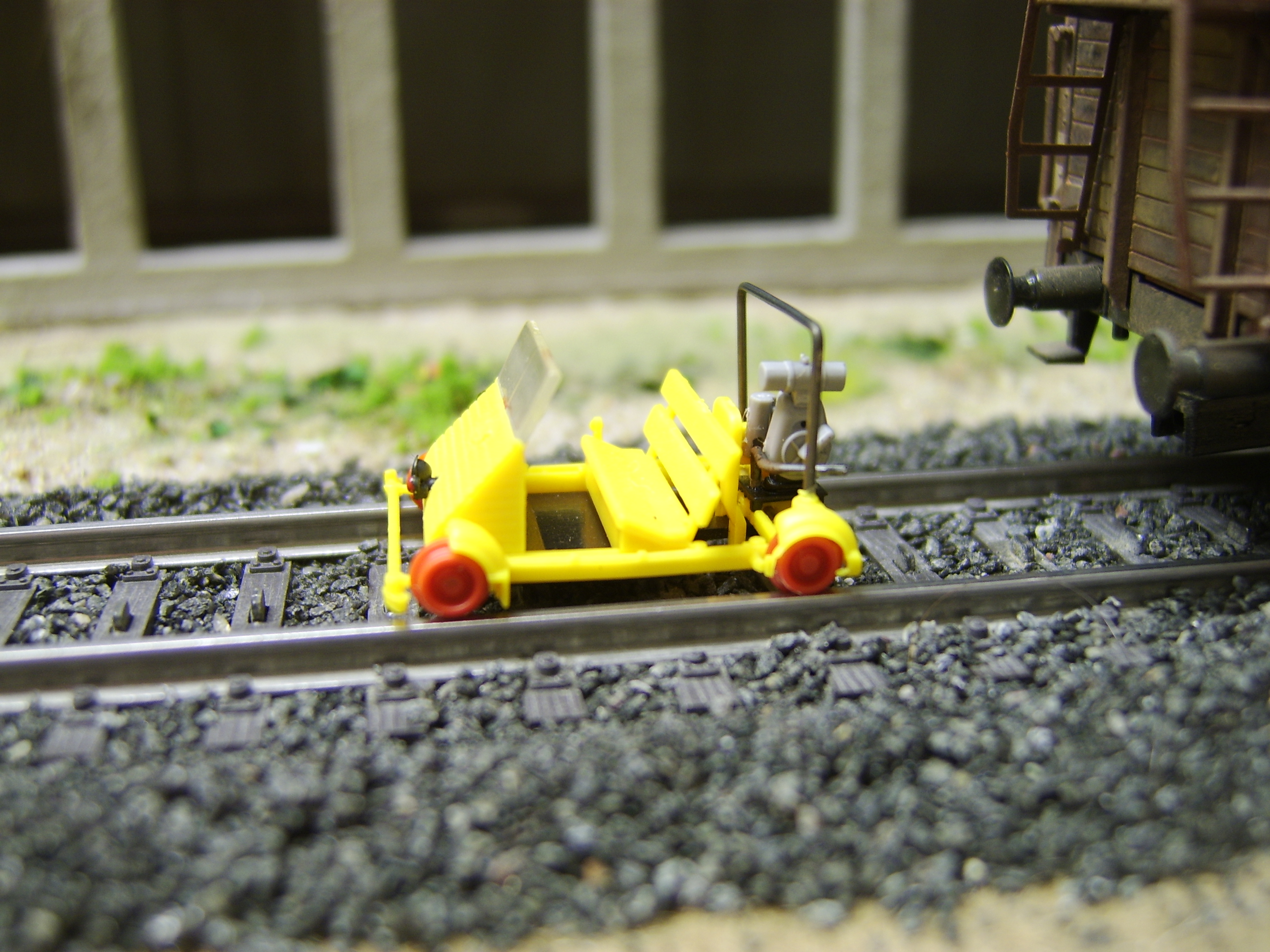

Hej jeg fandt lige den her lille trolje, den er da nuttet  Big smile

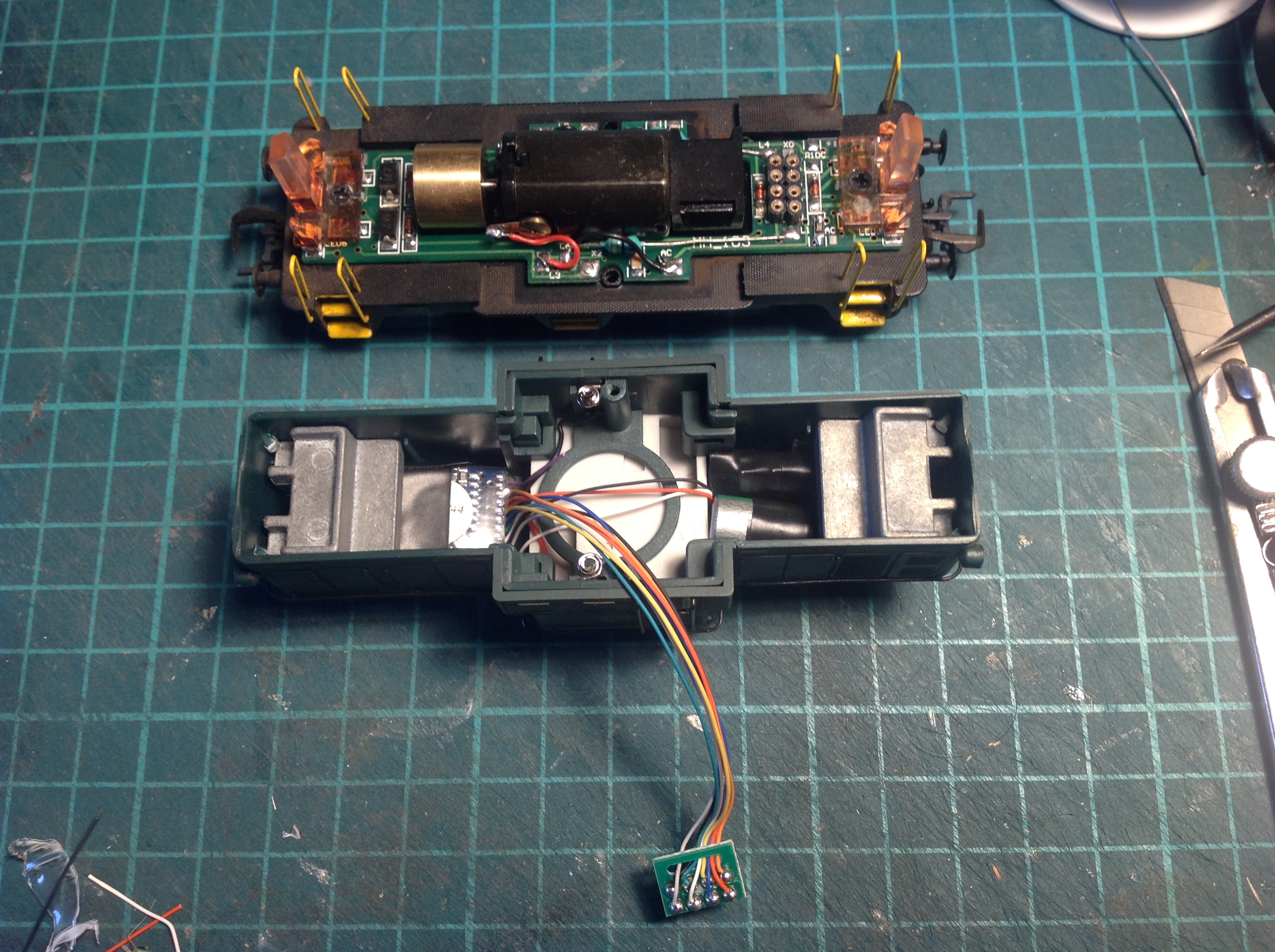

Jeg har haft problemer med min MH fra Tog & Tekno i mange år, den går i stå, især i sporskifter og i langsom fart.
Jeg har skiftet dekoder, det var en ESU Lokpilot 2,0 der sad i, den er skiftet med en 4,0, plus der er monteret en Power Pack, den køre perfekt nu, Power Packen giver ca. 3 sekunder at køre på.

Hej prøv det her link https://youtu.be/8wY1xhHy_1s en rigtig god og nem måde at patinere på.
hvis linket ikke virker, så prøv at finde "Mærklin of sweden" på youtube, der er den også.

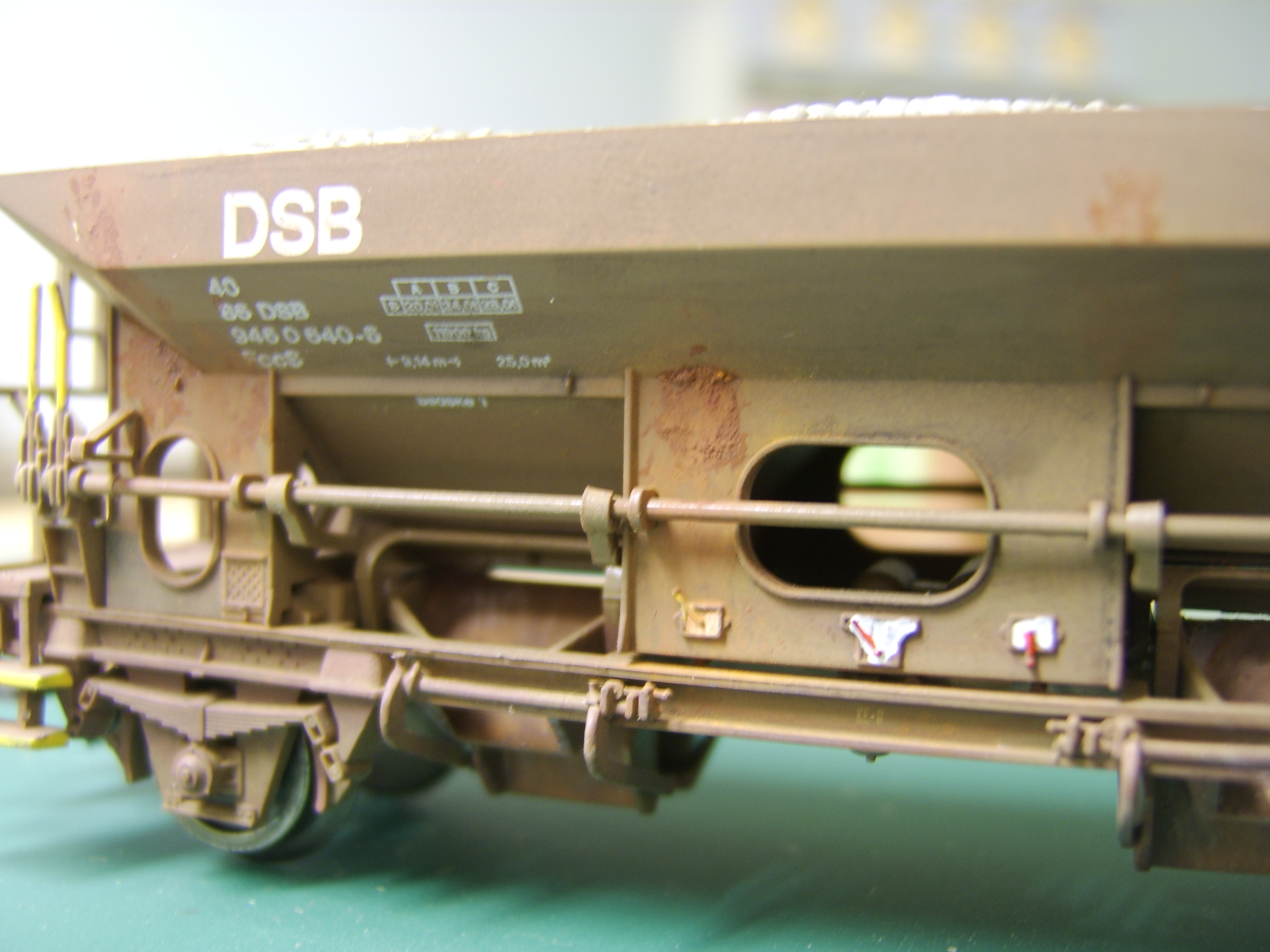

Det ser virkelig godt ud. Jeg kan specielt godt li' de flade, støvede farver og salt/rust-randerne på Fd-vognen.

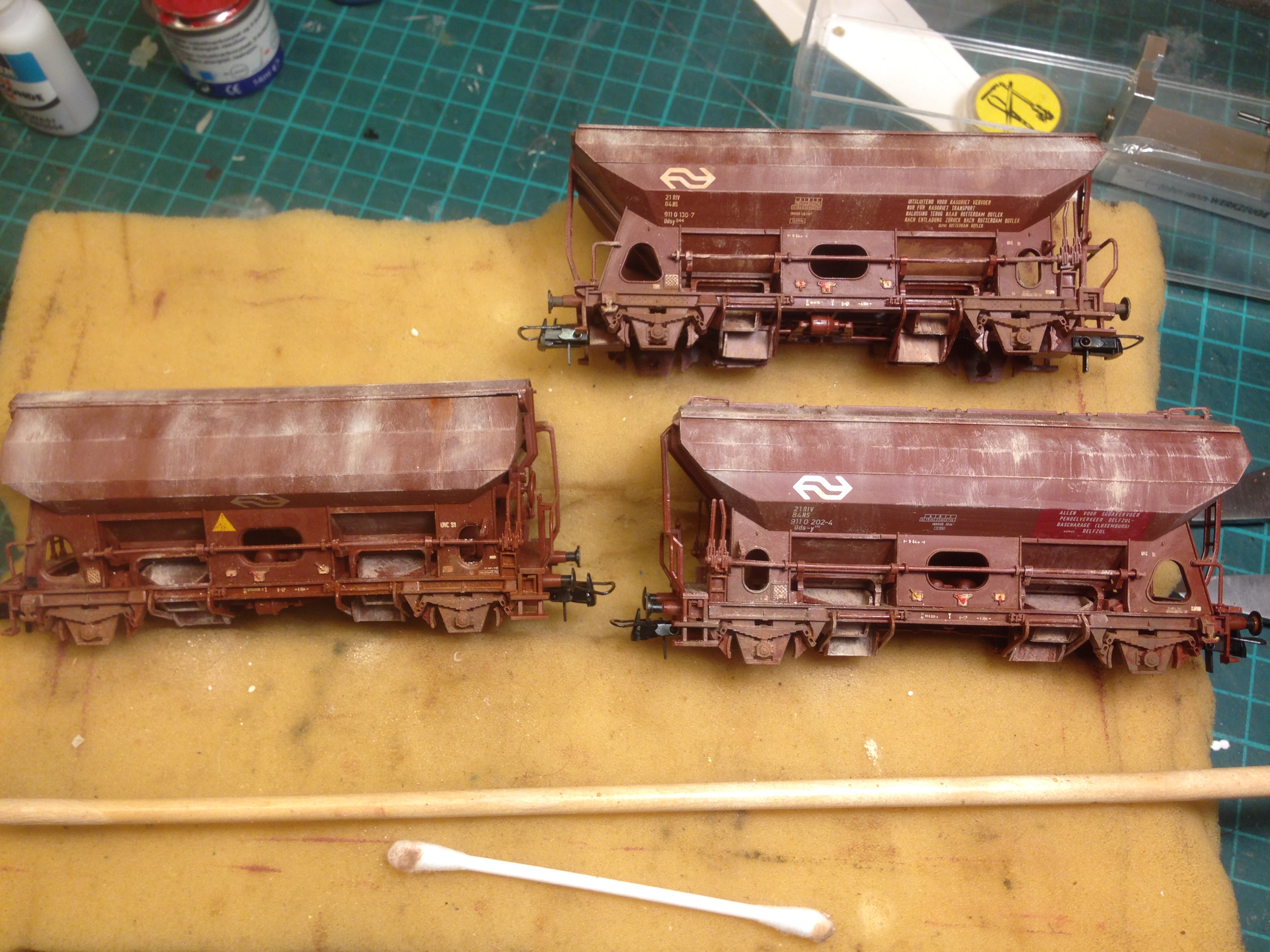

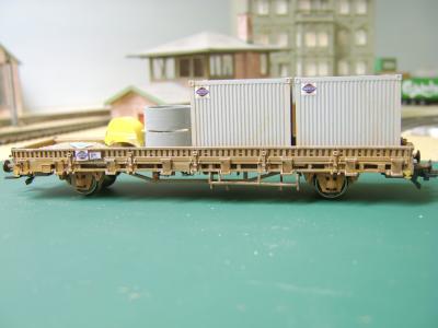

Hej har i dag prøvet at patinere lidt.
Før
Efter

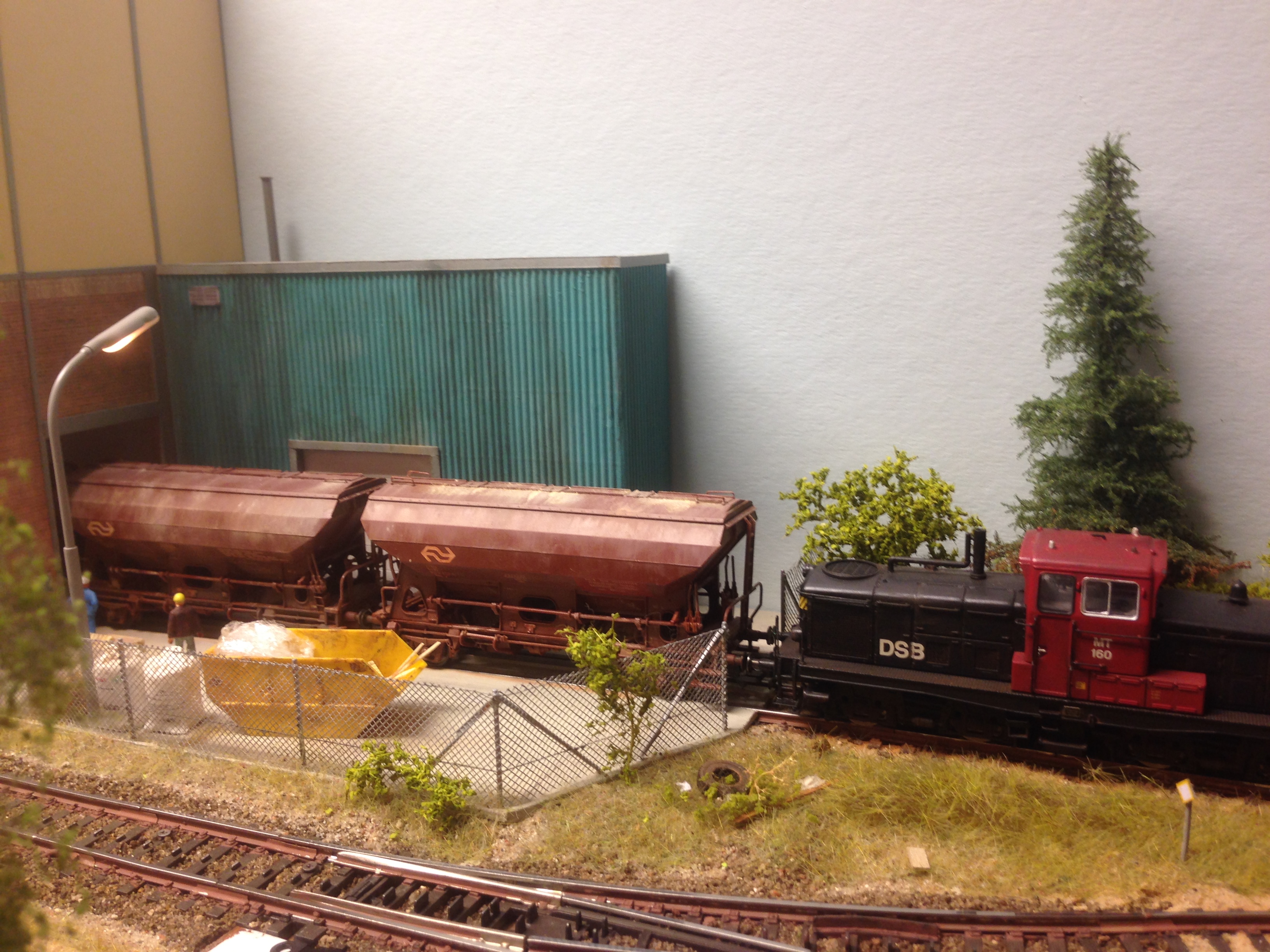

Hej så er de kommet i drift, og skal hente gødning
God weekend.
