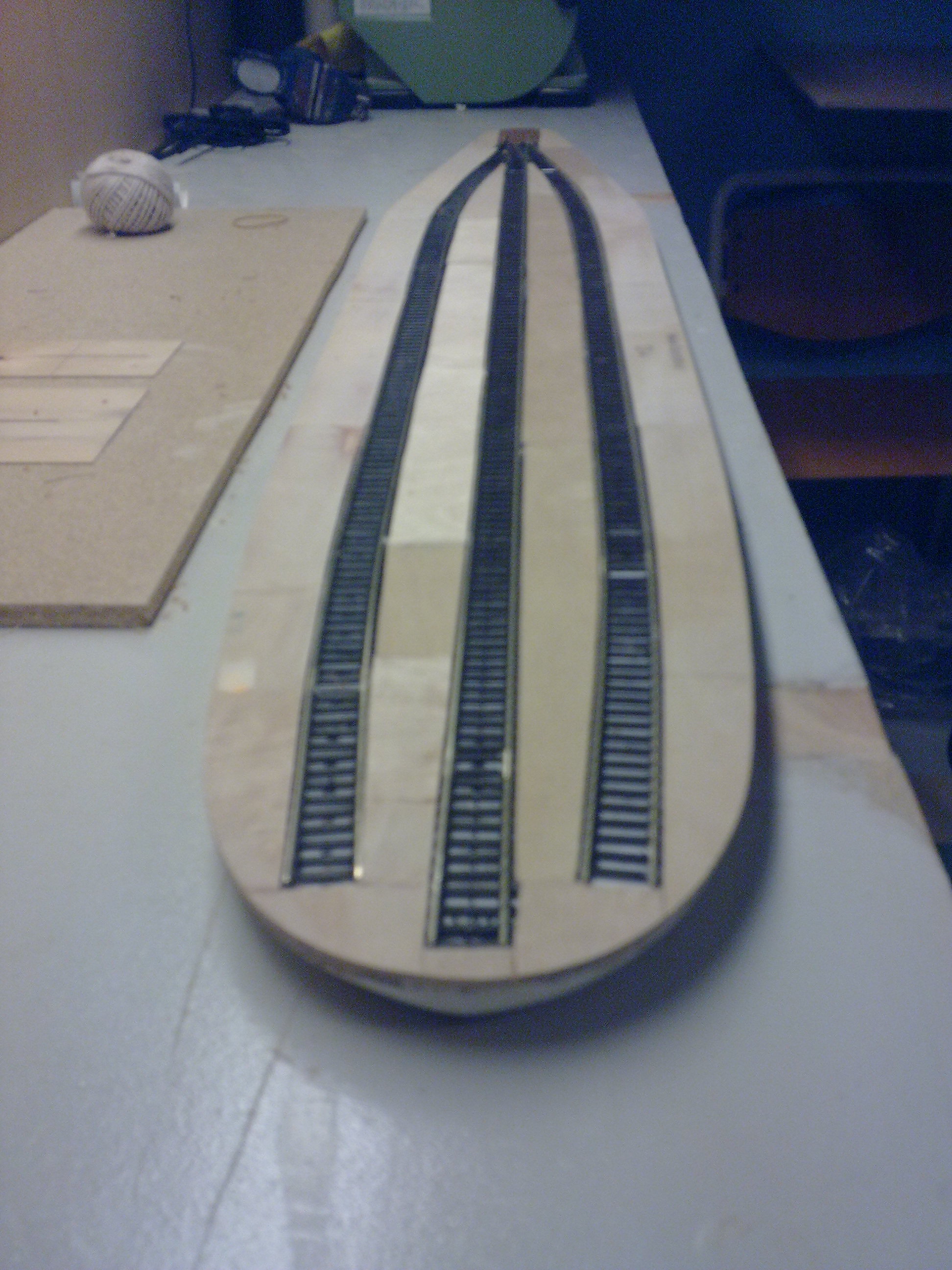

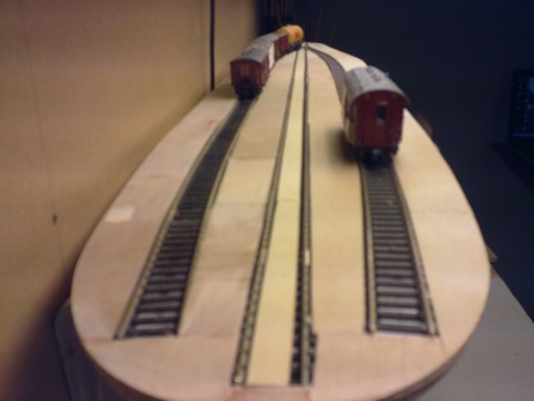

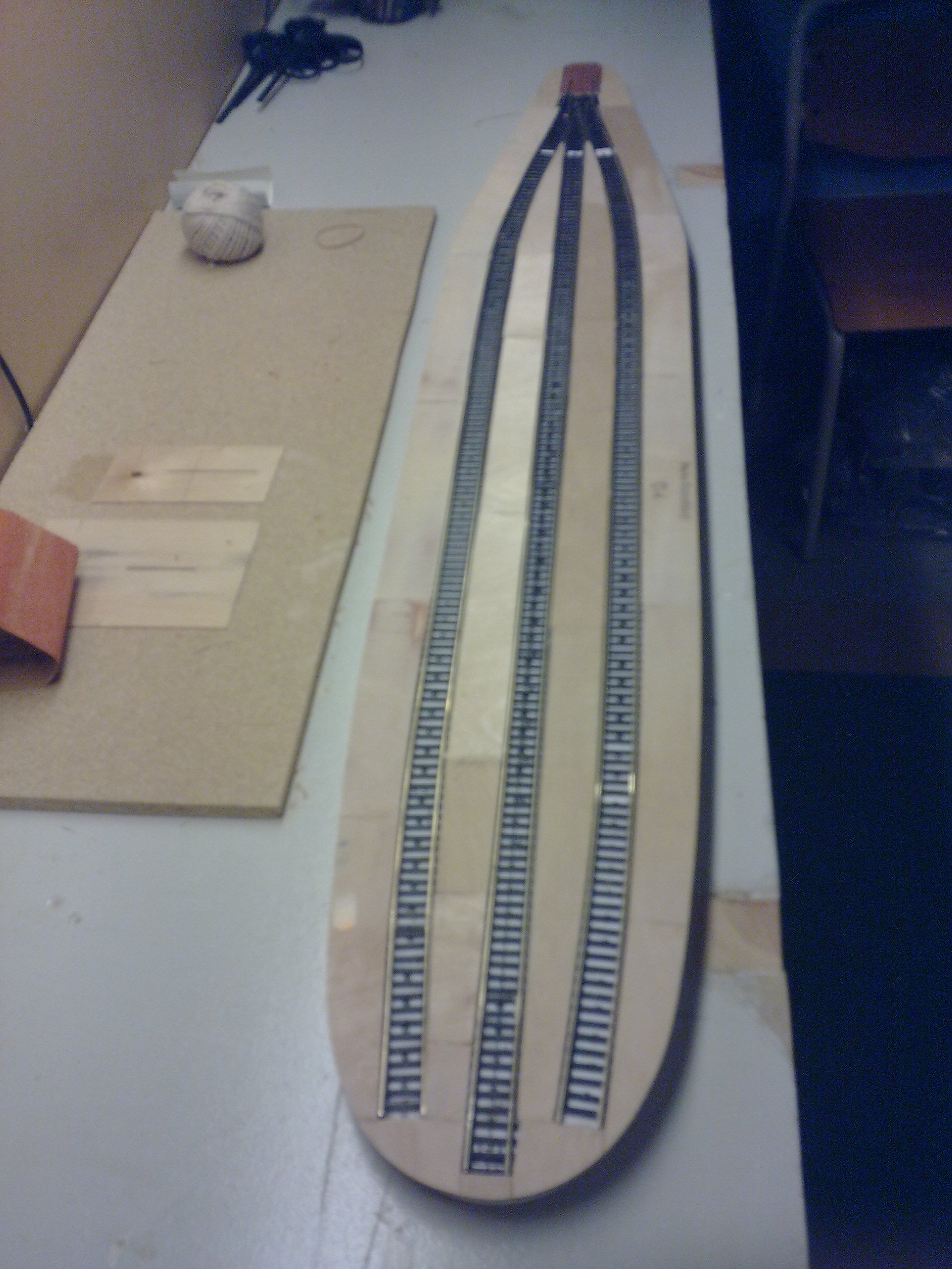

Så der kommet lidt nye friske billeder af færgebyggeriet i klubben.
Jeg har næsten fået fyldt op med træ imellem svellerne og mangle nu kun at få fyldt mellemrummet mellem skinnestrengene ud. og så skal sammenfletningen af resten af sporene på vogndækket og ud over broklappen laves inden for den nærmeste fremtid, samt det sidste plade opfyldning ude foran.
Det er foreløbig planen at der skal bygges en flytbar kasse med færgelejets betonkanter og ledværk hvor broklappen skal bygges ind i, sådan at både færge og broklap sidder forbundet med hinanden - strøm messigt osv.
Herunder er der lidt af kigge på.

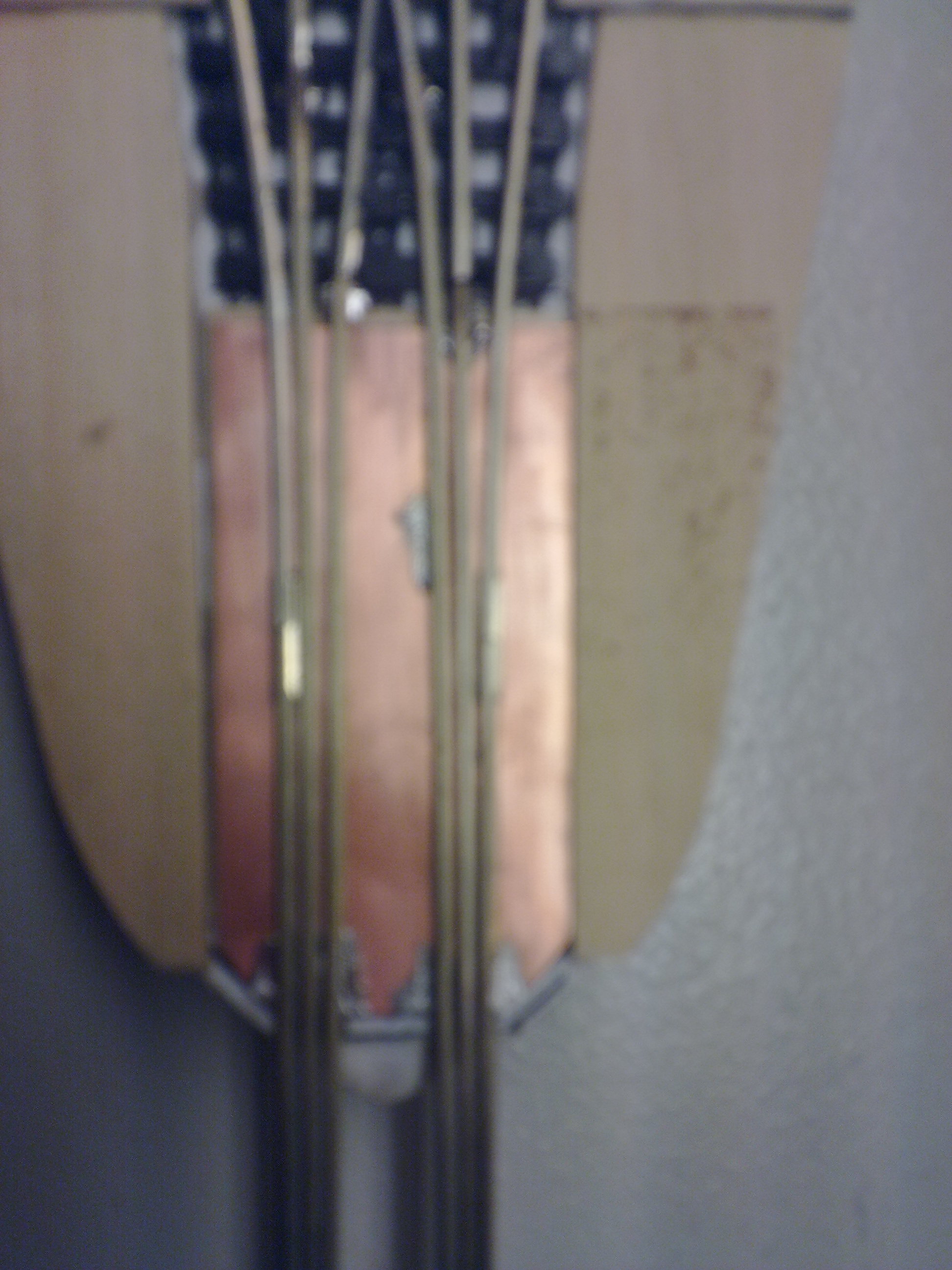

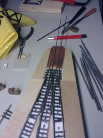

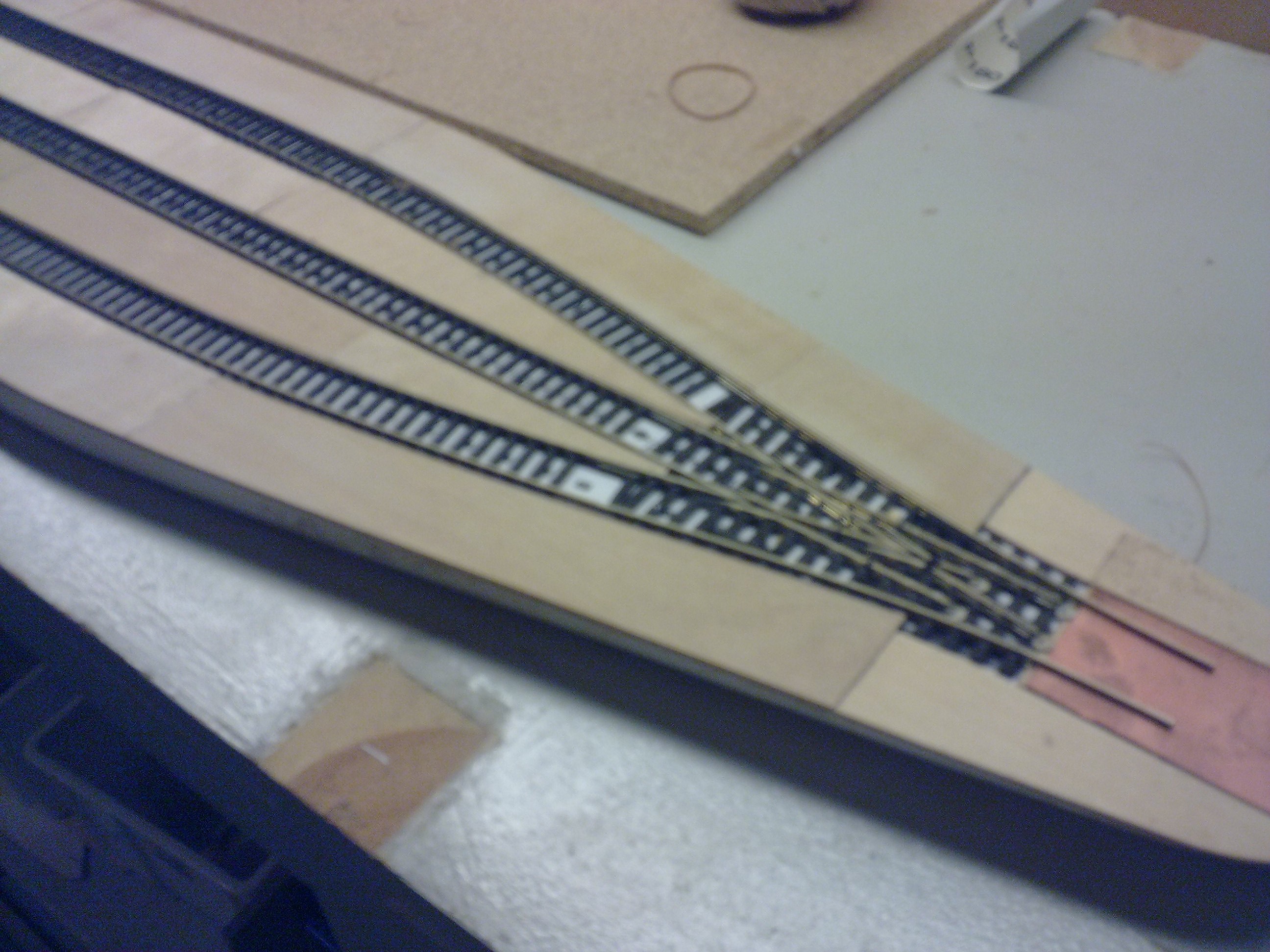

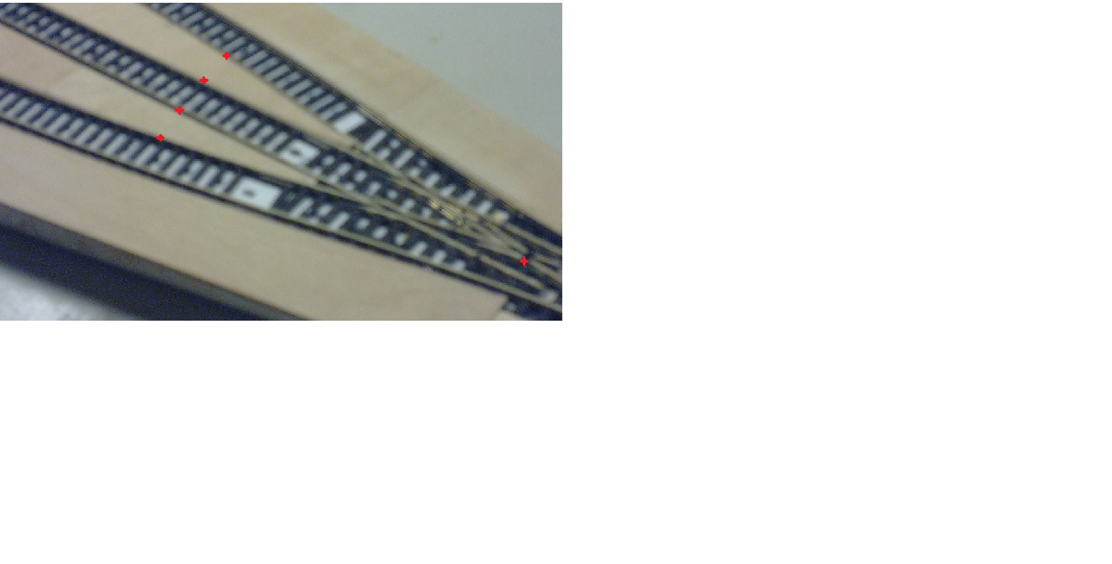

Hvad er det for en 3-vejs sporskiftekonstruktion der er brugt?

Hejsa først et svar på hvorfor jeg laver en ny tråd hvergang, dels er det fordi jeg i første tråd fandt ud af at jeg ikke kunne ligge mere end 5 billeder ind, så derfor valgte jeg at lave en ny tråe. Jeg kan jo ikke nøjes med kun at vise 5 billeder.. Og i prinsippet skulle den mine artikler jo være nemme at finde da jeg skriver Færgen storebælt i 1:87 (1) (2) (3) osv.
Og angående sporskiftet på færgen, der ved jeg ikke helt presis hvad det er for et, men jeg tror nok at det er et Piko eller Peco. Jeg er nemlig ikke så meget inde i de der navne ang. spor mv. "jeg bygger bare en færge".

Mht. 3-vej sporskiftet så er jeg meget interesseret for det repræsenterer nemlig et problem som altid opstår ved bygning af flersporede jernbanefærger, nemlig hvordan man får lavet et fonuftigt kompromis mellem det tilgængelige spormateriel i H0 og så hvordan det så ud i virkeligheden. I er ikke kommet så langt endnu at billederne afslører hvordan det ender men hvis du kunne spørge "sporlæggeren" ville jeg være glad.

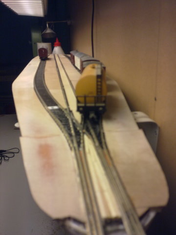

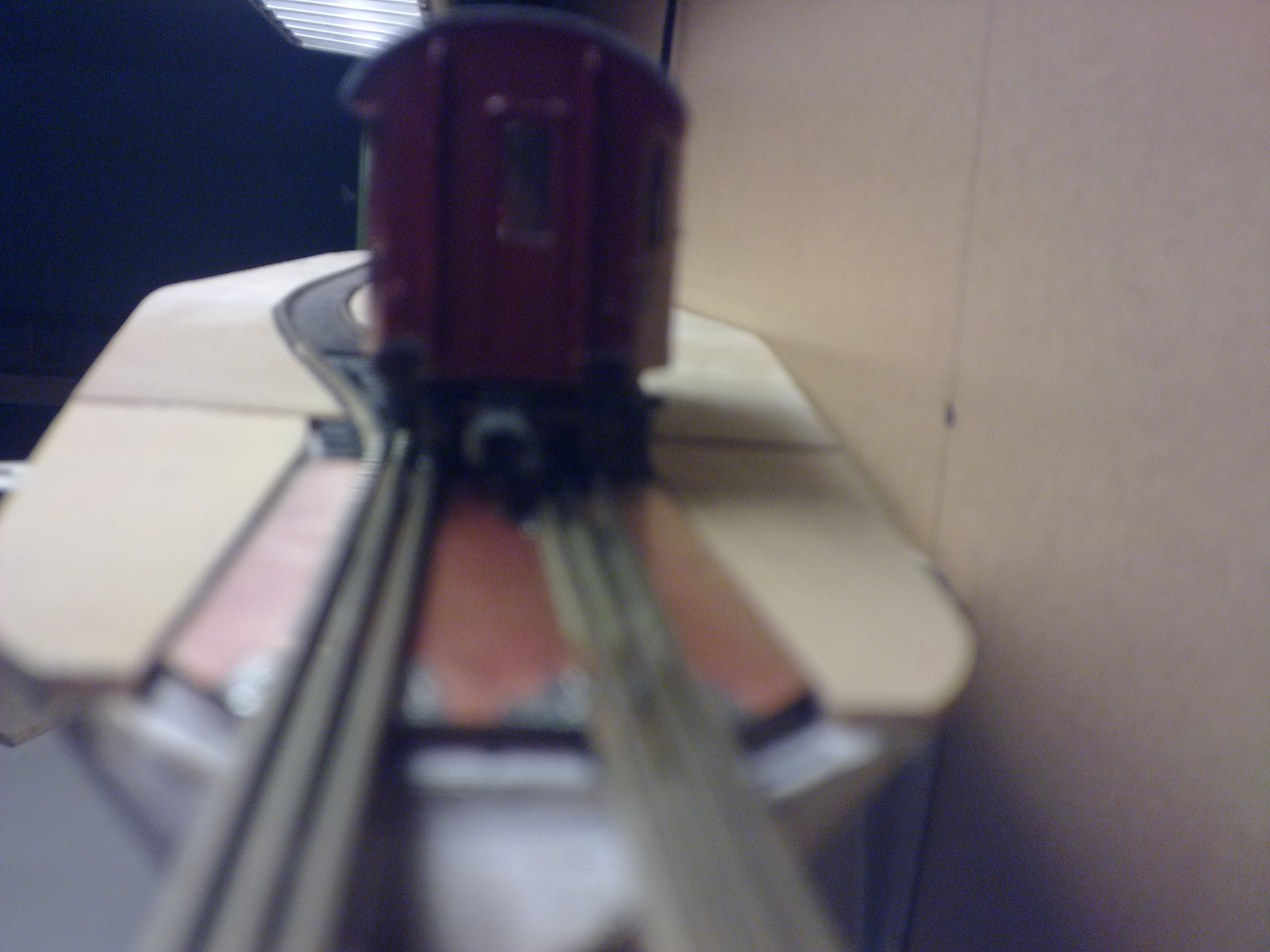

Så er der bygget lidt mere på storebælt, vi har fået loddet de sidste spor på. Godt arbejde Flemming.
Der er dog nogle små "skønhedsfejl" som der godt kunne have være bedre end det er, sporskiftet skulle have ligget lidt længere ude og så skulle udgreningerne efter hjertestykkerne have været rettet en smule ind. Men taget i betragtning af at det er første gang jeg bygger sådan en færge hvor sporene skal flettes sammen så er det fint nok som det er. Det er vist også første gang Flemming prøver det, men bedre held næste gang. Dermed ikke sagt at det ikke er lavet godt nok. Når jeg skal bygge en model af Fyn også om nogle år, så kan vi se om det kan gøres bedre. Nu skal det ikke opfattes som om jeg ikke er tilfreds med det som er blevet bygget indtil nu, men næste gang har man nok lidt erfaring og kan gøre det bedre.. (Jeg er nok lidt nybegynder inden for færgebyggeri)
Næste uge skal jeg have fyldt det sidste op mellem sveller og skinne strenge både oppe foran, og på resten af vogndækket, så det bliver klar til at jeg kan få mærket op til div pynt på vogmdækket, feks sidehuse og trappeskakter mm.
Og så venter der mig ellers et større arbejde med at ligge planker ned som er høvlet ned med en balsahøvl til 1 x 2 mm.
Nå men nu kan i se de sidste nye billeder..

Hej Martin
Som Klaus skrev i en anden tråd så ville det være dejligt hvis du kunne få varmet op under dit digitalkamera og begynde at tage billeder med det i stedet for din mobil. Specielt synes jeg det er ærgerligt at man ikke kan se detaljerne i sporlægningen i forbindelse med 3-vejs skiftet.
Så mange penge kan et sd-kort da ikke koste. Smile
- bare en opfordring -

Tak for info om sporskiftet, jeg havde nok en fornemmelse for at det var Piko der var anvendt.
Jeg har stadig planer om at komme på besøg og få en snak om hvordan det er løst i praksis.

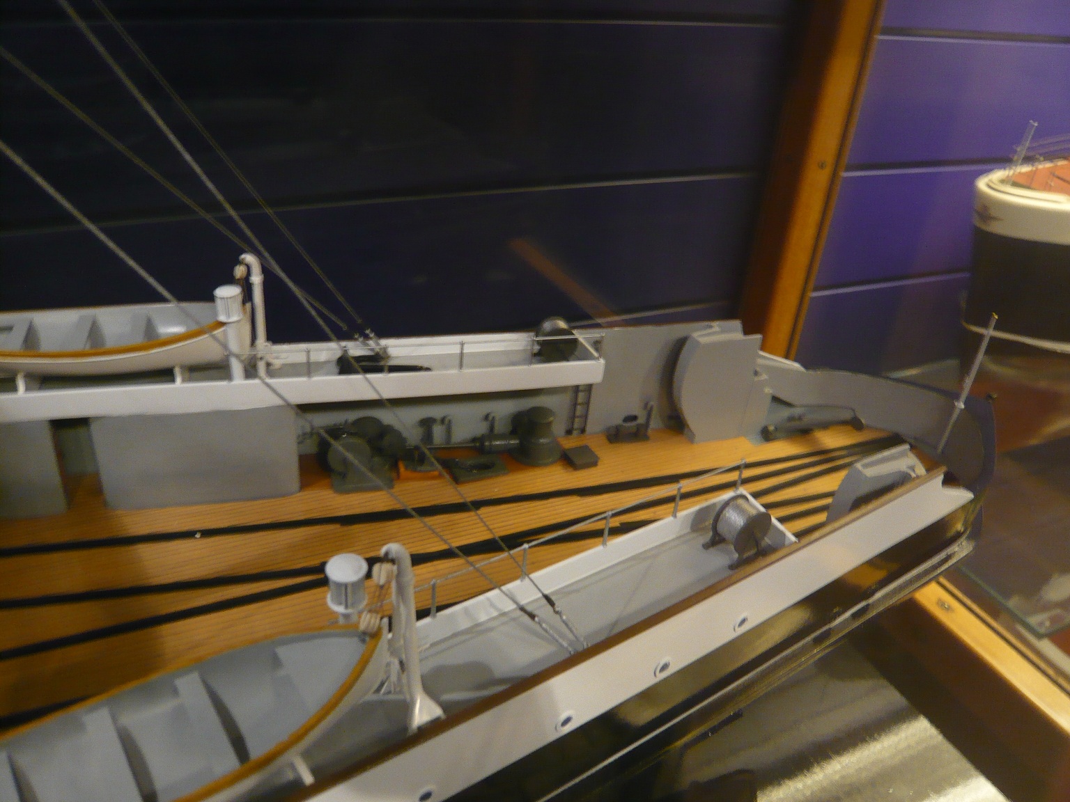

Er her nogen herinde der evt. kan hjælpe mig, i mit arbejde med byggeriet af færgen, der mangler jeg lidt detaljer om hvorledes anker spillet helt presis ser ud, jeg er så heldig at ha fået en masse gode billeder fra modellen af storebælt over på museet i odense..
Hvis der evt. skulle være nogen herinde der ligger inde med billeder af ankerspillet fra den rigtige færge, det kunne også være fra motorfærgen Fyn, de har nok haft den samme type ankerspil..
Jeg vedhæfter lige et billede...

Du har da et billede af Fyn hvor man kan se ankerspillet? Det med MA lyntoget eller er det ikke noget du kan bygge udfra?

Du må have fået styr på fotograferingen.
Dette billede er taget gennem glasset på en montre og er alligevel rigtig godt, ligesom dine billeder af ankerspil er flotte

Du må have fået styr på fotograferingen.Dette billede er taget gennem glasset på en montre og er alligevel rigtig godt, ligesom dine billeder af ankerspil er flotte
Det fra museet er et jeg har taget! Wink

Så blev der bygget lidt mere på færgen igen, gangske vist på en torsdag, da vi valgte at tage i klubben i stedet for onsdag i denne uge (uge 39).. Jeg har denne gang desværre ikke fået taget nogen billeder, jeg var så optaget af mit byggeri, at tiden fløj af sted, og lige pludselig var klokken 21:30 og tiden var inde til at pakke sammen da vi skulle gå til toget kl. 22.. Så i må have billederne tilgode til næste uge.
Men her kommer en beskrive af hvad jeg fik lavet denne gang. Jeg fik fyldt det sidste stykke op ude foran hvor bovporten skal være - det man kan se på et af de tidligere billeder med printpladen på. jeg fik også prøvelagt en smule med planker imellem de 2 gange 3 skinnestrenge som også blev skåret af så de ikke ragede for langt ud, jeg mangler dog stadig at få dem skåret af helt inde hvor vogndækket slutter. Desuden fik jeg lagt en strimmel af krydsfiner ned imellem skinnestrengene i midtersporet. Så nu mangler jeg bare at få de 2 sidespor fyldt op, og det starter jeg på næste uge.
Man er i øvrigt meget velkommen til at kigge forbi klubben og se byggeriet selv hvis man har lyst.
Martin

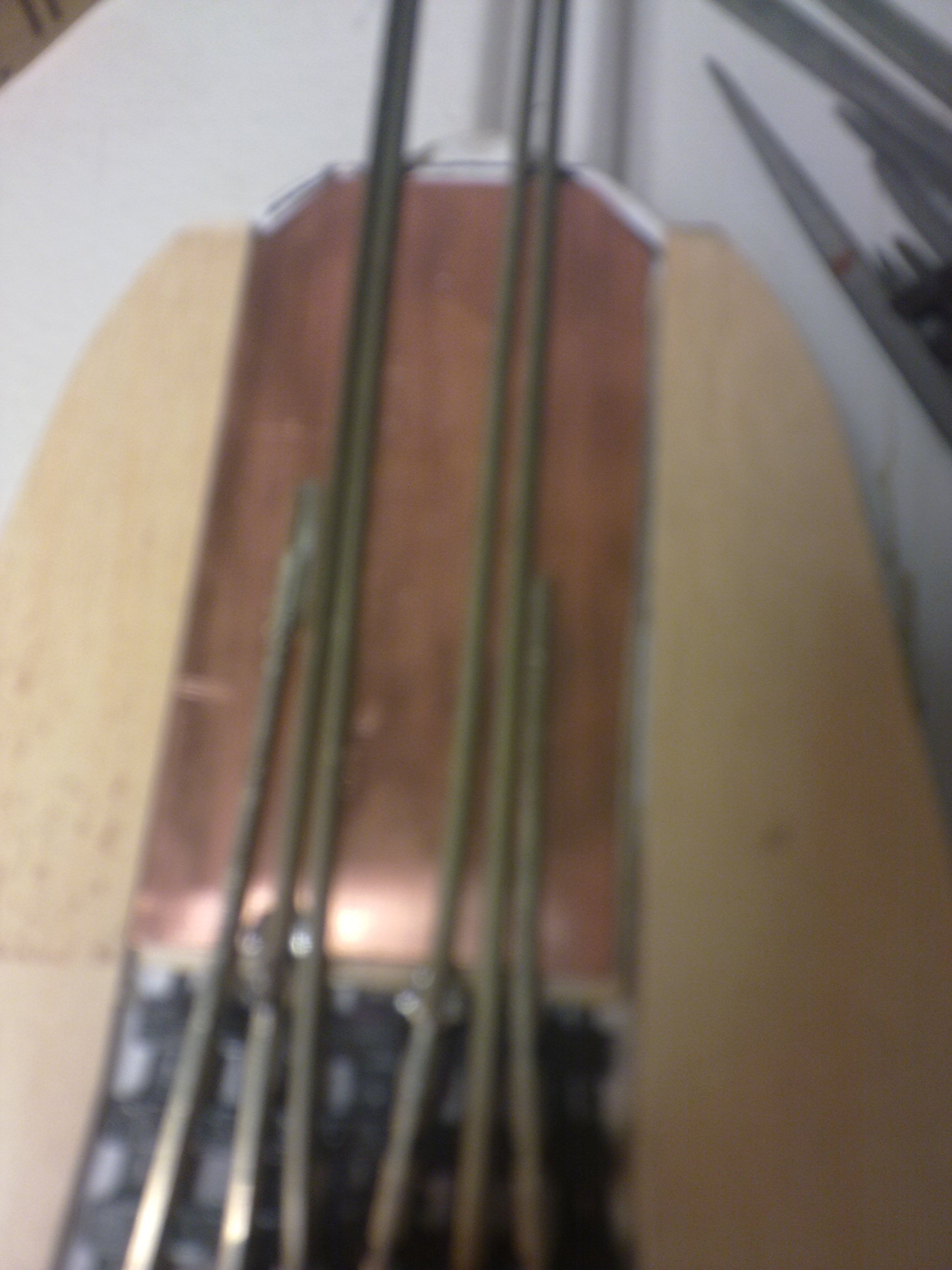

Så er der friske billeder. Jeg skal igen beklage at kvaliteten ikke er det bedste, men jeg har gjort det så godt så muligt. Jeg har dog bestilt et sd kort til mit kamera, men har ikke fået det endnu.
Men her er så hvad jeg fik lavet i sidste uge.
Martin

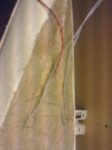

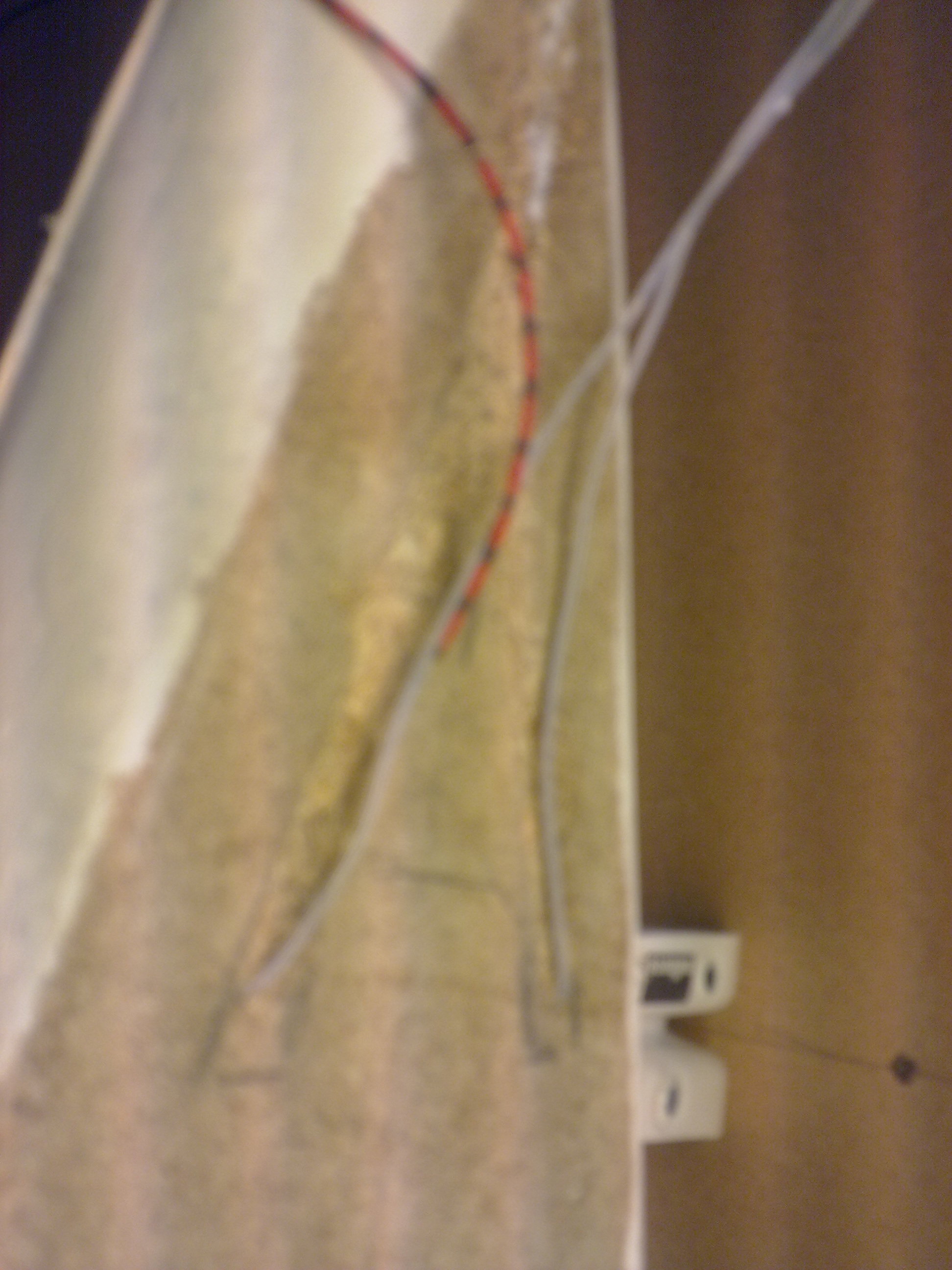

Ups jeg har vist glemt at lave noget ret så vigtigt på færgens bund.. Har helt glemt at der skulle monteres ledninger på sporene så der kan kører tog ind på færgen en gang når jeg når så langt..
Nå men det må jeg få gjort i næste uge.

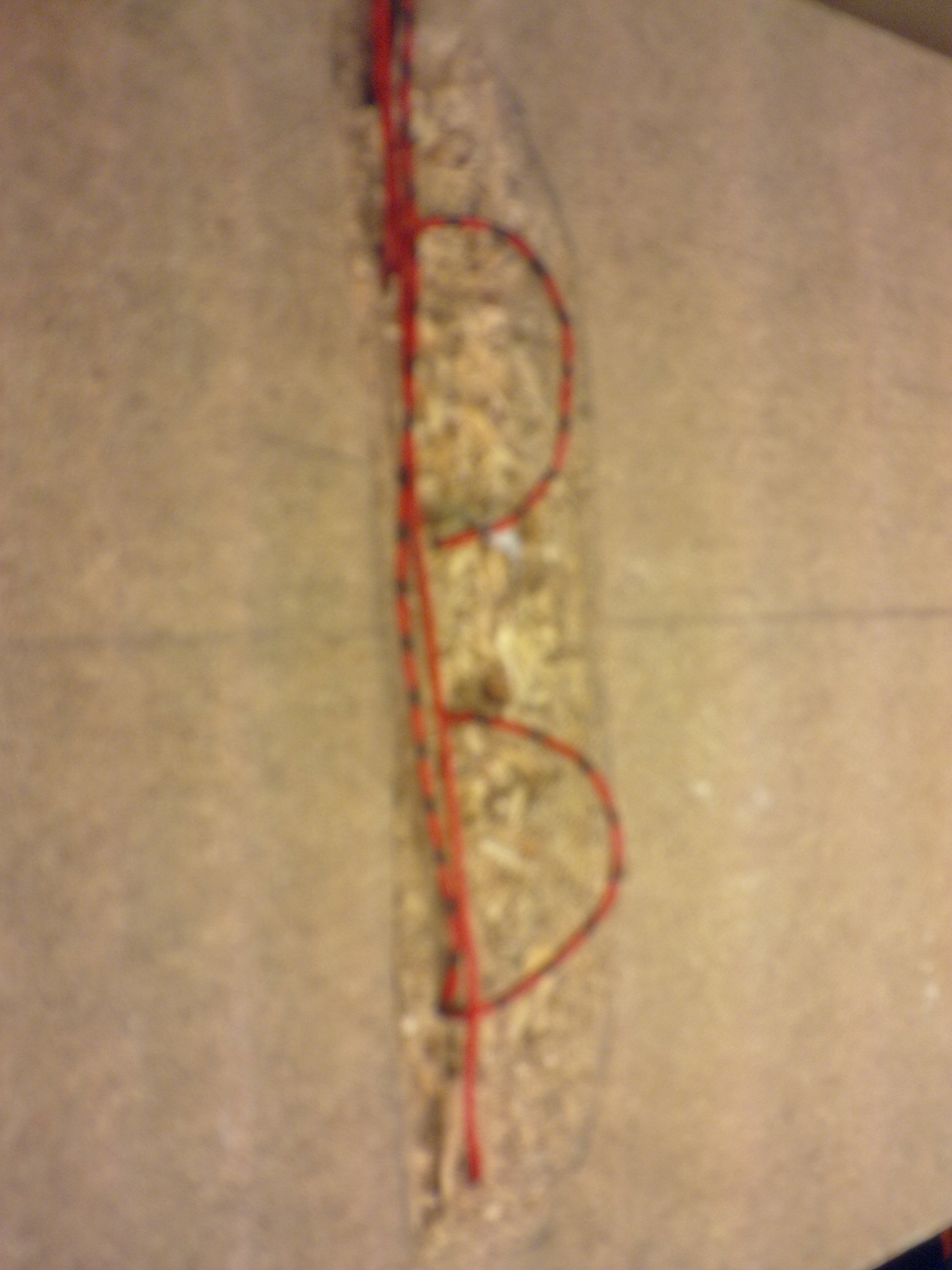

Så blev det til endnu en onsdags byggeaften i klubben, jeg fik dog ikke bygget så meget i går da jeg brugte lidt af tiden på noget andet. Men lidt blev det da til, jeg fik bl.a loddet ledninger på sporene så der kommer strøm ombord på færgen. Jeg har fået lavet et enkelt billede af det arbejde. Om det så er blevet lavet rigtigt, ved jeg ikke.
Men en af klubbens strøm kyndige hoveder mener det er rigtigt. Han har monteret en rød ledning i den ene side af færgen, og en sort i den anden side. Og i de stykker skinnestrenge der på billedet er markeret med rødt, har han monteret en rødsort ledning som skulle være til hjertestyks polarseringen (se de 2 vedhæftede billeder). Om det er korrekt lavet ved jeg ikke, jeg har ikke en døjt forstand på strøm.
