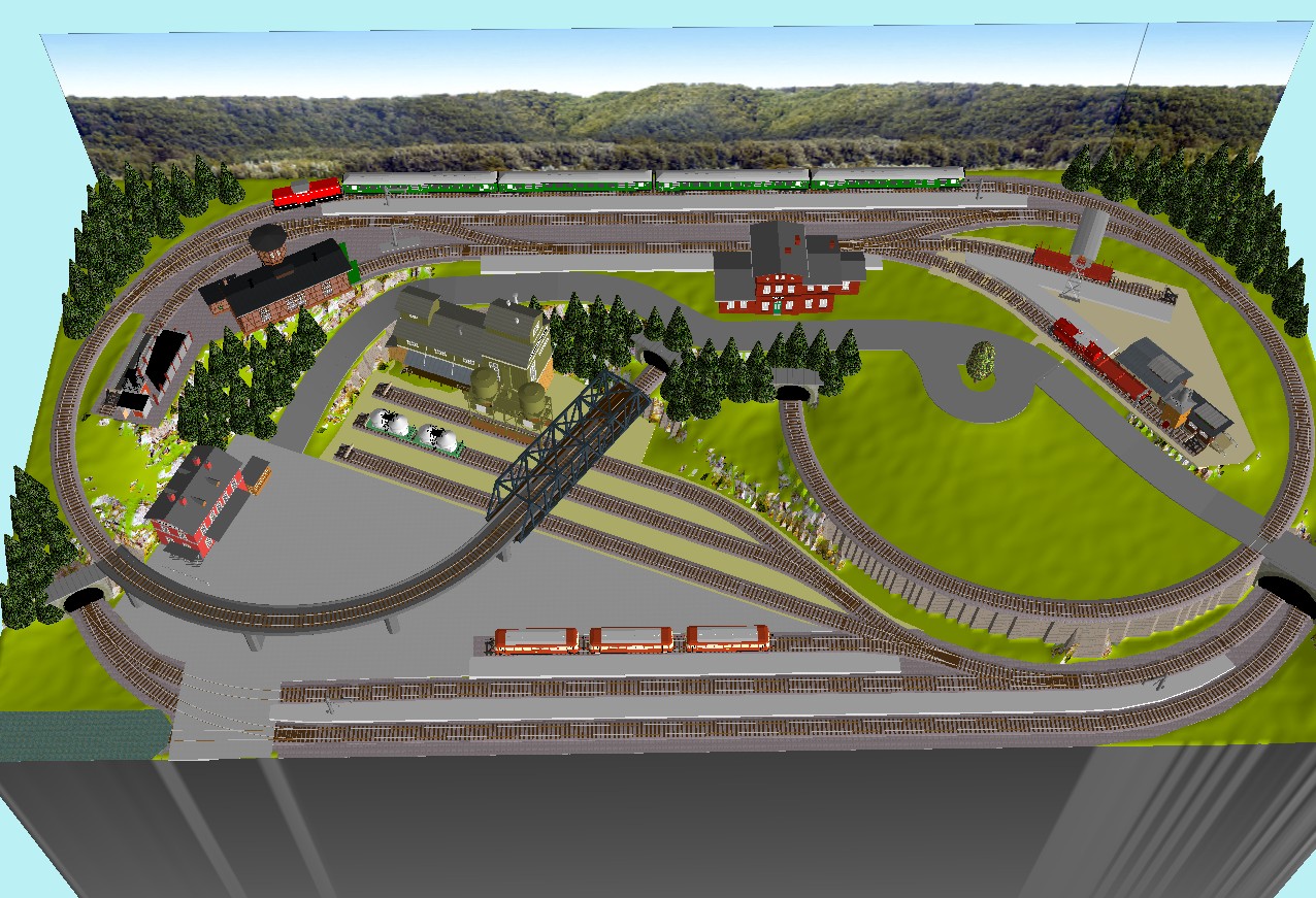

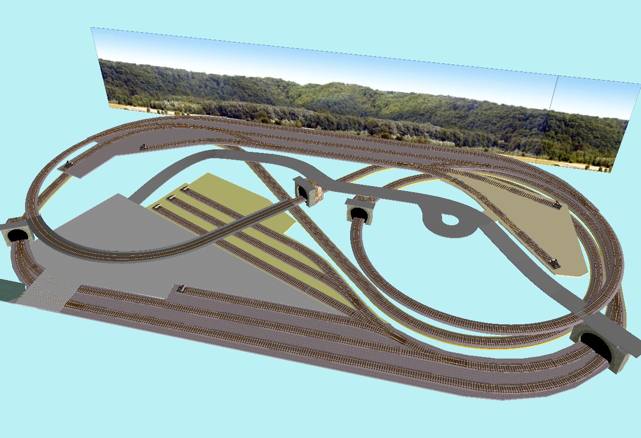

Her er så mit sidste bud på hvordan Litra ME kan udforme sit anlæg, der nu er vokset lidt – både i længden og i bredden.
Dette er også grunden til at der blev plads til to stationer og den maksimale toglængde er sat gevaltigt i vejret. Som man kan se kan man faktisk køre med fire lange personvogne (1:87), om man skal gøre det er så en anden sag. Banen er blevet til en rundbane, hvor der i den ene side er blevet plads til en lille helix. Denne muliggører en længere kørselstid mellem de to stationer. Samtidig er der blevet plads til en lille strækning med Fallers Car-System (der køres fra havnen til vendekredsen ved den øvre station).
Havnen er blevet bevaret, men IDA ligger stadig meget klemt, så spørgsmålet er om man ikke blot skal lave et lille stikspor der og derefter omfunktionere hele arealet forneden give plads til en større industri. Mellem de to stationer kører der en skinnebus, denne kan selvfølgelig også være en MO-vogn med en CLS/CPS, hvis der køres dansk.
Den øvre station har også plads til dette på spor I (nærmest stationen). På denne station er der også blevet plads til to spor til savværket og banens maskindepot, der foruden sporet til remisen også har et separat spor til påfyldning af kul.
Det er egentlig utroligt så meget 20cm mere i længden og 10cm mere i bredden åbner op for! Hvis jeg var Litra ME ville jeg nok kigge lidt på Version I og II og se om pladsen ikke kan udnyttes bedre der.
Min personlige favorit er stadig version II (bl.a. fordi der køres fra A til B):

Jeg kan rigtig godt lide havnen nu hvor den pladsmæssigt minder om en lille havn
Men det er mange ønsker på lidt pldas, så selvfølgelig bliver det samlet layout lidt klemt, men flot alligevel

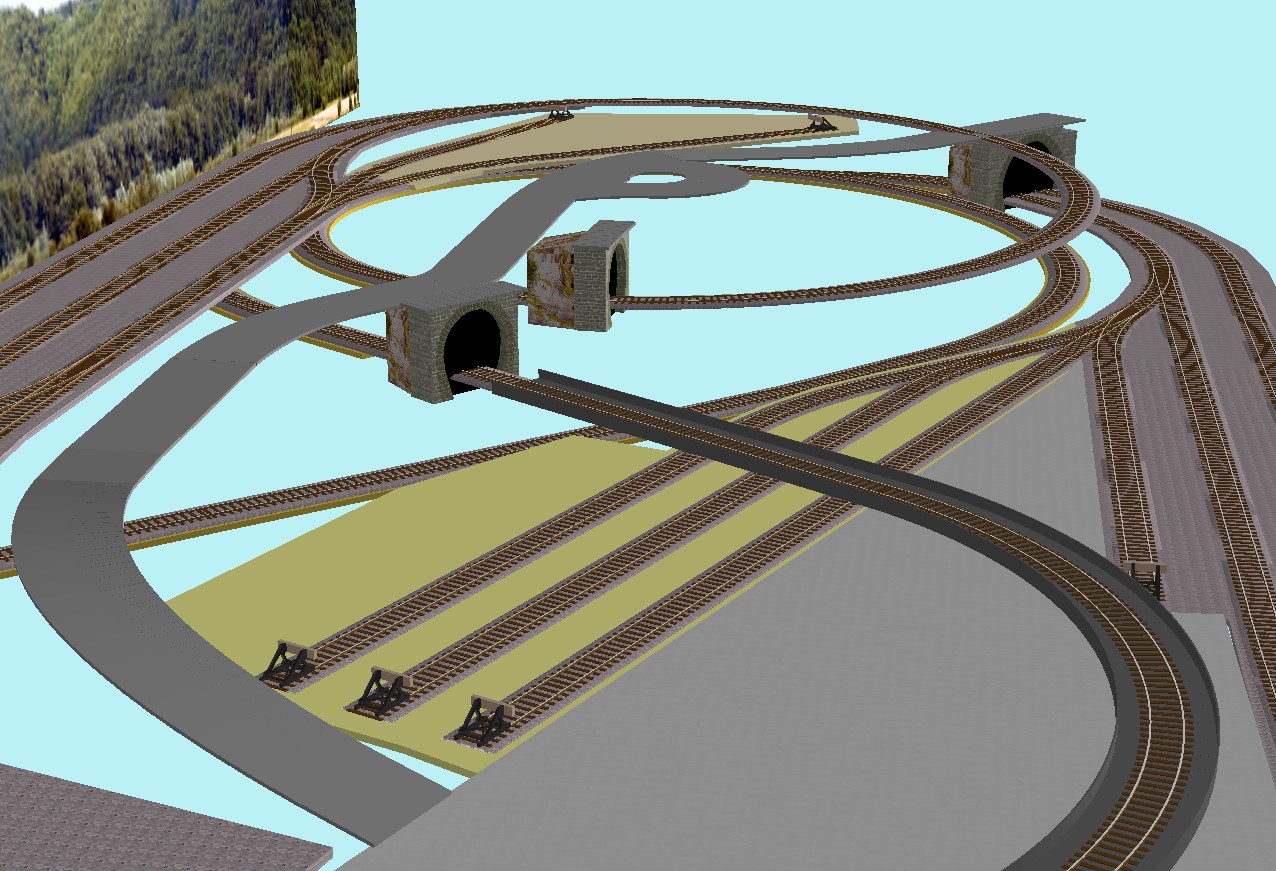

Det kan man faktisk godt. Vejene er defineret ligesom sporene i Wintrack. Så man kan stille højden på dem. Se vedlagte 3D billede uden landskab.
Noget der mangler er smalle (cykel)stier, den smalleste gade er den ovenfor og nedenfor viste.
Fallers Carsystem er generelt meget pladskrævende - kommer sig af at vejenes bredde nogenlunde forsøger at ramme den valgte vejs bredde i forholdet 1:87.

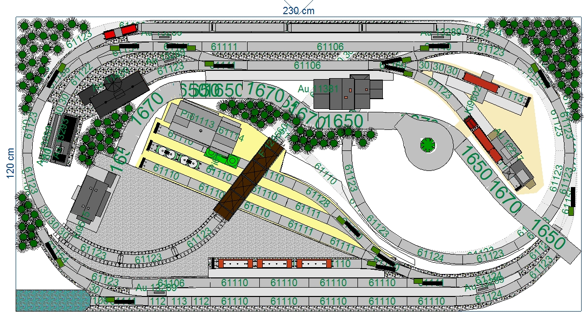

Emnet er lidt gamelt efterhånden, men det kunne være en størrelse jeg kunne tænke mig, er der en sporlist/indkøbsliste til denne bane?
På forhånd tak.
www.hoved-fi.dk
Værsgo !
