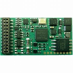

21 MTC Decoder / 21 MTC Print | Betegnelse for Decoder-Stiktype med 21 Pins (såkaldte Stik-ben) som kan monteres i et ligeledes forberedt Decoder-Print med 21 Huller, som ofte allerede er indbygget i nyere Lokomotiver fra Producentens Marklin's side. Index-Pin 11 på MTC21 Stikket bestemmer hvorledes Decoderen monteres på 21 MTC-Printet. 21MTC Decoderen kan enten Monteres i toppen eller bunden af 21MTC-Printet, afhængig af Pladsen i Modellen. (Se mere i beskrivelsen af NEM660-Standarden, samt Lokomotiv-Producentens Vejledning for Korrekt Montering) Stik-typen er udviklet af Marklin i samabejde med ESU i 2005 til brug i Marklin/Trix Lokomotiver og har siden også fundet indpas i modeller fra andre Producenter, som har taget denne Stik-type til brug. (ESU/Zimo/Uhlenbrock/Brawa) 21 MTC Decoder Stiktypen er udviklet for at øge mulighederne med hensyn til Elektriske Tilslutninger til Decoderen (Lys/Funktions-udgange/Højtaler/Hjul-sensorer). Specielt for Marklin Lokomotiver betyder MTC-Stikket en fordel, da det via de 2 Hall-Kontakter er muligt at anvende Soft Drive Sinus Motoren med dens 3 Motor-tilslutninger, sammen med denne Stiktype.21 MTC Decoder/21MTC Printets udformning (Dimensioner / Elektrisk Specifikation) er beskrevet nærmere i NEM 660 Standarden udgivet af Morop. ( LINK : NEM 660 Standarden for 21 MTC Stiktypen/21MTC Print - PDF-Format ) Märklin overholder ikke NEM 660 med deres nyere lokomotiver, hvorved dekodere bygget ud fra NEM norm ikke altid kan styre alle funktioner i et Märklin lokomotiv. Märklin har lagt sig op ad NMRA RP 9.1.1 der beskriver at alle funktionsudgange skal være forstærkede. | |
