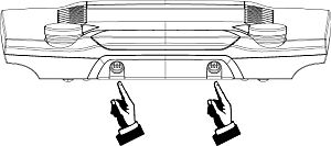

Tilslutning af MS2 til CS2 :
Mobilstation 2 kan tilsluttes til Centralstation 2 på en af de følgende 3 metoder :
1) De 2 stik i fronten af Centralstation 2.
2) Stikket mærket med "60173" eller "6017x" på bagsiden af CS2.
(BEMÆRK : Der skal anvendes et Marklin 60124 Adapterkabel (10 - 7 Polet) sammen med Mobilstationen 2 for at anvende denne Metode).
3) Via en Marklin 60125 Terminal Enhed (Der kan tilsluttes op til 4 stk Mobilstation 2 for hver Marklin 60125 Terminal tilsluttet til en CS2).
Ved anvendelse af 60125 Terminalen skal der for hver Marklin Mobilstation 2 der skal tilsluttes Terminalen anvendes et Marklin 60124 Adapterkabel.
(Bemærk : Marklin 60124 Adapter-kablet var tidligere også tilgængelig under Marklin ET-Nr 610479)
Marklin 60124 Adapter-Kablet kan også anvendes for tilslutning af Mobilstation 1 (60651/60652) og Trix Mobilstation 2 (66950) til 60125 Terminalen.
