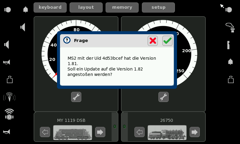

Når MS2 tilsluttes til en Opdateret CS2 ses på MS2 et tilbud om Opdatering, svar JA og filen overføres fra CS2 til MS2
( Overførslen af filen fra CS2 til MS2 tager ca 40-50 Sekunder, du kan ses Status i 0 - 100% Statusbjælken på MS2 )
På CS2 Skærmen fremkommer et billede magen til dette herunder :
Klik på det Grønne flueben hvis du ønsker at Opdatere din MS2, hvis ikke klik på de røde kryds.
Svarer du ja til MS2-Opdateringen slukker lyset i din MS2 og MS2 Opdateringen er i gang (det tager ca 30-40 Sekunder)
Når MS2 er færdig med sin Opdatering "genstartes" enheden og er herefter klar til anvendelse for Brugeren igen.
