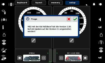

V2.1 ( 13. Marts 2014 ) - Opdatering udgivet 13-03-2014 sammen med CS2 Opdatering V3.5.6
- Opdatering af MS2 til Version 2.1 (Intern Software)
- Opdatering af MS2 Sprogliste til V1.49
- Opdatering af MS2 Lok DB (MS2 Lokomotiv-Databank) til V 013 (2013/3)
- (Ingen opdateringer til Marklin 60112/60113 Tilslutnings-boksene er indeholdt i denne Opdatering af MS2)
V1.83 ( Februar 2013) - Opdatering udgivet 01-03-2013 sammen med CS2 Opdatering V3.0.1
- Bug Fix: Problem med at det første Lokomotiv på Loklisten på MS2 (Slave) forsvinder er løst.
