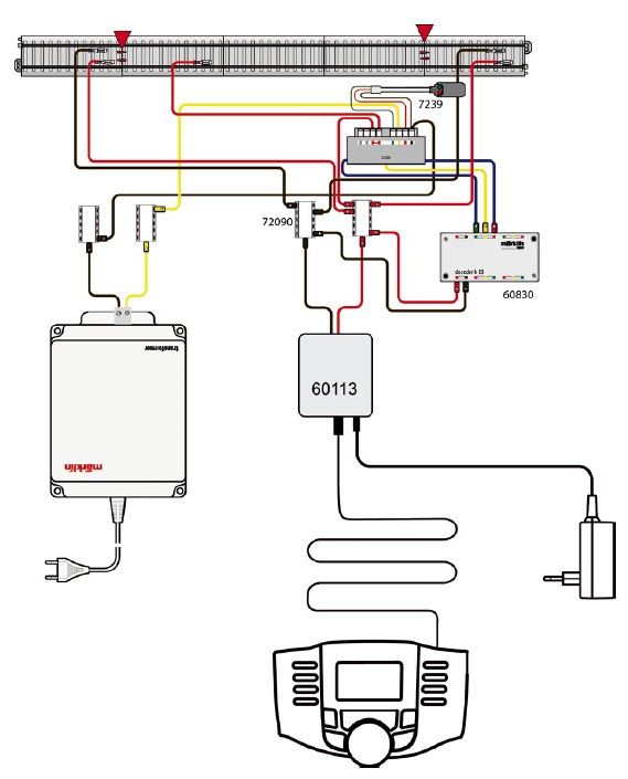

Tilslutning af Signaler til anvendelse sammen med en MS2 :
Eksempel på Opsætning og Tilslutning af Signaler til anvendelse sammen med en Mobilstation 2.
Bemærk at der anvendes en 60052 Transformer til Strøm til det tilsluttede Signal.
Den Digitale Strøm til "Skift" af Signalets Stilling leveres af Mobilstation 2.
Bemærk ligeledes at Skinnerne er isoleret fra hinanden på de 2 punkter markeret med en rød trekant, da Signalet styrer Strømforsyningen
til Bane-afsnittet mellem de 2 røde trekanter.
