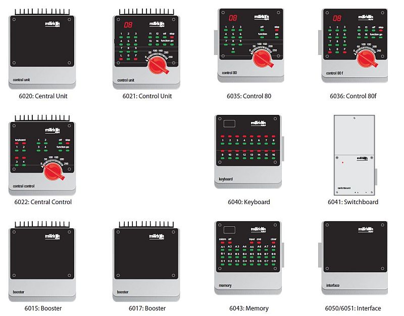

Systemet består af de viste Marklin-enheder herunder :
Enhederne kan sammensættes som vist herunder :
Marklin 6002 - Transformer (52VA - Max 3,25A)
Brugervejledning
Marklin 6005 - Transformer (60VA - Max 3,75A)
Brugervejledning
Marklin 6020 - Central Unit
Brugervejledning
Marklin 6021 - Control Unit
Marklin 6021 Control Unit - Specifikationer : Max Udgangsstrøm : 47VA (2,5 A) Understøtter Motorola I / Motorola 2 Max Antal Adresser : 80 Funktions-Taster : 5 (F5-F8 kan tilgås på understøttede Decodere via REGISTER 75 / CV 75 (2.Motorola-adresse i alt 9 Funktioner tilgængelig) 1 Kørekontrol Maksimal Køretrin : 14 - 27 Maksimale Tilslutnings-muligheder : 6035 Control 80/ 6036 Control 80f : Max 16 Stk kan tilsluttes sammen med 6021 6040 Keyboard : Max 16 Stk kan tilsluttes sammen med 6021 6043 Memory : Max 4 stk kan tilsluttes sammen med 6021 6050/51 Interface : Max 1 stk kan tilsluttes sammen med 6021 |
Brugervejledning
Udokumenterede Taste-Funktioner i 6021 CU
Programmering af MFX-Lokomotiver med 6021 CU
Marklin 6022 - Central Unit
Brugervejledning
Marklin 6015 - Booster
Brugervejledning
Marklin 6017 - Booster
Brugervejledning
Marklin 6035 - Control 80
Brugervejledning
Marklin 6036 - Control 80f
Brugervejledning
Marklin 6040 - Keyboard
Brugervejledning
Marklin 6041 - Switchboard
Brugervejledning
Marklin 6043 - Memory
Brugervejledning
Marklin 6050/51 - Interface
Brugervejledning
