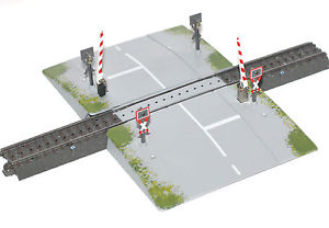

Marklin 74920 ( kan udvides med et eller flere med 74930 sæt)
Marklin 74920 - Brugervejledning
Fuldautomatisk jernbane-overgang med Bomme for En-sporede Marklin C-Skinner anlæg.
Indbygget Kryds-mærker med Advarsel-lamper ( Pære = ET-Nr #611011).
Kan udvides med Marklin 74930 Sæt til fler-sporede anlæg. Der skal anvendes et 1 Sæt pr/Spor.
Jernbane-overgangen fungerer via de specielle Kontakt-Skinner som er vedlagt, husk at montere disse som anvist i tegningen på Side 10 i Brugervejledningen)
Derved til/frakobles jernbaneovergangens Bomme via de elektrisk ledende Aksler på Lokomotiverne og Vogne.
Til forlængelse af af Kontakt-strækningen kan enhver Lige/Buet Skinne anvendes, dog skal forbindelsen med de 2 skinner afbrydes i begge Spor-ender.
(Se Brugervejledning Side 14-15)
ADVARSEL : Da den Brune tilslutnings-ledning anvendes som Retur-ledning (Stel) af forskellige Drifts-systemer, må tilslutnings-ledningerne
UNDER INGEN OMSTÆNDIGHEDER, byttes om ved Monteringen af dette Produkt på anlægget.
( Note 1 : Ved anvendelse af "isolerede hjulsæt" på fremmede Produkter kan der opstå Funktions-forstyrrelser på Jernbane-overgangen. )
( Note 2 : Anvend en "særskilt" Transformator til at drive Jernbane-overgange med, for at spare på Digital-strømmen fra CS2/CS1/MS2/MS1, se Illustrationen herunder. )

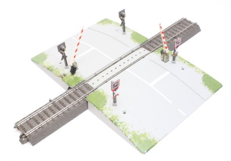

Marklin 74923 ( kan udvides med et eller flere 74930 sæt) - (Ny udgave lanceret i 2013)
Marklin 74923 - Brugervejledning
Montering og styring er identisk med Marklin 74920, bemærk dog Side 2 for Tilslutning af Jernbaneovergangen og ændret lednings-førelse.

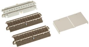

Marklin 74930 ( Udvidelses-sæt til Marklin 74930 )
Marklin 74930 - Brugervejledning
Udvidelses-sæt til Marklin 74920 / 74923 - Jernbaneovergangene.
Der skal bruges 1 Sæt for hver anlagt spor i forbindelse med en Jernbaneovergang.
Den til sættet vedlagte Plade til montering i mellem flere Spor kan udvides fra 26-61 mm.
