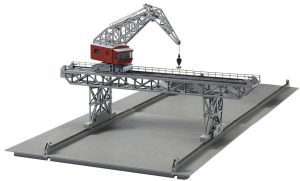

Marklin 76500 Portalkran :
Marklin 76500 - Brugervejledning
Portalkranen har følgende Funktioner :
- Kranbroen kan køre Frem/Tilbage på Grundpladen. Der kan udvides med 1 Ekstra Grundplade.
- Kranhus på Kranbro kan køre Frem-Tilbage / Drejes 360 Grader.
- Krankrog / Kranmagnet / Kranskovl kan være monteret med Hæve/Sænke-Funktion.
- Kranudliggeren kan manuelt indstilles i flere Postioner.
- Portalkranen kan betjenes Digital med CS2/MS2/CS1/MS1/6021 Enhederne eller det medfølgende Joystick.
- Begge Decodere på Portalkranen kan indstilles på Digital-addresserne 01-80 .
- Digital Styring af kranen via Adresse 73 (Kranhus) / Adresse 74 (Kranbro - Frem/Tilbage på Grundpladen)
- Styring af Portalkranens funktioner sker med Funktionstasterne F0-F4.
- Kranhuset Dreje-Hastighed samt hastigheden på Portalkranen Hæve/Sænke-funktion sker med Centralens Omskiftnings-funktion.
- Retningsskift af Kranhuset's Dreje-bevægelse samt af Hæve/Sænke-Funktionen sker ved med Centralens Omskiftnings-funktion.
Betjening - Funktionstaster :
| F-Taste : | Kranhus Funktioner (Adresse 73) : |
| F0 On/Off | Tænder/Slukker for Kranhus-belysning / Arbejdslys (ON aktiver Kranmagnet / ON åbner Kranskovl, hvis monteret). VIGTIG : Kranmagnet/Kranskovl er ikke beskyttet imod Overbelastning ved Drift med CS2/MS2/CS1/MS1/6021, derfor kan Spolen i Kranmagnet/Kranskovl blive meget varm. Det anbefales i forbindelse med Drift at ændre Funktionen F0, således at Funktionen oprettes "tids-styring" ( Sættes til Maksimalt 5-6 Sekunder ) Kranmagnet ( ET-Nr : E389280 eller E312387 ) / Kranskovl ( ET-Nr : E326665 ) |
| F1 On/Off | Kranhuset Frem/Tilbage på Kranbro Køre-Hastigheden af Kranhus på Kranbroen styres med Centralens Dreje-Regulator Retnings-Skift styres ved af trykke "ned" på Centralens Dreje-Regulator. |
| F2 On/Off | (Uden Belægning) |
| F3 On/Off | Kranhus krankrog - Hæve/Sænke-funktion Hæve/Sænke-hastigheden af Krankrogen styres med Centralens Dreje-Regulator. Retnings-Skift styres ved af trykke "ned" på Centralens Dreje-Regulator. |
| F4 On/Off | Kranhus - Drejning mod Venstre/Højre - 360 Grader Dreje-hastigheden af Krankrogen styres med Centralens Dreje-Regulator. Retnings-Skift styres ved af trykke "ned" på Centralens Dreje-Regulator. |
| Kranbroens Funktion (Adresse 74) : | |
| (Vælg Adresse 74) | Styrer Kranbroen's Køre-Bevælgelse Frem/Tilbage på Grundpladen. Køre-hastigheden af Kranbroen på Grundpladen styres med Centralens Dreje-Regulator. Retnings-Skift styres ved af trykke "ned" på Centralens Dreje-Regulator. (F0-F4 har ingen Funktioner) |

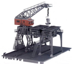

Marklin 76510 Kulkran / 76511 Kulkran Udvidelse :
Marklin 76510 - Brugervejledning
Marklin 76511 - Brugervejledning Udvidelse
Kulkranen har følgende Funktioner :
- Kranhus kan Drejes 360 Grader - Drejeretning valgbar.
- Kranskovl kan Åbne/Lukke, samt Belysnings-funktion Kranhus / Arbejdslampe.
- Kranbro kan køre Frem/Tilbage på Grundpladen - Køreretning valgbar.
- Kan styres med Marklin CS2/MS2/CS1/MS1/6021 på Digital-adresserne 01-80 eller via Joystick.
- Kranskovlens Åbne-tid kan indstilles til Kort/Lang. ( Dipswitch #10 = Åbnetid - Kort (ON) / Lang (OFF) ).

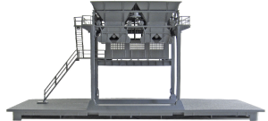

- Kulkranen er udvidbar med Marklin 76511 ( Ekstra Grundplade og Vejebunker ).
- Ekstra Indstillinger på Decoder ( Dipswitch #9 = Valg af Betjenings-enhed - (Central / Joystick) ).
| F-Taste : | Kulkranens Funktioner (Adresse 71) : |
| F0 On/Off | Åbne/Lukke - funktion for Kranskovlen (Se Specielle indstillinger for Kort/Lang Åbne-tid) |
| F1 On/Off | Kørsel med Kranbro Frem/Tilbage på Grundpladen ( Ekstra Grundplade kan indbygges - Marklin 76511) Køre-hastigheden af Kulkranen på Grundpladerne styres med Centralens Dreje-Regulator. Retnings-Skift styres ved af trykke "ned" på Centralens Dreje-Regulator. |
| F2 On/Off | Kranhus / Arbejds-Belysning. |
| F3 On/Off | Kranskovl - Hæve/Sænke Funktion Hæve/Sænke-Funktion styres med Centralens Dreje-Regulator. Retnings-Skift styres ved af trykke "ned" på Centralens Dreje-Regulator. |
| F4 On/Off | Kranhus - Drejning Venstre/Højre - 360 Grader Dreje-Funktion styres med Centralens Dreje-Regulator. Retnings-Skift styres ved af trykke "ned" på Centralens Dreje-Regulator. |
