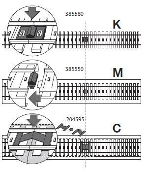

Ved tilslutning og anvendelse af 6015/6017 Boostere sammen med Centralstation 2 (Alle Udgaver) skal der anvendes "Slæbesko-Vippere" :
Anvendelsen af Slæbesko-vippere betyder "Adskillelse af Midter-Leder forbindelsen" på de forskellige Skinne-typer (C / K / M-Skinner) for at undgå Kortslutninger.
Til C-skinner anvendes ET-Nr : 204595
Til K-Skinner anvendes ET-Nr : 385580
Til M-Skinner anvendes ET-Nr : 385550
Bemærk at det er kun nødvendigt at Montere og Anvende Slæbesko-vippere i mellem de Bane-afsnit som forsynes henholdsvis af CS2 og af en
6017 Booster og ikke i mellem Bane-afsnittene som er koblet op mod hinanden med flere indsatte 6015/6017 Boostere.
