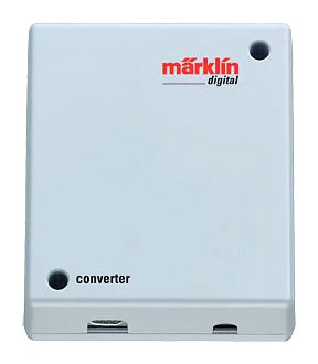

Marklin 60130 er Vekselomskifter til anvendelse sammen med Strømforsyningerne 66361 eller 60061 til omformning af Jævnspænding
til Vekselspænding eller beregnet til brug for tilslutning af Marklin tilbehør som kræver Jævnstrøm.
Vekselspændingen kan anvendes til Magnetartikler som skal skiftes med Vekselstrøm, til strømfødning af Jernbane-overgange og til
Styrings-enheder som kun arbejder med Vekselspænding ( f.eks 6021, 6015, 6017 ).
Jævnspænding kan f.eks anvendes til forsyning af Anlægs-belysning eller til Tilbehør og Styrings-enheder som skal anvende Jævnspænding
som forsyning.
På forsiden af Marklin 60130 Converter befinder sig et Stik (Hul-bøsning) til anvendelse sammen med 66361 Strømforsyningen samt et
4-polet Mini-DIN Stik til anvendelse sammen med 60061 Strømforsyningen.
På Bagsiden af enheden forefindes 1 Stik til Jævnspænding og 1 Stik til Vekselspænding.
BEMÆRK : Kun 1 af stikkene på Bagsiden af 60130 Konverter må bruges samtidigt, der må ikke være tilslutninger til begge stik samtidigt.
Enheden er med indbygget Overbelastnings-sikring som frakobler ved ca 3 Amp grænsen overskrides.
Enheden arbejder med en Indgangs-spænding i området 15-20 Volt.
