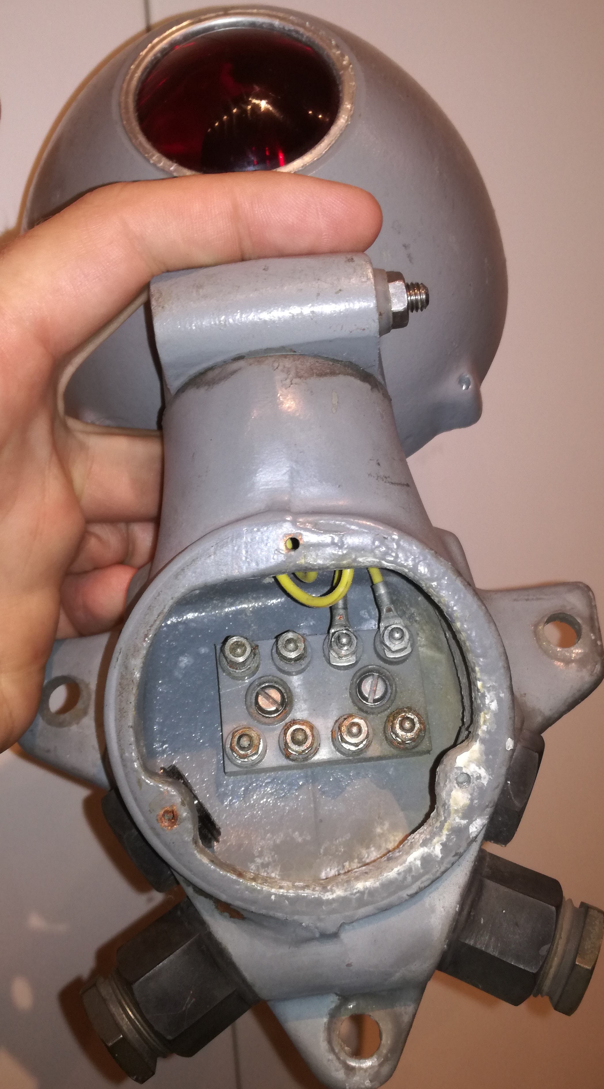

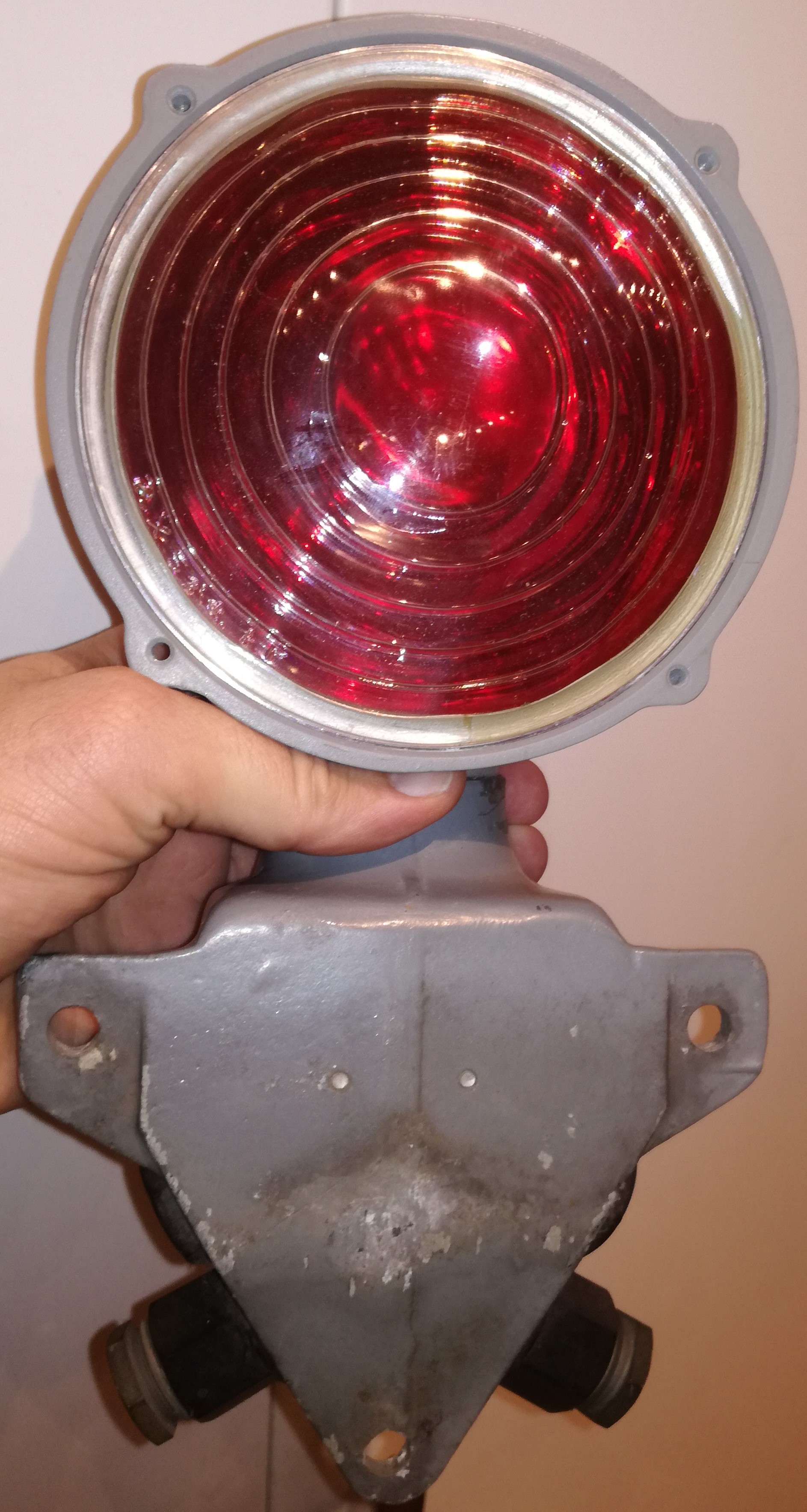

Har absolut ingen forstand på den slags lamper, men siden der er fjernet fire skruer fra forsiden kunne det tyde på, at man skal fjerne glasset for at komme til pæren. Men afvent svar fra én, der ved noget eksakt, inden du tager fat, for sådan noget gammelt glas kan være ekstremt skørt.
På jernbanen.dk er der flere fora, hvor der er meget vidende folk.
Lægge det hele i blød i varmt vand er nok en dårlig ide, men måske nogle ikke-korroderende midler kunne bruges? Måske noget rustopløsende spray el. lign?
Bare ikke noget med syre eller som æder lak og maling osv.
Hvis det skulle lykkes at blødgøre pakningen, skal glasset lirkes forsigtigt af i små nøk hele vejen rundt.
Hvad sker der forresten hvis du skruer møtrikken af lige under lampehovedet? Kan man så tage hele lygtehuset af og skifte pæren (evt. fjerne bolten, hvis den er gennemgående)? Ud fra tegningen ser det jo ud som om huset/toppen er en selvstændig del.
Lygtehuset er fremstillet af silumin, som er en aluminiumslegering. Desværre så korroderer silumin, så det kan f.eks være svært af løse skruerne, som normalt er rustfri ved DSI's produkter. Rustfrie skruer er temmelig bløde, så blot skruetrækkeren smutter en gang, så er kærvet med sikkerhed ødelagt.

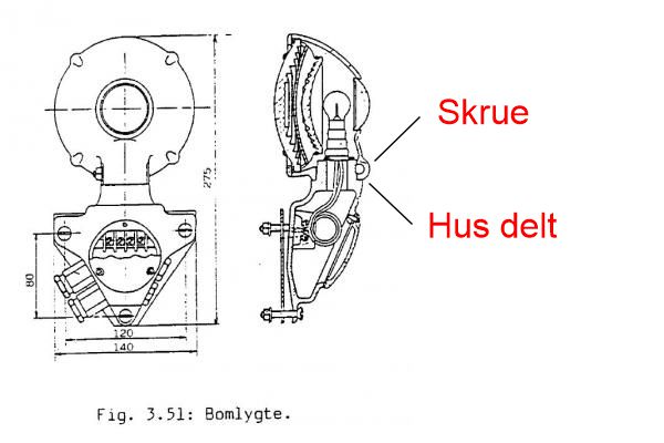

Jeg kan ikke tro, at det er nødvendigt at fjerne de 2 trappelinser for at udskiften lampen. På tegningen ser der ud til, at huset er delt lige under den 'vandrette' skrue, derfor må huset kunne afskilles ved at fjerne skrue, der holder top og bund sammen. (se bemærkninger på vedhæftede tegning)

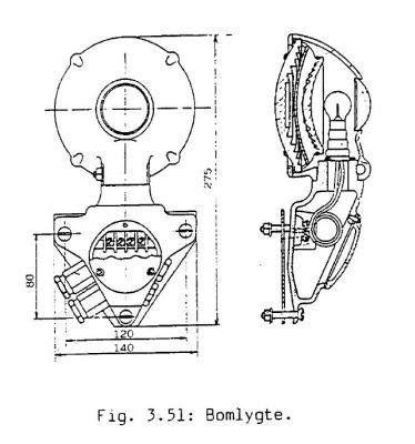

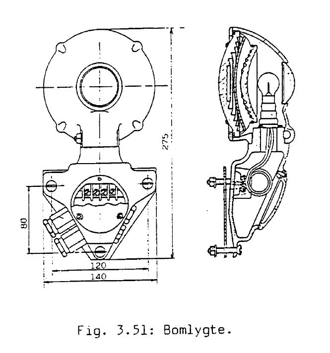

Hvis det kan hjælpe er her en tegning.
Du burde kunne få det røde glas af, når rammen er taget af
Tegnignen er fra en DSB lærebog om overkørsler.

Takker for info.
Jeg gættede også på at glaset skal af.
Men - Nu er problemmet blot at den pakning som sidder på bagsiden af glaset med tiden har 'limet' glaset fast til lygten.
Derfor var det interessant at høre om der var andre muligheder, før jeg for ødelagt noget.
Mvh Jens
