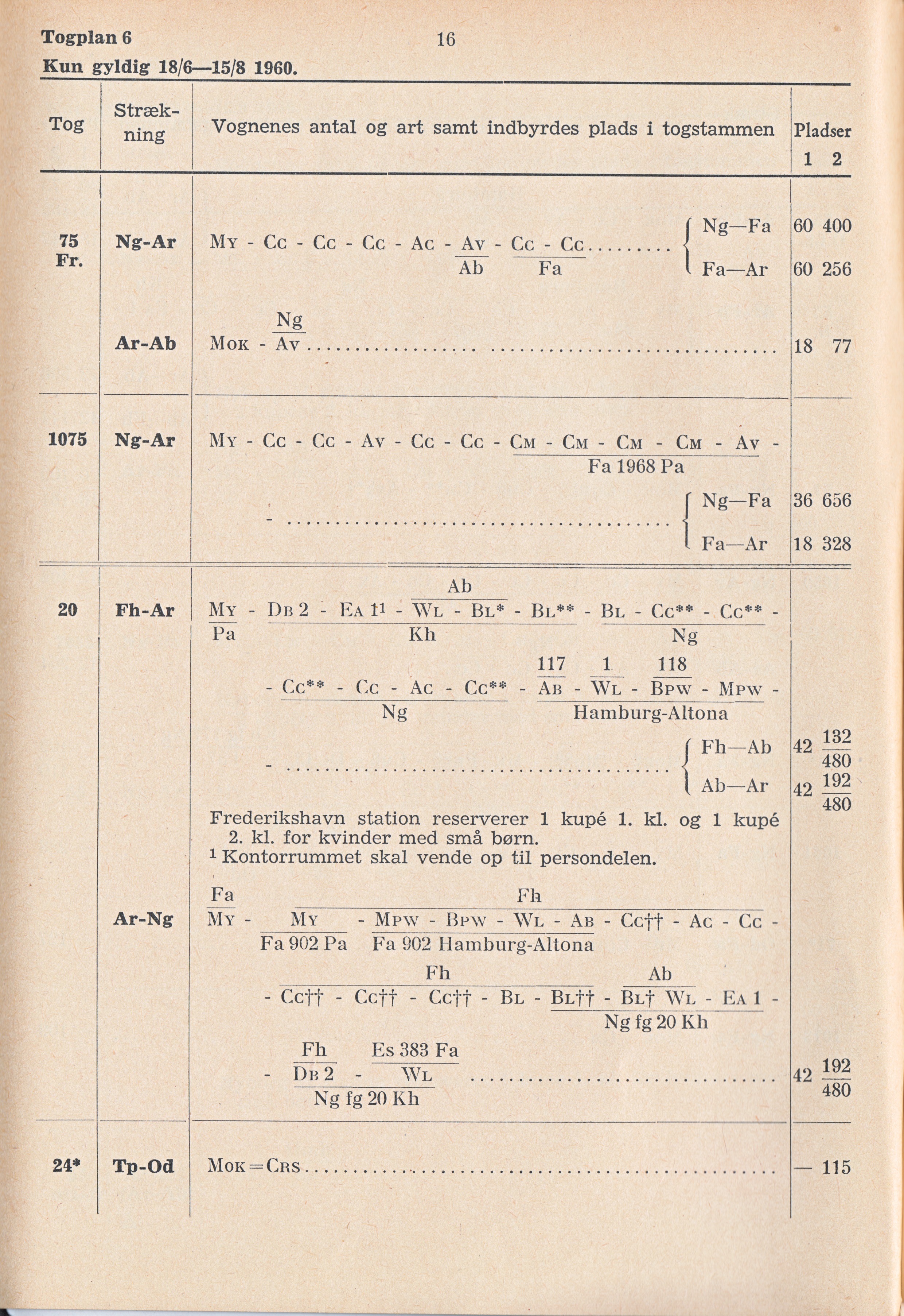

Er der nogle som kan hjælpe med oprangeringen af lokale vogne i Kattegat-Expressen i 1960-61 hvor expressen stadigvæk var oprangeret med en autotransportvogn type MPw. Den internationale oprangering fremgår jo af "Internationale tog via Jylland" men hvilke danske vogne var oprangeret i Kattegat -Expressen?

Første indskydelse er CC-vogne og CAE når det er de årtal. Måske også nogen af de andre nittede personvogne som Heljan i rigt mål har lavet.

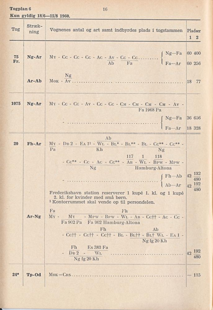

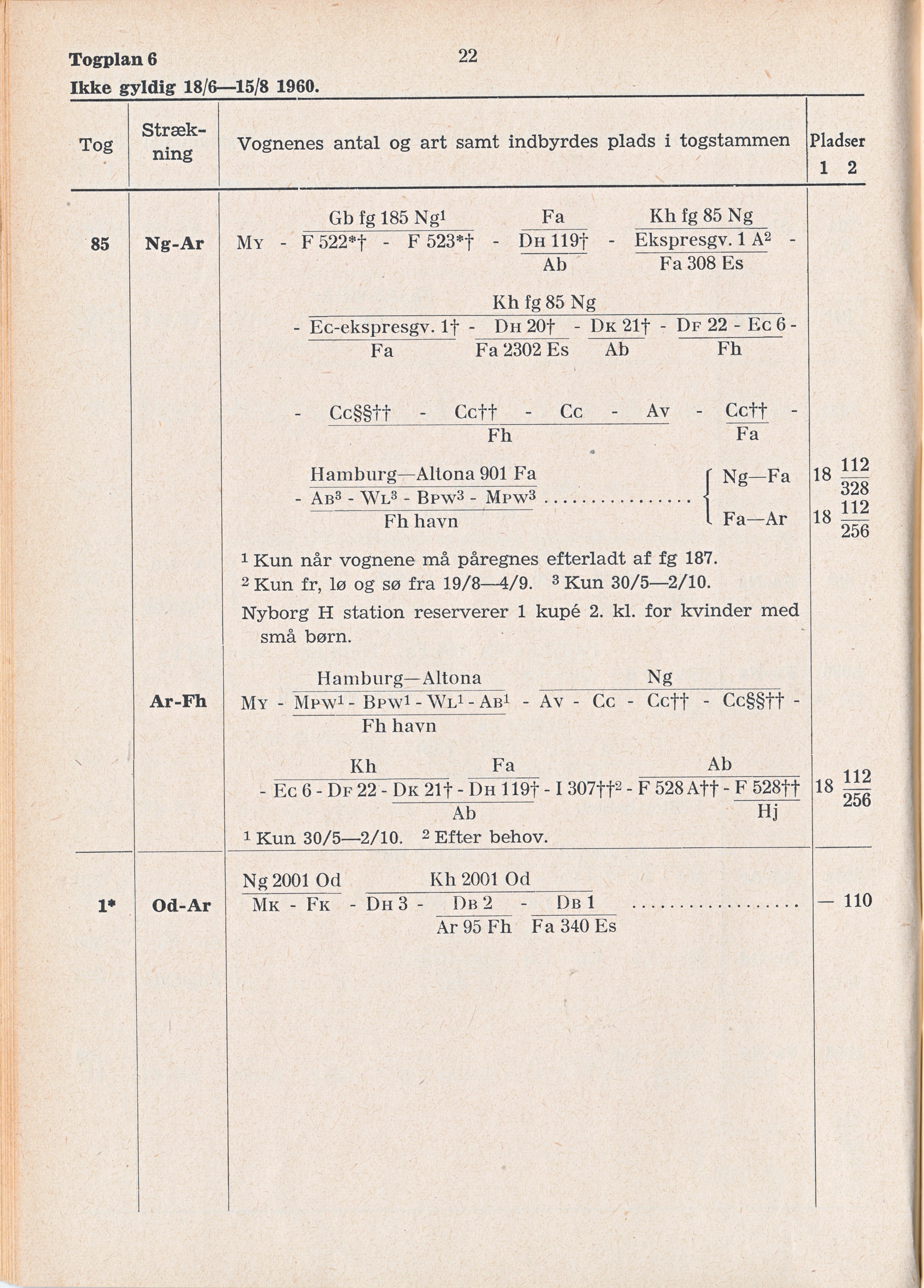

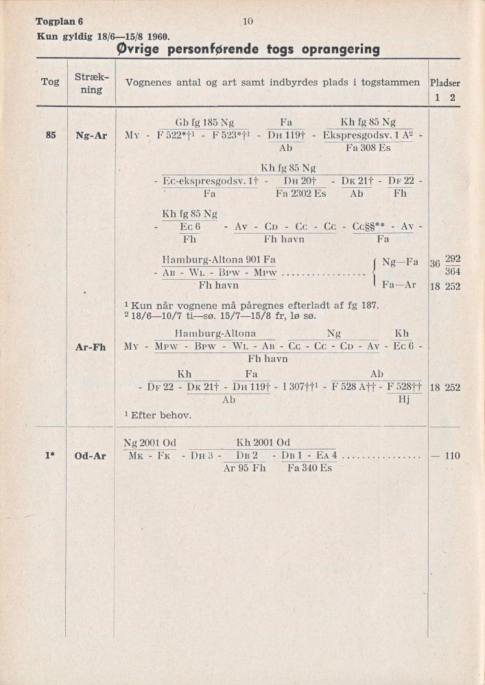

Kattegatexpres kørte jo med tog 85 fra Fredericia til Frederikshavn og returløb med tog 20
Fra Fredericia til Flensborg var det tog 901 og 902
men her oprangering fra 1960
her i perioden 18.6 - 15.8 1960
og her perioden ikke gyldig 18.6 - 15.8 - 1969

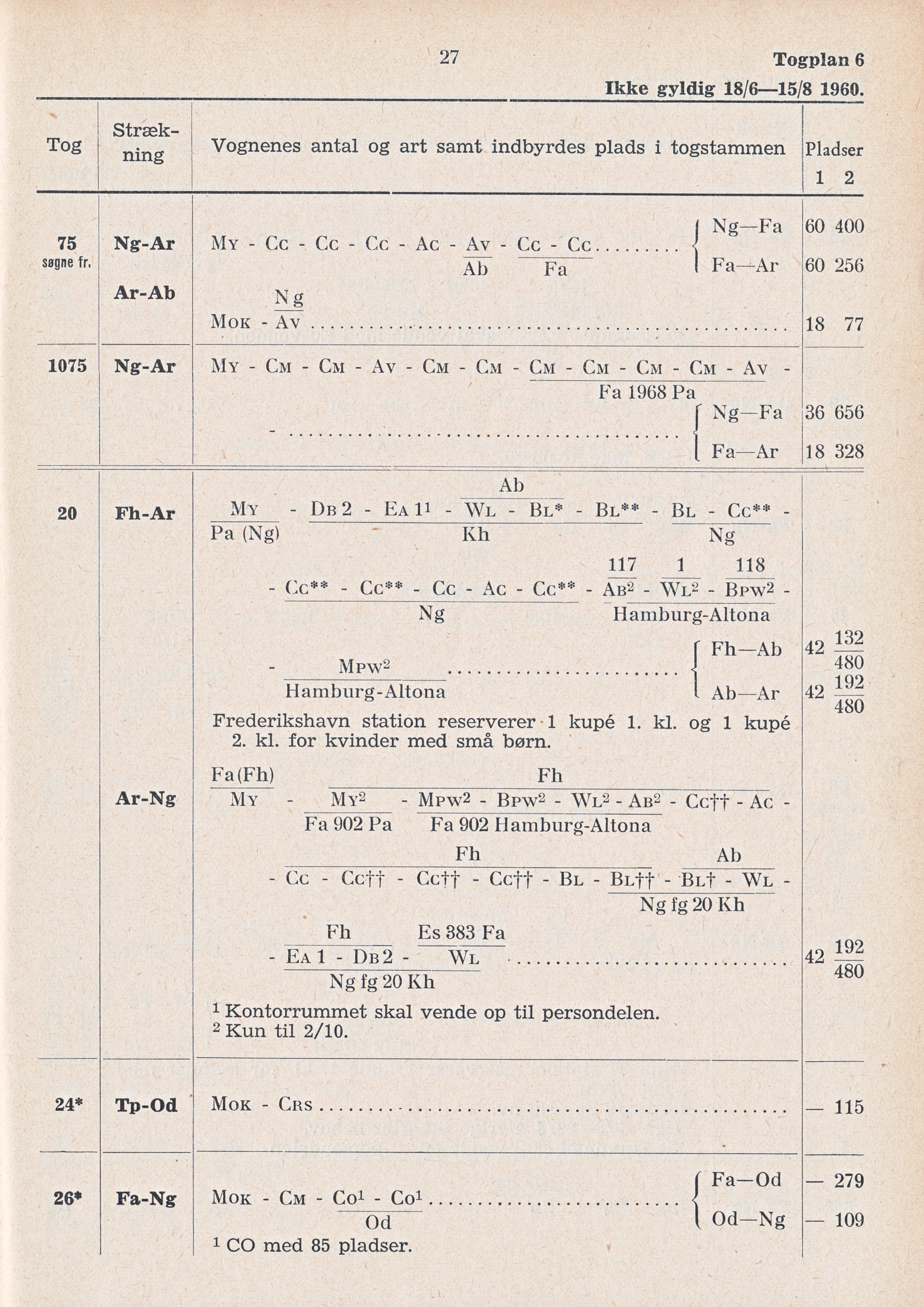

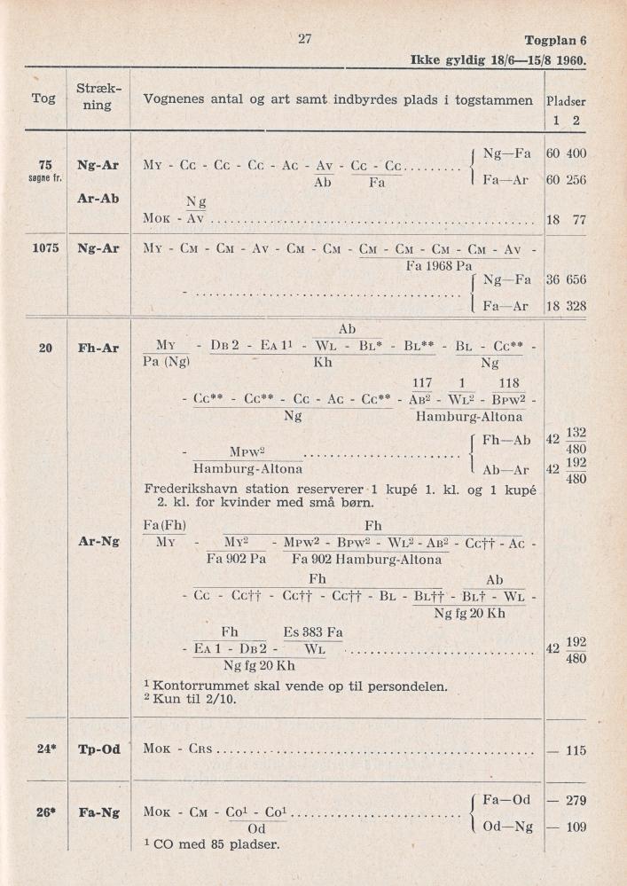

 får også lagt en togplan 6 ind for 1961

Hej Henning,
Mange mange tak, det var jo lige de planer jeg stod og manglede for at kunne lave oprangeringerne for Kattegat-Expressen i starten af 60'erne.
Det har jo været imponerende oprangeringer som vist sluger alle mine Cc vogne, og så bliver der også plads i oprangeringen til den nye Ac vogn fra McK.
Er det rigtigt forstået at den kunne føre godsvogne, det har jeg set omtalt?
Endnu engang mange tak dit svar :-)
ja  i tog 85 delen - det er bla de vogne der er benævnt I og F og skal være godsvogne der må befordres med 100km/t
altså generelt G, HD, I, IAL/K/R vogne
bla I vogn = (IAL) fra Grenå via Århus
og
F vogne = HD vogne fra Godsbanegården i København, nogen gange overtaget i Århus andre gange i Aalborg
men mange tog mellem Aalborg og Frederikshavn fik smidt godsvogne på ( hastervogne )
hvilket også kan gøres med Nordpilen ( tog 945/960 )  bla fiskekølevogne

togplan 6 oprangeringer skal tages med det forbehold at det var det planlagte, i tilfælde af defekter på vognene ( dynamonedbrud, varmløbing af akslelejer eller andet ) kunne der sagtes optræde andre vogne i stedet for CC ( her fx CA, CB, CM
 jeg har lånt nogle repationsbøger ( Aalborg ) af en bekendt og her ser man nogen gange at der er taget en vogn ud i et bestemt tog ( Fx tog 25 hvor der der taget en AF ud selvom den ikke optræder i togplan 6 oprangeringen.
 endvidere har jeg nogle oprangeringer på bestemte datorer vedrørende oprangering af tog der passerer en bro ( belastningsmålinger ) ved Marslev på fyn, hvor toges oprangering er noteret ned med Litra, nummer og vægt og der stemmer de heller ikke med togplan 6 oprangeringer
( det kunne måske have interesse at lægge dem ind her.
måske skulle jeg tage en snak med Lars om at lave et bibliotek hvor der ligger togplaner, tjenestekøreplaner, sporplaner mm ) sådan at det fandtes et bestemt sted her på sporskifter og ikke spedt ud i hele forummet, det må jeg tage en snak om med Lars hvordan det kunne gøres ( han ved nok bedst om hvordan den skæres) og om det kunne have interesse for brugerne ( filerne kan være noget store op til 100MB, selv i pdf )
så togplan 6 kan generelt siges at sådan så toget ud hvis og kun hvis, alt gik som det skulle.

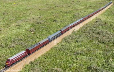

Det lyder som en god ide hvis det var muligt at lave et bibliotek med togplaner, tjenestekøreplaner, sporplaner. Med hensyn til dit forslag til en plan der hed " sådan gik det " har jeg lavet en oprangering hvor en BL er blevet erstattet af en CB vogn, og en DB erstattet af en DH Smile Sådan en oprangering er noget af en udfordring for de fleste modelbaner, og min oprangering røg da også i haven så jeg kunne få det hele med Wink Ungerne som skød med lufgevær og fodbold bad jeg om at holde sig langt væk mens jeg stillede op Smile
Endnu en gang tak for de gode indspil :)
