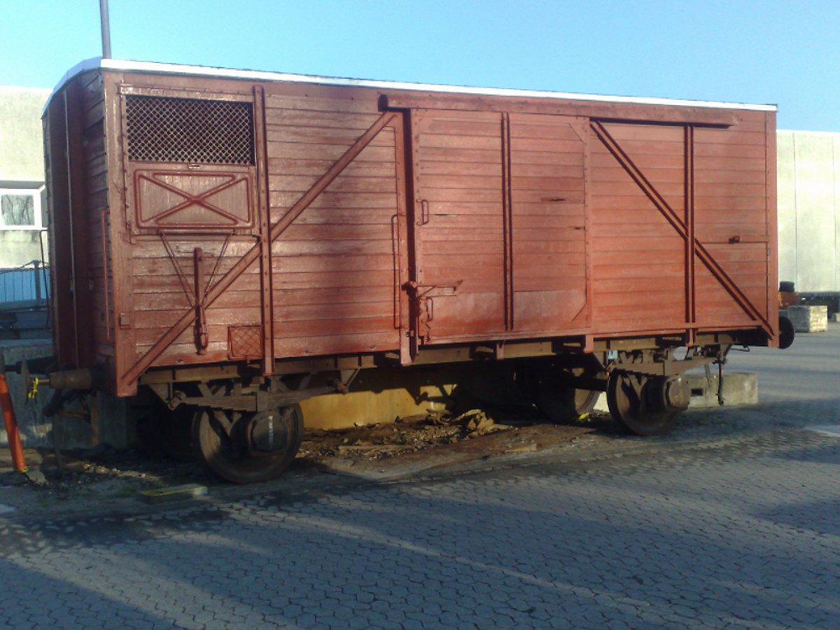

Jeg har bemærket denne lukkede godsvogn, som står på en plads ved et lokalt AMU center.

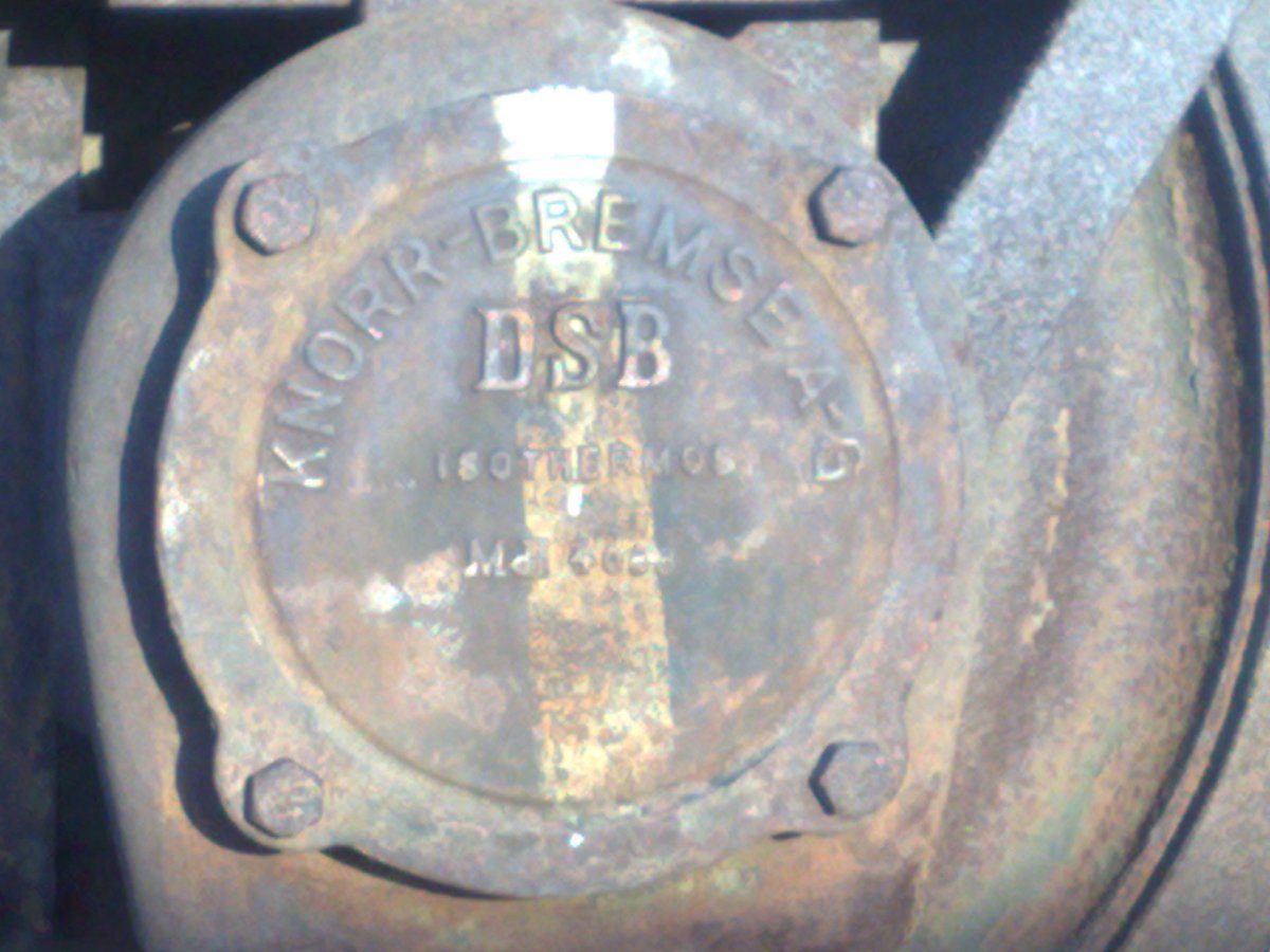

Den har skydedøre i begge sider, pladehjul, ventilationsspjæld i højre og venstre side, og på hjulnavene står der Knorr Bremse AG + DSB.
På grund af ventilationsspjældene gætter jeg på, at den har brugt til transport af levende dyr. Men jeg kan ikke umiddelbart gætte, hvilket litra den tilhører; et godt bud er Q, men ved nogen mon bedre?

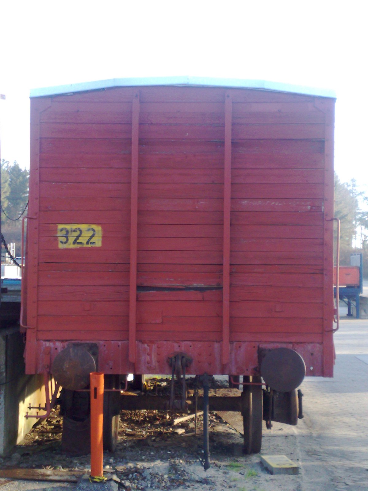

Nummeret 322 på endegavlen relaterer ikke til vognens tidligere funktion, men er alene til AMU centerets interne brug.

Hej Willie
det er en HJ type 2 godsvogn ombygget ca 1960 fra QH/QR godsvogne. Dvs ny vognkasse på QH/QR undervogn. Hobby Trade laver den i model. Iøvrigt var det en stykgodsvogn som HD, idet disse vogne ikke havde binderinge til kreaturer.
Mellem 1959 - 63 blev der ombygget lidt iver 1200 stk. De var også RIV mærket og blev også kaldt små G vogne. ca 1100 var kun med trykluftledning, derfor manglene bremseklodser.
Henning / h087

Tak for informationen. Det er altid givende at blive lidt klogere på både store og små emner.
