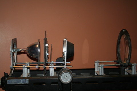

Da' Henning.
"h087" skrev:
foresten, kunne det lade sig gøre at bede om definitationer på de forskellige, alså forskellene på reflektor, linse , prisme osv, så en botnakker :roll: som mig blev lidt klogere på det område??? Shock
Jeg har tilladt mig at låne et foto fra den ovennævnte Wikipedia artikel om scenelys og vedhæftet det her: Billedet viser det indre i en følgespot, og da det på mange måder er "kongen" af belysning, har den næsten det hele med.
Fra venstre mod højre:
Arrow Først en holder med en halogenpære
Arrow Så kommer reflektoren - pæren sidder normalt inde i denne
Arrow Så kommer en iris - det svarer til blænden i et fotografiapparat, og bruges til at "skrue ned" for lyset
Arrow Første linse - ligesom en kikkert har to linser og et forstørrelsesglas kun een, får man også det bedste resultat med to linser i en spot - denne linse sidder fast
Arrow Anden linse - meget større og bevægelig med håndskruen på siden - bestemmer spottets størrelse
På billedet mangler en filterholder - den vil normalt side efter sidste linse, og bruges til at sætte farvefiltre, mønstre og andet godt i. Man kan også sætte "døre" i filterholderen - klapper, der kan bruges til at afskære lyset i f.eks. den ene side, hvis det ellers ville ramme scenekanten. På engelsk kaldes de "barn doors", derfor døre.
Skal det være billigere, kan man begynde at fjerne ting fra ovenstående: Man kan nøjes med een linse i stedet for to, man kan fjerne iris'en eller begge linser, og til sidst kan man komme ned på en lampe, der kun består af en pære og en reflektor. Det finder man f.eks. i forlygten på en bil.
Men man kan også bygge reflektor og pære sammen - så bliver lampen billigere, men pæren meget dyrere. Disse lamper kaldes ofte PAR lamper i musikersprog og bruges meget ofte til scenelys ved koncerter, da selve lamperne er relativt billige i anskaffelse; men man har ikke meget kontrol over lyset, så derfor ses de sjældent i teaterlys. En "teatermand" ville bruge en fresnel lampe til at opnå den samme effekt - her er lampen meget dyrere, men pæren til gengæld billigere, så i længden er det en bedre løsning.
Pæren med indbygget reflektor ses også tit i almindelige halogenlamper til privat brug - jeg har f.eks. Troll-lamper med GU10 pærer i stuen (se vedhæftede billeder).
