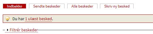

Det er vist galt igen, systemet siger at jeg har en ny besked, men jeg kan ikke få lov at læse den.
Jeg har samme oplevelse  Quest Billede

Jeg beklager: Der er desværre ingen åbenlyse fejl i databasen, så jeg skal bruge en del tid på detektivarbejde for at finde fejlen.
Det har desværre knebet med tiden på det sidste, så I bliver nødt til at leve med fejlen, indtil jeg får gravet mig gennem databasen og får det rettet.

Så fik jeg forhåbentligt rettet fejlen; det hjælper, når webmaster selv bliver ramt...
Der var nogle henvisninger i databasen til nogle ikke-eksisterende beskeder, de skulle nu alle være slettet.
