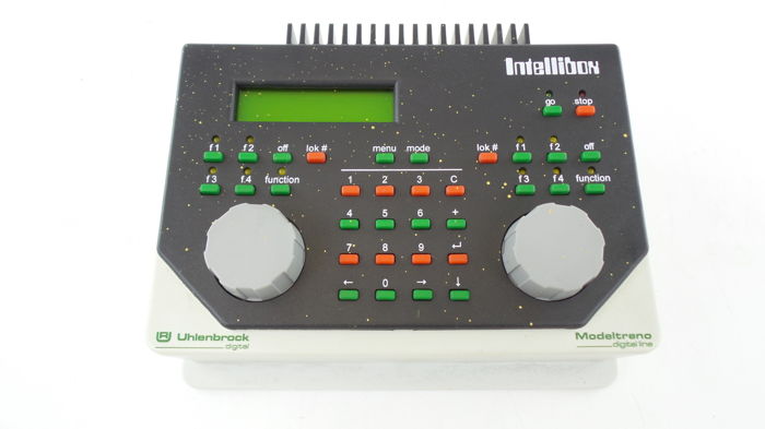

Jeg kender ikke noget til Intellibox, men hvis du ikke kan ændre adresser på andre DCC lokomotiver, må der være noget galt i opsætningen - eller et andet sted. Min Piko EB 3201 AC registrerede sig automatisk med mxf på min CS3.
Hej Jens
Lige den dumme først: Husk at have lok på "programmeringssporet"
Tryk Mode til du er i Programeringsmode.
Tryk Menu, så display viser "Decoder program."
Pil ned til du er på "DCC-Program."
Pil højre og du er i "Register-Program."
Pil højre og display viser "Reg Prog: Reg 1 = ____"
Pil højre så du står på ___ her skriver du den nye adresse.
Tryk Enter/Linje skift. Det skulle gerne være det.

Hej 'Risten' og andre..

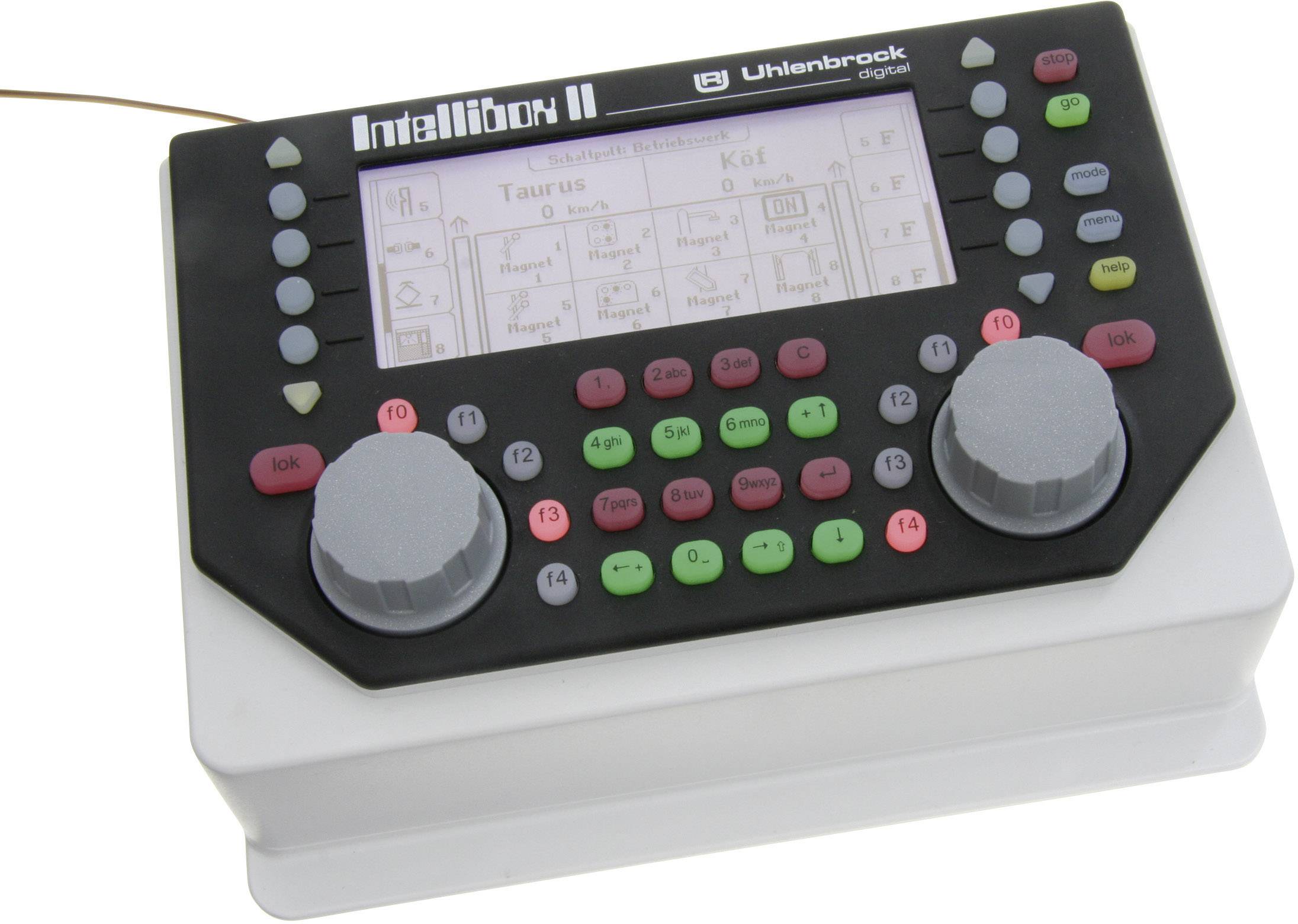

Det er meget fint det du beskriver der, men det er til IB l... På IB ll skal man 'bare' trykke 'mode' så vil der i v. menu være et pkt der hedder lok-adresse...
Der indtaster man så adressen, og trykker prg...
Men jeg tror slet ikke det er der problemet ligger.
Har spørgeren husket prg-sporet??
Har spørgeren sat IB'en op til det rigtige format??

Et bud kunne være at det er en Intellibox I, der er opdateret til software version 2.x
Opdatering fra 1.x til 2.x var, så vidt jeg husker, ikke gratis.

Enig, det er et godt bud og en måde hvor "2.x" pludselige bliver relevant for en Intellibox 1.
Jeg mener at opgradering kostede penge for de allerførste, tidlige Intellibox 1, men var gratis (omend bøvlet) for dem med Intellibox 1 med IR-sensor (65050).
Jeg bruger selv stadig min 65050, egentlig stadig en udmærket central synes jeg - men sær drejeknapperne til hastighed er desværre ikke så robuste...

Intellibox 1:
Intellibox 2:

På en IBII (jf. manualen) er det noget i denne stil:
  1. Vælg "Mode"
  2. Vælg "Decoder Programming"
  3. Vælg "DCC" (eller Motorola alt efter hvad du kører) (forhåbentlig DCC)
  4. Vælg "CV Clear Text"
  5. Vælg "Read" (så udlæses værdierne)
  6. Vælg "Adresse"
  7. Angiv ny adresse
  8. Vælg "Program"
