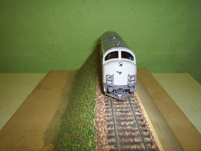

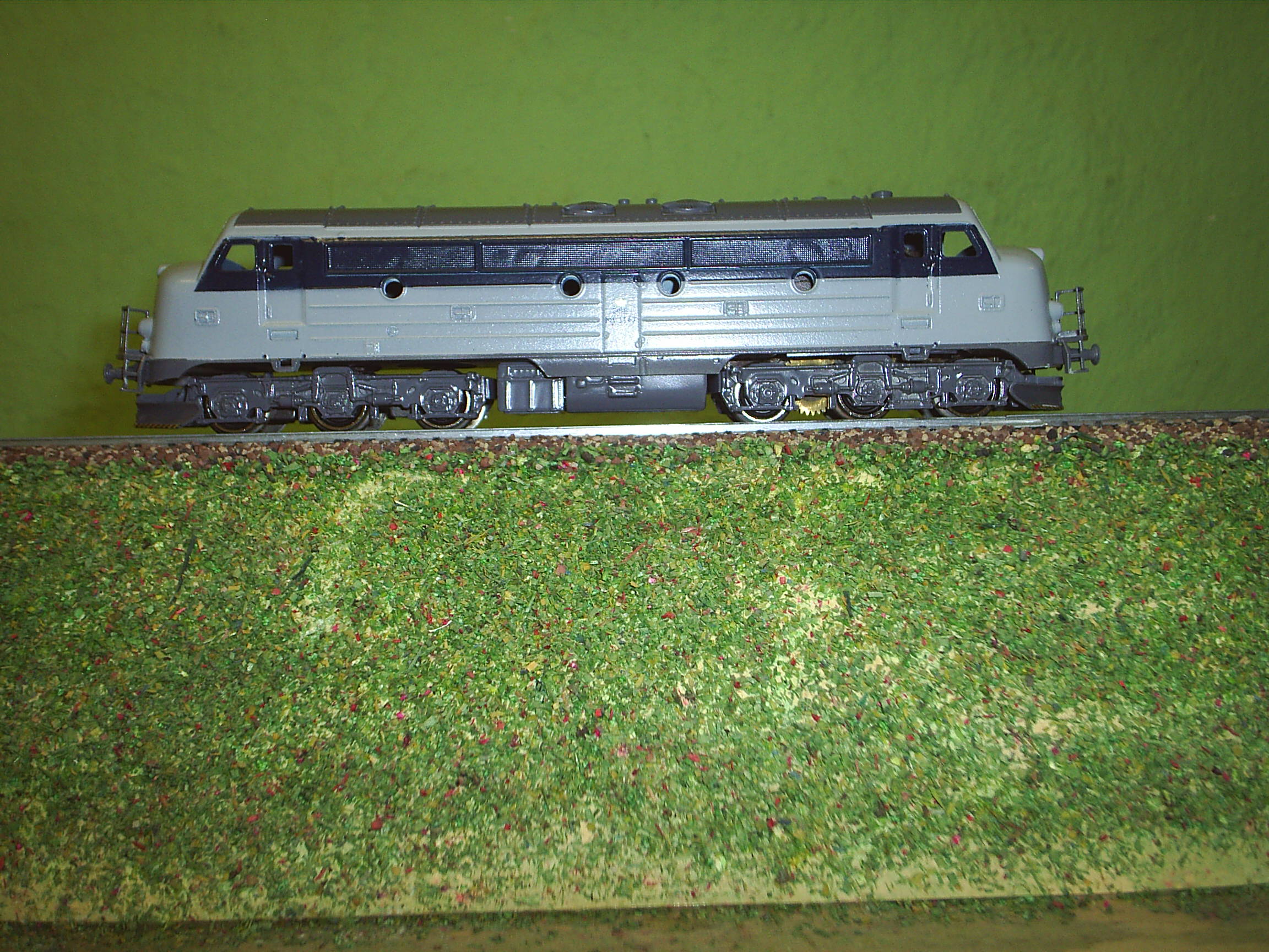

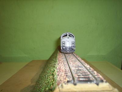

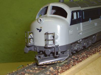

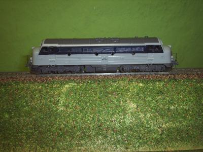

Billeder af MY 1147 efter makeover
Så det ved at være færdigt med udsenet på min MY´er. Mangler de Orange Reflex mærker og så den done
Syntes Erling har gjort et godt stykke arbejde
Beskrivelse:
Denne MY 1147 var min gamle maskine fra da jeg var 7 år gammel da jeg startede med tog. da jeg var lille var jeg ikke så god til at psse på mine ting fordi jeg ikke forstod det helt. Marklin MY´ere er jo kendt for at være stærk og det må man sige den ar været og den har altid været trofast som analog lokomativ altid kunne køre og aldrig gået i stå, men som tiden gik og jo mere den røg på gulvet fra 50 cm højde fik den nogle skræmmer rund omkring ( det er de ujævnheder den stadig har ) Jeg syntes fordi det er mit første dansk lokomativ fra dsb at jeg ville rede den lidt og det var en af grundene jeg valgt at gå igang med at designe noget som jeg syntes ville være pænt den fik og det jo så det der kom ud af det som den ser ud nu efter Erling har malet den og lavet nogle andre ting på den. Mine plander for udsens ombygningen var at den skulle have nogle rigtige plove på samt rangerplatforme og derefter styrvogns lygter ligsom MY 1159 havde i virkeligheden fordi dan kørte med styrvogns tog. Når men jeg fik en lang og god email samtale med Erling om opgaven og den var han frisk på at gå igang med så jeg sendte den over til ham for at få den store tur, nu er tiden så kommet til at den snart kommer hjem igang og det bliver dejligt da motordelene ligger i min skuffe her hjemme og venter
