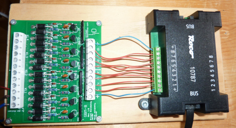

Nu er jeg kommet lidt i vildere med tilbagemelder bruger Roco nr 10787 - Feedback module sammen med GBM-8 fra LDT.
10787 - Feedback module men det er udgået.
Har i en løsning på en anden tilbagemelder.
Køre med der hvide z21 fra et startsæt (Roco).
mvh. KoertBillede
mvh. KoertBillede
Hvad med den som hedder. 10808,  Z21 detector
mvh. Ole Vedel

Ole Vedel skrev:
mvh. KoertBillede
mvh. Ole Vedel
skriv til LDT om deres modul kan bruges til roco nye tilbagemelder. Jeg vil dog mene at Rocos tilbagemelder er alt alt for dyr. Jeg ville få fat i et HSI interface fra Ldt, og så bruge S88N moduler i stedet. De er meget billigere. Hvis du kommer i aften kan jeg vise dig dem.
