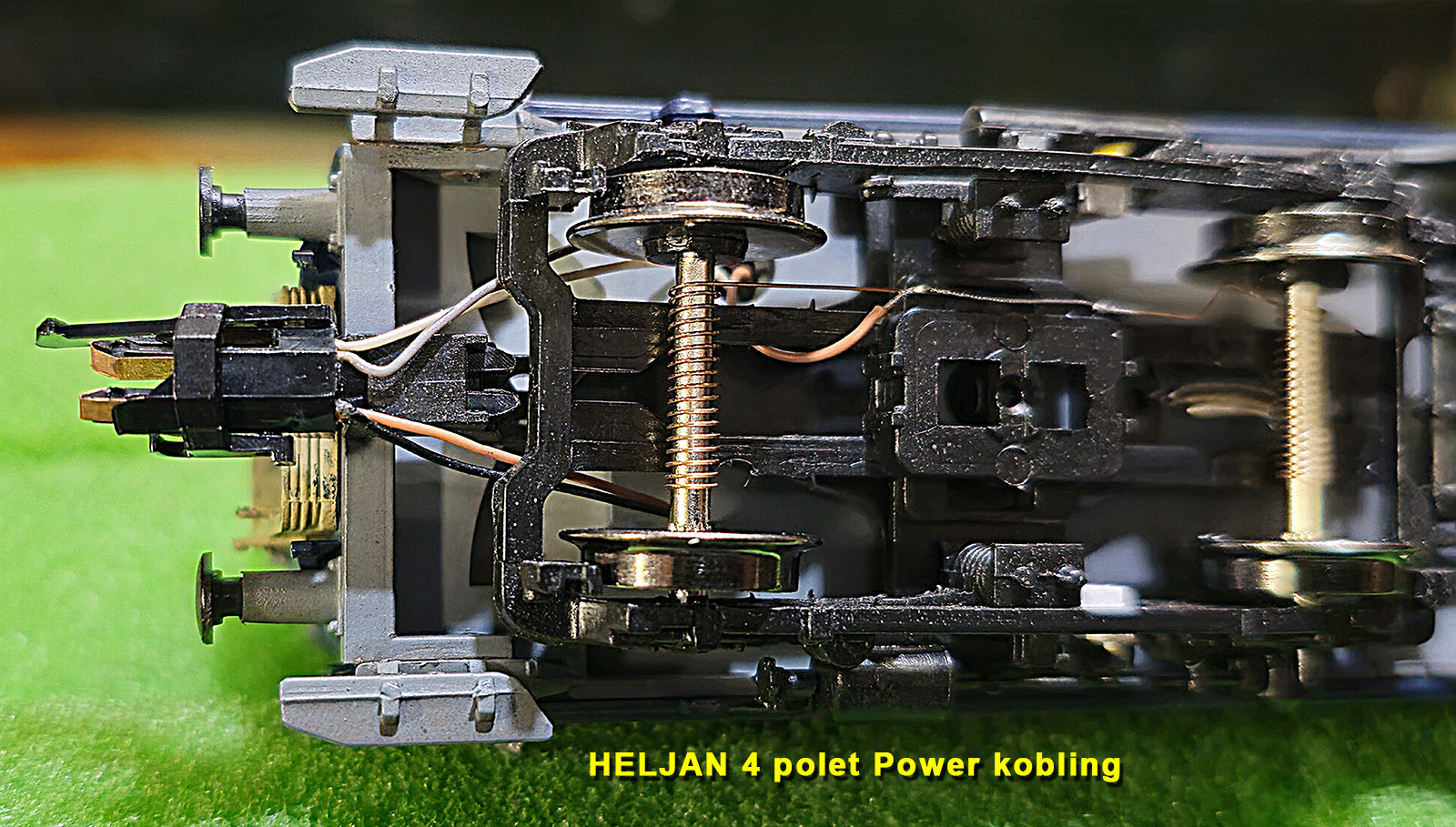

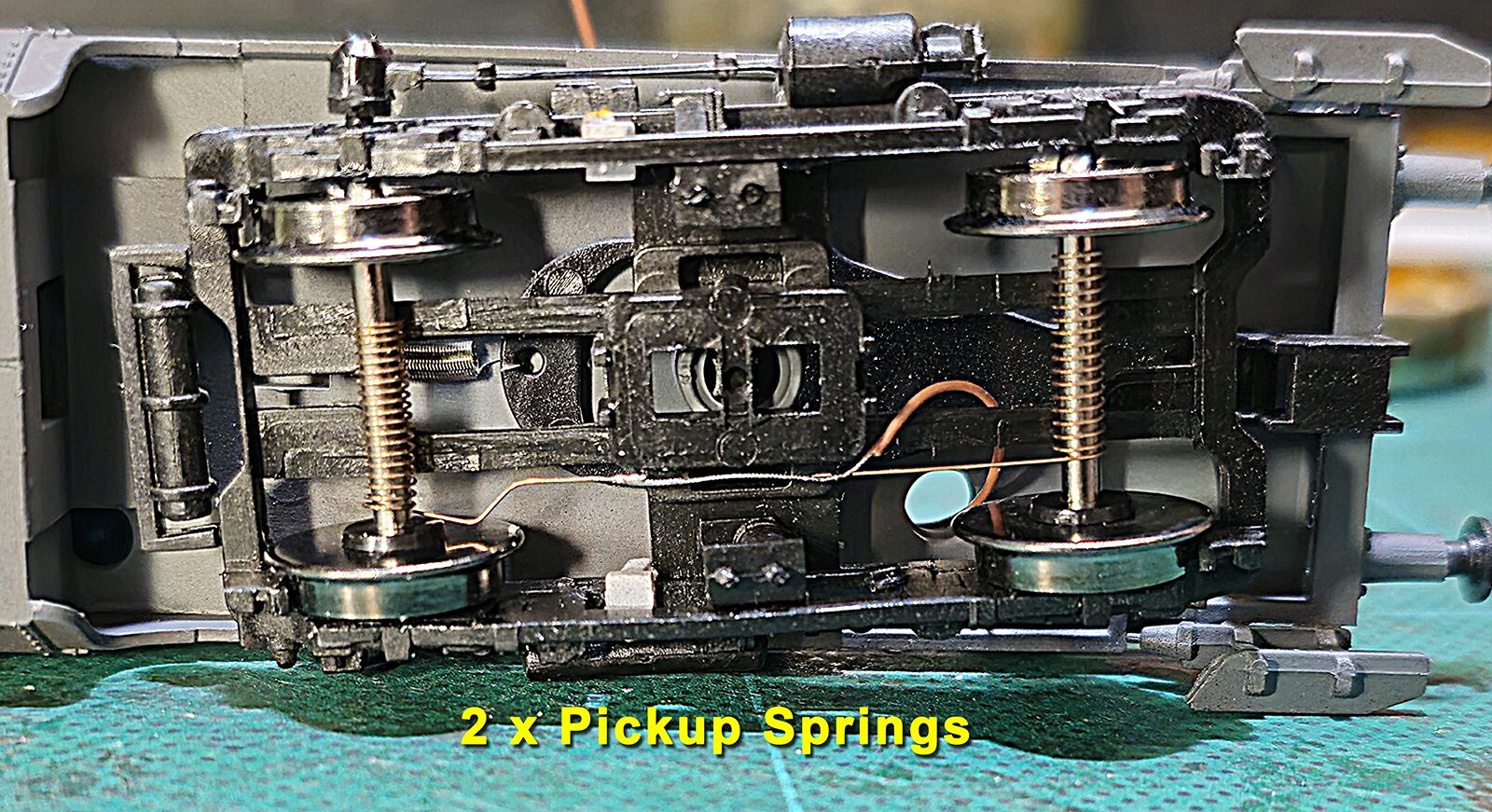

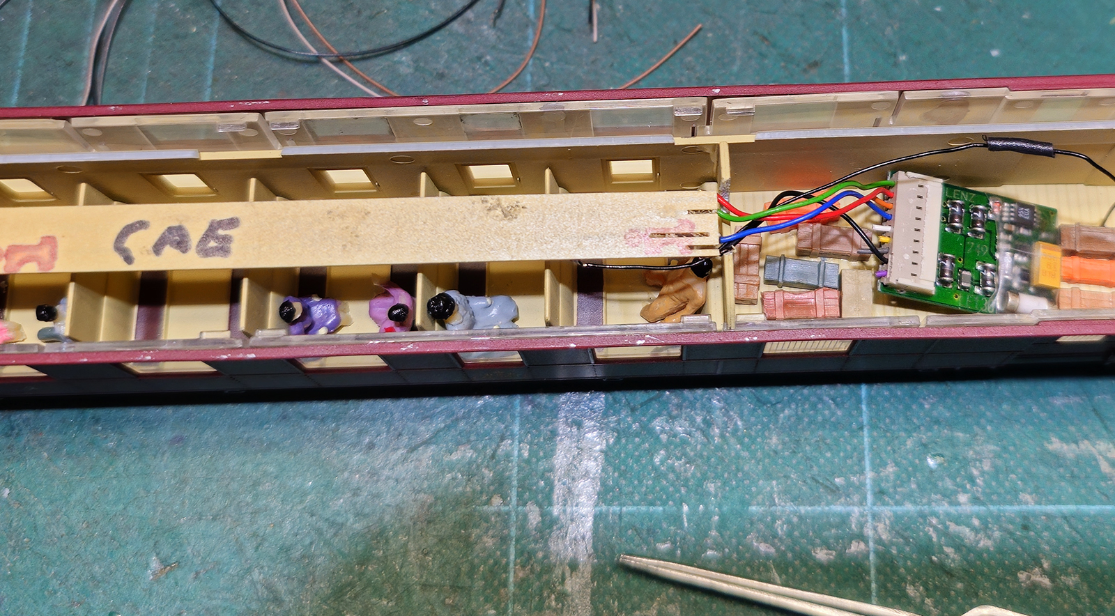

De stammer jeg har kørt med, som har Rocos strømoptager på aksel, har for stor rullemodstand som gør dem tunge at række op af stigninger/helix. Og hvis jeg fjerner presset mod aksel = dårligt strømoptag.
Optimalt er de vogne som hvor pinolen kører i metal sider. Det har nogle Roco vogne, Mck, Dekas og Heljans P-vogn.

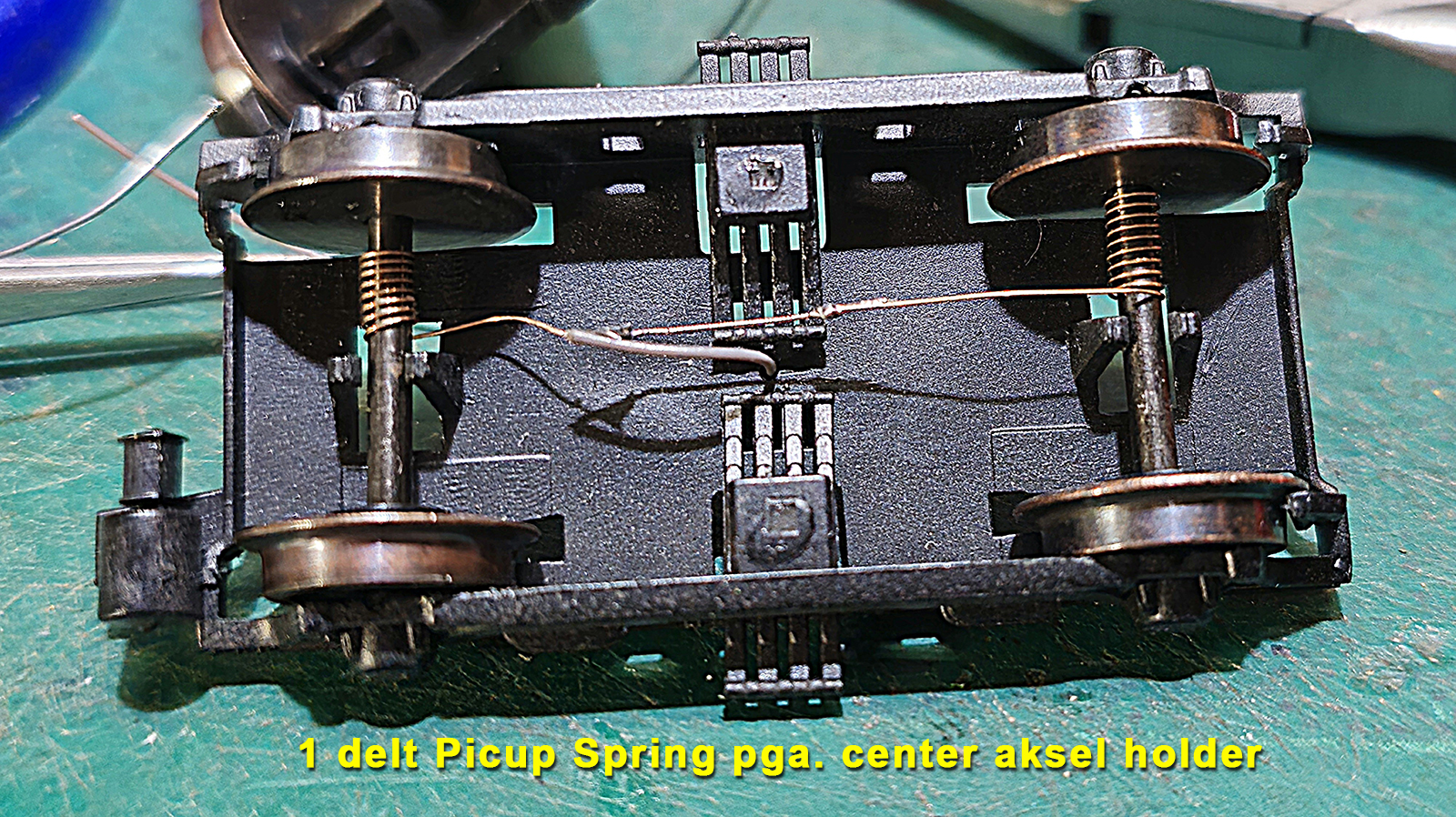

Alle andre bliver forsynet med   DCCconcepts Pickup Springs 2.0mm på alle akseler. De har igen mærkbar rullemodstand, og tager strøm over en stor flade omkring aksel.

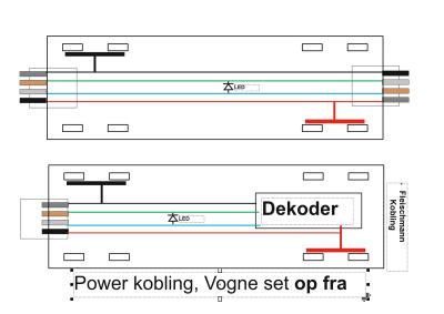

Jeg kører med faste personvogns stammer, så vognene har Heljans 4 polet Power kobling, så Aux, + og spor er med gennem hele stammen
Dermed er det nemt at udskifte en vogn.

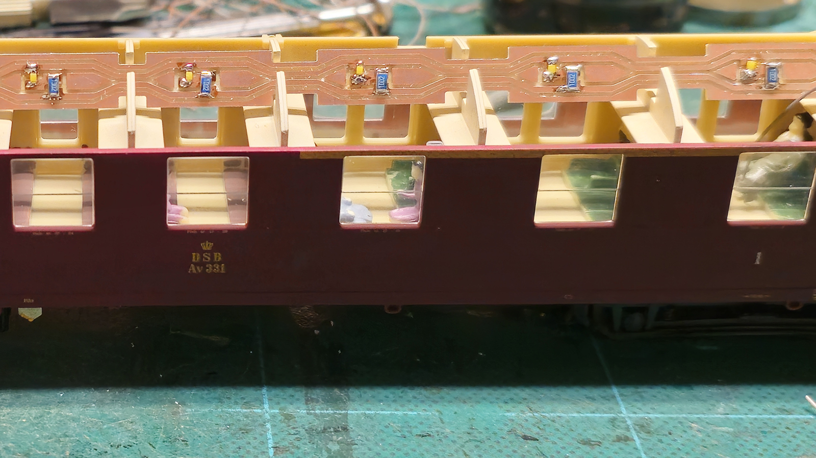

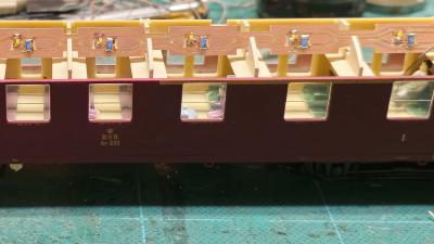

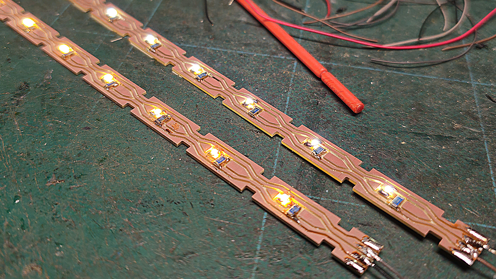

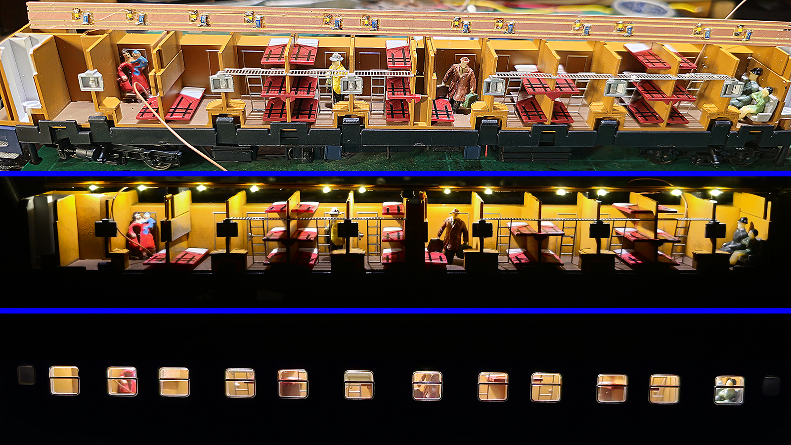

Jeg vil ha en led over hver kupe, derfor har jeg CNC fræst print som passer i den enkelte vogne, de er lavet så 603 og 1206 led kan sidde der. Udvalg i farvenuancer er større i 603 typen.
Så jeg kan få den farve temperatur som passer til lysstofrør, glødelamper af forskellige slags.
En vogn i hver stamme har dekoder så man kan tænde og slukke lyset. En del vogne som ikke har indbygget slutlys, har fået påsatte slutlys på siderne. Blink styres af 2 udgange fra en Lokpilot dekoder.
