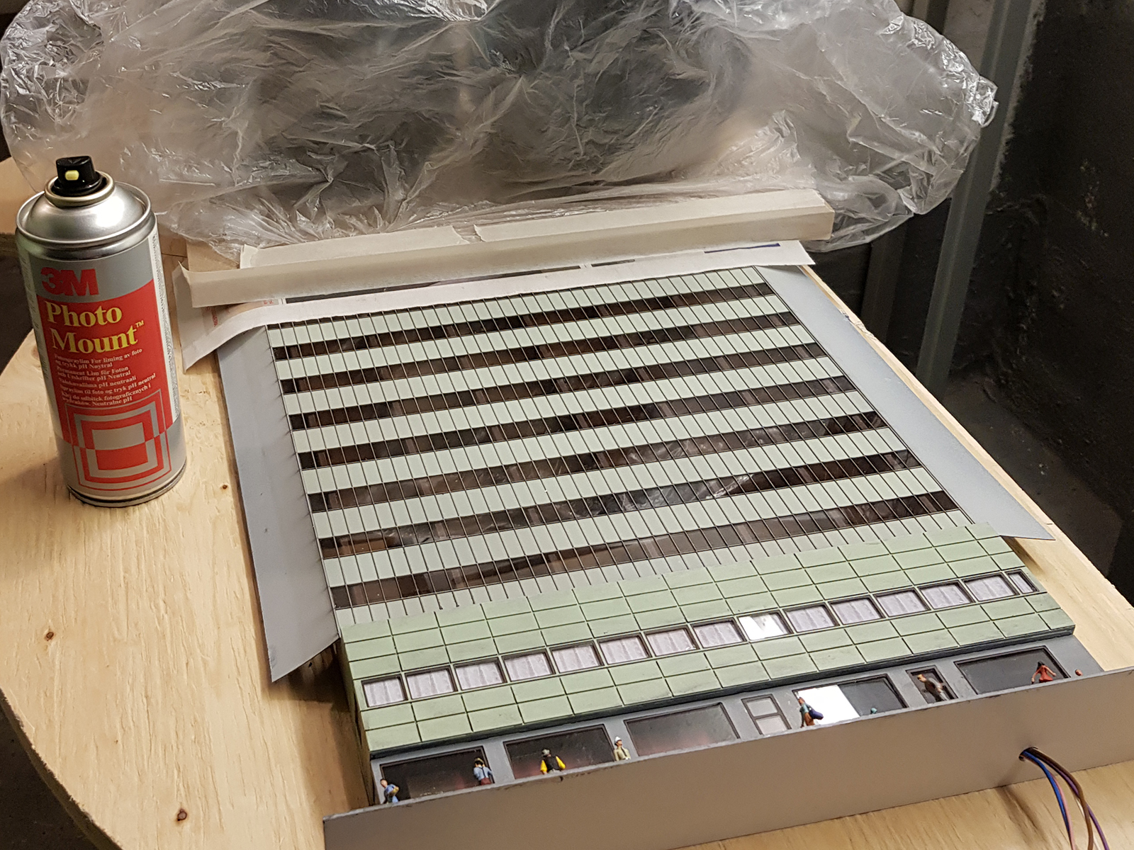

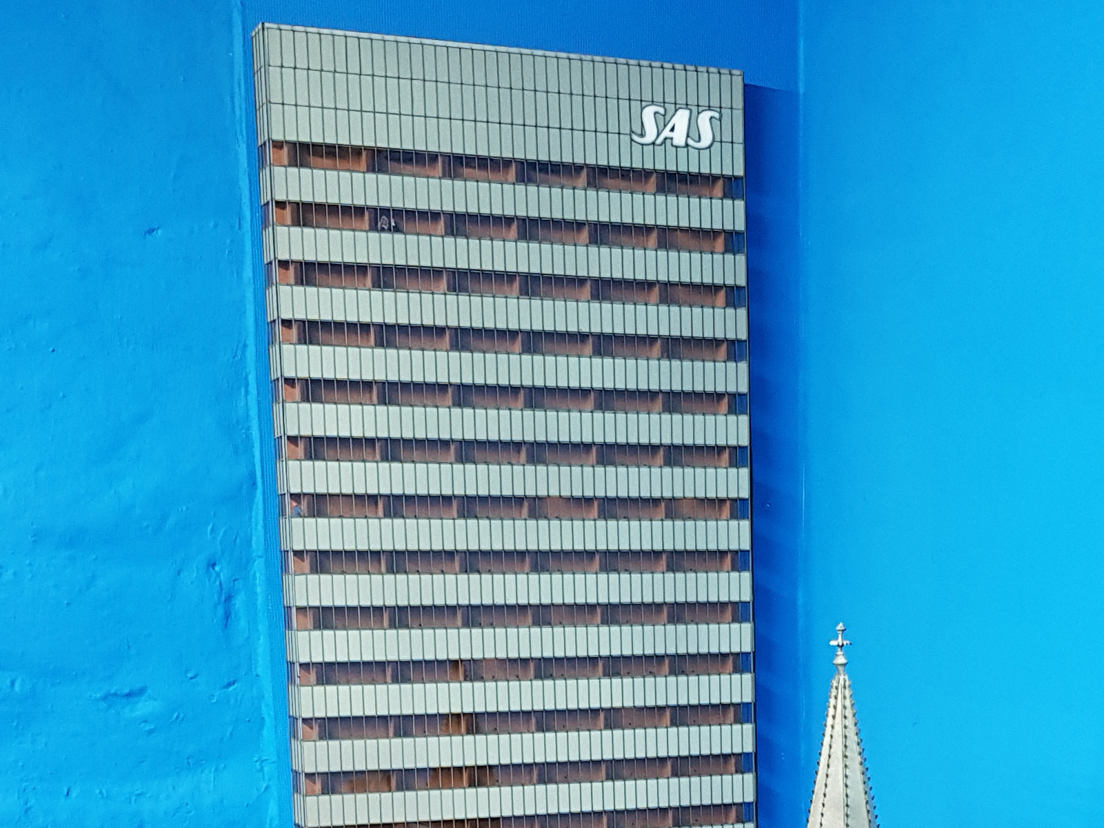

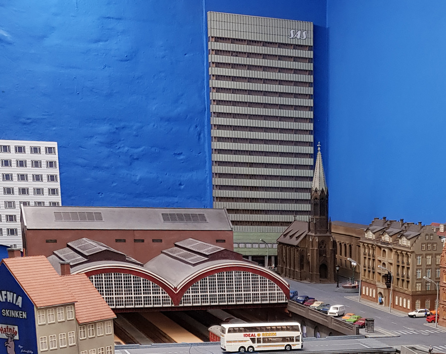

Jeg har lavet bygningen i en blanding af laser skåret træ og fræst plast

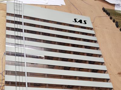

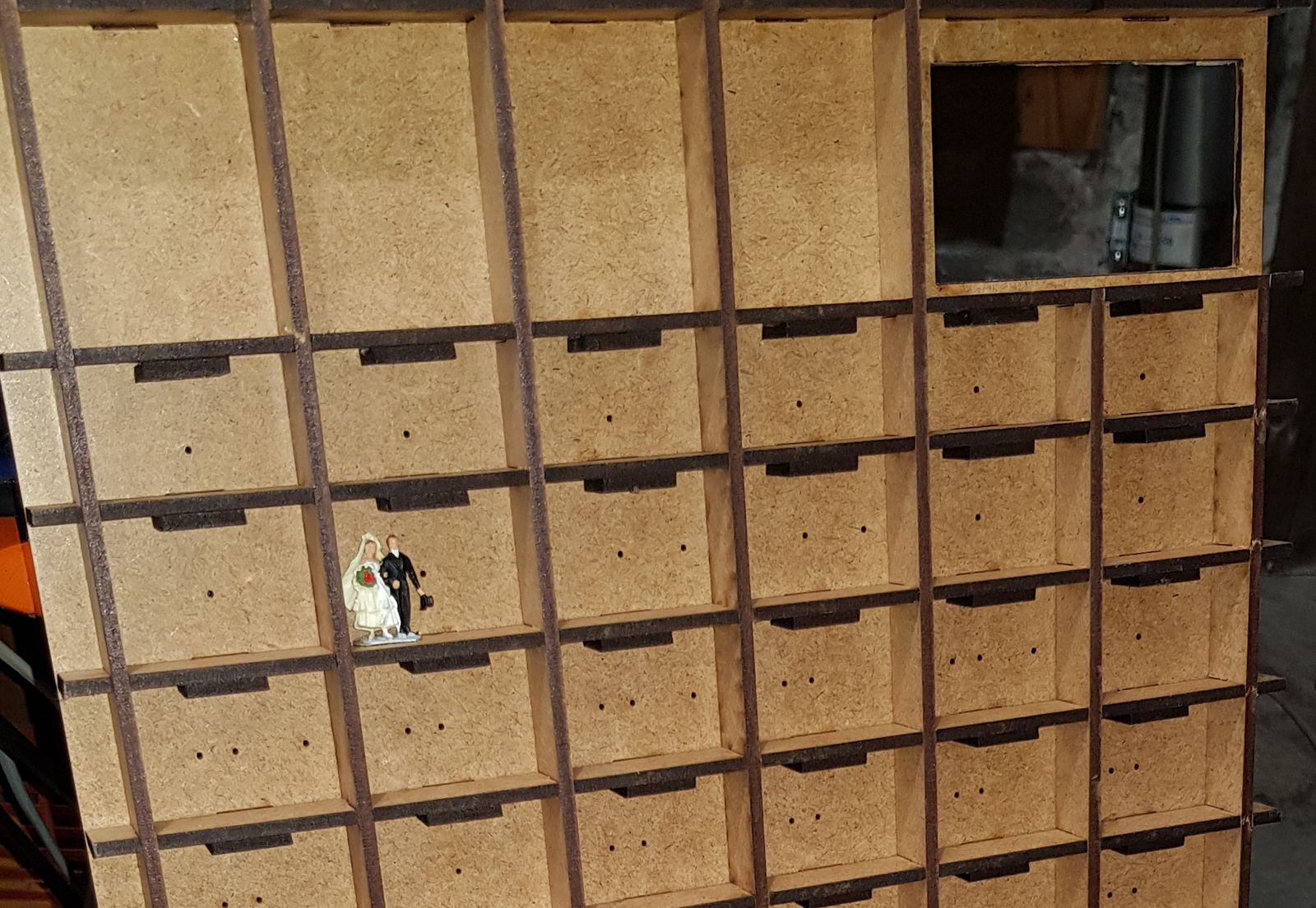

Tårnet er lavet som en ”sættekasse” delene er skåret så de passer ind i hinanden og derved giver en meget stiv konstruktion. Tårnet er kun 32mm i dybden. Ovenpå er limet 2mm akrylplader hvorpå der er fræst hjælpe linjer for at kunne montere malertape, der hvor der skal være vinduer. Så er tårnet grundet med matsort for at gøre det lystæt, og derefter malet med airbrush. Stål konstruktionen er så monteret med spraylim.

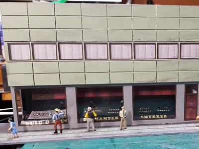

Underbygningen er fræst i 5mm plast, fortov og facade er 1,5mm.

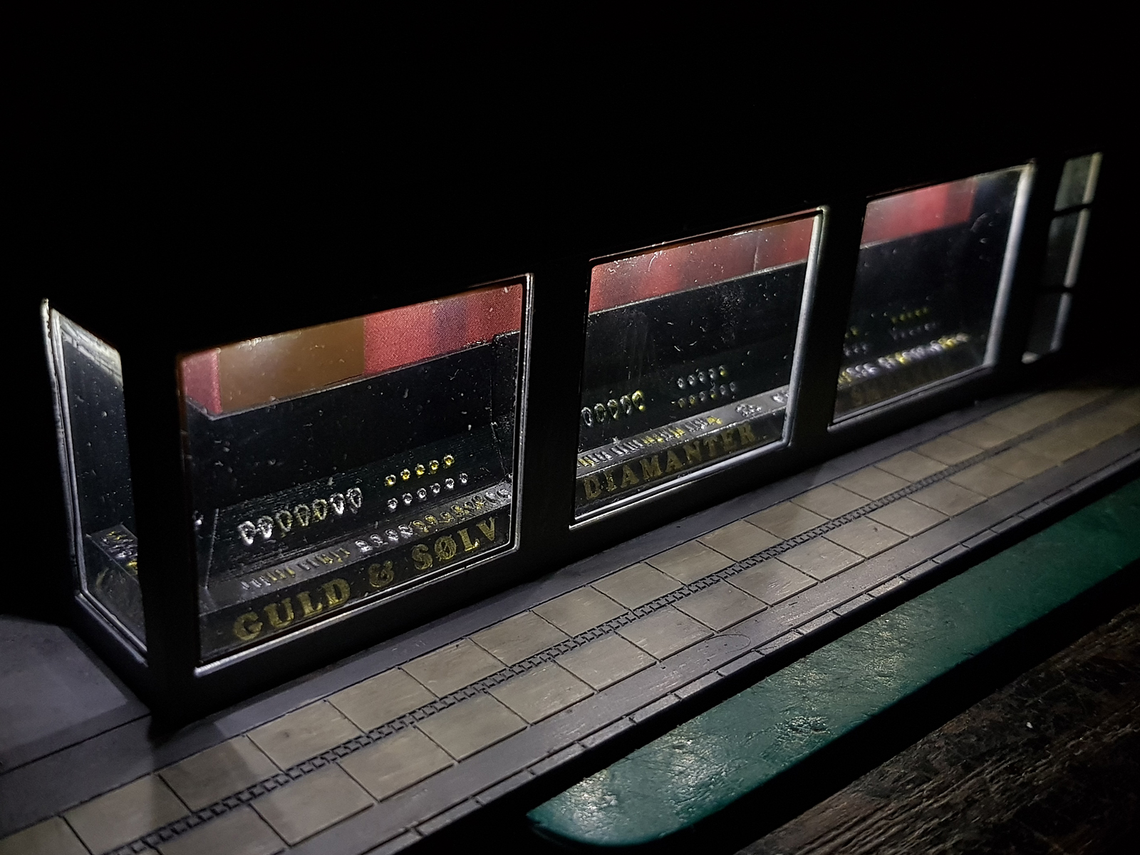

Indretningen hos guldsmeden er 3D print hvor ure og smykker er optegnet med glimmer tuscher.

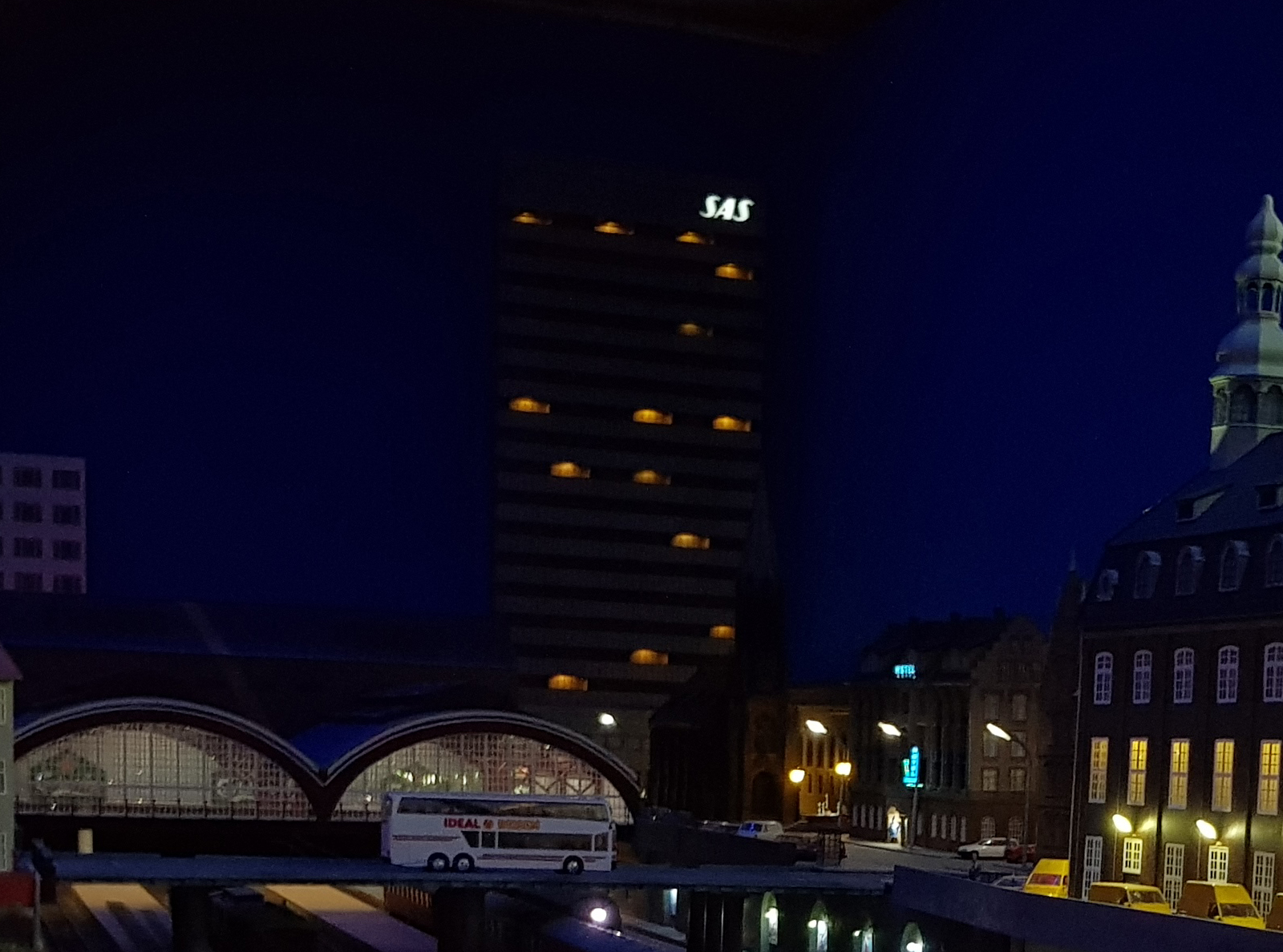

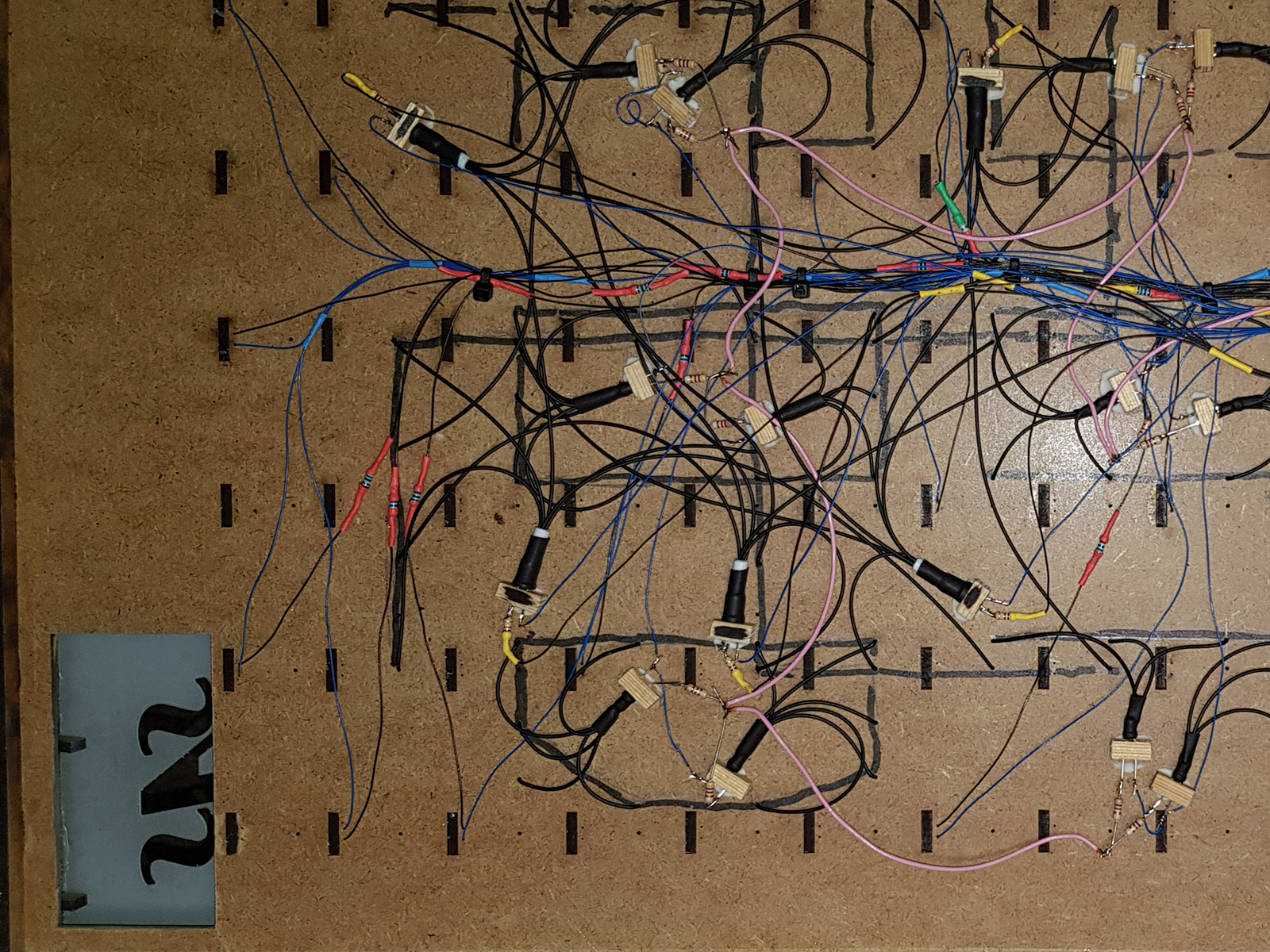

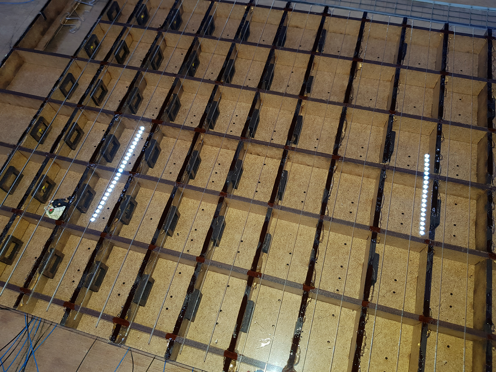

3  Arduino og en Pic kreds søger for at de mange led tænder og slukket tilfældigt
For at illudere bordlamper er en masse 1mm lysledere ført gennem bagvæggen.

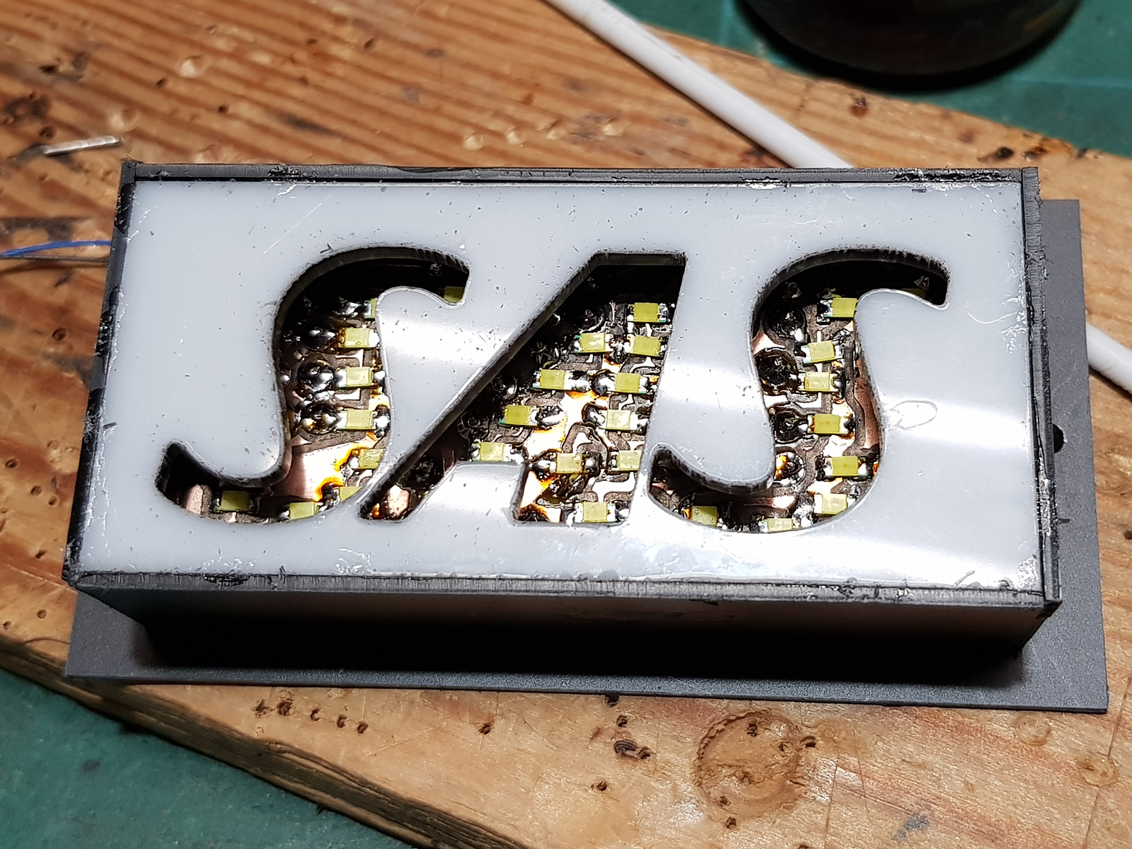

Til SAS logoet er fræst et print til de led, som sidder i en lyskasse, bagved logoet.

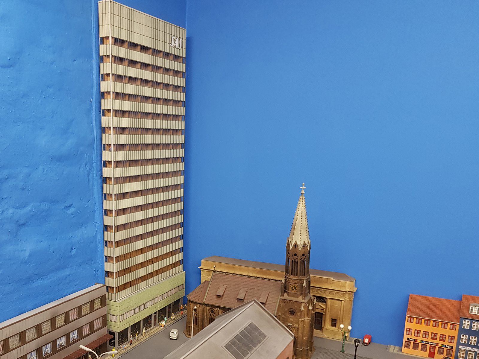

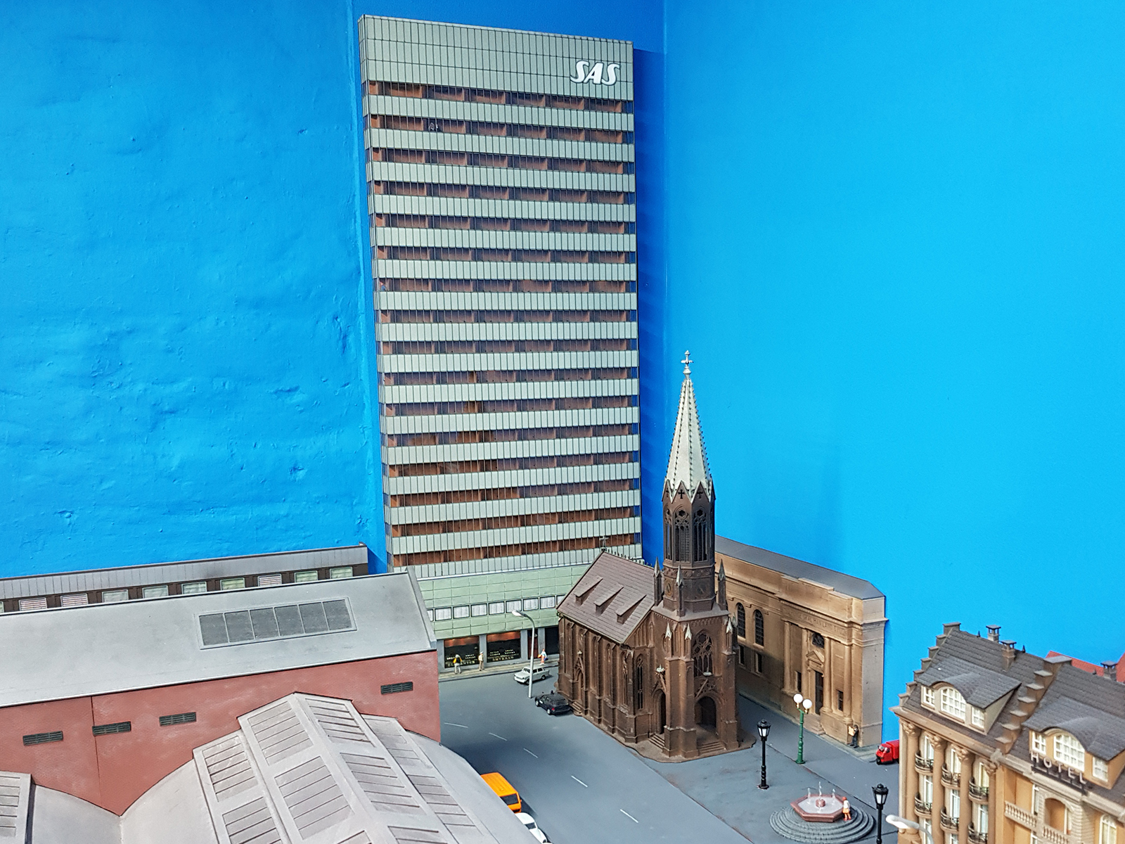

Hej Ole,
Ufatteligt flot - som altid! En gennemtænkt bygning og i farver, der så vidt jeg kan se, matcher originalen fuldt ud. Og en virkelig genial detalje med dioderne bag SAS-logoet.
Tillad mig, at bemærke, at det eneste, der skæmmer lidt, er bulerne i den blå murstensvæg...  Big smile
Keep up the fantastic work!
