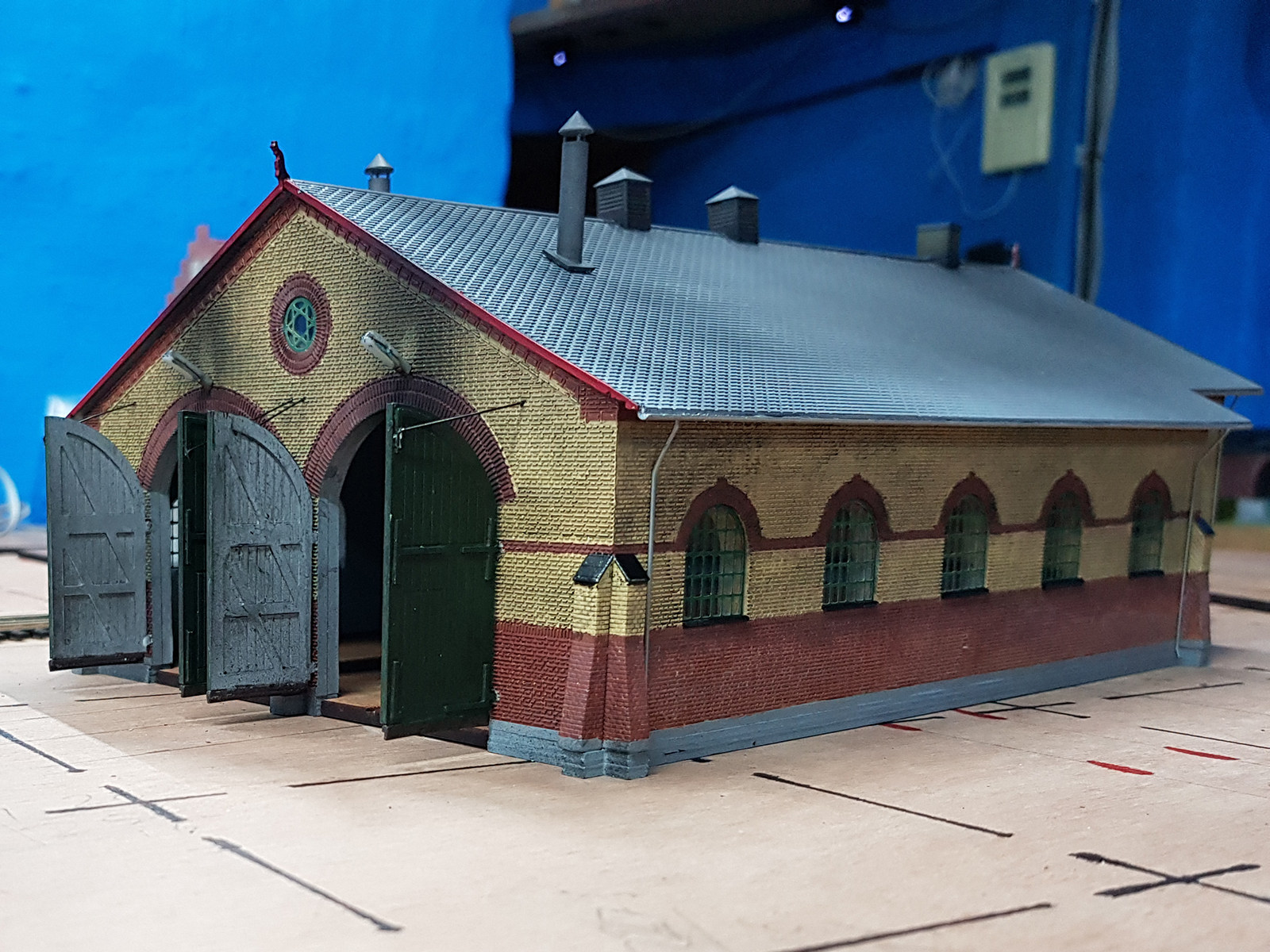

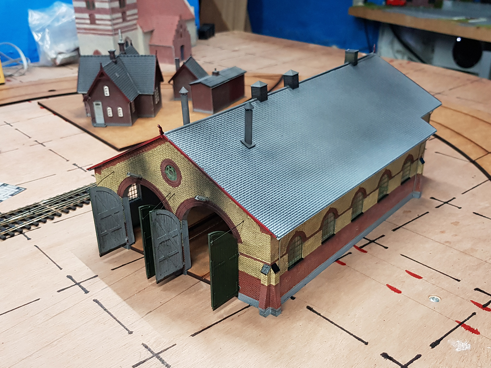

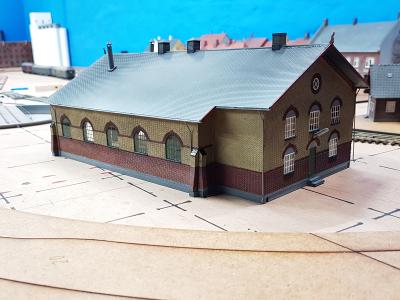

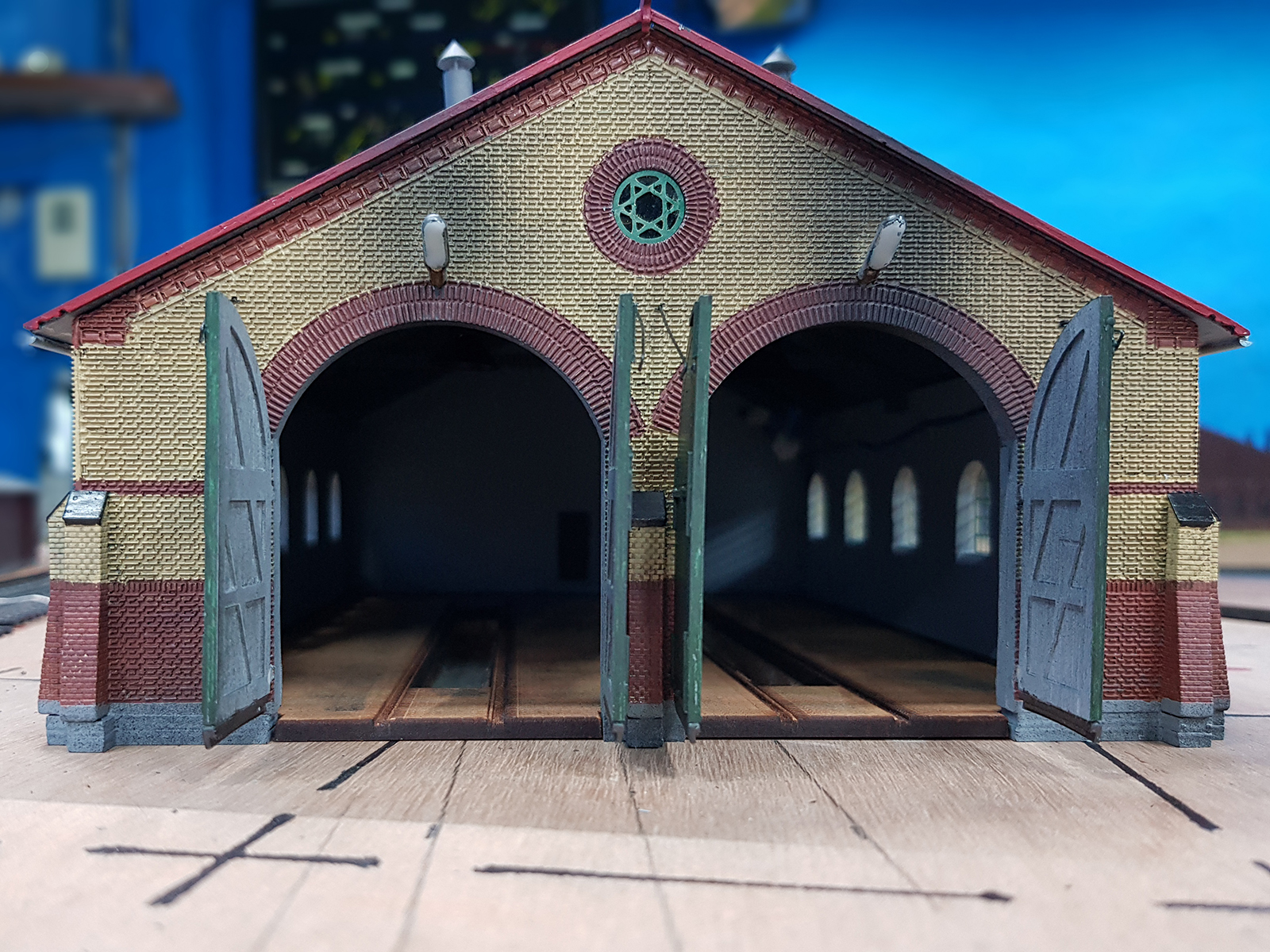

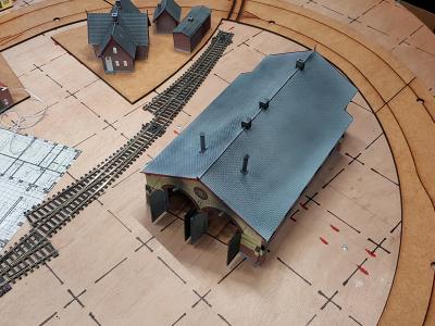

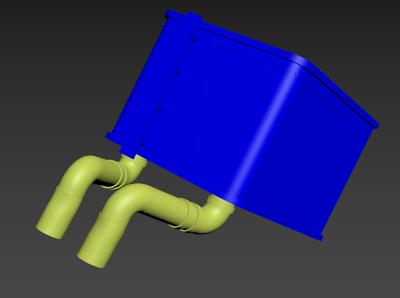

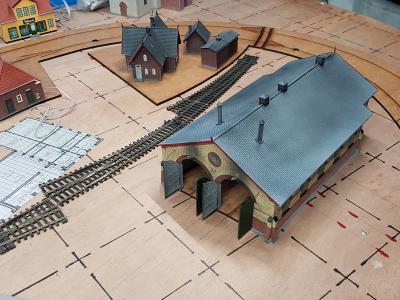

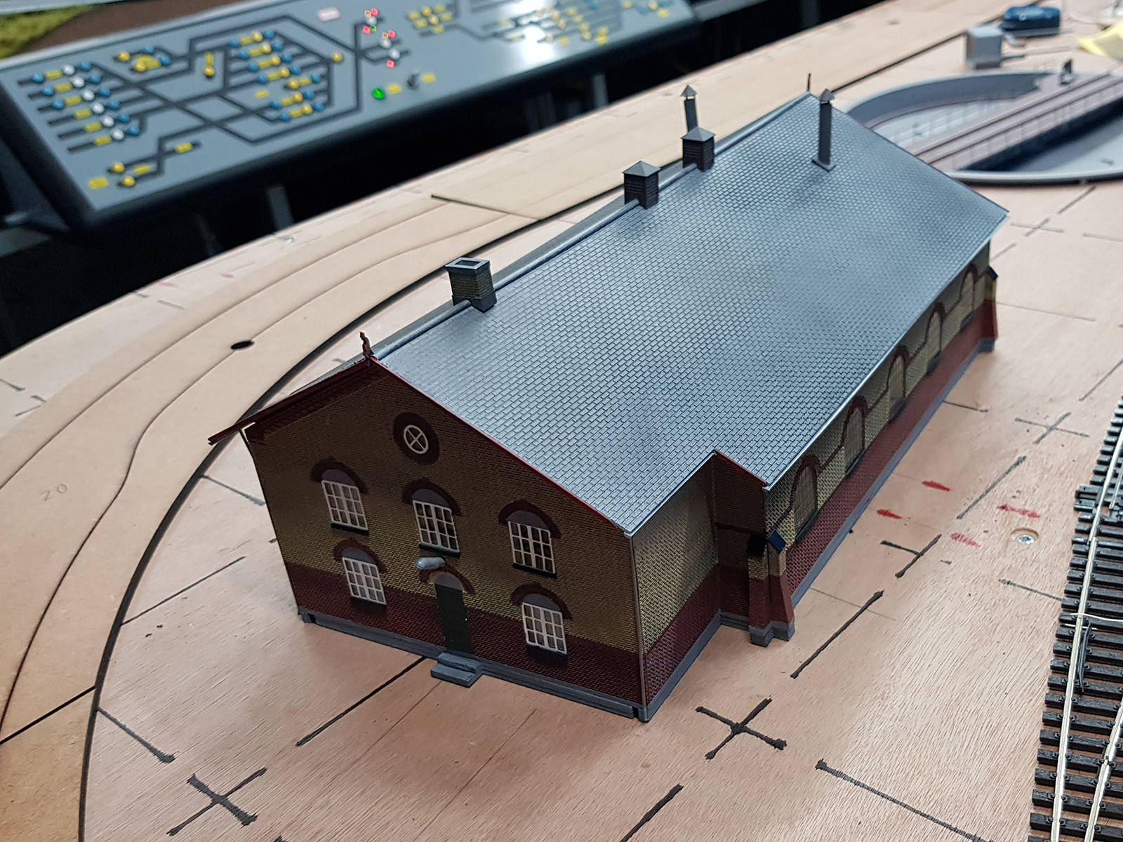

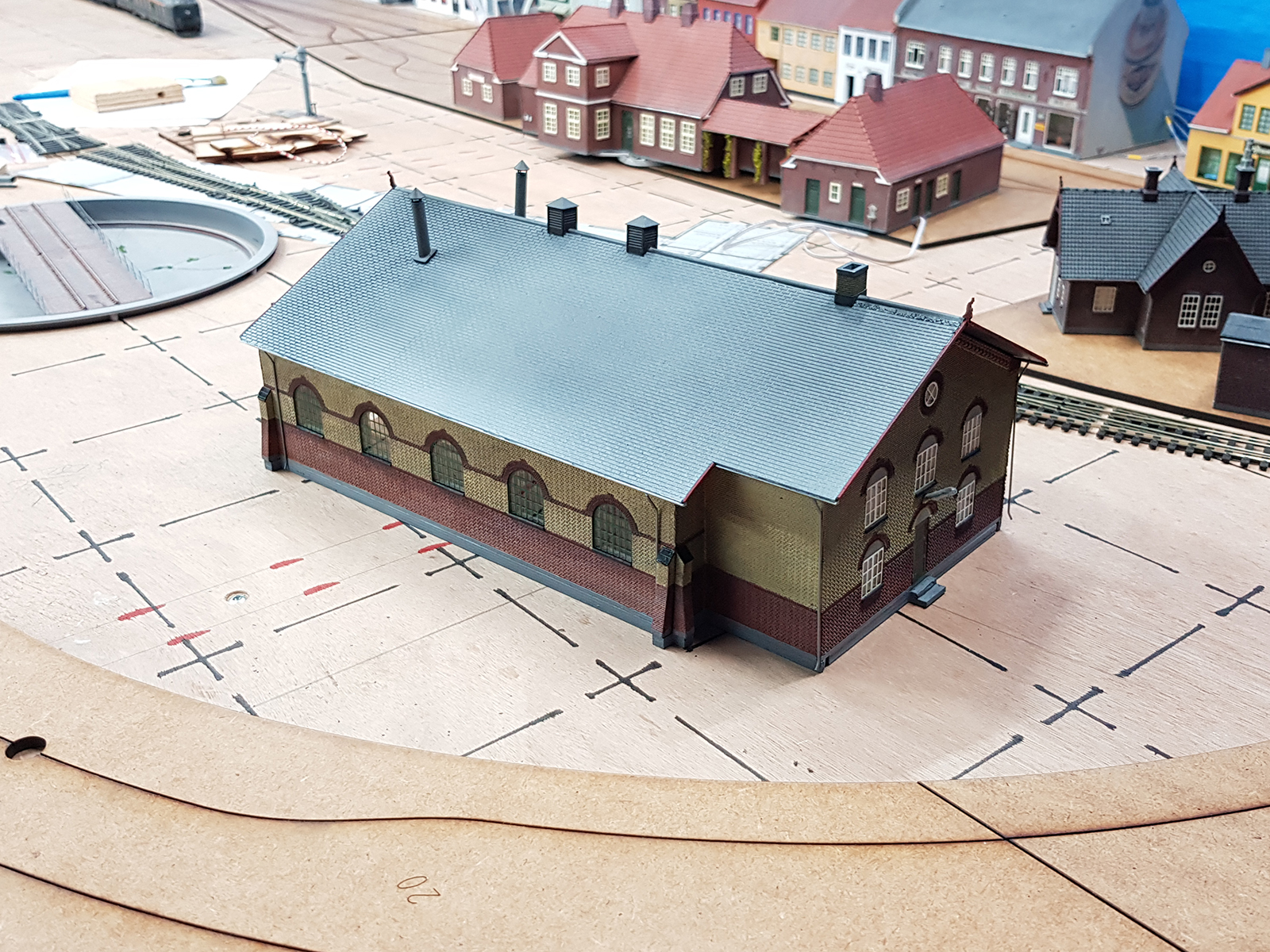

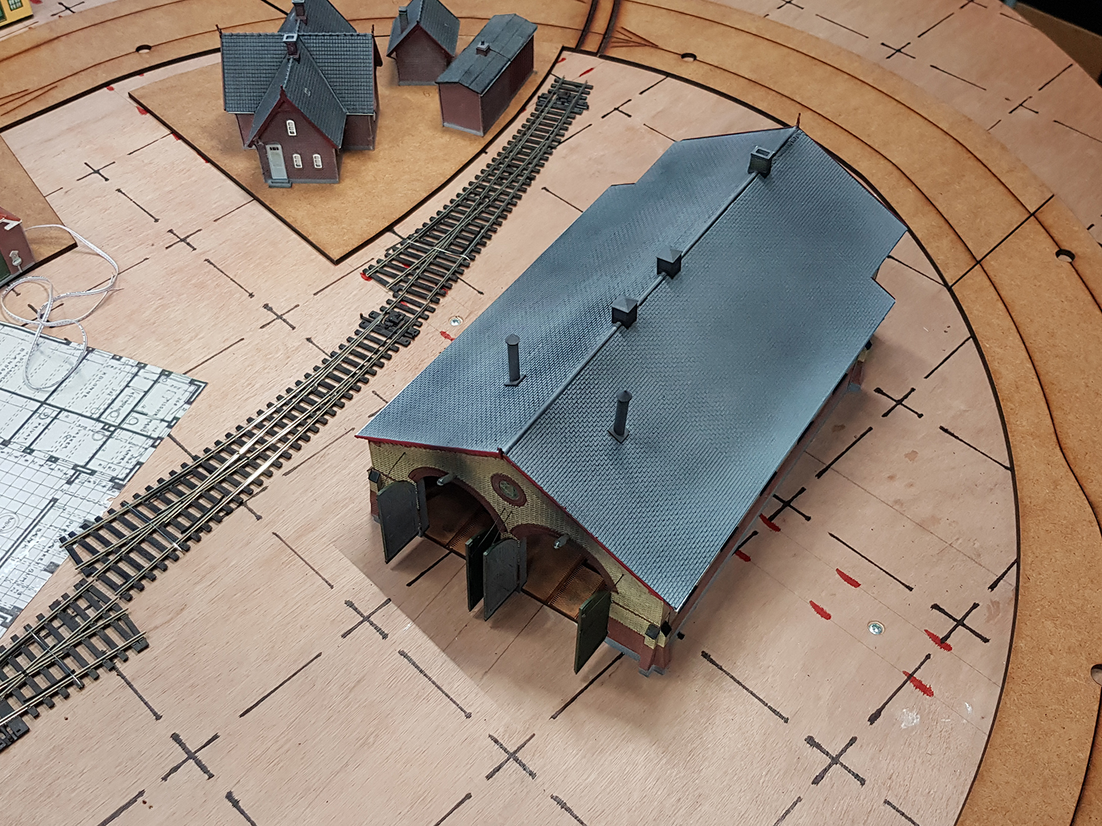

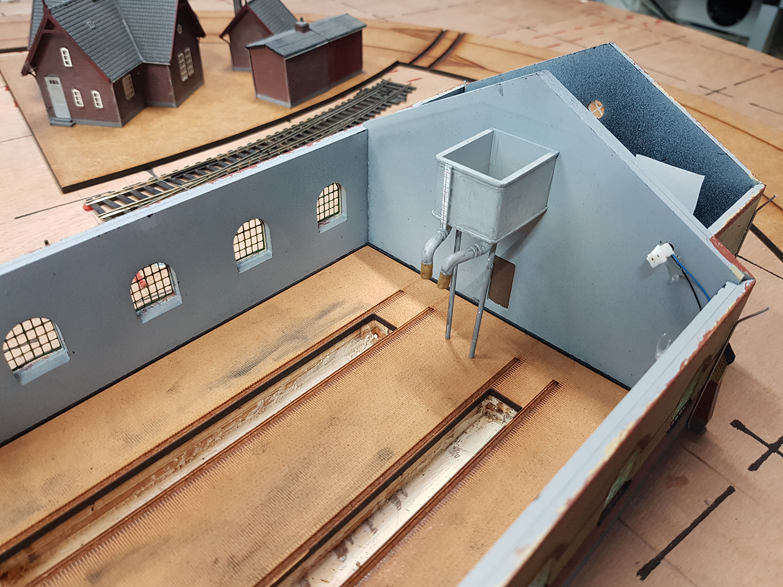

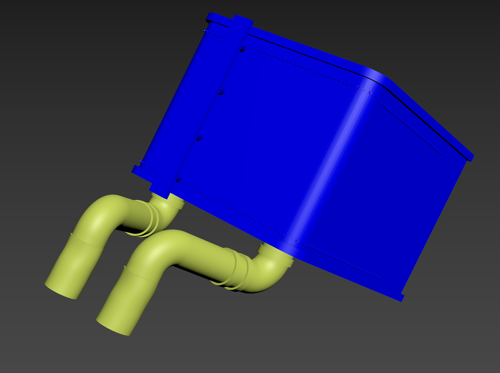

Remisen er tegnet i AutoCAD og 3DsMax, mure tag og porte er fræst i plast på en CNC fræser.
Tagdele, de murede stræbepiller og vandtank er 3D print.
Når der kommer landskab, vil jord planet gå op til remisens gulv, derfor er fundamentet 3mm for højt.
Mvh. Ole Vedel

Hvor er det blevet en flot model - og hvor er det dejligt at se, der er meget genkendelse i den model for mig. Der har jeg godt nok været mange gange.
Nu mangler du bare en drejeskive foran og en model af OKMJ 14. Smile

Nu hvor jeg savler over billederne igen, kan jeg jo tydeligt se, at drejeskiven allerede er der - så mangler du kun nr. 14. Smile
