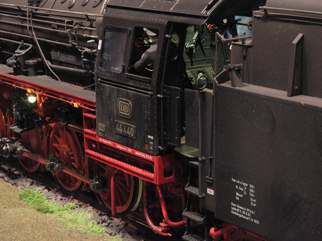

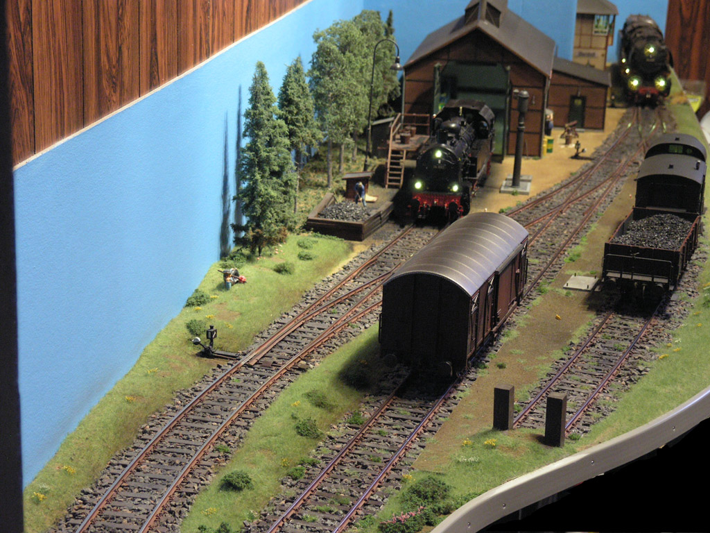

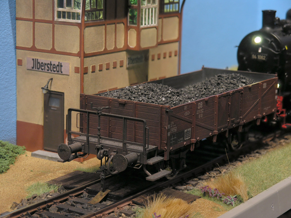

Igennem lang tid er jeg blevet fascineret af KM1s røg og lydkvalitet på deres damploks.
I November 2011 besluttede jeg så at ville anskaffe mig 2 KM1 damplokomotiver.
Det sku være et stort og et mellem, og det blev så til, en oliefyret 44èr og en 94ér.
Begge i en start 60ér version.

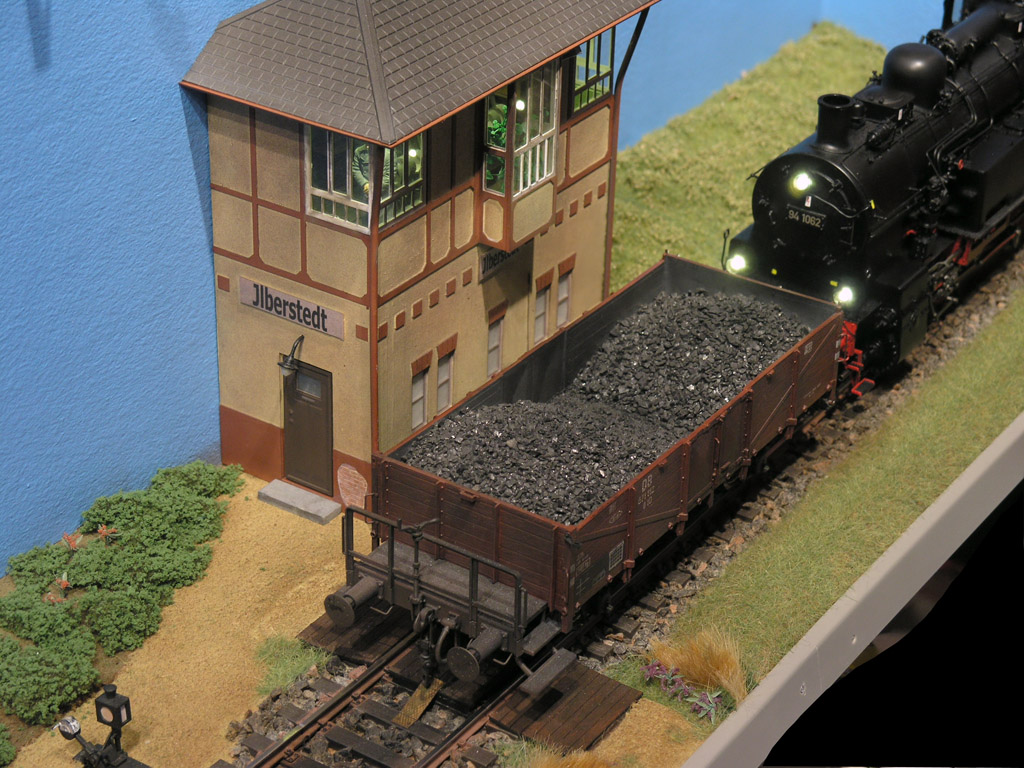

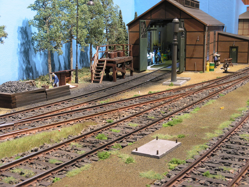

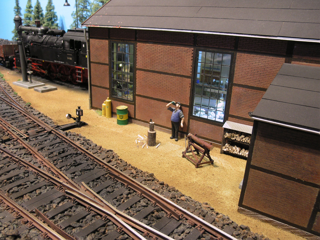

Jeg har nu bygget et lille Tysk Spor1 rangeranlæg på lidt under 4 meter i længden og 70cm. I bredden.
Sporene er fra Hubner/Marklin og der er ikke radier under 260cm. Sporskifterne har jeg valgt at gøre håndbetjent for at få en større legeværdi.
Der er plads til de 2 loks og 4 godsvogne.

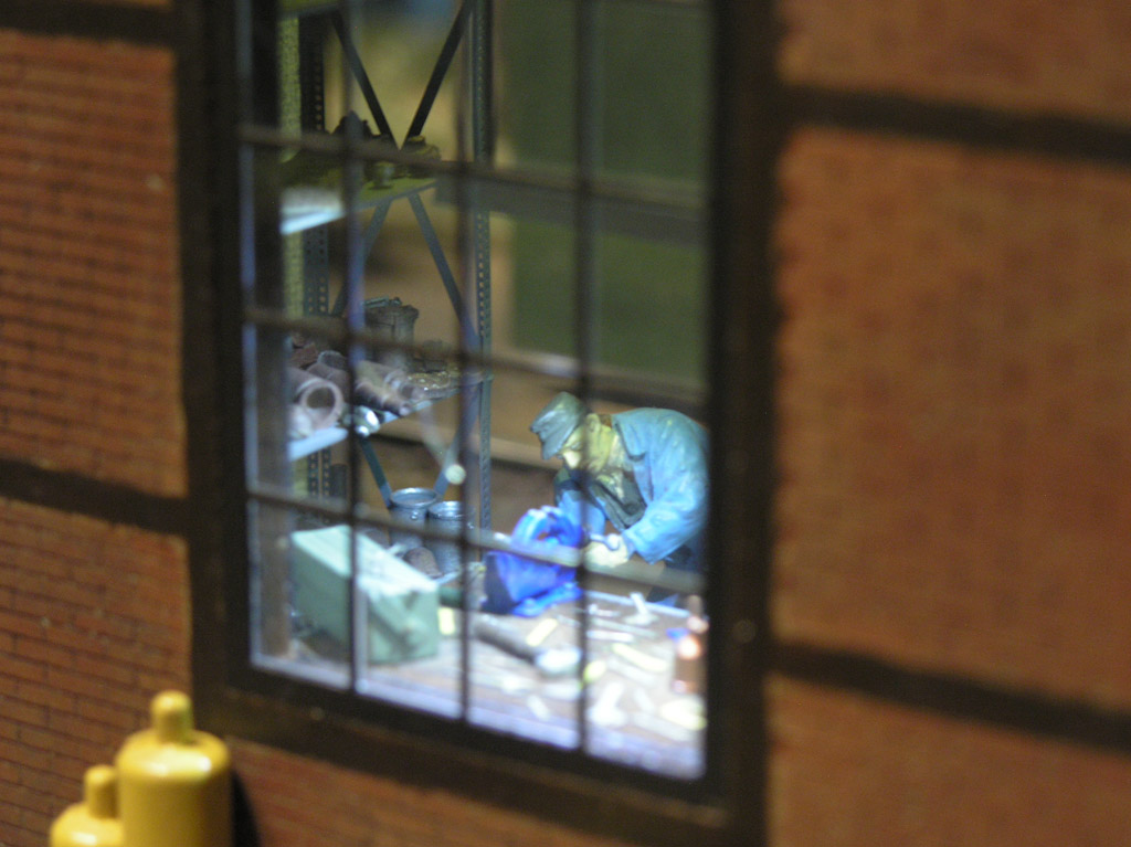

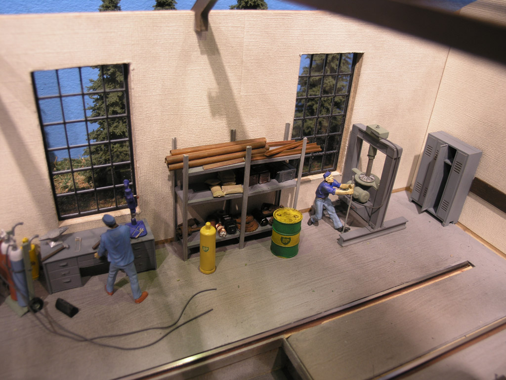

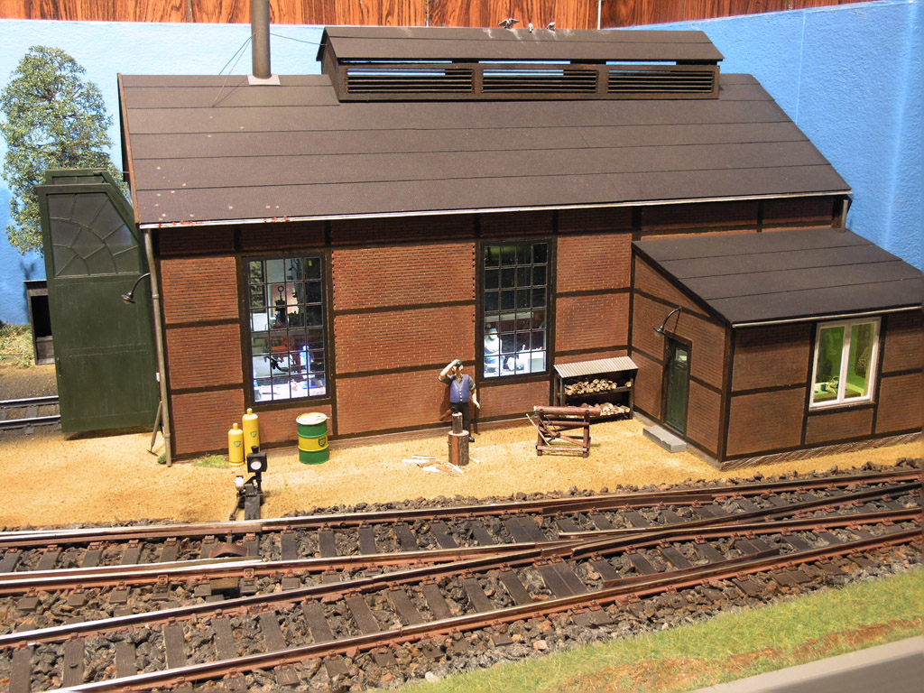

Tanken var, at lave et miljø omkring en remise/værksted i den yderste krog at en større station. Ofte var der et lille værksted som tog sig af små reparationer af materiel og med lokal kul og vandforsyning til det lokale rangerlok. Så at man ikke sku hele vejen til maskindepotet hver gang der sku hentes kul.
Vandkranen brugtes også af togmaskiner der befandt sig i denne ende af stationen.

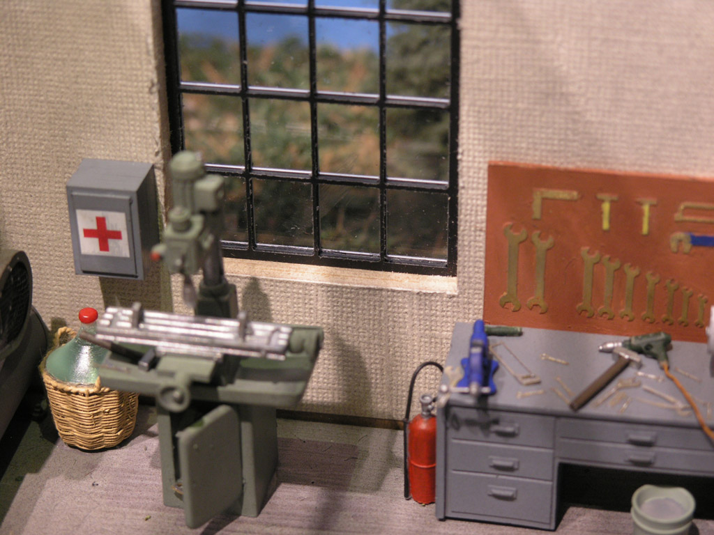

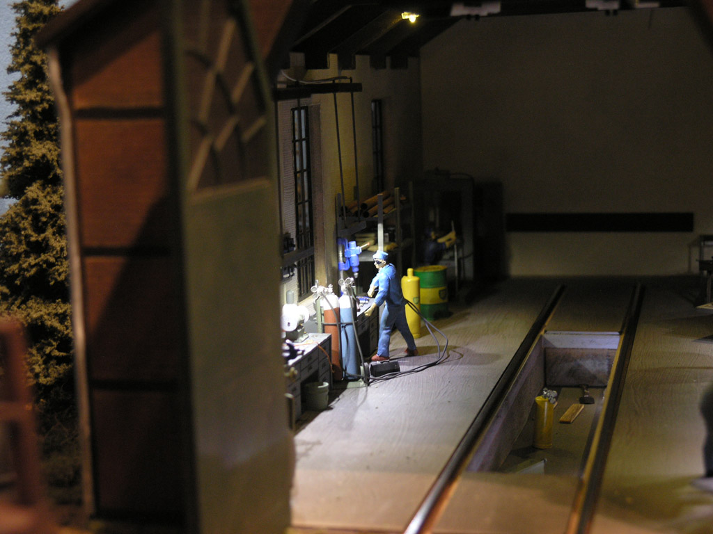

Remise og blokpost er tegnet i Autocad / 3DSmax og lavet på en CNC fræser.

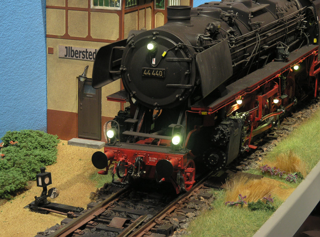

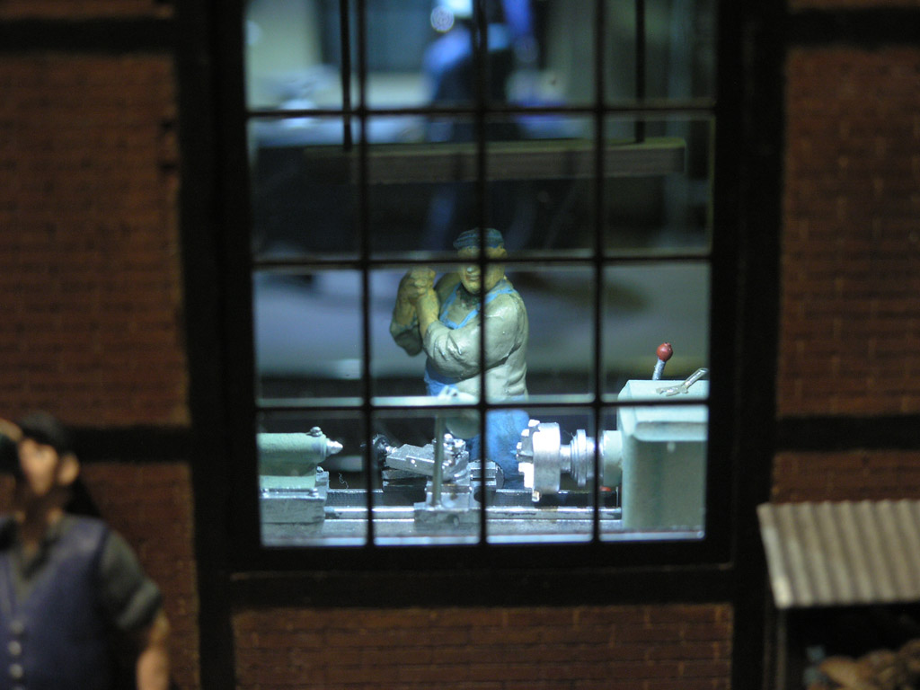

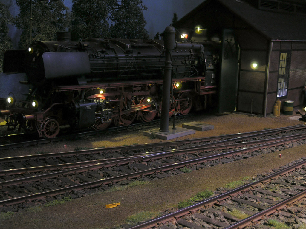

De mange led lamper bliver kontrolleret af 3 styk LED-Effektbeleuchtung fra Uhlenbrock og en Sound-Director også fra Uhlenbrock søger for lydeffekter i
og omkring remisen (den ene kanals ht er i remisen, den anden uden for)
Anlægget er belyst af 6 halogen spots, og når de slukkes tænder al udendørs
lys og sporskiftelanterner. Denne aften belysning sammen med rummets normal belysning og ikke mindst maskinernes stilstands lyde giver en hyggelig stemning.
Anlægget er nu ”færdigt” og der mangler kun et KM1 vingesignal der skal stå ude ved blokposten (kommer først i handelen til efteråret) og et par figurer mere.
Jeg bygger jo på et større H0 2skinne anlæg i kælderen og det har været spændene og anderledes at prøve at bygge i spor1.
Også det at lave et modelbane projekt som er helt færdigt på kort tid.
Mvh. Ole Vedel

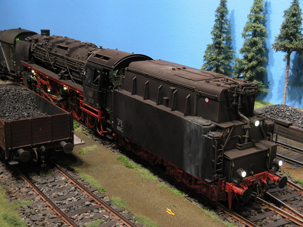

Hej Ole
Fantastiske billeder - og anlægget i den sædv. Vedel-kvalitet :D

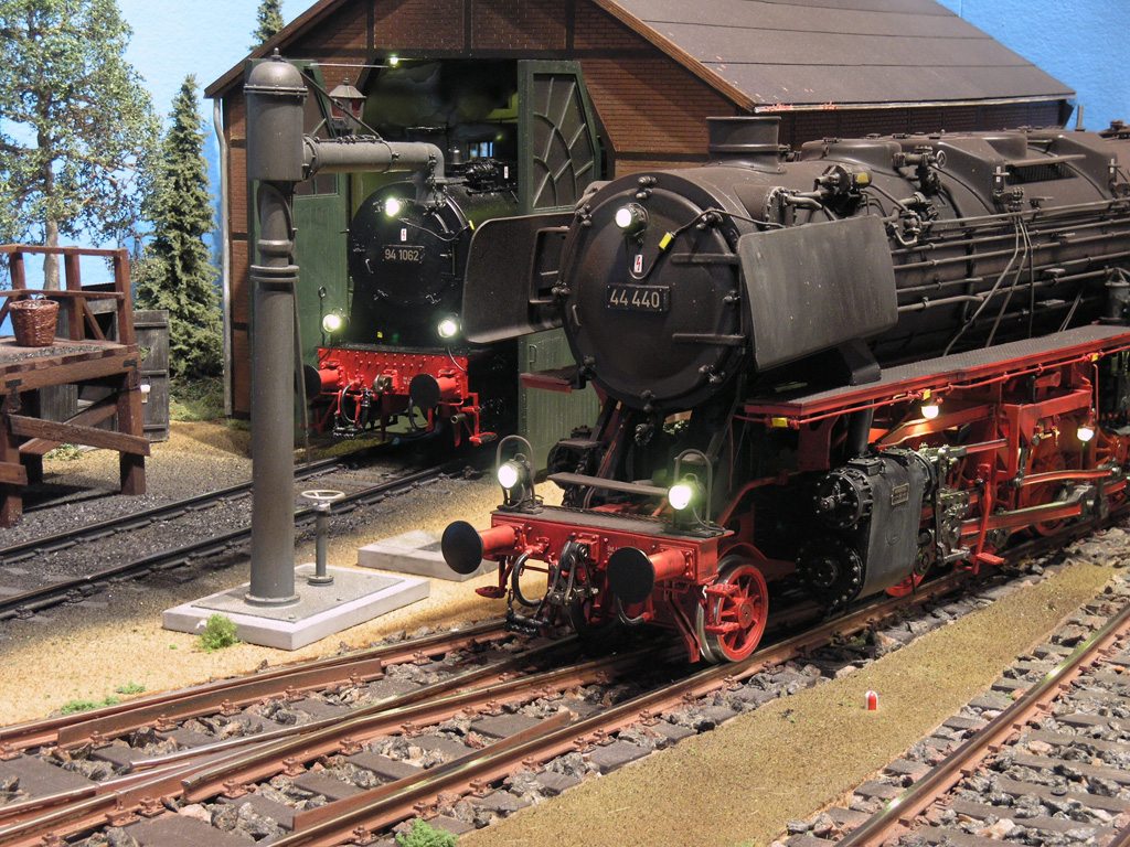

Men hvis mine øjne ikke bedrager mig, så er den ene damper oliefyret, og det passer da vist ikke særligt godt med den "Pleite-Geier" i værkstedet ?
Indlæg: 1.174
henho skrev:
Hej Ole
Helt der ude i yderkanten af stationen er der vel nogle der mindes gamle dage, for 20 år siden.
Den har har sikkert  siddet på en 42 eller 52 i sin tid.
Mvh. Ole Vedel

Der findes bygninger i resin og laser som byggesæt til spor1, Men da jeg kun sku bruge en remise og en blokpost ville jeg ha noget der var unikt, så derfor selvbyg helt fra grunden.
Jeg syntes også det var spændene at prøve at bygge i den skala, det er noget anderledes end H0.
I H0 bruger jeg en pincet til at sætte småting på plads, i Spor1 kan man få hele hånden derind.

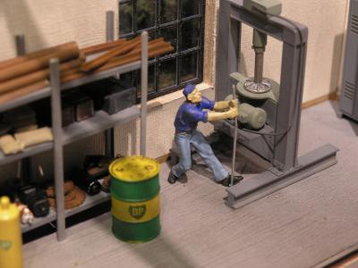

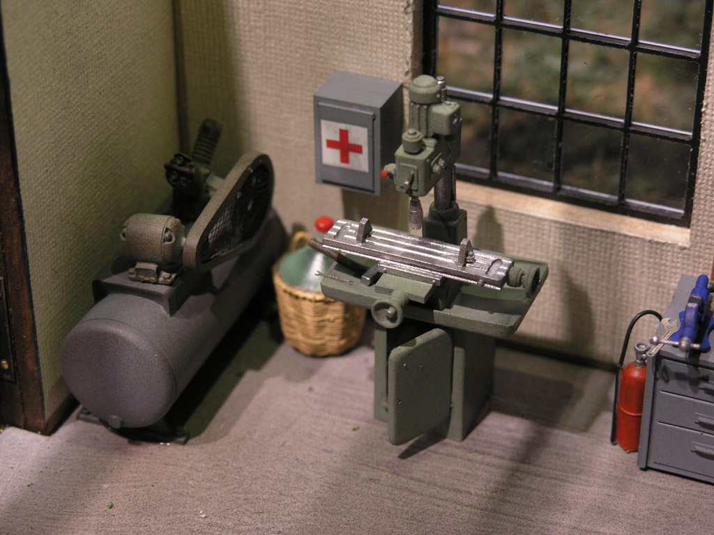

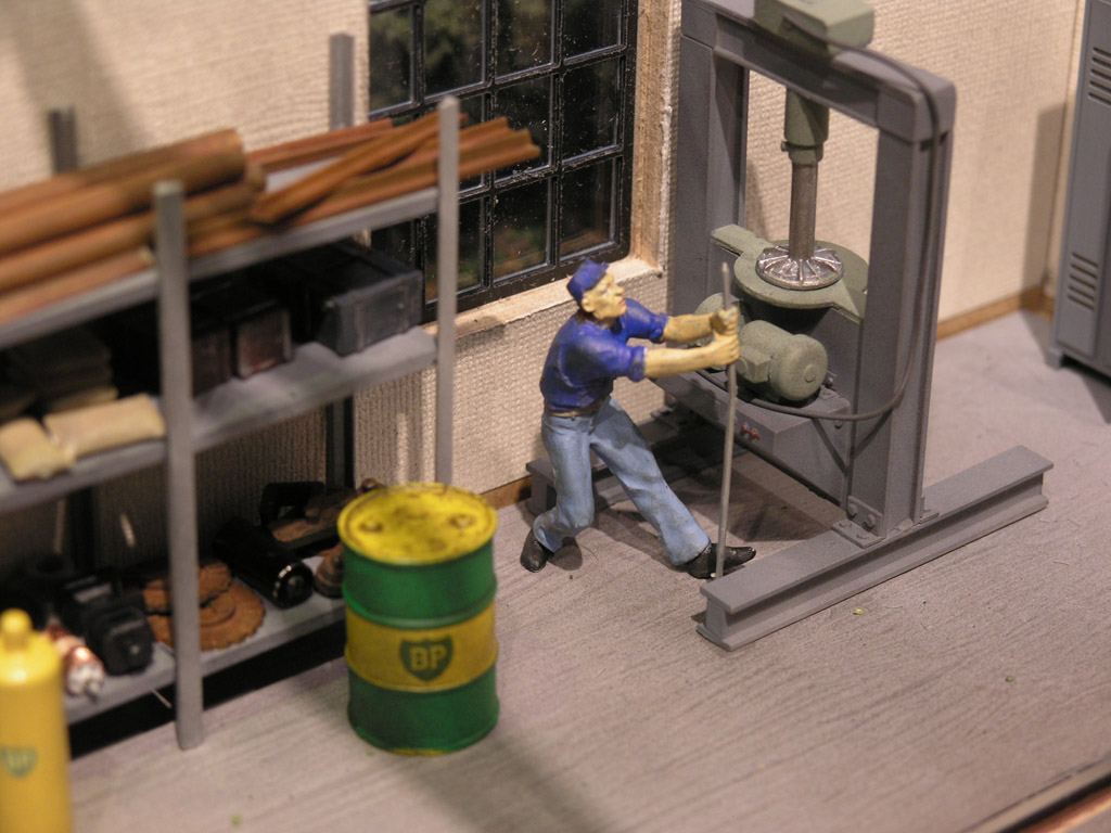

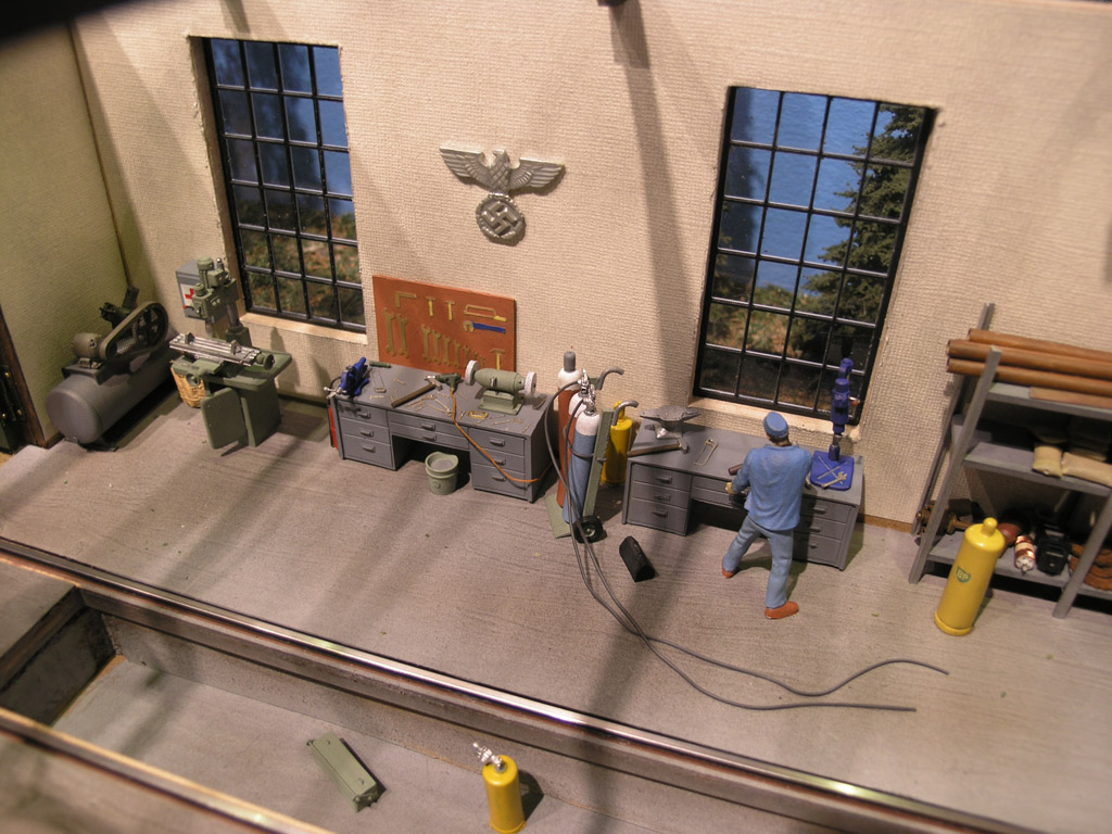

Ang. Indretning er mange ting resinbyggesæt, men Reoler,sikringstavle,klædeskab og lidt mere er egenbyg på CNC fræser.
Mvh. Ole Vedel

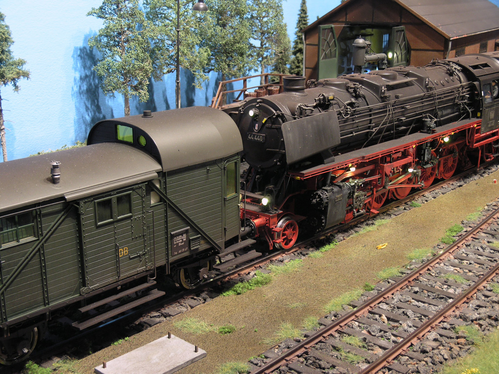

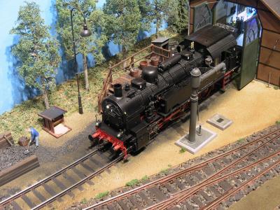

Jeg er fuldt ud tilfreds med de 2 KM1 lokomotiver.
Kuglelejer på alle drivakseler, alle hjulsæt med affjedring, Faulhaber motor, giver en fantastisk gang i sporet.
Ikke mindst pga. den høje vægt ( 44èren vejer 9,7 Kg. ) Det giver en fornemmelse af at køre med et rigtigt tog.
Remise portene er lavet så de kan udskiftes hvis man kommer til at påkøre dem. Smile
Detaljeringsgraden er også langt over forventet, alle håndhjul og haner er der, også i førerhuset.
Mvh. Ole Vedel
