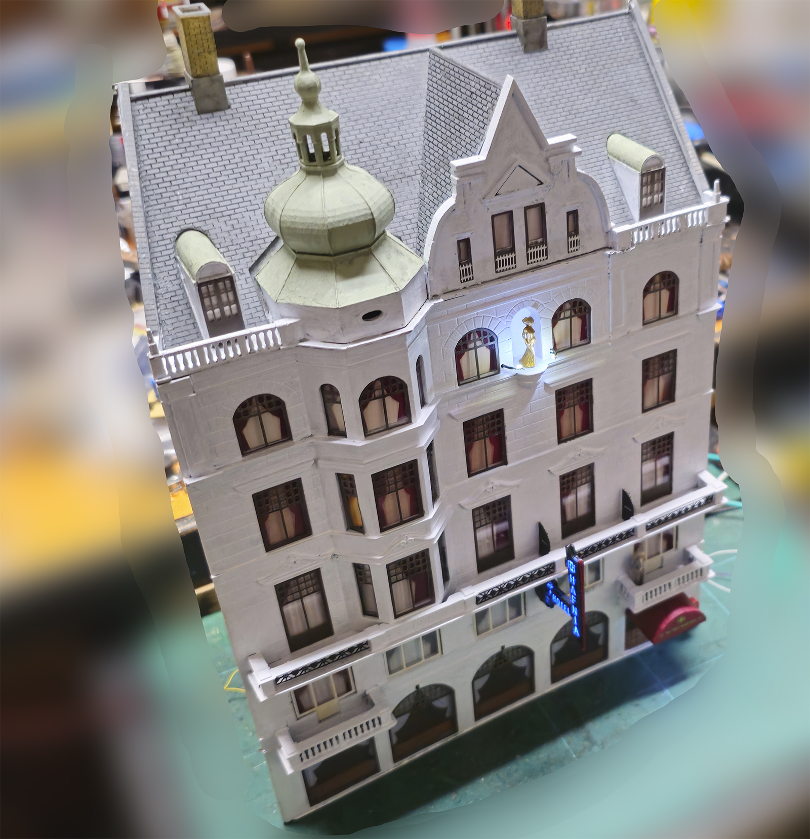

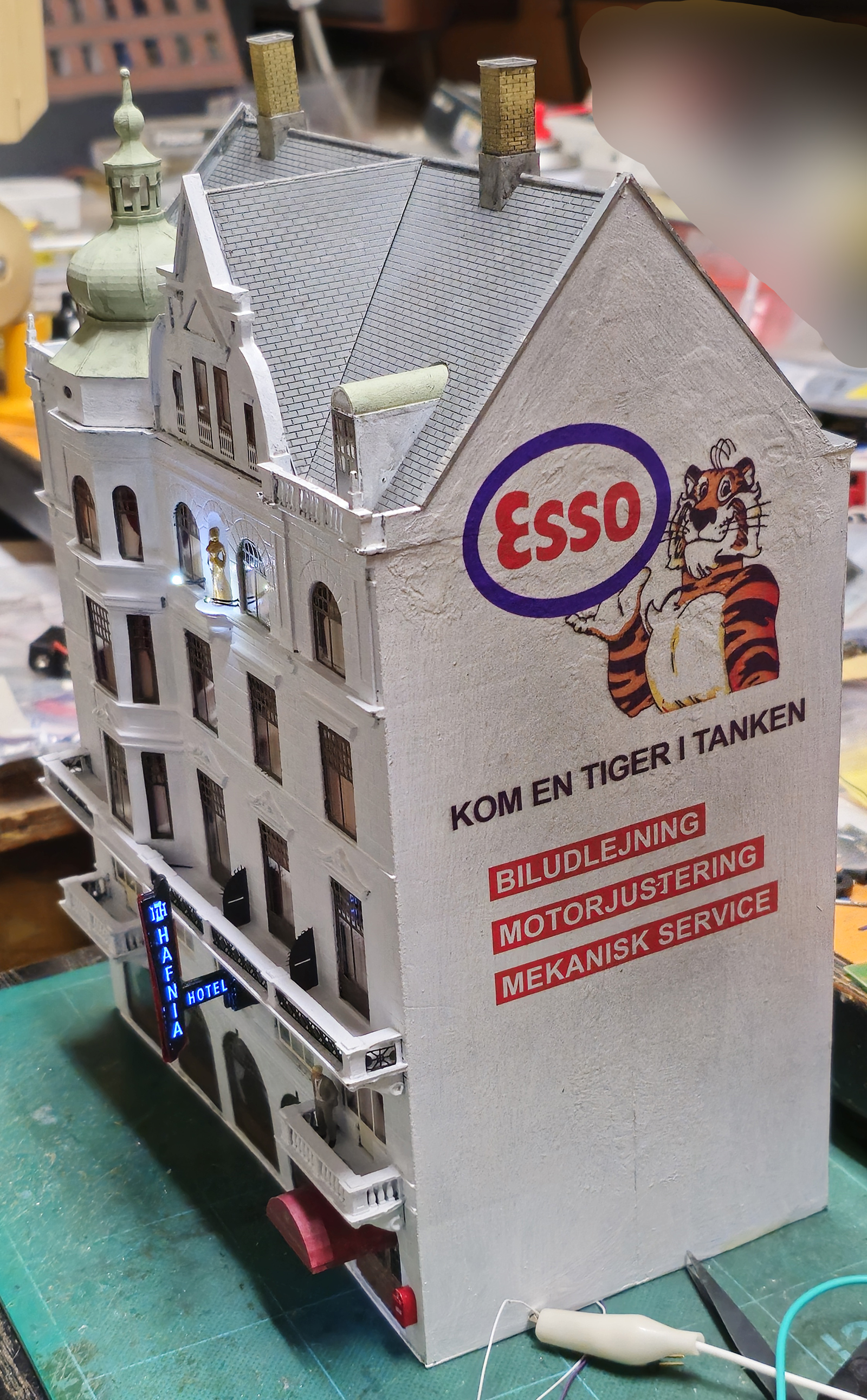

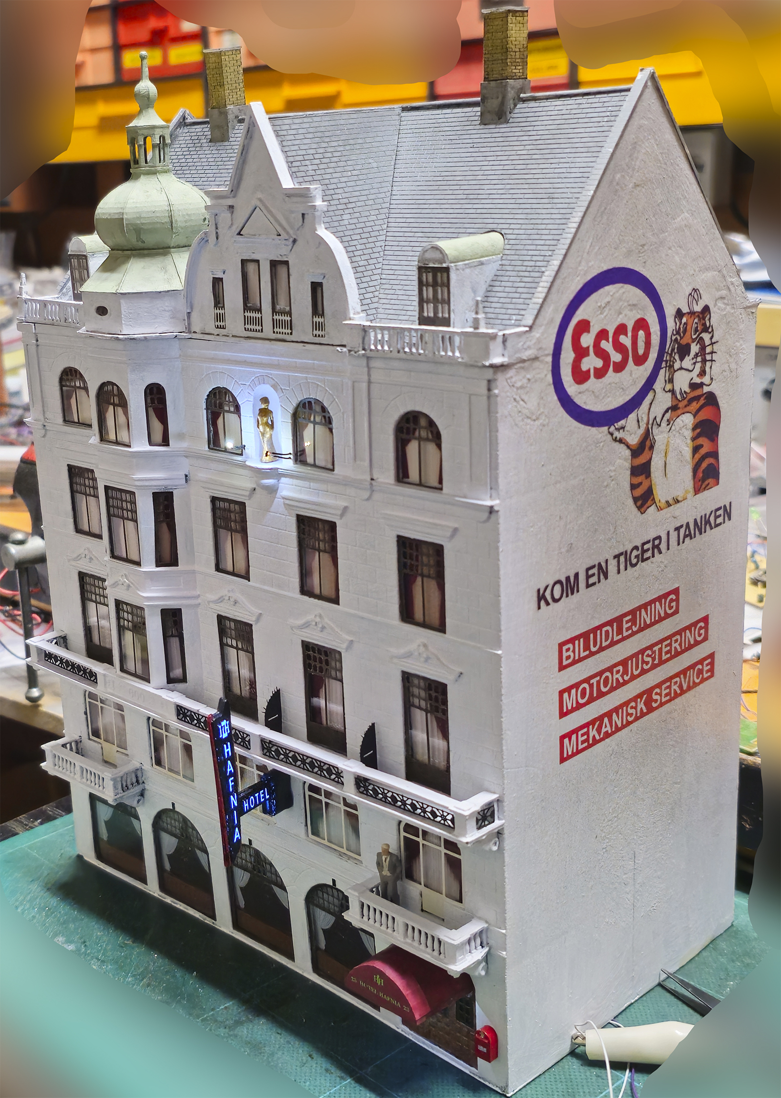

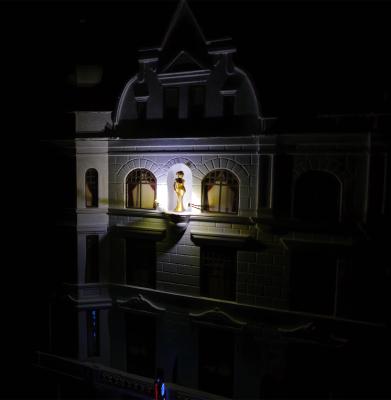

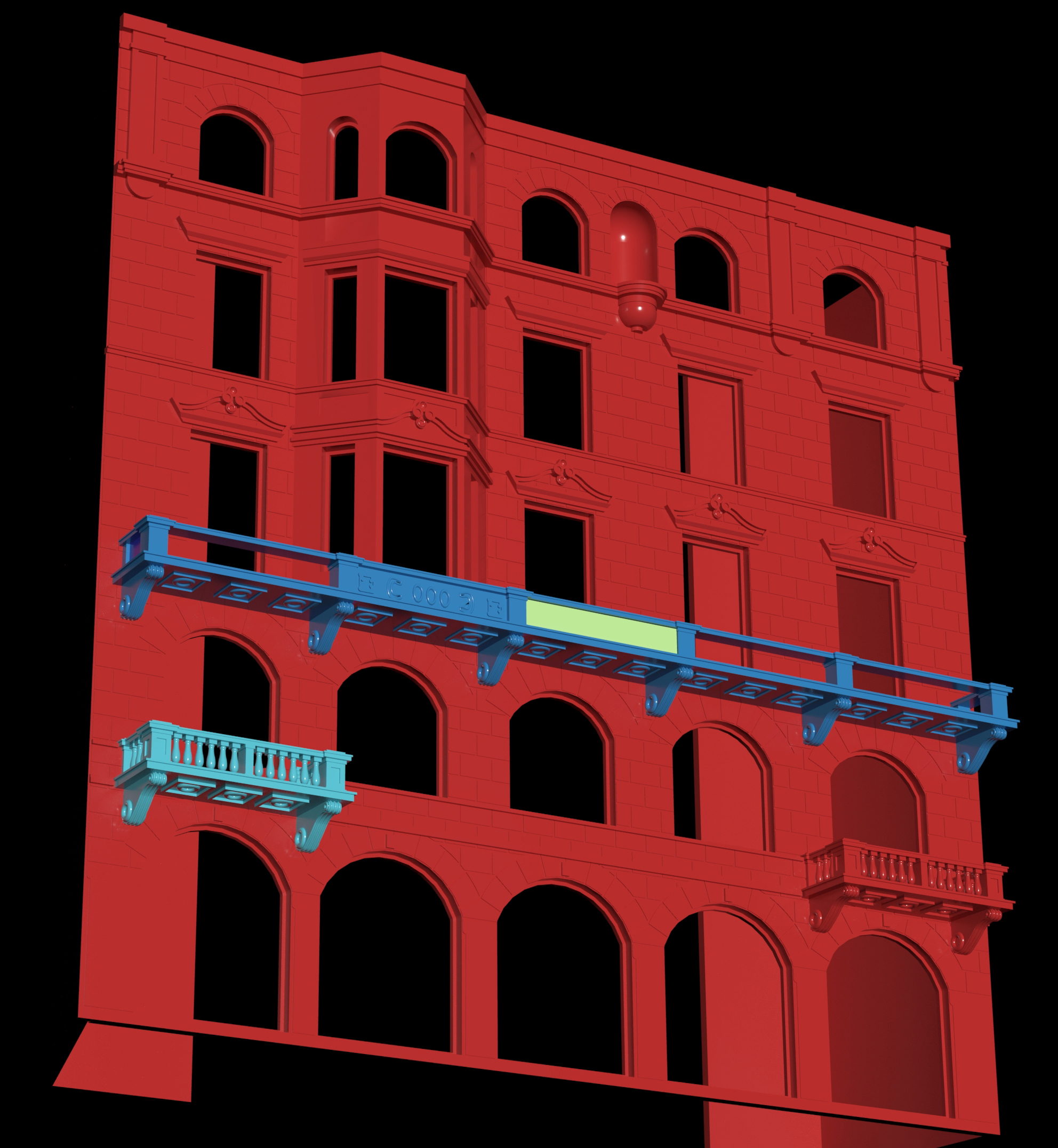

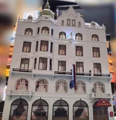

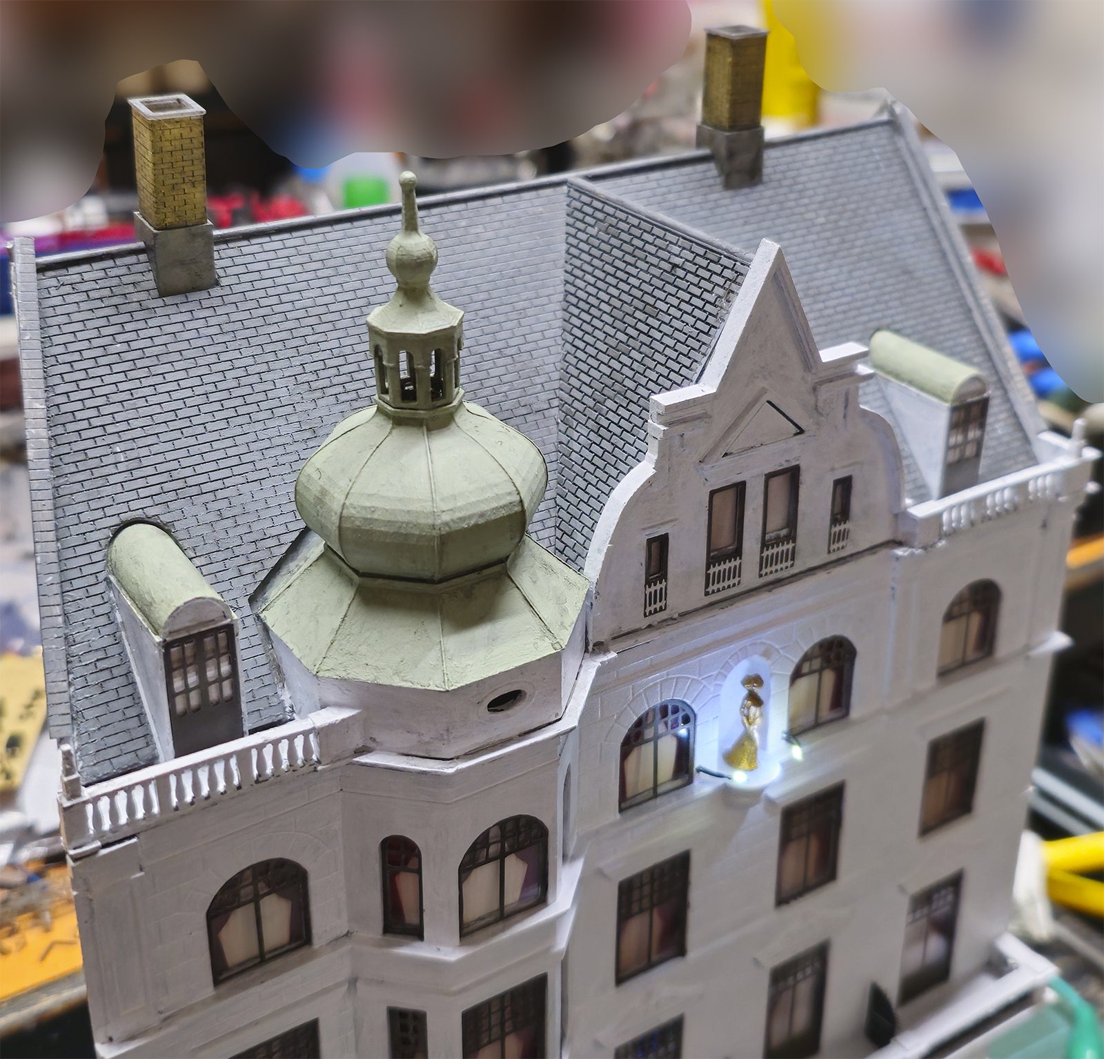

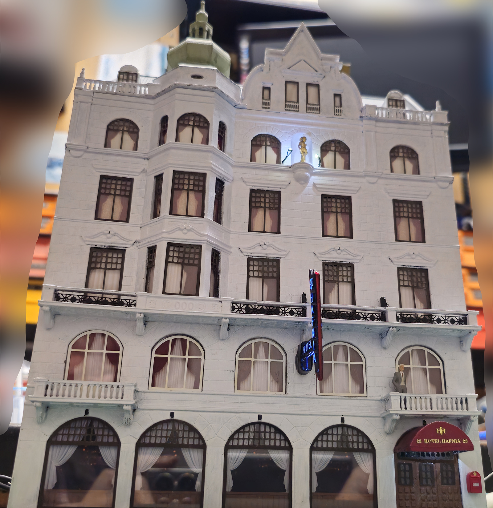

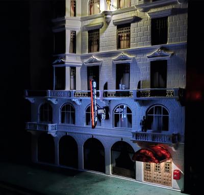

Jeg har brug for et luksushotel overfor en stations bygning, og jeg har valgt Hotel Hafnia som det så ud i 1971-72. Jeg har altid syntes at Det var en flot og ikonisk bygning med tårnkuppel og den stjerne formet facade.
Alt er tegnet i 3DsMax og lavet i 3D print, undtagen vinduesglas som er fræst, og vinduerne som er skåret i selvklæbende vinyl.
På nabogrunden kommer Esso tanken fra Valby, så derfor gavlreklamen.

Wow - fantastisk arbejde som altid!

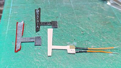

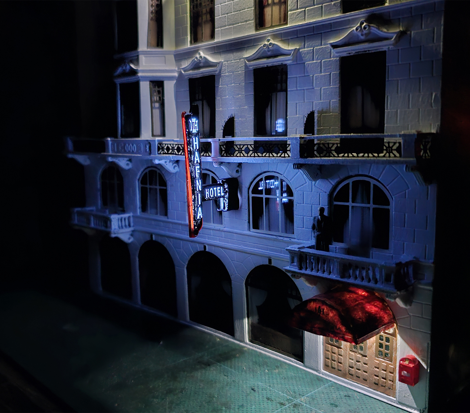

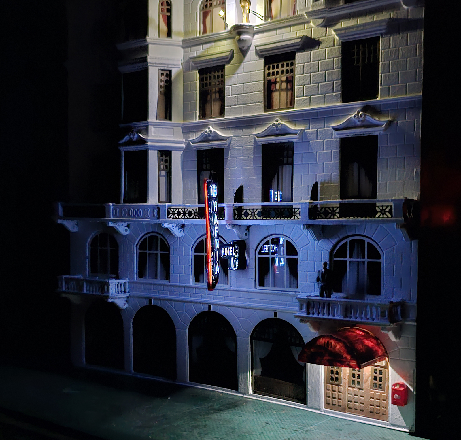

Vil du fortælle mere om, hvordan du har lavet lysreklamen?
Indlæg: 1.203
BilledeBillede

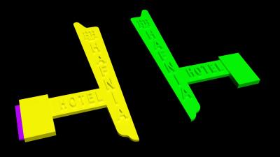

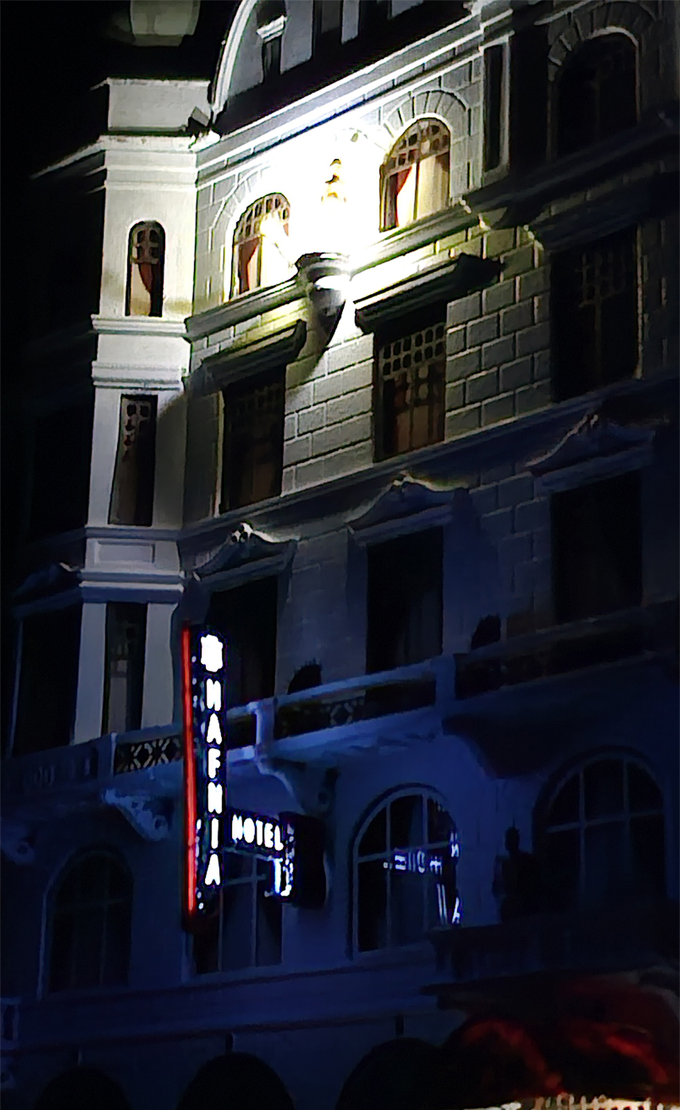

2 lag 3D print med dobbelt lysfolie i mellem.
Og en fræst rød acryl strimmel for at give rødt lys i siden.

Fantastisk! Du kan være meget stolt af dette.
Tænkte det nok. Det må jeg i gang med at lege med på et eller andet tidspunkt.

Det ser godt ud og vil være effektfuld på et anlæg. Men hvordan fremstiller du skiltet? printet tekst på? Hvordan virker lysfolie?
Altid spændende indlæg fra din side.
Mvh. Henrik
Lys folie er fra.
https://microstru.com/collections/experimenter-kits
Nettog har solgt dette, men de har haft udsolgt af de "gør det selv kit" længe, men ellers Ebay.
Det er en flad folie som man kan klippe eller skære i. Den får så 130 volt AC fra et print.
Det ligger så 2 lag ryg mod ryg, med 2 stk. 3D print.

Tak for uddybende svar. Men 130 V AC vil jeg nok holde mig fra på mit anlæg.
Mvh. Henrik
Det er med det print som de leverer med folien, de er så til 3 AAA baterier. Jeg bruger en spændingsregulator 7805
Men der er ingen Ampere bag, så når man rører begge poler, kan man værke det, men ikke ubehageligt.
